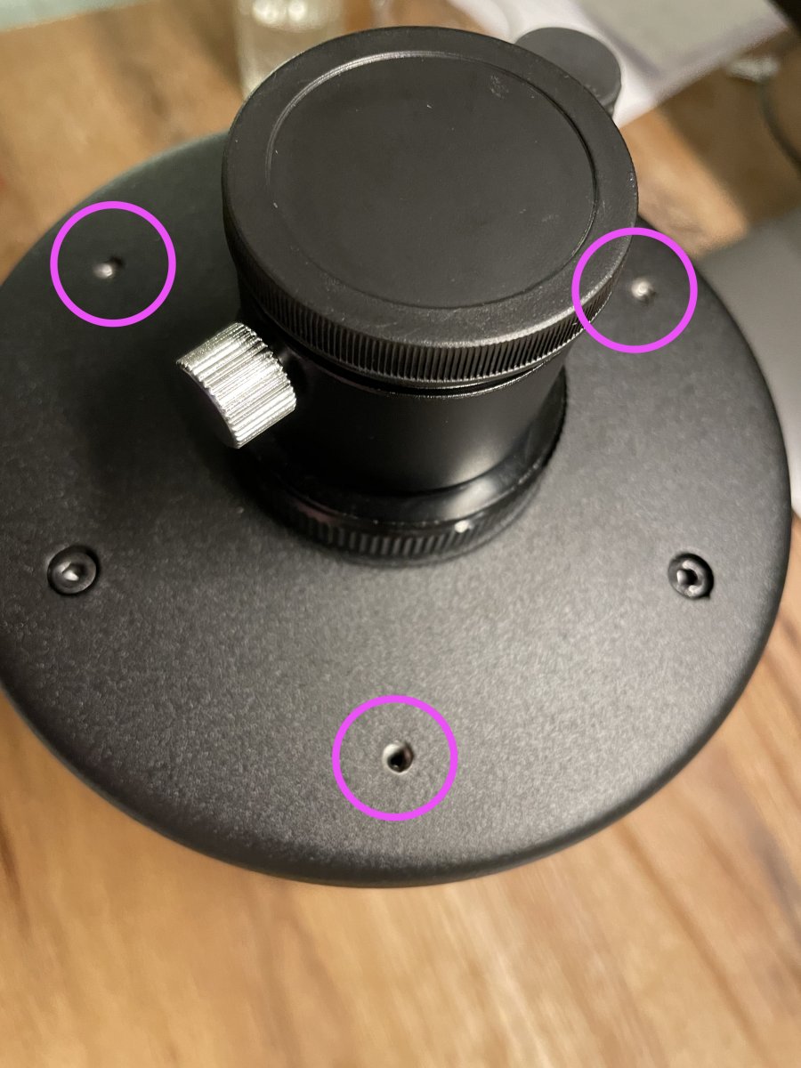

- Habe ich irgendwo gelesen das man den Tubus Kalibrieren soll. Als ich mir die Hinterseite anschaute, waren da drei Öffnungen die aussahen als würden da Schrauben fehlen (siehe Anhang) was haltet ihr davon?

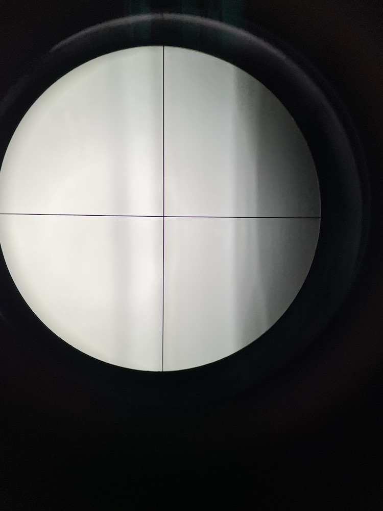

- In der Bedienungsanleitung ist zwar von einem Red Dot Finder die Rede jedoch habe ich nur einen bekommen mit einem aufgemalten Fadenkreuz. Für was das ganze gut sein kann weiss ich nicht. Ich habe mal gedacht zur "Handgelenk * PI" Einmittung von Objekten aber das macht ja nicht viel Sinn IMO.

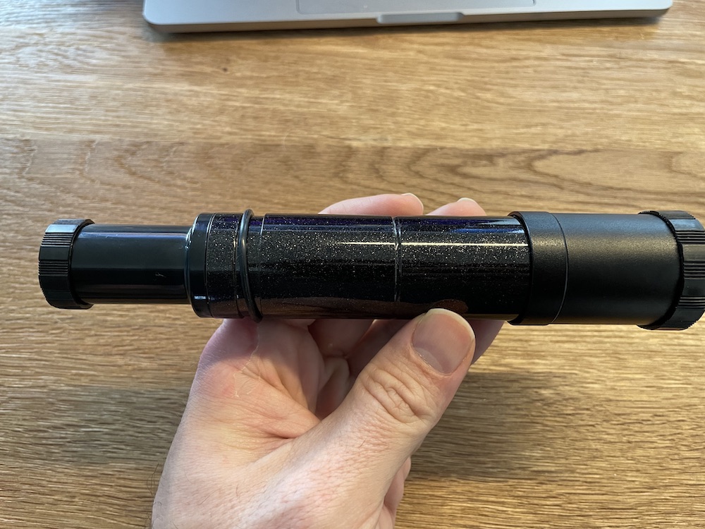

- Ich habe einen Kameraadapter (Ich glaube T2) für meine Panasonic G2 gekauft. Es funktioniert zwar irgendwie aber das Problem ist, dass ich das Bild nicht wirklich scharf kriege. Das Licht fällt ja da direkt auf den Chip der Kamera oder? Da der Adapter ein ziemlich grosses Gewinde hat, kriege eich da nur den Barlow Adapter aus dem Koffer drauf (2x) Gut, vielleicht könnte ich es noch mit einem Okular dazwischen versuchen
Jedenfalls hängt da dann ein ziemliches Gewicht dran. Ich musste jeweils den 10Sec Timer eeinsteellen weil das Stativ zugegebeneermassen nicht wirklich all zu stabil ist.
