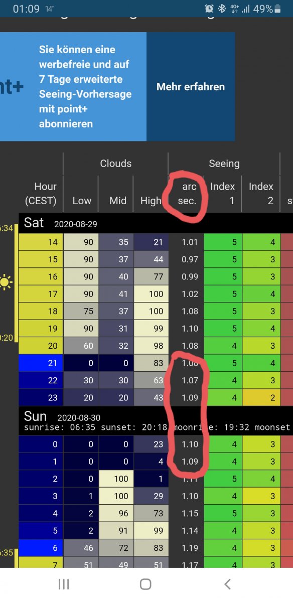

Hier die Werte arc/sec.
Fuer heute (und Feldberg/Taunus) sehr gut.
Allerdings bin ich auch noch am herausfinden wie sehr die Angabe mit der Realität korreliert.

Wo steht die denn genau, und welche Werte sind da gut ?
Siehe auch obige Hilfe: "Arcsecond ist eine Winkelmessungseinheit. 1 Arcsecond entspricht 1/3'600 Grad oder 1/1'296'000 eines Kreises. Arcsecond kann mit Hilfe eines Teleskops für die Bestimmung der Minimalgrösse eines Objekts im Himmel benutzt werden. Die gezeigten arcsecond Messungen basieren auf "Seeing 1", "Seeing 2" und "Bad layers" und korrelieren deswegen nicht direkt mit allen Wetter-Variablen."
Arcsec sagt nix aus, wenn der Jetstream oben drüber rauscht... ;)
Siehe zB:
Seeing 1+2 "Nüsse, Nada, Nothing" und Jetstream "böse" und Arcsec steht auf tollen 0,79"

Hallo Holger, ich habe hier jetzt nicht mitgelesen, aber es gibt da ja diese Apps wie "Clear Outside", Xteria" oder "Meteoblue" die du sicherlich auch kennst. Dort wird das aktuelle Seeing auch angezeigt. Mit Sicherheit kann es lokal zu Unterschieden kommen, aber es wäre trotz dem mal interessant ob die Vorhersagen mit der Praxis korrelieren.
Hast du darauf mal geachtet?
also bei mir ist in der gesamten List der kleinste Wert 1.34 und meist schwankt der Wert um die 2.00 herum.
Das ist so ziemlich das normale, durchschnittliche Seeing in D/A/CH oder gar Europa. 1-2 Winkelsekunden. Wir haben hier keine Atacama... wenn also das Seeing von 1"-2" Deine Airy-Disk eines Sterns (bzw. jeden Bildpunkt Deines Motivs) um diese 2" verschmiert, ist es eben unscharf. Siehe auch:
