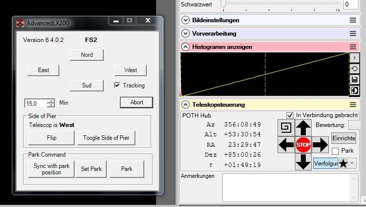

So sieht es mit Sharpcap aus:

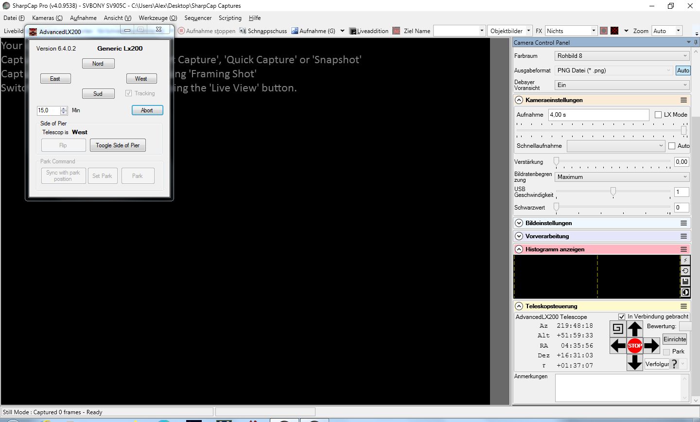

Wobei mich etwas irritiert, dass in der Teleskopsteuerung von SharpCap bei Verfolgung und Bewertung nichts bzw. Fragezeichen stehen. Normalerweise kann ich da die Geschwindigkeit einstellen.

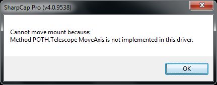

Wenn ich die Richtungstasten in Sharpcap betätige, kommen die Fehlermeldungen
oder

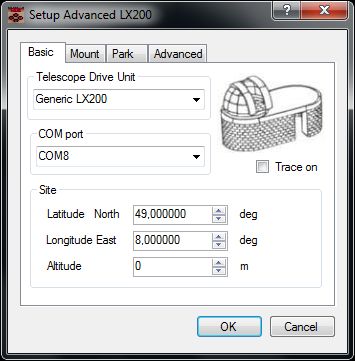

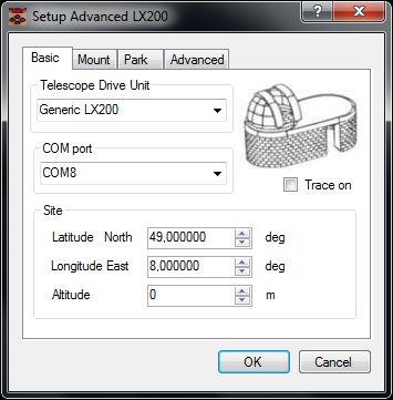

Als Einstellungen habe ich im Treiber:
Hat jemand eine Idee, was ich einstellen muss, damit die Montierung auf Steuerbefehle von SharpCap & Co reagiert, und nicht nur auf die Tasten im Treiber-Bedienfeld? Muss ich die FS-2 auf die aktuellste Version 1.26 bringen, oder ist es eine Einstellungsfrage?

Habt ihr evtl. Links zu alten ASCOM-Versionen oder ggf. dem Generic LX200-Treiber? Die ASCOM-Webseite ist für mich irgendwie ein Buch mit sieben Siegeln, da finde ich gar nichts... Nein, erledigt – Archive.org hat noch einen funktionierenden Download der 6.4SP1, und den Generic LX200 ebenfalls. Dann kann ich nächste Woche mal einen neuen Versuch mit POTH starten.
Habt ihr eigentlich eine Idee, was die Option "Trace on" macht?
Besten Dank für den Input,
Alex
DietSky
Hallo Alex,
Du musst nicht auf ASCOM Platform 6.4 zurück gehen. Ich verwende aktuell ASCOM Platform 6.6 und habe nur Poth nachinstalliert.
Ich würde nicht den Generic LX200, sondern den Advanced LX200 verwenden. Park Position und Meridian Flip ist schon eine schöne Sache.
Trace on aktiviert die Teleskopnachführung.

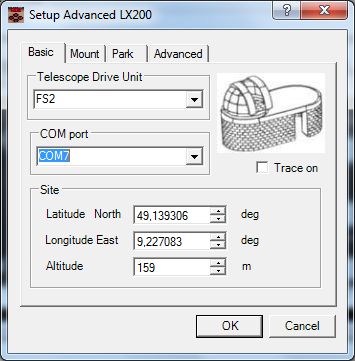

Unter Choose Scope den Advanced LX Treiber ausgewählt
und konfiguriert

Sowohl NINA als auch Sharpcap bringen die selbe Fehlermeldung, wenn ich das Teleskop aus dem Programm heraus bewegen will:
Verstehe ich das richtig, dass das Bewegen des Teleskops um einen bestimmten Weg (statt zu bestimmten Koordinaten) im Treiber nicht implementiert ist und ich somit nicht weiter experimentieren muss? (Bzw. den Kollege mal probieren lassen muss, ob er damit zurecht kommt.)

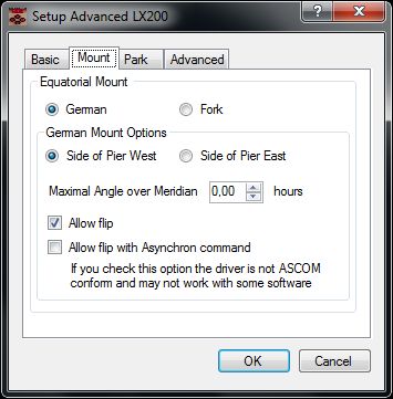

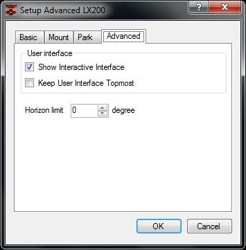

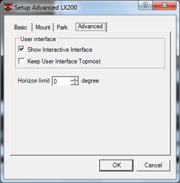

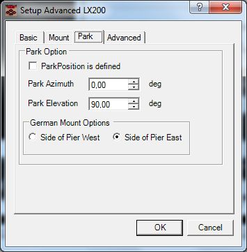

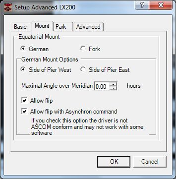

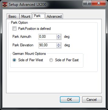

Hier noch die Einstellungen vornehmen im Setup von Advanced LX200 (siehe die 4 Bilder von Alex oben):
bei BASIC: Telescope Drive Unit => FS2

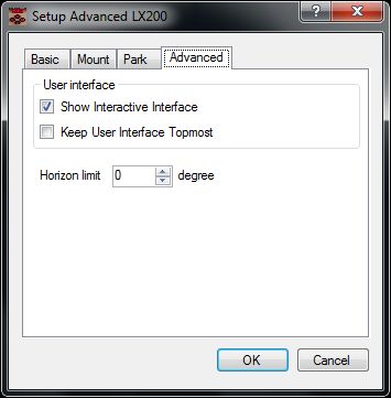

bei Mount: Side of Pear (bei mir OST) + Maximal Angel over Meridian => 12h oder mehr (das war der Fehler, warum bei mir anfangs keine Bewegung stattgefunden hat) // Flip hab ich erst einmal deaktiviert und Parkposition hab ich bisher nicht festgelegt.
Horizon Limit: -25°
==> alles bestätigen und Verbindung herstellen

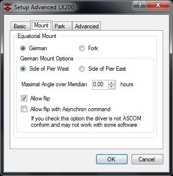

a) Meridianflip:
Unter dem Reiter "Mount" habe ich als Montierung "German" ausgewählt, "Side of Pier West" (ich parke mein Teleskop auf der Westseite der Säule) und den Haken bei "Allow flip" gesetzt.
Als "Maximal Angle over Meridian" habe ich "1 hour" ausgewählt (so viel Reserve habe ich, ohne das das Teleskop an der Säule anstossen würde).
Wähle ich nun für einen GOTO ein Objekt im jeweils anderen Quadraten aus und dieses würde o.g. Bedingung fü den Max. Angle nicht erfüllen, macht die Montierung automatisch einen Meridianflip. Ich kann einen Solchen auch manuell im Fenster des Advanced LX200 Treibers auslösen, indem ich den Button "Flip" anklicke.

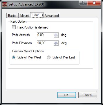

b) Parkposition:
Ich fahre das Teleskop manuell mit der Tastensteuerung in die gewünschte Parkposition und klicke den Button "Set Park" im Programmfenster des Treibers.
Die Position wird nun dauerhaft gespeichert.
Verbinde ich das Teleskop mit meiner Software, muss ich anschließend sehr zeitnah (da die Montierung sofort im Nachführmodus anläuft) den Butten "Sync with park position" anklicken, damit diese in die FS-2 eingelesen werden kann. Wichtig ist, das die Uhr Deines Steuerrechners genau eingestellt ist, sonst hast Du einen Fehler im Stundenwinkel.
Ich hoffe, meine Ausführungen sind für Dich einigermassen nachvollziehbar.
CS Dietmar
Das ist mir immer noch nicht ganz klar. Ich dachte auch, dass ich hier die Zeit eingeben muss, die nach dem Meridiandurchgang vergehen kann, bis der Flip durchgeführt wird. Hatte anfangs auch 1h eingestellt. Wenn ich aber Objekte anfahren wollte, die eine größere Zeitdifferenz als 1h vom aktuellen Objekt hatten, ging nichts mehr und es kam eine Fehlermeldung - selbst wenn ich mich z.B. vom Meridian entfernen wollte. Nun habe ich 12h eingestellt, was ja Unsinn für den Meridianflip ist, und nun geht es. Bei Eingabe von 0h bleibt die Monti permanent stehen, obwohl sie nicht geparkt ist. So habe ich bisher immer von Hand umgeschwenkt.
Das mit dem Parken muss ich mal probieren. Leider gibt es hier keinen Schalter 'HomePosition', wie z.B. beim GreenSwampServer für die EQ-Montierungen, mit dem ich die Monti automatisch zur Position RA 00 00 00 und DE 90 00 fahren lassen kann.
Meine manuelle Methode hat bisher immer gut funktioniert.
DietSky
Den Schalter gibt es doch, heißt "Park" im Fenster des Treibers. Musst halt ein einziges Mal die gewünschte Parkposition von Hand angefahren und gespeichert haben.
Ich parke z.B. mein Teleskop immer in Zenitstellung auf der Westseite der Säule.
