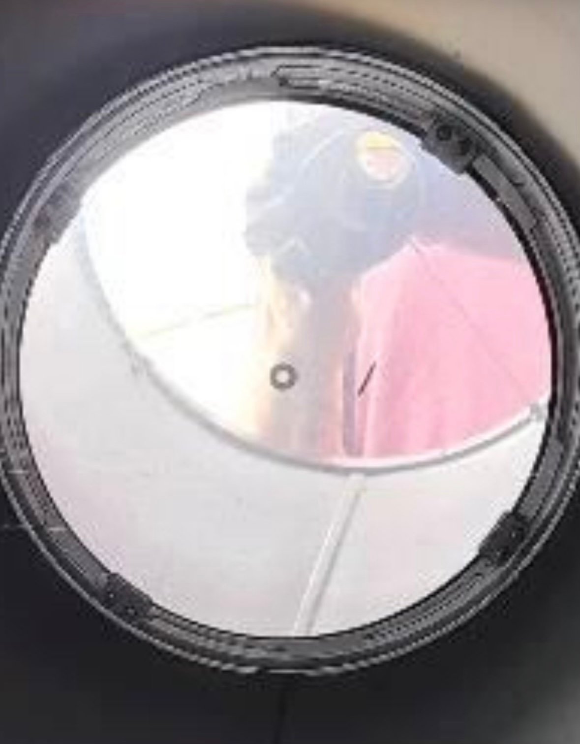

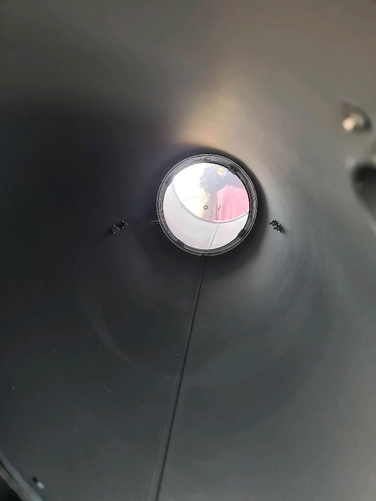

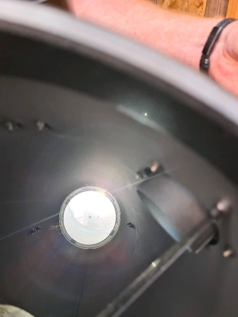

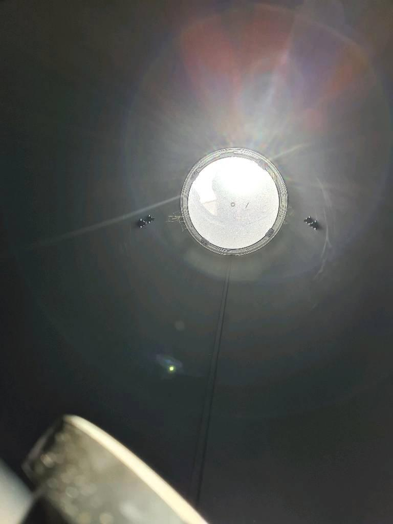

ich steige gerade in die visuelle Astronomie ein und hole am Mittwoch einen gebrauchten Galaxy D8 ab — 200/1200 mm bei f/6, Baujahr um 2000, mit Telrad und einer ordentlichen Okularausstattung.
Beobachten möchte ich vom Land aus im Raum Nienburg an der Weser.
Die Verkäuferin ist keine Astronomin, hat mir aber auf Bitte hin mehrere Fotos vom Hauptspiegel gemacht, die ich anhänge.
Aufgenommen mit dem Handy, teils mit Blitz, teils mit Taschenlampe von der Seite.
Was mir aufgefallen ist:
neben der Mittenmarkierung sitzt ein etwa sieben Millimeter langer dunkler Strich, rund drei Zentimeter vom Zentrum entfernt.
Er ist auf allen Aufnahmen an derselben Stelle, gehört also zum Spiegel und ist keine Reflexion.
Meine Fragen an euch:
Sieht das nach einem Kratzer, einem Belagsfehler oder nach etwas anderem aus?
Und ist so etwas ein Warnzeichen, dass die Beschichtung insgesamt nachlässt, oder einfach ein Schönheitsfehler nach 25 Jahren?
Woran erkennt man am ausgebauten oder eingebauten Spiegel zuverlässig, wann eine Neubeschichtung wirklich fällig wird?
Ich möchte vor Ort mit einer Taschenlampe prüfen und wüsste gern, worauf ich achten muss.
Der Preis liegt bei 380 Euro mit dem gesamten Zubehör.
Ich halte das für angemessen und würde wegen der Stelle nicht verhandeln — sagt gern Bescheid, falls ihr das anders seht.
Vielen Dank fürs Draufschauen.

Hallo Legiold,
eigentlich sollte so eine kleine Stelle nicht viel ausmachen aber mich wundert schon wie so etwas dahinkommt.

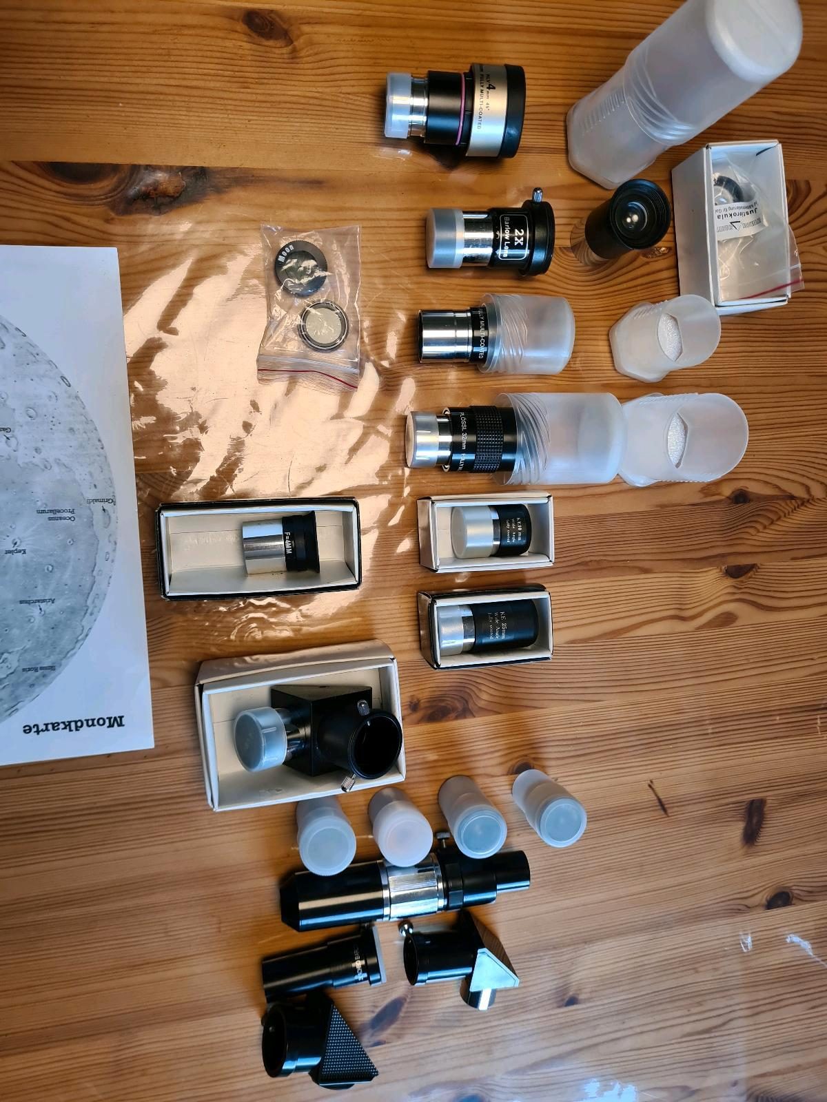

Das Zubehör, soweit auf den Anzeigenfotos erkennbar:
Okulare: 32 mm Plössl,
25 mm KE Weitwinkel,
10 mm KE Weitwinkel,
ein Vixen NLV 4 mm und ein einfaches 4 mm.
Bei einem weiteren ist nur "fully multi-coated" lesbar, die Brennweite konnte ich nicht entziffern.
Dazu zwei 2x-Barlows,
ein 90°-Zenitspiegel,
ein 45°-Amiciprisma,
ein Justierokular von Intercon mit Bezug zur Mittenmarkierung,
ein Telrad,
ein Sucherfernrohr,
Mondfilter und ein weiterer Filter,
eine Rotlichtlampe,
Augenklappe,
ein Gegengewicht,
Mondkarte und
ein gepolsterter Alukoffer.
Dazu die Betriebsanleitung.
Die genauen Brennweiten kann ich erst am Mittwoch ablesen.
Falls sich daraus ergibt, dass ich zu optimistisch gerechnet habe, sag gern Bescheid.

Hallo Legiold,
anhand der Bilder kann man kaum sagen was mit dieser Stelle am Spiegel ist, da könnte auch einfach was kleben.
Wenn du vor Ort den Spiegel anschauen kannst würde ich den kurz ausbauen und mir das mal genauer ansehen.
Solange es keinen matten Stellen oder viele winzige Löcher in der Beschichtung gibt sollte der Spiegelbelag in Ordnung sein.
Eine Ferndiagnose mit solch suboptimalen Fotos ist immer schwierig.

Hallo Legiold,
das sieht mir so aus, als wäre da ein Kratzer, der mit schwarzer Farbe verdeckt wurde. Wenn einem so etwas passiert, z.B. weil irgend etwas auf den Hauptspiegel gefallen ist, ist das Schwärzen der Stelle eine sinnvolle Maßnahme. Auf die Leistung des Gerätes wirkt sich so eine Stelle praktisch nicht aus.

Hallo Legiold
Wenn das ein Kratzer ist so ist er optisch gesehen quasi Bedeutunglos.
Die Mittenmarkierung bzw. der Lochverstärker hat etwa 13mm Durchmesser und ein Loch von ca. 5mm.
Daher schätze ich den Kratzer auf ca. 3x20mm.
Vergleichbar der Abdeckung einer Halteklammer am Außenrand.
Das sind beszogen auf den 50mm Fangspiegel umgerechnet ca. 0,2% mehr Obstruktion.

danke euch für die Einschätzungen.
Quanten,
dein Ansatz über den Lochverstärker ist der bessere — ich komme damit auf etwa 17 mm Länge und rund 57 mm Abstand von der Mitte statt der 7 mm, die ich vorher geschätzt hatte.
Gerhard,
die geschwärzte Kratzerstelle klingt plausibel, das würde die scharfe Begrenzung erklären.
Andreas,
ich nehme mir vor Ort die Zeit und schaue mir den Spiegel in Ruhe an, auf matte Zonen und Löcher in der Beschichtung.

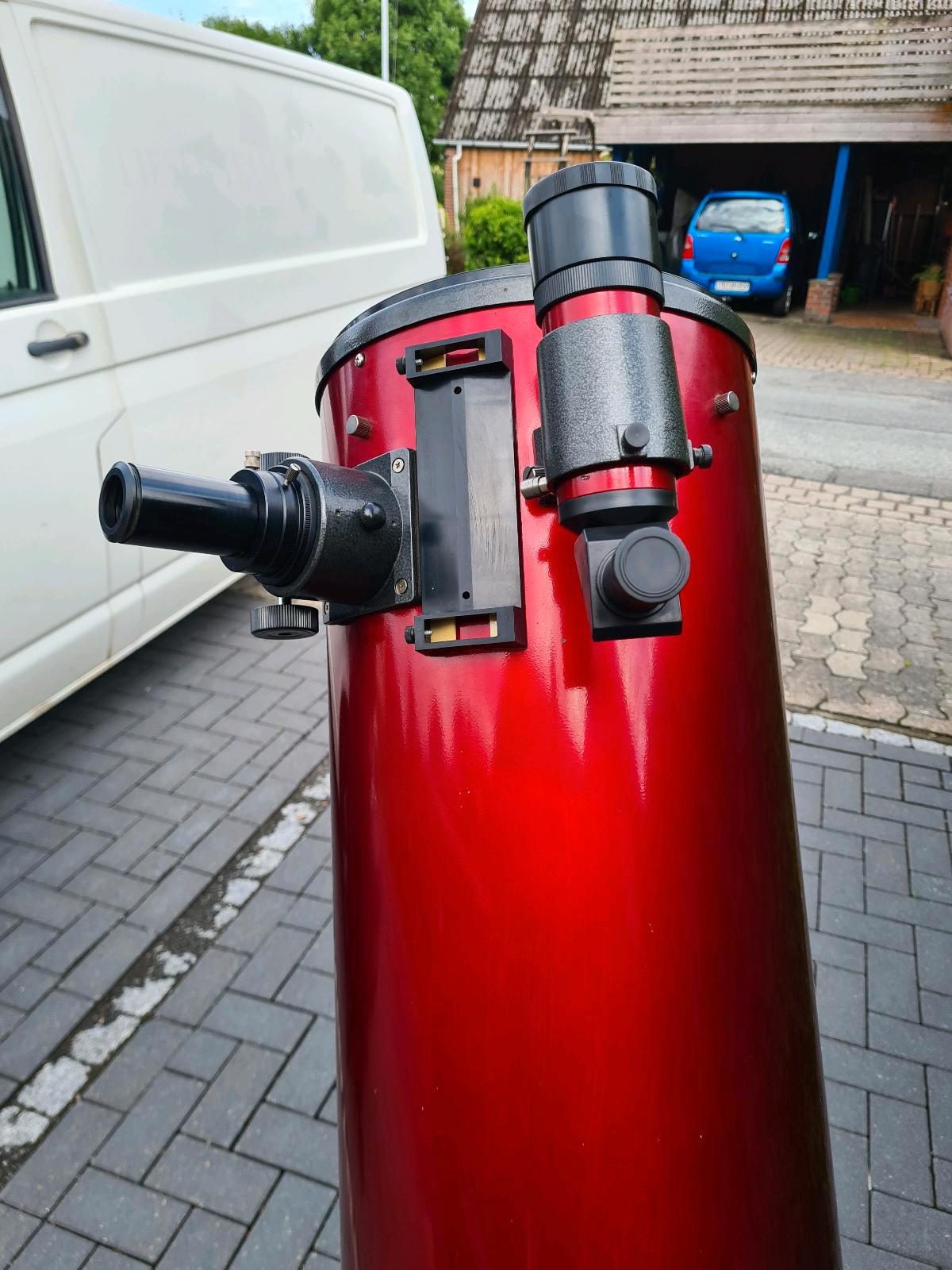

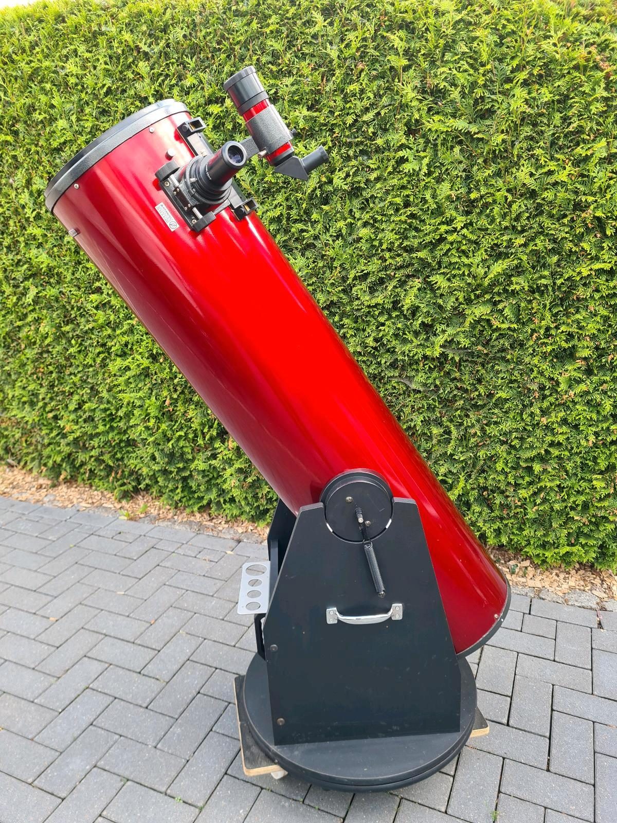

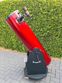

Ich hänge noch drei Bilder vom Gerät und vom Zubehör an — vielleicht seht ihr daran mehr als ich.
Bei zwei Okularen konnte ich die Brennweite nicht ablesen.
Viele Grüße und CS
Legiold (Florian)
Hallo Florian,
lass dich nicht nervös machen, so schlimm ist das mit den Okularen nicht. Ich benutze an meinen alten Geräten auch nicht nur Spitzenokulare; davon bekommt man nicht automatisch Augenkrebs.
Sicher willst du irgendwann für stärkere Vergrößerung noch etwas zwischen 10mm und 4mm Brennweite; dieser Sprung ist relativ groß und das 4mm (300fache Vergrößerung) wird sicher nur selten in extrem guten Nächten zum Einsatz kommen.
Auf jeden Fall hast du schon ein mal gute Voraussetzungen zum Anfang.
Viel Spaß beim Hobby und CS Gerhard

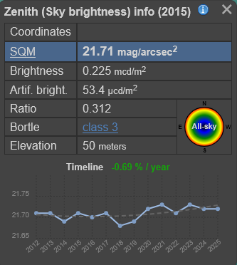

Wie sind eigentlich deine Beobachtungsbedingungen vor Ort ?

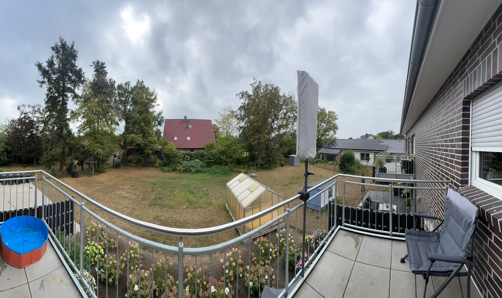

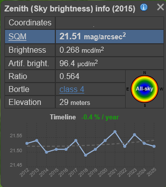

Ich wohne zwar auf dem Dorf und habe einen Balkon im 1.OG Richtung Süden aber leider laut Lightpollutionmap.info einen Bortle-Wert von Klasse 4.
Allerdings hat mir die Webseite auch einen Ort in meiner Umgebung gefunden der etwa 20 km entfernt ist und einen Bortle-Wert von Klasse 3 aufweist.
Komm schon, ein Bortle 4 ist so schlecht nicht, da kann man schon ganz gut beobachten.
Viele von uns wären froh über Bortle 4... ;)
Andreas
Ernsthaft?
Ich dachte, Klasse 4 ist nicht gut.
Das ist bei mir zuhause
Das ist die Stelle, die mir empfohlen wurde.
Florian
Wow, für solch einen Himmel fahren andere Leute eine Stunde durch die Gegend....
Gruß Horst
Hallo Florian,
das kann man aufgrund der SQM Daten, so wie diese dastehen, nicht eindeutig sagen. Zum einen kommt es darauf an, in welche Richtung am Himmel gemessen wird und zum anderen gibt es selbst bei Bortle 2 Himmel Nächte, die zwar klar wirken, aber das SQM nicht mehr als 21,5 mag anzeigt. Das habe ich an einem meiner Lieblingsstandorte in den Alpen bereits erlebt. Ein Mittelwert über mehrere Jahre ist im Einzelfall nicht immer hilfreich.
Es gibt außerdem noch ein Kriterium, welches hier gar nicht erfasst wird und das ist das durchschnittlich erreichbare Seeing (wichtig u.a. Für Detailbeobachtung an Planeten).
Solltest du im Mittel um die 21,5 mag in den meisten Himmelsgegenden erreichen ist das definitiv nicht schlecht, da es in besonders klaren Nächten wohl auch etwas drüber gehen kann.

Die Verkäuferin hat sich richtig Mühe gegeben.
Ich habe dreimal nach Fotos gefragt, sie hat jedes Mal welche gemacht, obwohl sie von Teleskopen null Ahnung hat.
Es ist halt so, bei dem mitgelieferten Zubehör, da sind mehrere Zenitspiegel dabei, anscheinend mal aus einem Sammelsurium des Erstbesitzers. Diese Spiegel sind für dieses Teleskop zumindest komplett unbrauchbar. An einem Newton werden Zenitspiegel nicht verwendet, du kommt damit gar nicht in den Fokus (ausnähmlich speziellere Anwendungen, von denen wir hier mal nicht sprechen, da nicht relevant). Ich gehe mal davon aus, dass es für dich nicht opportun ist, nur das brauchbare herauszupicken und dafür dann einen neuen preis auszuhandeln. Für Deinen Hinterkopf aber, das gezeigte Zubehör im unteren Bildbereich wo die Zenitspiegel liegen ist bei einem geplanten Weiterverkauf deinerseits gerade mal etwas mehr als das Porto wert. Gleiches gilt für die einfachen Plössl-Okulare.
