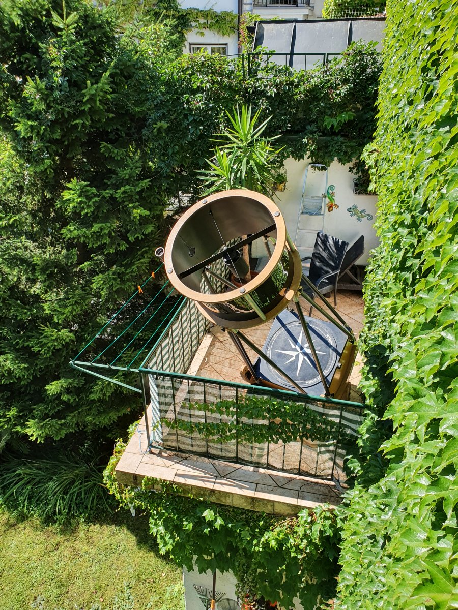

ich mach das derzeit so: Balkon als Dobsonsternwarte. Bei Schönwetter bleibt das Teleskop draußen, bei Schlechtwetter wird der Hut und die Stangen abgebaut, und über die Box kommt eine Plane. Ganz einfach und praktisch.
CS Mike

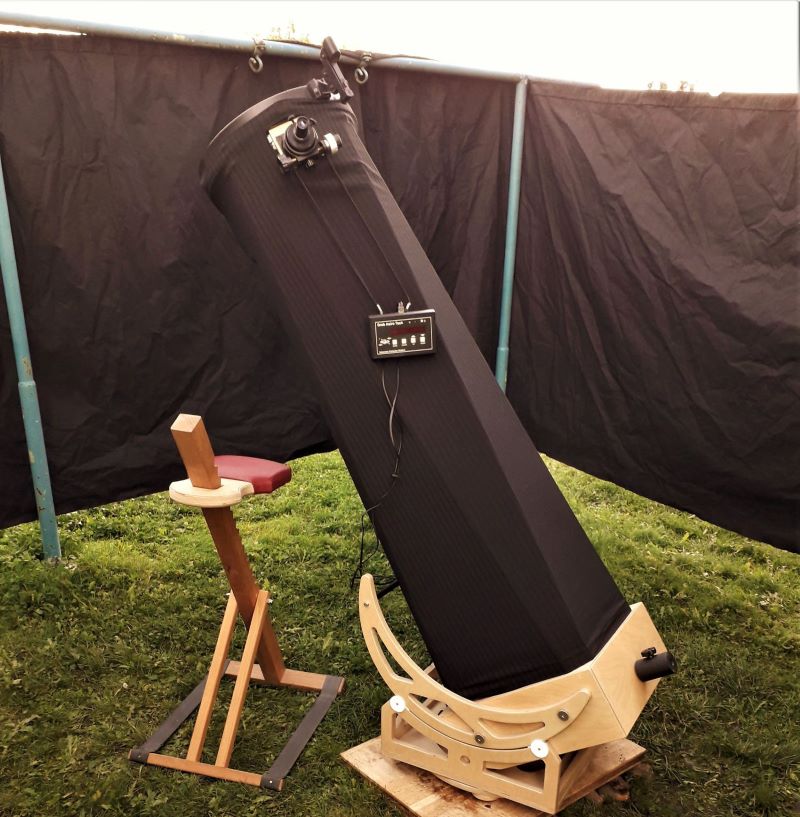

Hallo
Ich benutze als Licht und Windschutz ein Segeltuch .Für meine 12,5 Dobson sind 4mx4m Patz schon nötig. wäre auch min.
für eine Sternwarte / Rolldachhütte zu emfehlen.
So sieht das aus
Gruss und CS Bernd

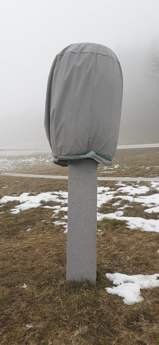

Hallo Alex,
ich bin stark an deiner Lösung für den Refi interessiert. Ist der Refi auch 24/7 einsatzbereit aufgebaut?
Bei mir ist nur die Monti auf der Säule draußen fix, bemerke aber immer wieder Feuchtigkeitsprobleme unter der Abdeckung. Egal ob mit oder ohne Belüftung.
Würdest du bitte mal ein Bild von deiner Lösung posten.
Vielen dank
*entfernt*
... so konnte ich die Marsopposition optimal nutzen !
Und in der Mittagspause die ersten Sonnenflecken schauen :p
mit Feuchtigkeit habe ich keine Probleme, wie hast du es bei dir aufgebaut ?
Könnte mir vorstellen , daß Rasen oder Erde unter der Plane Feuchtigkeit produziert...
CS Alex

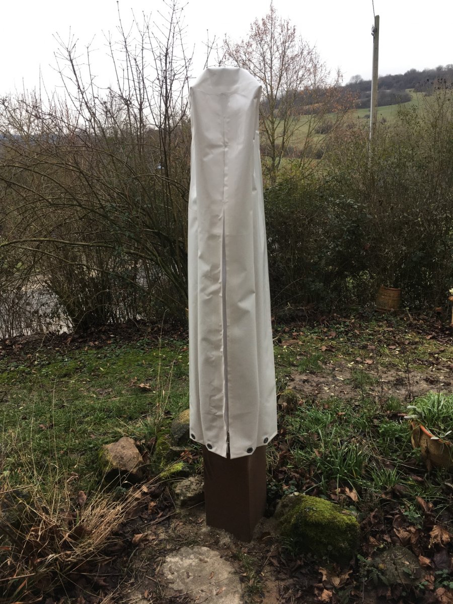

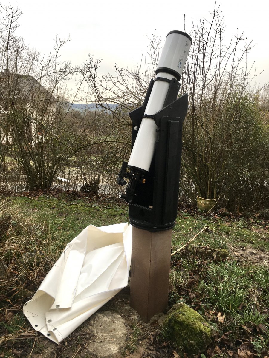

Hallo Alex,
den ersten Sommer über hatte ich nur eine Grillhaube über die Montierung gestülpt und den "Kragen" unten mit Expandern um die Säule fixiert. Da entstand ein feuchtes Biotop in dem sich massenhaft Ohrenschlüpfer wohl fühlten.
Nun habe ich ein Kunststoffass übergestülpt. Wegen der Optik ist das Fass mit der Grillhaube überzogen. Das Fass nutze ich auch als Astrostuhl während der Beobachtungen. Man sollte meinen, dass durch die Öffnung kein Feuchteproblem besteht. Bei dem nun herrschenden Wetter mit gefrierendem Nebel ist aber erst wieder alles beschlagen. Möchte da nicht noch den Refraktor dauerhaft drauf lassen.:unsure:
Kondenswasser ist immer ein Problem. Gerade unter Planen oder Fässern und gerade jetzt. ich habe ja auch zur Zeit nur deswegen nichts draußen. Sicher ist es lästig, jedesmal einen kompletten Aufbau machen zu müssen. Aber gerade wenn es eine Montierung mit irgendeiner Elektrik ist, ist Nässe Gift. Daher favorisiere ich für meine künftige Festaufstellung meiner G11 eine Rollhütte mit entsprechender Be- und Entlüftung. Bedeutet sicher Aufwand.
Grüße Guido
