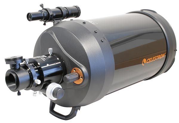

Leider benutze ich es aktuell echt ungern, denn es leidet unter heftigstem Seeing (Balkon am Stadtrand) und zudem ist die Position des Suchers in meiner üblichen Beobachtungsrichtung (SSO) sehr unangenehm. Der Sucher befindet sich nämlich exakt seitlich (also horizontal) am Teleskop, so dass ich auf die Knie muss um den Sucher auch zu benutzen. Desweiteren kommt mir die Fokussierung arg schwammig und unbeständig vor - aber vllt. bin ich da auch vom FC-76 DCU verwöhnt !

Und das Sucherproblem lässt sich am einfachsten mit einem Sucher mit Winkeleinblick lösen. Kostet halt ein paar Euro (zwischen 50 und 200 oder so, je nach Qualitätsanspruch), ist aber in jedem Fall ein großer Gewinn gegenüber diesem originalen Mickeymaussucher.

Versuch mal, das Teleskop "umzuschlagen", indem Du sowohl die Deklinations- als auch die Stundenachse jeweils um 180° verstellst. Das bringt den Sucher dann auf die gegenüberliegende Seite. Das funktioniert sowohl bei Gabelmontierungen als auch bei deutschen Montierungen. Wenn das nichts bringt, dann hilft vermutlich eine Winkelsucher.

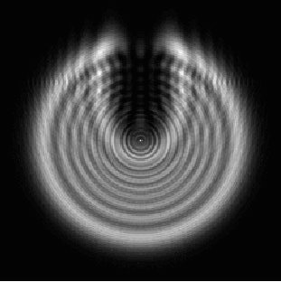

> Tubusseeing < gerade in SC - Tuben 3/4 des Jahres ein hartnäckiger Gast!
Eine Taukappe kann man direkt als Tubus, aus der einer Isomatte herstellen, aber man kann das auch direkt mit einer Tubusisolierung kombinieren, um das die ganze Palette an Tubusseeing > Turbulenzen und Nasen zu verhindern!
Die kann man aus den PKW - Frontscheiben Sonnenschutzfolien, Alu kaschierte ISO - Tapete oder daraus herstellen > Alumatte "Doppel", 190x120cm A Bundeswehr Shop Räer Hildesheim <
Meine ist halt aus der Sonnenschutzfolie, mit Umsäumer und Klettverschluss passend genäht wurden!
ich habe mein C8 sowie auch den 12" teilbaren Alu Newtontubus, nicht fest dauerhaft Isoliert, da das ja auch die Temperaturanpassung etwas verlängert.
Man lagere wenn man kann, am Besten die Tuben im Treppenhaus, Schuppen; abgedeckt auf Balkon oder Terrasse bzw. der Garage, von dort lass ich Sie dann 30-50 Minuten mit nach oben gerichteter Schmidtplatte, über die ein Leinentuch liegt auskühlen, ( verhindert Verschmutzung mit absinkender Feuchtigkeit ) um von Anfang an auch die im Foto gezeigte einseitige Temperaturnase zu verhindern, die sich sonst sehr hartnäckig dort tummelt!

Den Sucher kann man auch an anderen Positionen montieren,
dazu kann man die freien Bohrungen hier im Bild zu sehen 288_2.jpg nutzen, in dem man dort einen 3 - 5mm dicken gebogenen Alustreifen als Gewinderträger montiert montiert der dann die nötigen Bohrungen für die bessere Position haben.
Ich habe mehrere solcher Positionen damit ermöglicht!
Zollschrauben bekommt man bei einigen Astrohändlern dürfen aber nur so lang als nötig sein, so das sie nur 4-8 Gewindegänge max. 8mm Tief ins C8 Gehäuse reinragen, ( sonst kann die Spiegelfokussierung behindert werden! )

- Enorm geholfen hat mir ein günstiger Winkelsucher (6x30) mit aufrechtem und seitenrichtigem Bild !
