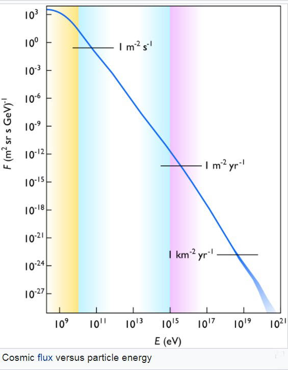

Man kann das Beispiel auch umdrehen und die Frage stellen, wie schnell waren die Teilchen mit der höchsten bislang registrierten Energie aus der kosmischen Strahlung.
Für Protonen mit E ~ 10^20 eV und m ~ 10^9 eV
γ = E / m ~ 10^11
β² = 1 - 1/γ² = 1 - 10^-22 ~ 0,999 999 999 999 999 999 999 9
β ~ 1 - 0.5 x 10^-22 ~ 0,999 999 999 999 999 999 999 95
Das liegt wirklich nur äußerst minimal unter der Lichtgeschwindigkeit von 299 792 548 m/s,
und zwar um 15 x 10^-15 m/s oder 15 femto-meter/s darunter.
In femto-metern oder Fermi wird bekanntlich die Größe von Protonen und Neutronen gemessen!
Credit: Wikipedia

Dass diese Tabelle nicht absurd weit ausgeführt ist, sondern durchaus realistisch ist, kann man ja an dem oben ausgeführten Beispiel eines Protons aus der kosmischen Strahlung ersehen, welches eine Energie von 10^20 eV hat
und damit γ = E / m ~ 10^11 und v/c = β ~ 1 - 0.5 x 10^-22 ~ 0,999 999 999 999 999 999 999 95.
