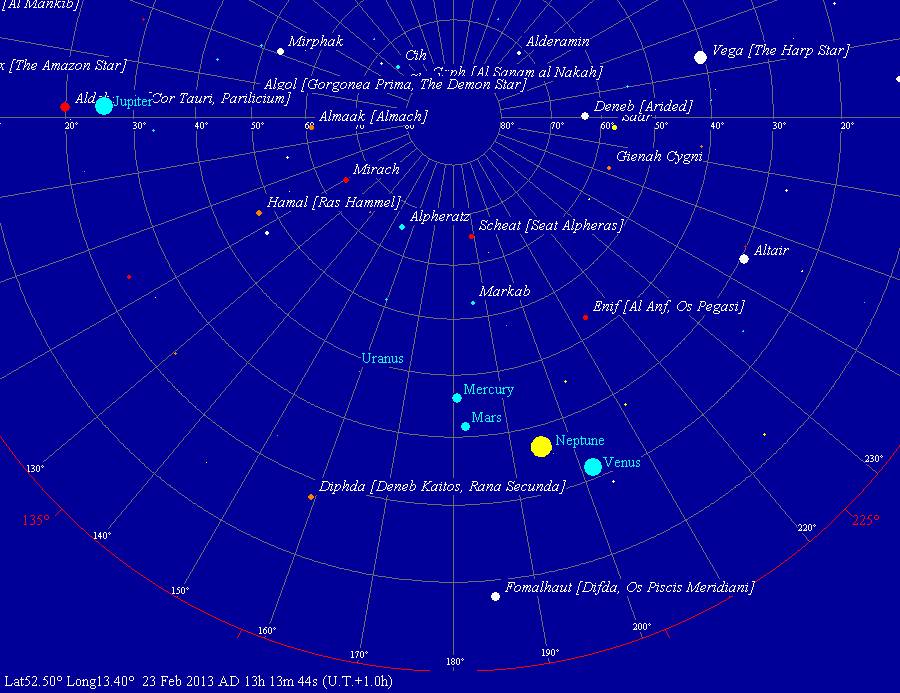

Ich suche ein möglichst einfaches Planetarium-Programm, das mir hauptsächlich die hellsten Sterne, die wichtigsten deep-sky-Objekte, Planeten- und Mondpositionen zeigen kann. Eventuell können auch noch Kleinplaneten und Kometen angezeigt werden. Das alles möglichst einfach und ohne Schnick-Schnack! :-)
Diese Forderungen erfüllt zum Beispiel wunderbar das alte Programm StarCalc 5.73, mit "Redaktionsschluss 2006".
Wie genau sind solche älteren Programme heute noch?

Zur Abschreckung mal ein Bild vom heutigen Himmel :erschreck:

Die Frage ist eher: Wie genau waren die Programme damals?
Dazu schauste am besten in die dazugehörige Anleitung, sofern vorhanden. In 10, 20 Jahren hat sich am "festen" Sternenhimmel nichts getan, außer daß vielleicht Barnards Pfeilstern eine Strecke zurückgelegt hat. Positionsangaben beziehen sich i.d.R. auf die Epoche J2000.0 - kein Beinbruch, sollte sich das ändern, man kann's ja umrechnen (auf J2025.0 o. J2050.0).
Planetenpositionen berechnen solche Planetariumsprogramme nach speziellen Algorithemen, die über einige Jahrzehnte mit ausreichender Genauigkeit arbeiten, gleiches gilt für die Mondbewegung. Was genau benutzt wird, kann der Programmierer des Programms sagen.
Die Präzession wird meist fortgerechnet, für deren Genauigkeit gilt wohl ähnliches.

Ein Programm aus 2006 reicht locker noch für die nächsten 50 Jahre. An den Sternen ändert sich so schnell nicht viel und die Ephemeriden/Bahnelemente der Planeten sind für Jahrzehnte hinreichend genau. Da kannst du auch 500 Jahre vorrechnen ohne dass sich all zu große Fehler ergeben.
Für den Anfang also völlig okay.
