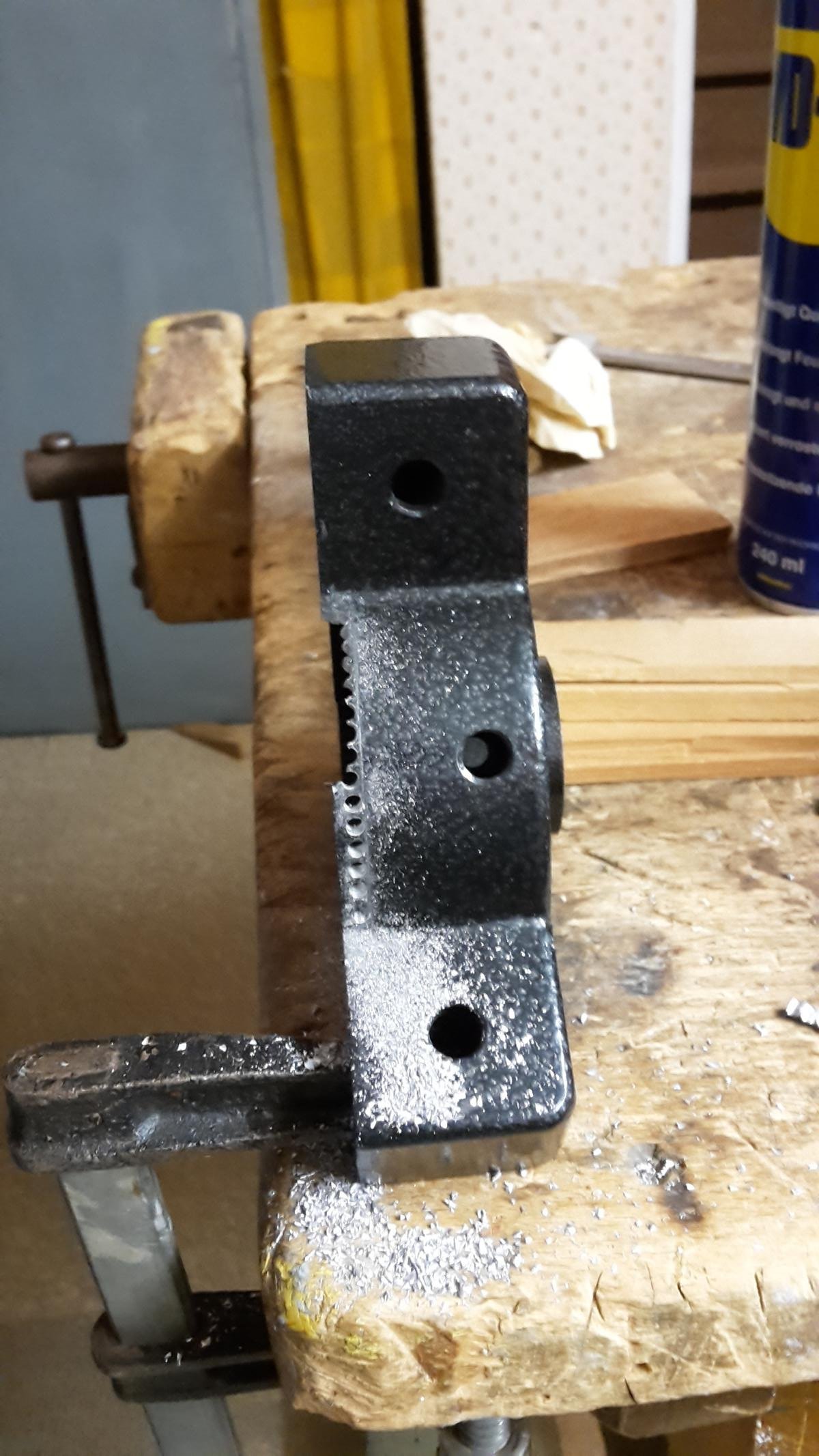

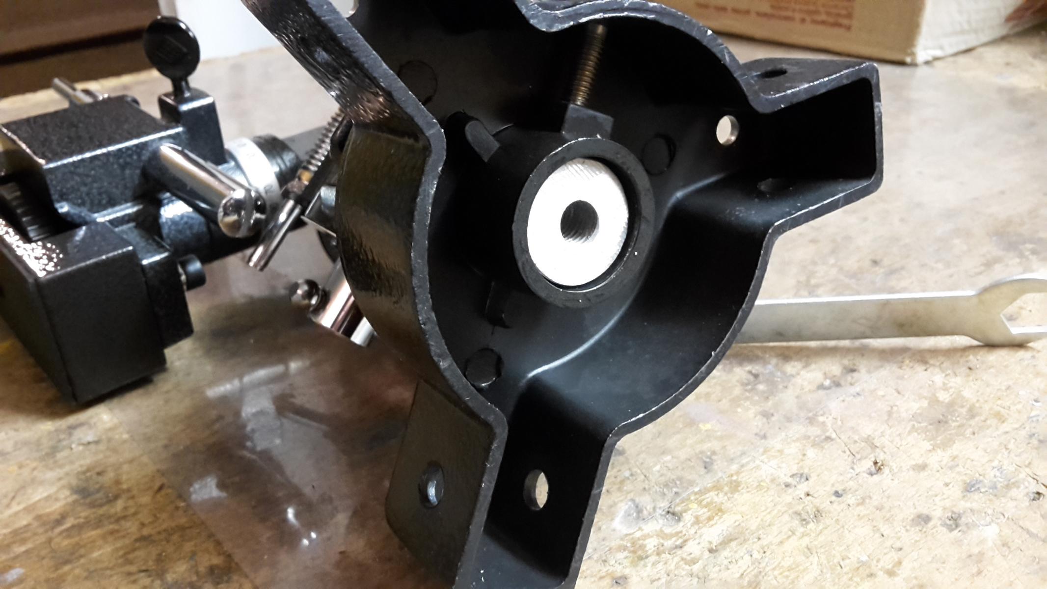

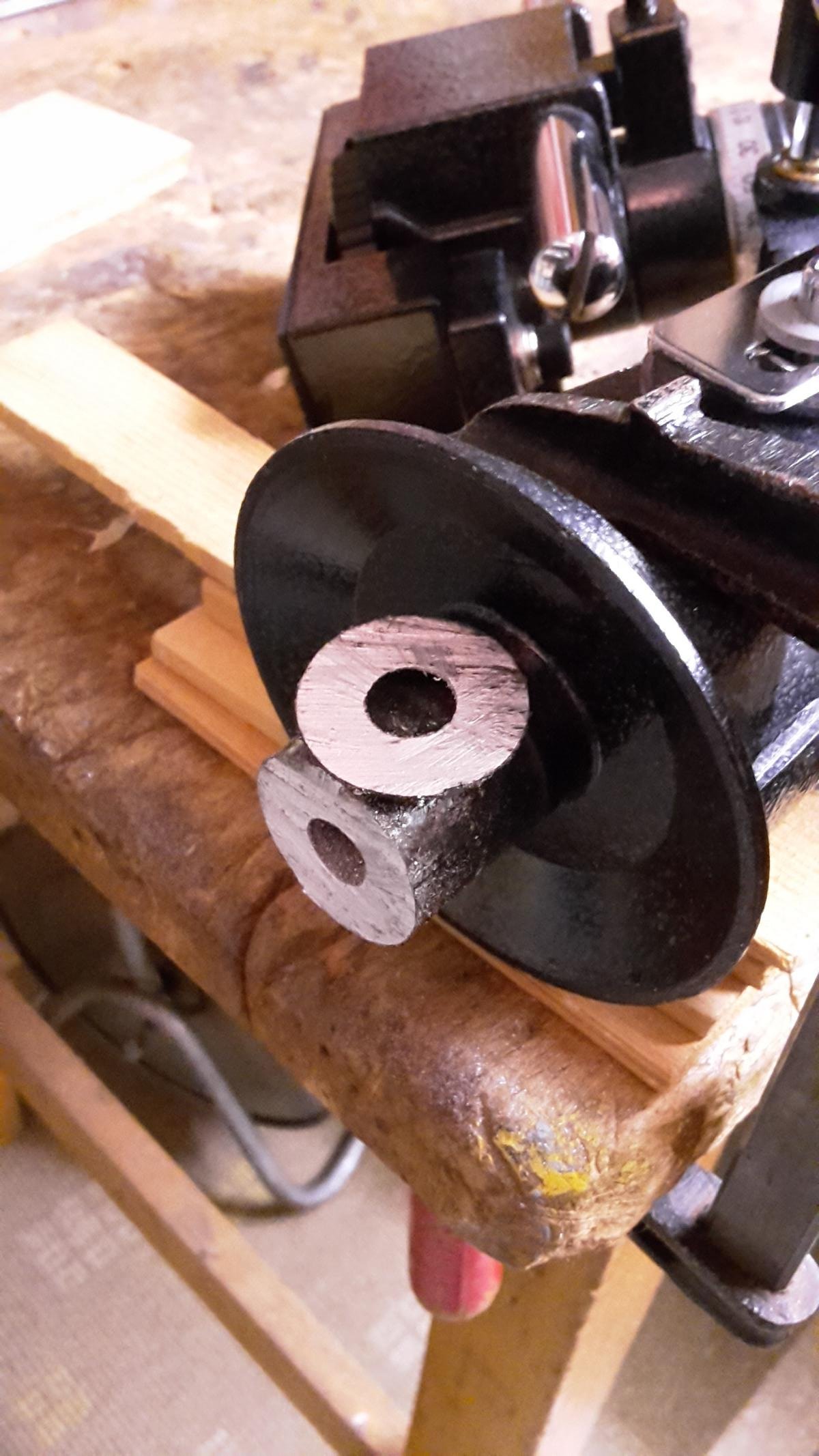

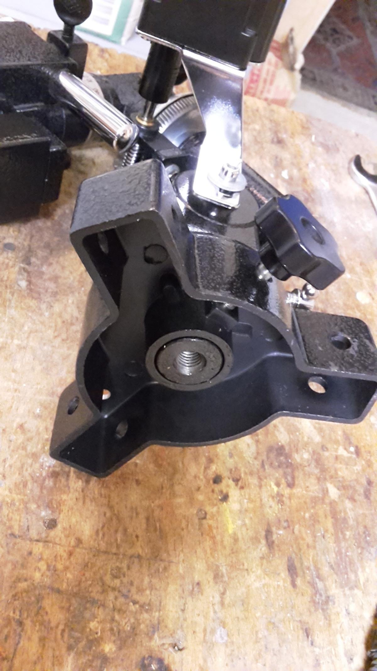

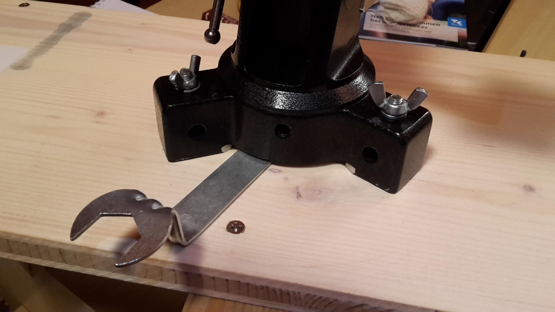

Eine Hardwaremodifikation habe ich aber dennoch gemacht:
Die Klemmung des Montierungskopfes drückte unsäglicherweise seitlich auf den Drehzapfen der Montierung. Bei der Polausrichtung wurde die eingestellte Position beim Anziehen der Klemmschraube also jedes Mal wieder ins Nirvana verschoben. Genaue Polausrichtung war so nicht möglich.
Ich hab die Klemmung von seitlich auf unten und zentral umgebaut. Jetzt kann ich mit einem Maulschlüssel die Montierung in exakt der gefundenen Position klemmen. Kein "Verdrücken" mehr wie vorher.
Die ursprüngliche, seitliche Klemmschraube
Das muss weg
Jetzt kann die Schraube von unten klemmen
Hier noch Platz schaffen für den Maulschlüssel
Fertig!
Martin

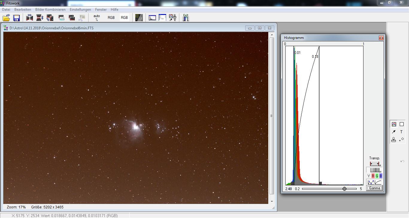

Herausgekommen ist mal wieder eine Andromeda. Gesamtbelichtungszeit ca 25min mit 45s Einzelbilder. 800Iso.

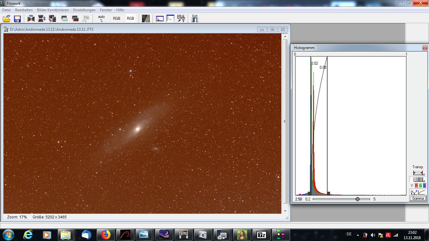

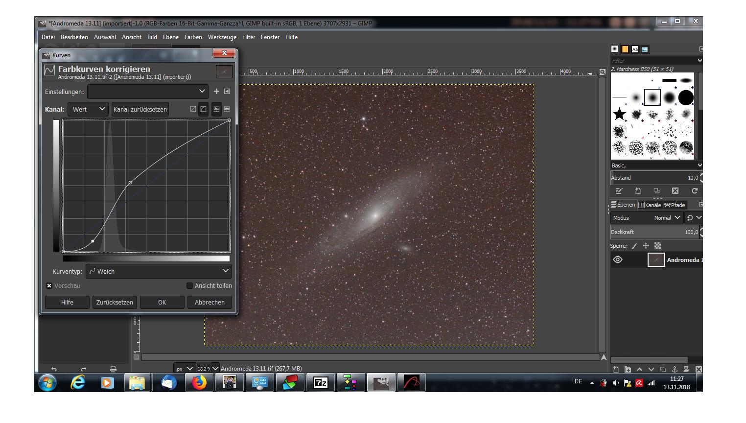

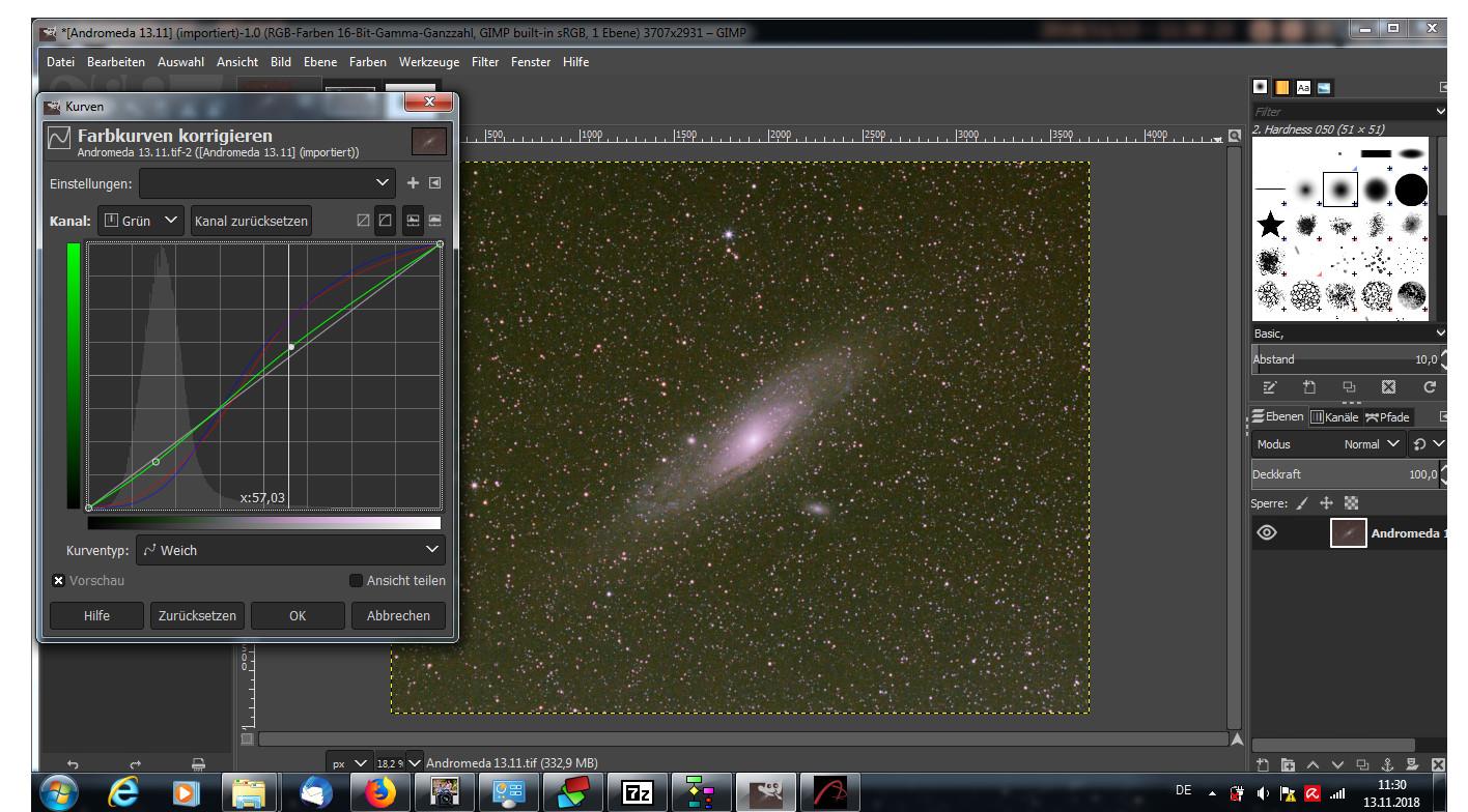

Ich hab mir mal die Mühe gemacht, den Entstehungsprozess ein wenig zu dokumentieren:
Fitsdatei nach dem Stacken. Schön seltsame Farben:oops:

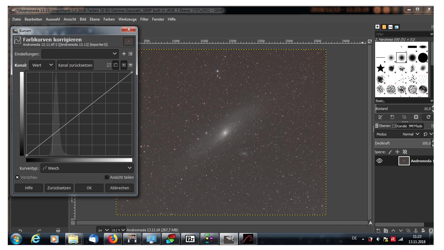

In Fitswork hab ich erstmal das Bild beschnitten, die Farbkanäle sauber übereinander gelegt und ein wenig gestreckt das Ganze.
Nach Fitswork in Gimp geöffnet

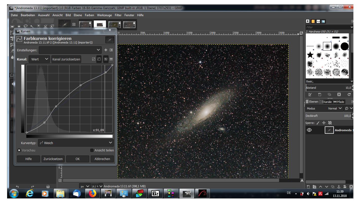

Den Schwarzwert hab ich etwas nach rechts gerückt und die Farbkurve etwas verbogen.
Anpassen der einzelnen Farbkanäle
Nochmal die Gesamtkurve anpassen
Und das Endergebnis
Martin

Zum Glück hab ich mittlerweile herausgefunden, dass durch verschieben und übereinanderlegen der einzelnen Farbberge das Bild normalisiert wird. So kann mans danach problemlos weiter bearbeiten.
Freu mich mit Klößchen im Hals über die FW- und Gimp-Screenshots! Diesen Beitrag werd ich nu beim Helfen zukünftig verlinken. Yay! Und ich: ich gucke gleich mal, ob ich damit so auch zurechtkomme, dann könnte ich mein Aperture dahingehend einmotten.
Hehe, freut mich:D. Klar ist die Dokumentation ein Mehraufwand, aber vllt kann es dem ein oder anderen bei den eigenen ersten Schritten helfen. Ich jedenfalls hätte mir gewünscht, solche Entstehungsgeschichten zu den Astrobildern irgendwo als Anleitung zu finden. Naja, Youtube hat da auch einiges, in anderer Form halt... :)
Ich hab übrigens keine Darks verwendet. Die hatte ich glatt vergessen aufzunehmen:LOL:. Flats hab ich 10verwendet, dazu ein Masterbias. Die Flats sind sehr provisorisch mit einem weißen Blatt Papier auf dem Objektiv vor dem hellgrauen Wolkenhimmel entstanden. Ich bin mir nicht sicher, ob die ihre Aufgabe so erfüllen.

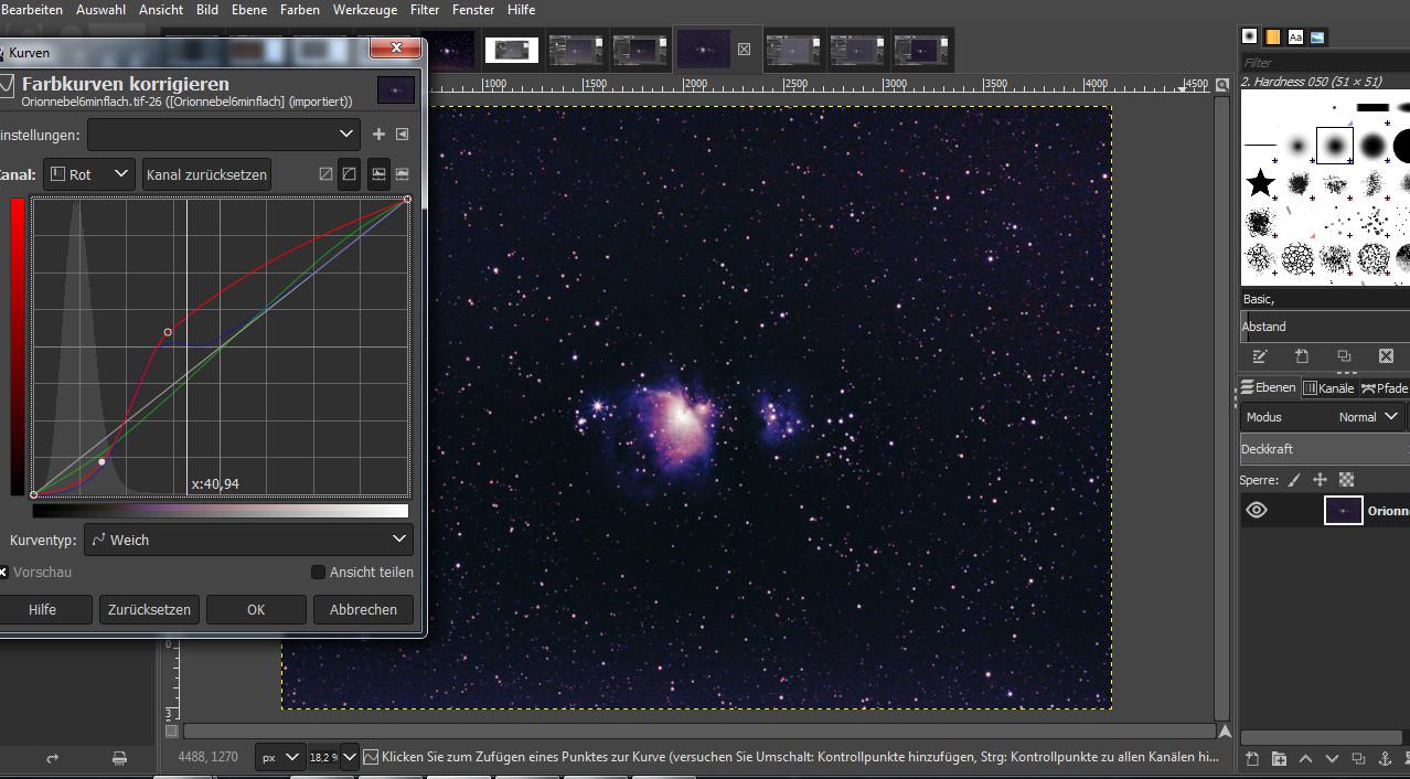

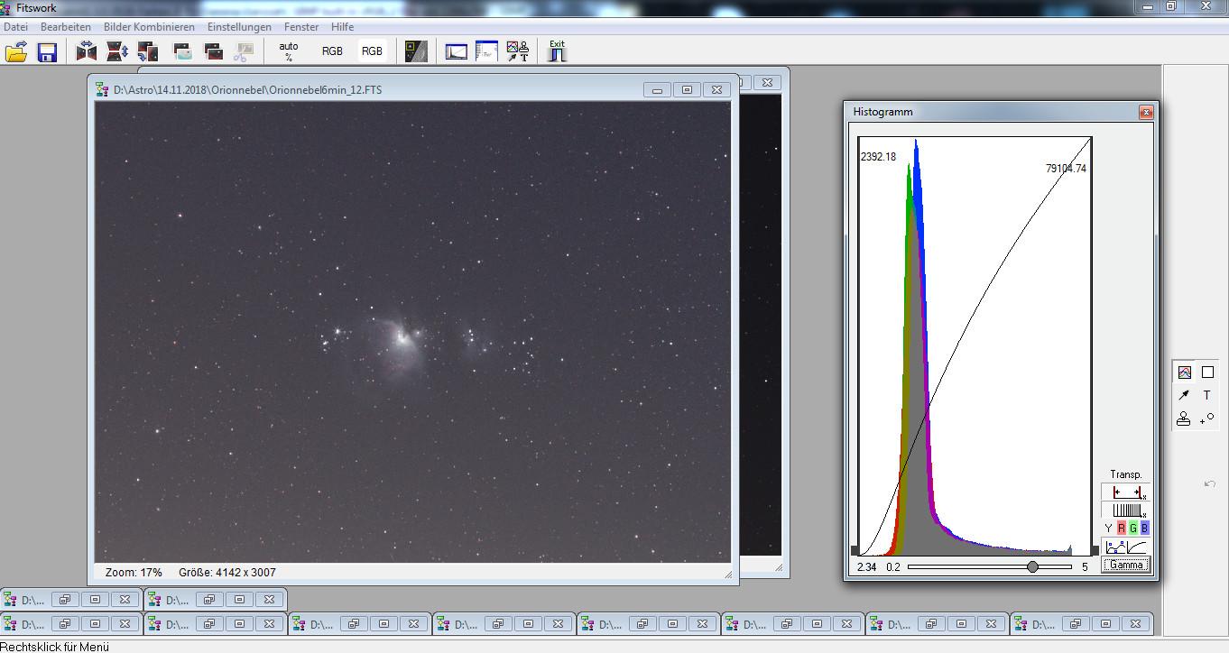

Vorgestern hab ich eine lange Nachtschicht eingelegt. Als letztes Objekt kam der Orionnebel dran.
Aus 50 45s-Bildern bekam ich im Endeffekt leider nur 6,5min Gesamtbelichtung hin. Gegen Ende lief die Montierung vollends aus dem Ruder und hat keine runden Sterne mehr gebracht.

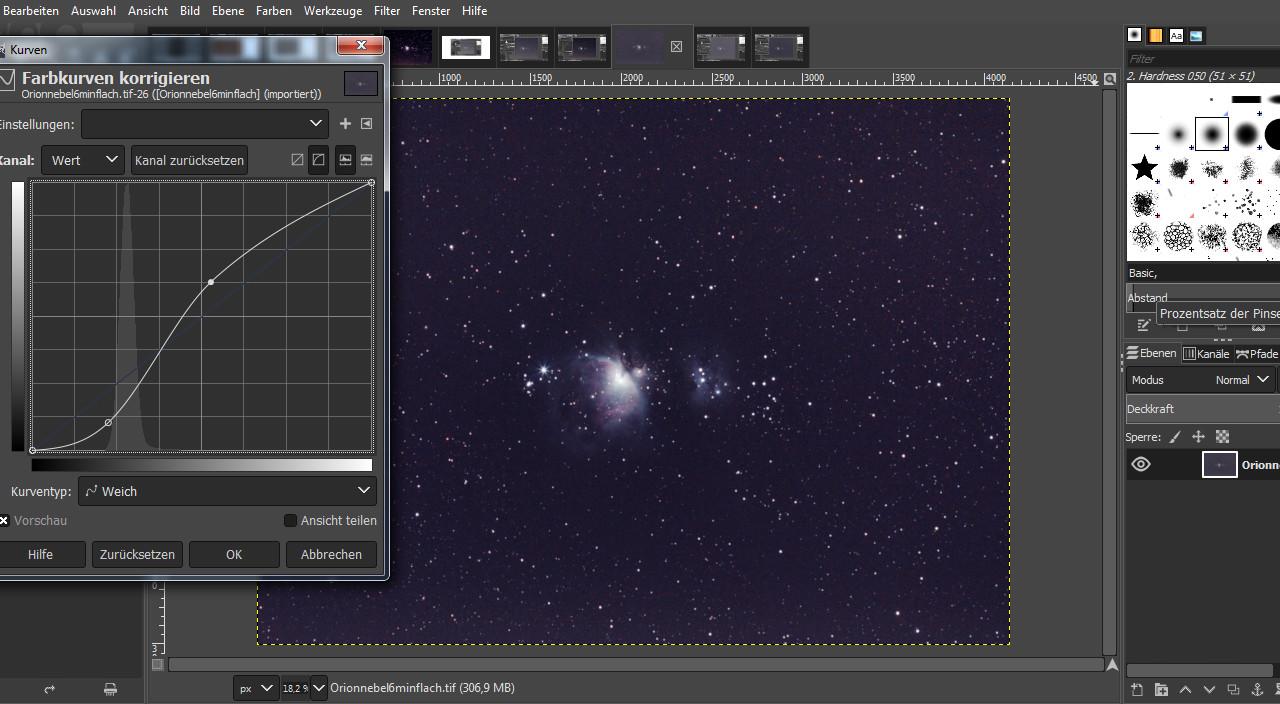

Mein erster Versuch:
gestackt, wieder mit den komischen Farben
zugeschnitten, geglättet, Farbkanäle übereinadergelegt, gestreckt
vorläufiges Endergebnis, farblich (Sättigung) hab ich vllt etwas übertrieben...
Martin
"etwas"? :D Sieht er auf Deinem Monitor denn okay schön aus? Auf meinem nicht.
Äh, ja.. das äh liegt am ... äh Bildschirm, klar. Ganz bestimmt! Bei mir sieht es perfekt aus:LOL:
Ne, Spaß;). Da hab ich wohl während der Bearbeitung ein wenig das rechte Maß verloren oder mein Farbempfinden hat irgendwann versagt:p
Ich werde nochmal drüber gehen und eine etwas natürlichere Variante zusammenmixen.
War ja auch mein erster Orion und überhaupt, gibt noch viel zu lernen.
Von dem her, immer gern her mit allerlei konstruktiver Kritik und Anregungen;)
Martin
#writteninCCCCCC (wird das der neue Untergrundcode?:D)
Guten Abend zusammen,
ich hab nochmal über den Orionnebel drüber gebügelt. Kommt es so der natürlichen Farbgebung etwas näher?
Nicht ganz soo fliederfarben..:LOL:
Der Hintergrund scheint mir nicht optimal. Ich hab nur am Morgen danach ein paar Flats mit weißem Papier auf dem Objektiv in den hellgrauen Himmel geschossen. Nicht ganz optimal offenbar.
Mit fliederfarbenen Grüßen
Martin vom Dach:p
#writteninCCCCCC - ganz Guerilamäßig(y)(y)
