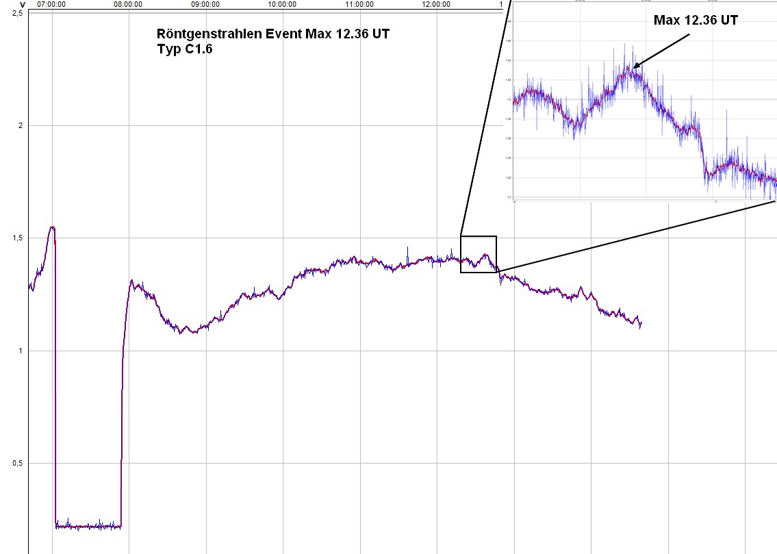

Gestern gegen Mittag: Meine SID Anlage registriert Röntgenstrahlen-Event Klasse C1

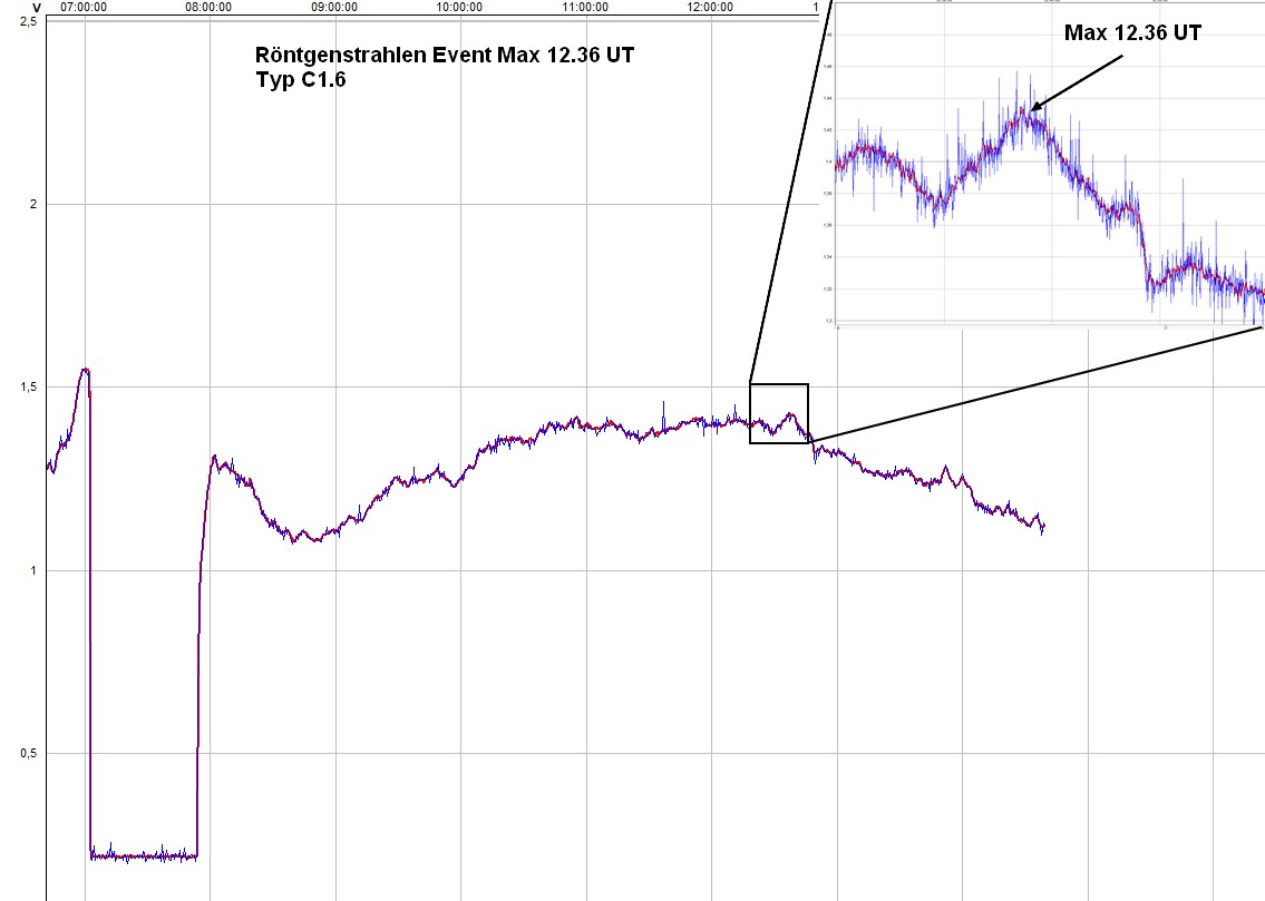

Meine VLF Empfangsanlage läuft ja jetzt schon einige Zeit im Testbetrieb. Ausgelegt ist die Anlage zur indirekten Registrierung von Rötgenstrahlenausbrüchen auf der Sonne. Heute, gegen Mittag konnte ich erstmal einen Klasse C1 Ausbruch registrieren. In meiner Meßkurve, nicht gerade spektakulär, aber immerhin nachweisbar. Im angehängten Filmausschnitt eines NASA Satelliten ist das Ereignis oben Links als kurzes "Blinken" zu sehen.
Moin Andreas,
das ist wirklich klasse - Gratulation!
Mal so für einen Einsteiger in der Materie als Einordnungshilfe: Events der Klasse A und wahrscheinlich auch B < 9 dürften demnach in deinem "Messschrieb" "unsichtbar" bleiben, während M und X Events sehr deutlich hervor treten müssten, oder?
Ja, A und B<3 kann meine Anlage nicht erkennen. Die sind ja auch kaum auf der logarithmischen Skala erkennbar. Ab >B3 geht das dann los. Ab Klasse C sollte/kann man die Daten mit den Satellitenbildern vergleichen. Große Erfahrungen konnte ich aber noch nicht sammeln - dafür gibt es zur Zeit einfach noch nicht genügend Ereignisse. Ausserdem kann ich auch nur tagsüber (Sonne über dem Horizont ) die Anlage betreiben. Und mit dem DHO38 Sender ist das manchmal auch schwierig.
Danke für die schnelle Antwort. Wie schon an anderer Stelle angemerkt, finde ich die Sache super interessant und werde sie mit großem Interesse weiter verfolgen.
Bleibt nur zu hoffen, dass die Sonne bald wieder etwas aktiver wird - ist ja auch im Sinne der visuellen Beobachter ;)
Ein sehr schönes Hobby hast Du da. Da wir im Jahr nur ca. 20% schöne Sicht haben weiss ich ja nun was ich während der 80% Schmuddelwetter alles machen kann. Danke für den Einblick Andreas. Das beobachte ich weiter.

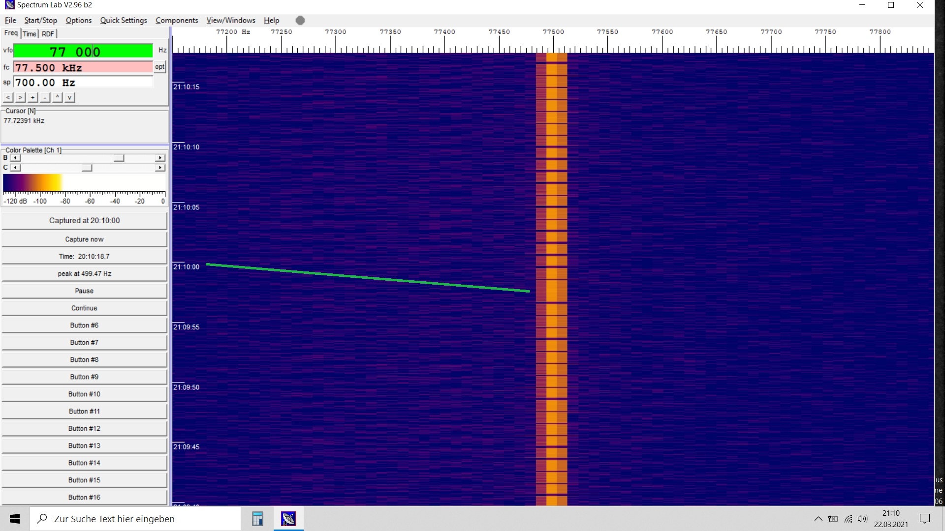

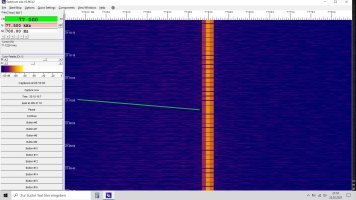

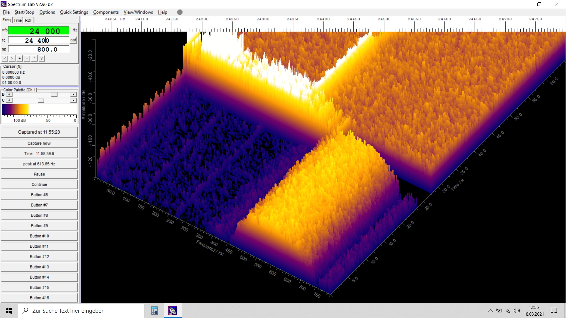

Hallo Andreas,
das klappt ja prima!
Wo loggst du denn? Bei Wikipedia steht "meist 23,4 kHz", bei dir fand ich 24.3 KHz
Man hat doch vermutlich viel Direktempfang. Stört der nicht?
Das Bild war nur eine Test, ob SL und mein RX das mitmachen.

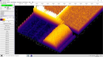

Oh, der DHO38 sendet natürlich auf 23,4KHz. Der Sender ist eigendlich zu nahe bei mir. Er ist besonders einfach zu nutzen, da er morgens immer zwischen 7 Uhr und 8 Uhr abgeschaltet wird. Das kann man in den Kurven gut erkennen (da machen die vermutlich Frühstückspause). Wenn ich meine ersten Erfahrungen hinter mir habe, dann werde ich wohl auf einen anderen Sender umsteigen. Dafür muss aber mein Receiver genau eingestellt werden und da muss ich mich noch einarbeiten.
Bei Fritz Lentsch steht, dass sie den Italienischen Langwellensender NSY verwenden, der auf 45,9 KHz sendet und auf Sizilien steht.
Demnächst kann ich auf 2 Frequenzen gleichzeitig loggen. Daher suche ich nach weiteren Anwendungen.

Bei den Vorversuchen zu diesem Thema habe ich gerade (noch mit der Discone) den Zeitzeichensender DCF77 aufgezeichnet. Die Lücken zwischen den Sekundensignalen sind 0.1 Sekunde oder 0.2 Sekunden lang, entsprechend logisch 0 oder 1. Damit sind Zeit und Datum kodiert. Diese Lücke fehlt bei Sekunde 59, so dass die Funkuhr merkt, wann die neue Minute beginnt.
Die grüne Linie habe ich eingetragen. Man sieht, dass meine Computeruhr etwas ungenau ist.
In den 70er Jahren habe ich mal eine DCF77 Funkuhr nach einer Bauanleitung der Funkschau gebaut. Die Antenne ist eine aktive Ferritantenne. Vielleicht kann man sie für diese Zwecke umdimmensionieren. Meine Uhr und die Antenne aus den 70ern existieren leider nicht mehr.
