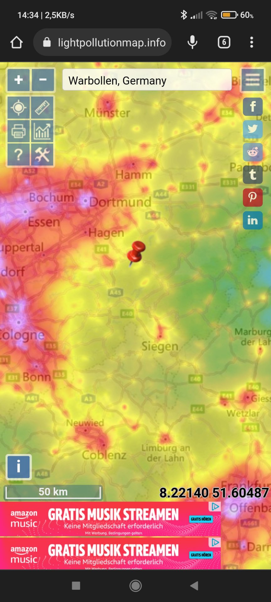

Von hier aus würden wir gerne beobachten, entweder von der Straße aus oder von einer Waldlichtung/Feld.

Hier nochmal Euer Beobachtungsort etwas übersichtlicher. Meiner ist schlechter. Ich schätze so ca Bortle 6, fast 5 wird das bei Euch. Gut für Deep Sky ist auch, dass Richtung Süden-dort ist der Himmelsäquator- keine nahe Lichtglocke liegt.

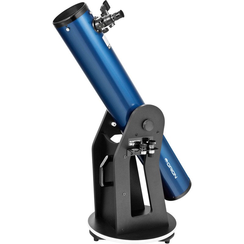

Meine Idee für Teleskopwahl (400€, Planetenbeob.): Wie gefällt dir das :) ?
Orion-Dobson-Teleskop-N-150-1200-SkyQuest-XT6-Plus-DOB (1).jpgOrion-Dobson-Teleskop-N-150-1200-SkyQuest-XT6-Plus-DOB.jpg
...ist ein 6 Zoll Dobson mit langer Brennweite, somit braucht es keine Barlowlinse für Hochvergrößerung, kein Farbfehler wie bei ( u.a. deinen ausgesuchten) Linsenteleskopen, ca 15kg schwer insg., gerade noch ohne Sackkarre handelbar.
Das Nachführen muss der Beobachter aber erst lernen, d.h. unkundige Bekannte,Freunde einfach mal durchgucken lassen geht nicht cool. Dafür brauchts motorische Nachführung, was aber 400€ deutl. übersteigt. Ist eher so ab 800€ drin.
Solche 6Zoll f/8 Dobsons v. Skywatcher u. GSO liegen bei ca 360€.

Auch ich halte bei dem 300€ Budget (mehr geht immer ;) ) einen Tischdobson für sehr gut. Ich würde allerdings, da die Öffnung, der Durchmesser des Spiegels die wichtigste Eigenschaft ist, mindestens einen Dobson/Newton mit 150mm Spiegel nehmen.
Ich halte das auch für überhaupt kein Problem den aufzustellen. Da braucht man mM kein teures Stativ. Der kann ja damit er nicht so niedrig steht einfach auf irgendetwas drauf gestellt werden, sie es ein (leerer, je nach Geschmack ;) ) Bierkasten, ein Stuhl, ein kleiner Tisch und so weiter.
Mit einem Dobson kann man später auch EAA oder Astrofotos machen indem man noch eine EQ-Plattform dazukauft.
