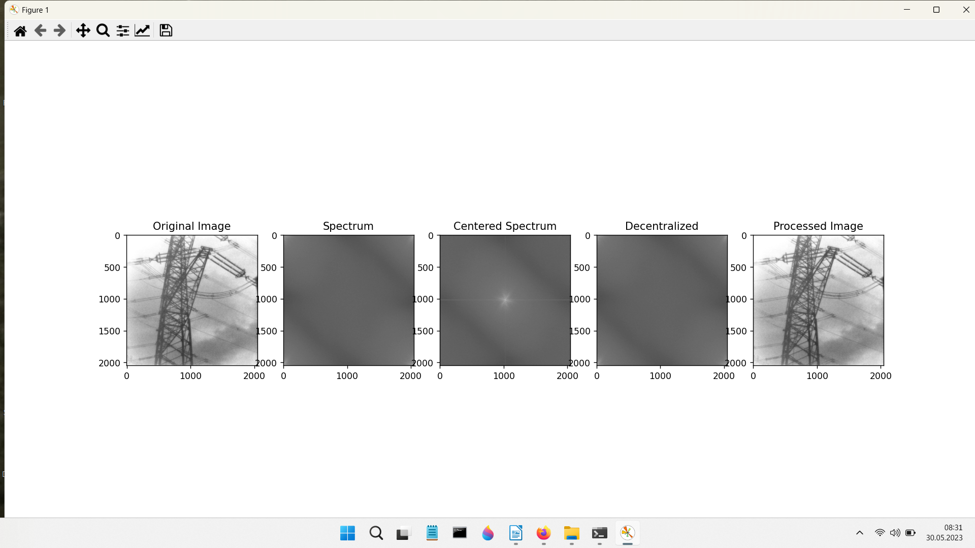

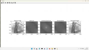

Guten Tag,
ich lese hier mit, weil Bildbearbeitung ein Hobby von mir ist.
Man kann auch Bilder Fourier transformieren, dann auf der Frequenzebene Änderungen vornehmen und dann zurück transformieren. (image Fourier Filter)
In Python gibt es dazu leistungsfähige Bibliotheken.
Das erste Progrämmchen im Link habe ich mal mit einen Bild von mir laufen lassen.
Wilhelm

Hallo Wilhelm,
da hast Du aber eine FFT in der Raumdimension und nicht in der Zeitdimension gemacht. Für die spektrale Analyse muss man, wie Gerrit völlig richtig geschrieben hat, das Zeitsignal der einfallenden Lichtwellen mit entsprechend hoher Zeitauflösung samplen (was nach meiner Information technisch gar nicht geht, außer bei langen Wellenlängen - also im Radiobereich).
Es ist daher schlicht nicht möglich, aus gemessenen RGB Bildern irgendwie die Schmalbandinformationen zu rekonstruieren. Sonst würde das auch längst gemacht werden...
Hallo radiophotograf,
danke für deine Antwort. In den Demos im Netz werden Hoch- und Tiefpässe demonstriert. Dann sollte es auch mit Bandpassfiltern gehen, meine ich.
Das Problem ist vermutlich, in der Frequenzdomäne die Maske für einen (durchstimmbaren) Bandpass zu generieren.
Werde mich aber noch etwas mehr einlesen.
Wilhelm

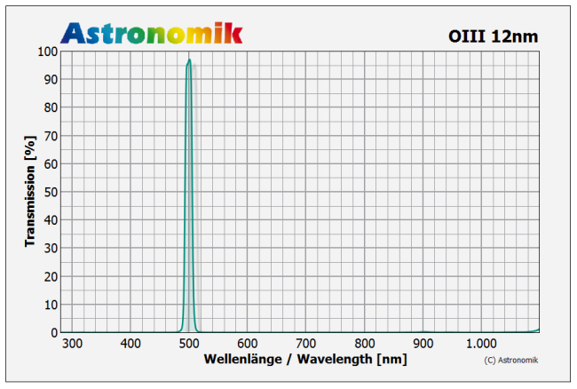

Wenn du zB eine Natriumlampe ablichtest, bekommst du reingelbes Licht mit 589nm, und hast ein Signal auf Rot- und Grünkanal, welches in der Summe wieder die Dominante Wellenlänge von 589nm ergibt.
Das selbe Ergebnis hättest du aber auch bekommen, bei einem Bild einer auf bernsteinfarben eingestellten RGB LED, die jedoch niemals tatsächliche 589nm emittiert hat.

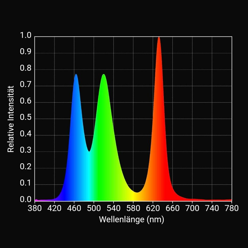

Eine Natriumlampe hat ja nur eine einzige Wellenlänge, 589nm, während die RGB LED eine Mischung aus 530 und 640nm (und beides keine Linien sondern recht breite Bereiche) ist.
Auf dem Kamerapixel werden aber beide Fälle gleich abgebildet, und führen in beiden Fällen zu der gleichen rechnerischen Wellenlänge von 589nm.
Im Falle der RGB LED erhältst du also ein völlig falsches Ergebnis.
Denn die RGB des Pixels suggeriert, dass es sich um 589nm handelt, obwohl die LED das gar nicht kann.
