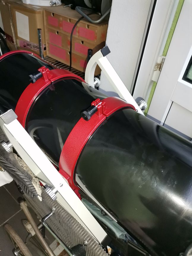

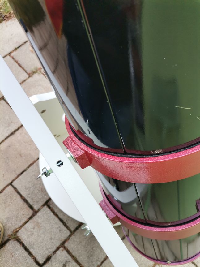

Nun habe ich im Baumarkt Flügelschrauben M6 geholt, ein paar Unterlegscheiben und die Sache sitzt, wie ich es haben wollte. Eine Mutter vor dem Höhenrad und eine dahinter und dann zwischen Mutter und Tubus eine Unterlegscheibe. Habe aber auch gleich noch Rohrummantelung die selbstklebend ist geholt, um auch die Original-Bresser Rohrschellen verwenden zu können, das muss ich noch bearbeiten, stelle dann wieder ein Foto rein für alle Interessierten.
Freue mich auf mein First Light mit diesem Konstrukt - das beste Teleskop ist ja doch jenes, durch welches man am meisten schaut.
LG von Anette

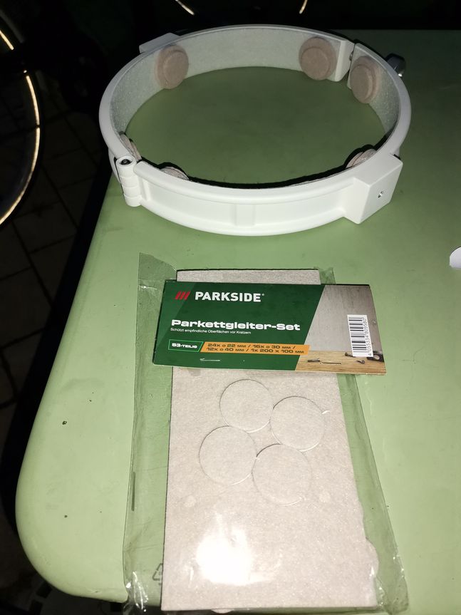

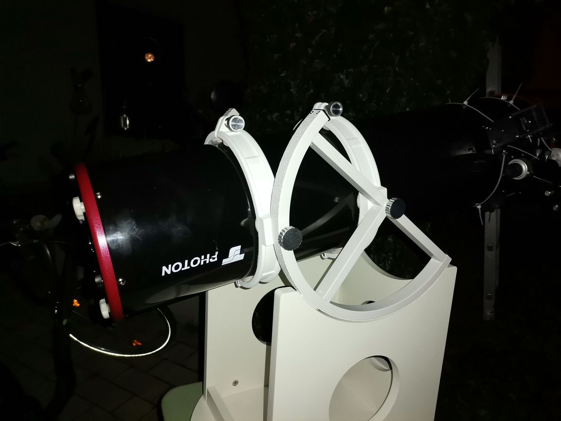

so, nun habe ich die finale Lösung gefunden: Parkettgleiter in die Rohrschellen hinein ... und zwar doppelt übereinander. So passte der Tubus schön fest und sicher in die Original-Rohrschellen von der Rockerbox und alles sitzt prima! Habe keine Wünsche mehr offen, die Parkettgleiter habe ich heute in einem Supermarkt mal schnell nebenbei so noch gekauft, in der Annahme, damit könnte ich auch was versuchen. Es war die preisgünstigste und beste Lösung, sofort umsetzbar, alles sitzt und nun ab ins Weltall.... das tolle dabei ist ja nun, ich kann den Newton auf eq goto packen, wenn ich fotografieren möchte und er passt bequem auf eine eq5 ... oder aber ich mache fürs rein visuelle und bequeme, spontane Beobachten einen Dobson draus, ein grab and go Teleskop ohne viel Aufwand mit dem ganzen elektronischen Geraffel.
Manchmal liegen Lösungen neben der Zuchini im Supermarkt.
LG von Anette
