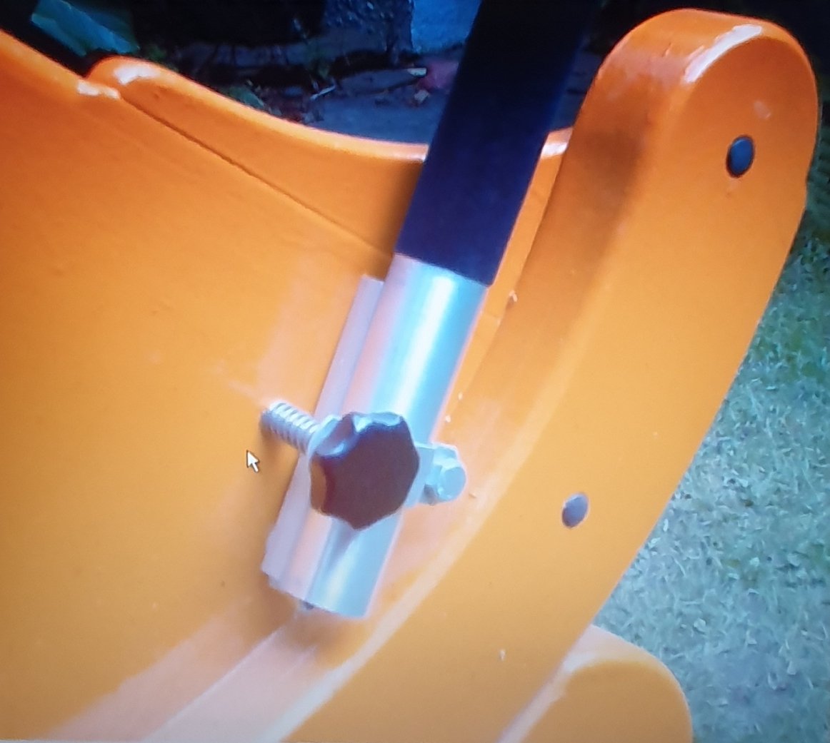

Hallo, es gibt viele Methoden die Gitterrohrstangen zu verbinden:
Hier eine Version für unten, die leicht zu bauen ist, und sich bei 12", 18" und 24" Eigenbsu bewährt hat, hier beii meinem alten 18" Dobs:
Das Rohr liegt in einem U Profil und wird auf einer Seite von einer Sterngriffschraube gehalten auf der anderen Seite ist eine Spiraldruckfeder montiert. Zwischen den Schrauben befindet sich eine kleine halbe Rohrschelle. Die Idee ist vom Kriege/ Berry Buch.
CS Mike

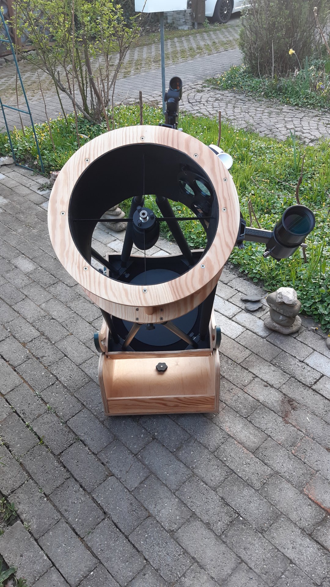

Hallo Stefan,
Ich habe für meinen 10"er Besenstiele aus Stahlrohr verwendet in welche ich mit 2K-Kleber Rundlinge aus Eichenholz eingeklebt habe usw.
Die Stengenklemmung über Klemmblöcke aus Birkensperrholz funktioniert seit 10 Jahren tadellos die Stangen sind nicht viel schwerer als Carbon und kosten 2 Euro das Stück.
LG Christian
