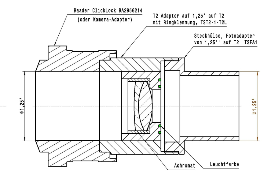

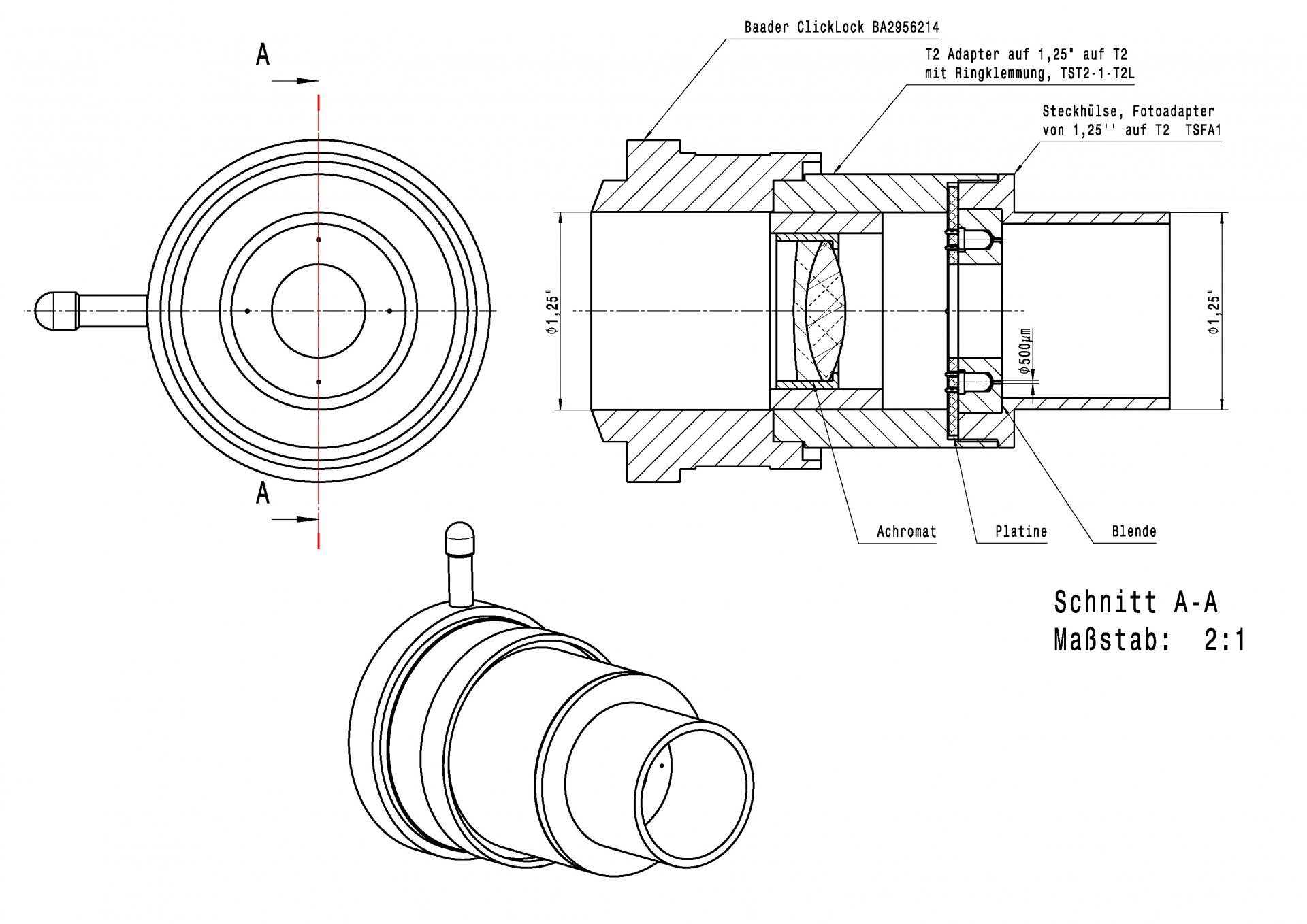

@*entfernt* Vielen Dank für die Zeichnung, super Idee!
Die Befestigung der Platine durch Klemmung im T2-Gewinde ist pfiffig! Das schreit geradezu nach einer Platine mit USB-Mini-Buchse, die durch eine Öffnung im Gewinde erreichbar ist, sowie SMD-Vorwiderständen für die LEDs, um das Ding einfach mit einem USB-Kabel anzuschließen. Gut zu wissen, dass 0,5 mm Bohrung reichen, um ein gutes Bild zu bekommen.
Als Achromat las ich schon häufiger ca. 100 mm Brennweite. Je nach Optik kriegt man das mit T2-Verlängerungen wohl immer irgendwie adaptiert. Solche Achromate bekommt man für kleines Geld auf Ebay. Zu kurze Brennweiten können dazu führen, dass man mit manchen Kameras nicht mehr in den Fokus kommt und die Tiefenschärfe leidet auch, so dass nicht mehr alle Reflexe im Bild landen, ohne neu zu fokussieren. Ein 40 mm Plössl hat vermutlich zwei 80 mm Achromate und wäre damit als Spender für zwei GMKs passend. Es gab sie eine Zeit lang mal sehr günstig in China, aber ich weiß nicht, ob das noch so ist.

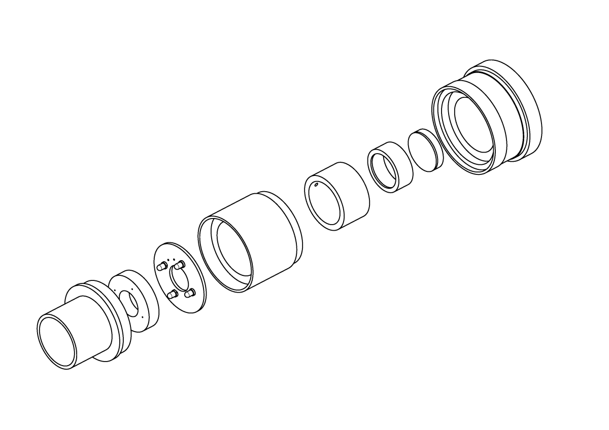

Für die Blende und die Linsenhalterung würden sich Druckteile anbieten.
