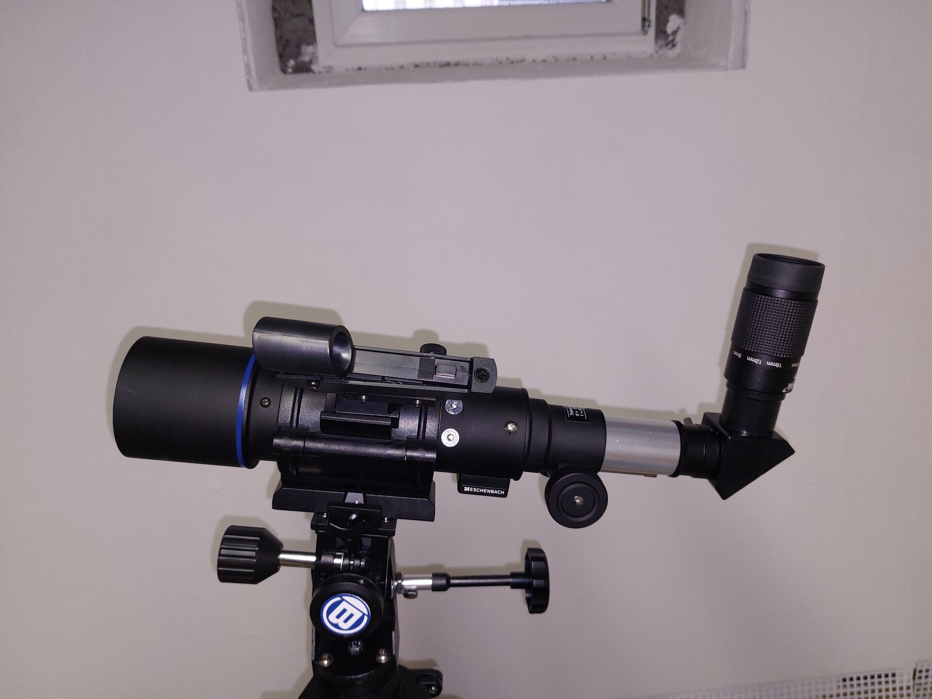

Da ich jetzt 2-3 grab and go Geräte im Arsenal habe und das Wetter momentan keine richtigen Beobachtungen zulässt - eine Frage in die Runde. Vor allem richtet sich die Frage an Personen die beide Instrumente (siehe oben) besitzen bzw einmal im Gebrauch hatten. Welchem würdet ihr den Vorzug geben?
1. Novalux 415 / 415mm Brennweite / 60mm Öffnung.
2. Beroflex 500mm Umbau / 500mm Brennweite / 67mm Öffnung.
Hier noch mal zur Erinnerung:
Novalux
Beroflex 500
Was denken die grab and go Speziallisten? Was denkt ihr bringt die bessere "Leistung". Und bis zu welcher Vergrößerung würdet ihr die Teile einsetzen?
Viele Grüße Mark

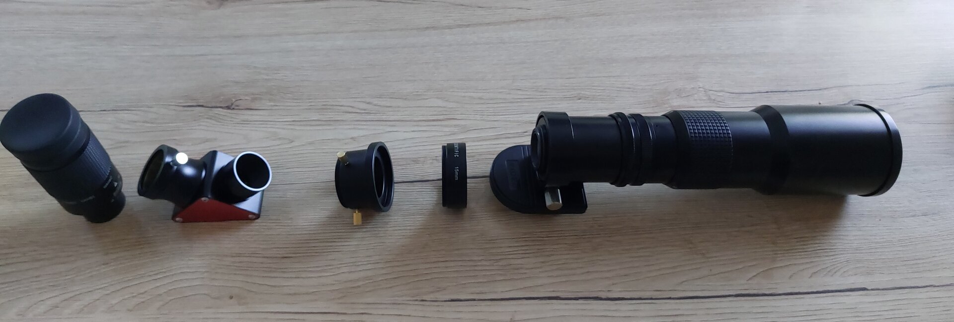

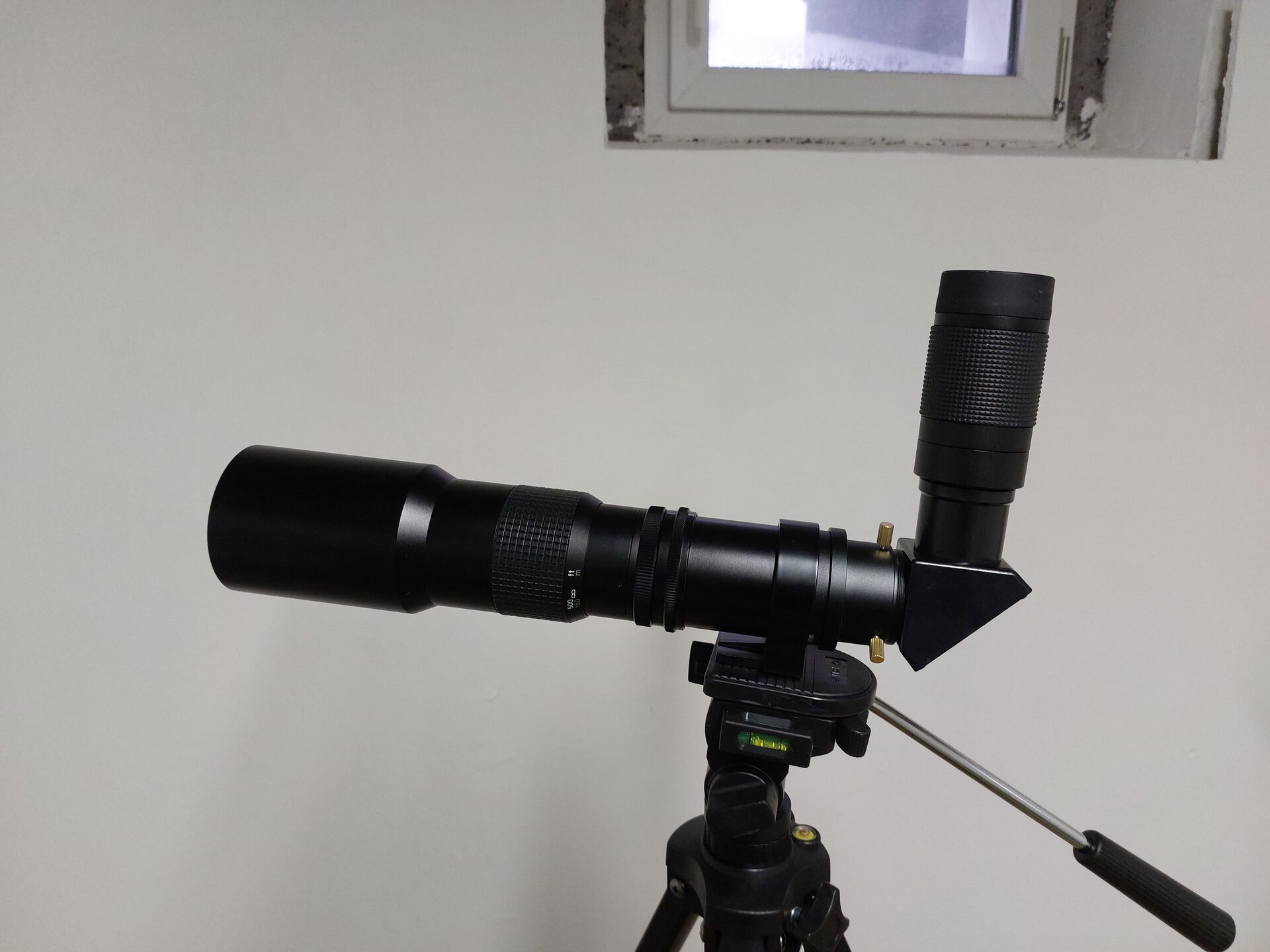

Hallo Gottfried,
Ich will keine Werbung machen, aber mit den Posts von Kay und folgenden Teilen kam ich zurecht:
Folge den Posts von Kay, nachdem ich das hintere Rohr abgeschraubt habe, musste ich eine 15mm lange Verlängerungshülse einschrauben (M48x0,75). Ähnlich diesen hier:
Dann konnte ich direkt einen Adapter von M48x0,75 einschrauben. Diesen hier:
Dann Zenitspiegel, Okular und fertig. Ich komme so in den Fokus. Für seitenrichtiges Bild muss es ein Amici Prisma sein.
Ohne Umlenkung, also geradsichtig, muss ich alle Verlängerungshülsen nutzen.

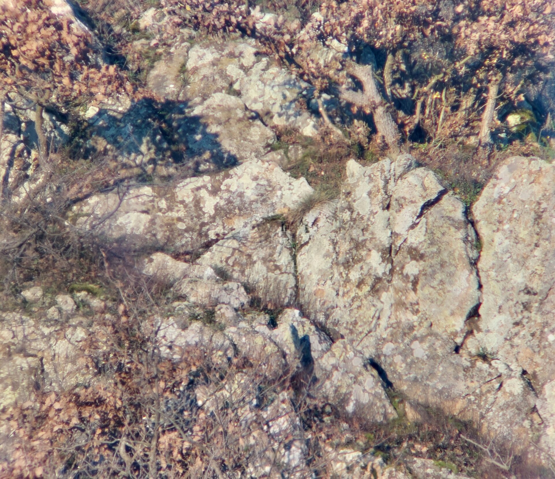

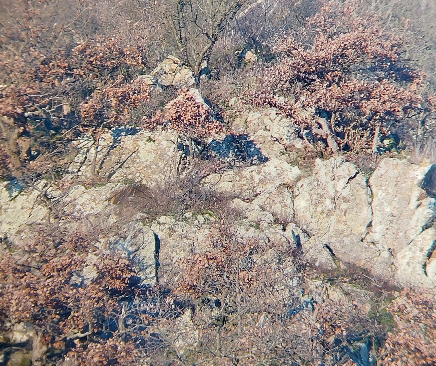

Hier mal 2 Bilder. Mit dem Handy vor dem Okular aufgenommen:
20fache Vergrößerung
62fache Vergrößerung
Der Blick durchs Okular war wesentlich besser als diese Fotos. Ich bin hochzufrieden mit dem Gerät :)

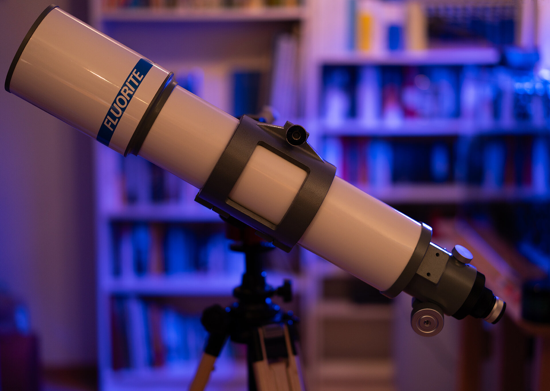

Bei mir ist ein älterer Fluorit Apochromat eingezogen, und zwar ein zweilinsiger Takahashi FC 76/600. Er darf vorerst bleiben, bis er sich gegen einen im Zulauf befindlichen Skywathcer Esprit 80/400 beweisen kann. Einstweilen habe ich für den Tak erst mal eine passende 2" Okularklemme bestellt, da der OAZ am Ende noch auf 0,96" ausgelegt ist. Optisch ist er schon mal ein Highlight:
Ein feines Teil. Ist das nicht ungewöhnlich, dass der Okularauszug auf 0,96" ausgelegt ist? Oder war das bei diesen älteren Exemplaren so?
VG Mark
Hi Andreas, zum Glück gibt's da für alles einen Adapter.
Schafft die Montierung den Tubus? Oder wirkt die nur recht dünn?
CS Mark
