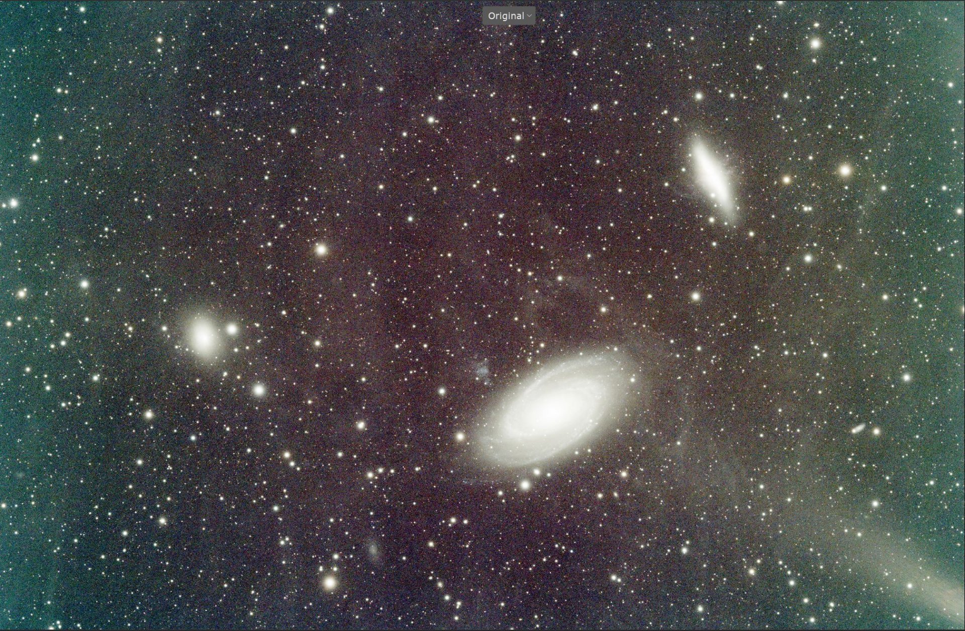

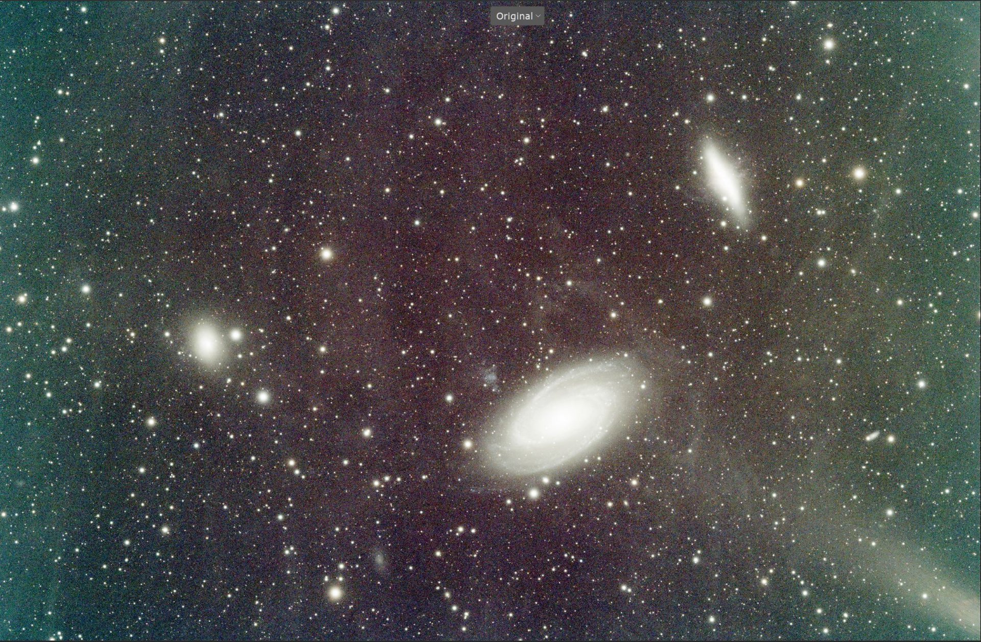

Ich habe mich nun mal...mithilfe der Tipps aus deinem Video...an einen meiner aussichtslosen Fälle gewagt. So sieht das Rohbild aus mit einem fiesen Spike rechts unten. Da hat wohl etwas eingestrahlt. Zusätzlich habe ich sowohl einen Gradienten aus der Optik als auch einen von der Lichtverschmutzung.

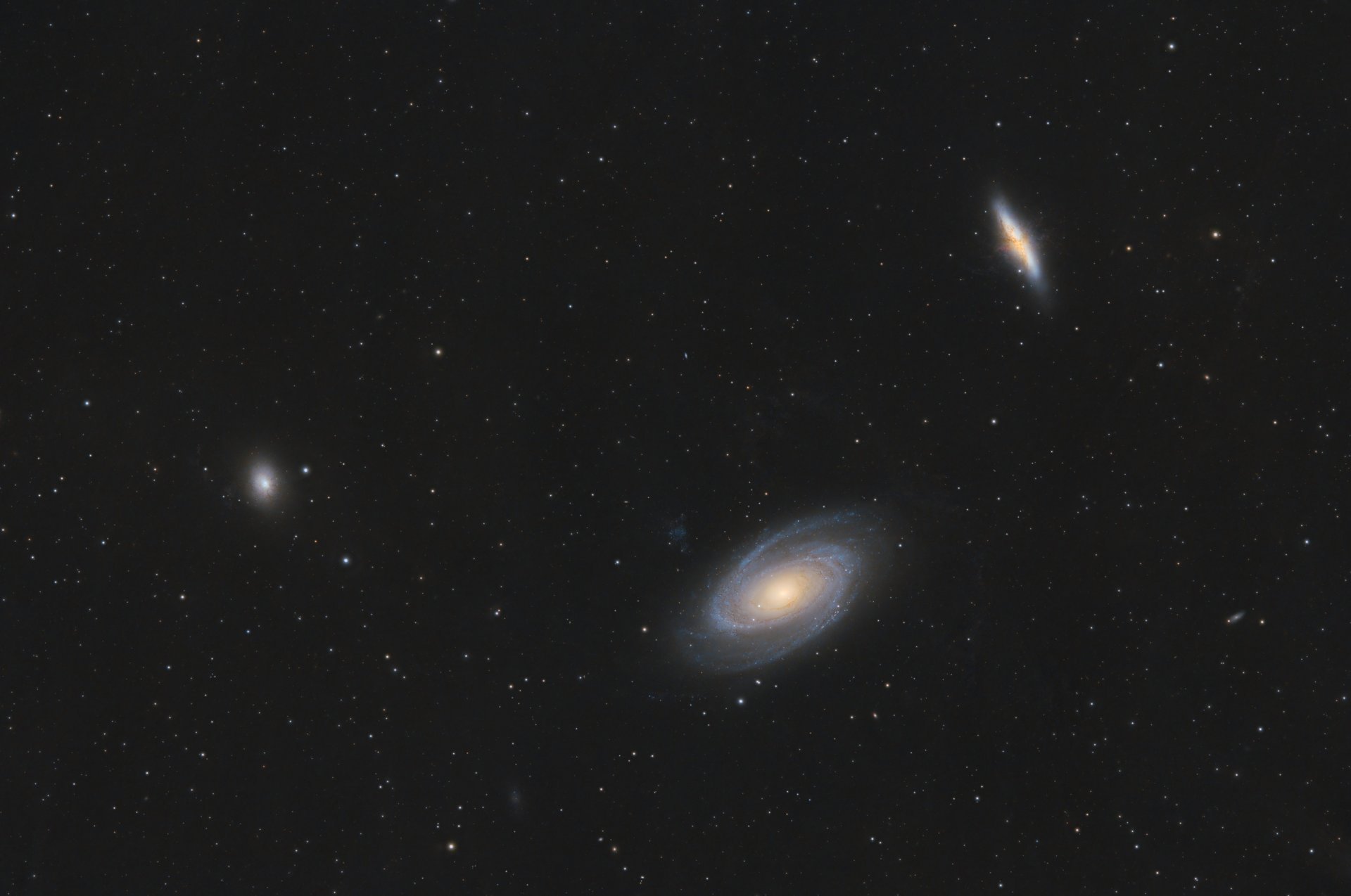

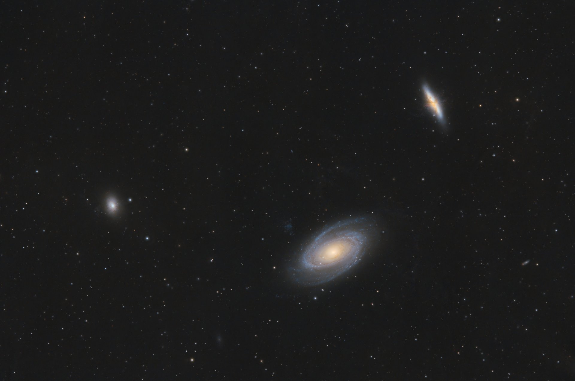

Das ist dabei herausgekommen. Den Spike konnte ich fast komplett weg bekommen. Auch die Gradienten habe ich so gut hinbekommen, dass ich sogar etwas IFN und den Staubausläufer links von M82 darstellen konnte.
Das ist doch super! genau so soll das sein, das gute Signal vom bösen Gradienten trennen.

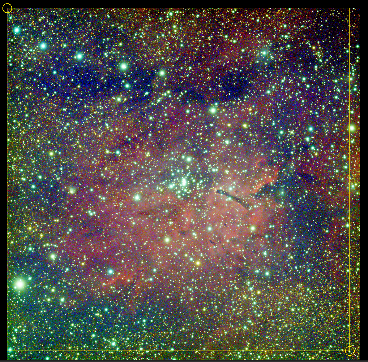

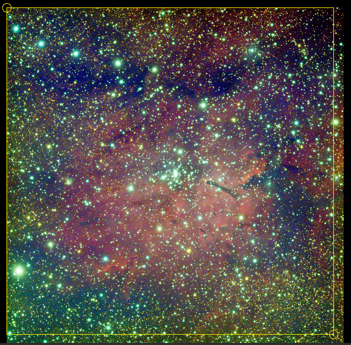

Habs grad an NGC 6823 getestet. Funktioniert einwandfrei. Vielen Dank!
Das Bild ist aber trotzdem noch eine ziemlich harte Nuss mit dem kleinen Feld meiner ASI533. Ist aber keine Kritik am Tool. Das Bild hat so einen blassgrünen Rahmen. Evtl. wäre es da schlauer erst mal in Siril mit dem alten Tool den radialen Gradienten zu entfernen?
Joachim
Der Sättigungsmodus macht das ganze tatsächlich deutlich einfacher gerade bei so schweren Beispielen wie dem NGC 6823.
Ich habe nun aber doch ein Fehlerchen gefunden beim Zuschnitttool. Wenn ich einen Zuschnitt anwende, bleibt die Zuschnittvorschau trotzdem eingeschränkt.
Das Problem an der Sache ist, dass man dann auch nach Auschalten des Modus außerhalb keine Samples mehr setzen kann. Man kann den Ausschnitt aber auch nicht mehr aufs ganze Bild ausdehnen. Und speichern kann man das gecropte Bild auch nicht mehr. Kommt ein Fehler hoch.
Den Anhang 269449 betrachten
Hi Joachim,
wie Frank das schon geschrieben hat ist dafür ein Bug in der v0.1.6 verantwortlich, der aber mit der neusten Version v0.1.6a jetzt gefixt sein sollte.

das Gradiententool in Siril ist nun tatsächlich um längen besser. Schon alleine, dass man eine Preview berechnen kann ohne die direkt auf das Bild anzuwenden... Was ich in Siril gut finde, ist die Falschfarbendarstellung. Damit kann man extrem fein erkennen, wie genau man den Hintergrund eben bekommen hat. Allerdings ist das UI von Graxpert da schon nochmal ein anderer Level. Damit kann man viel besser arbeiten.
