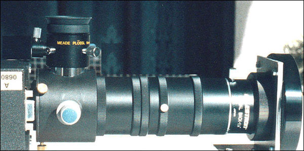

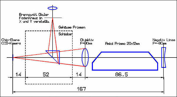

Daüber hinaus hat Günther Müller, ein langjähriger, spektr. Weggefährte von mir, ebenfalls ein solches Prisma in einen Selbstbauspektrographen mit Erfolg eingesetzt (siehe angehängte Bilder).

Hallo Ernst,
erstmal besten Dank für die zwei Bilder - an eine ähnliche Konfiguration hatte ich gedacht.
