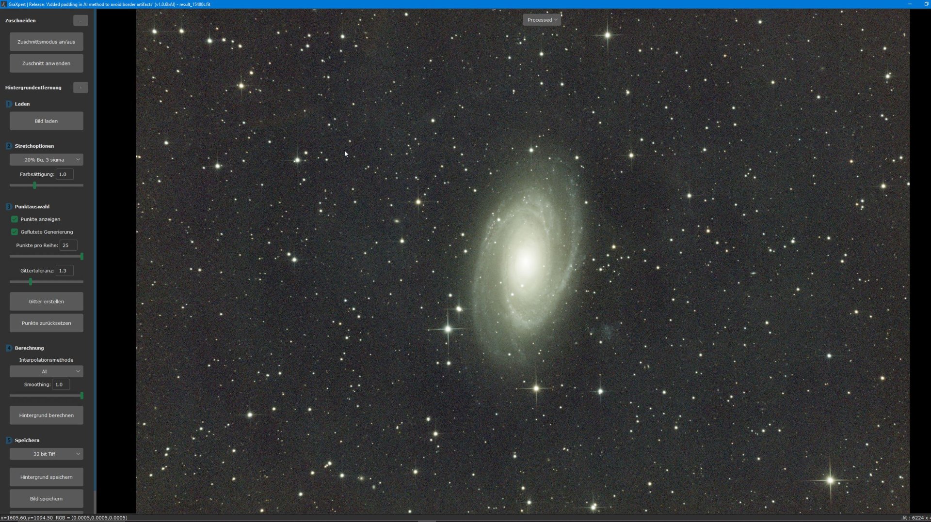

Hallo Frank,
habe es an M101 ausprobiert und bin begeistert. Da habt ihr eine klasse Arbeit abgeliefert. Kann nicht genug gewürdigt werden ... !

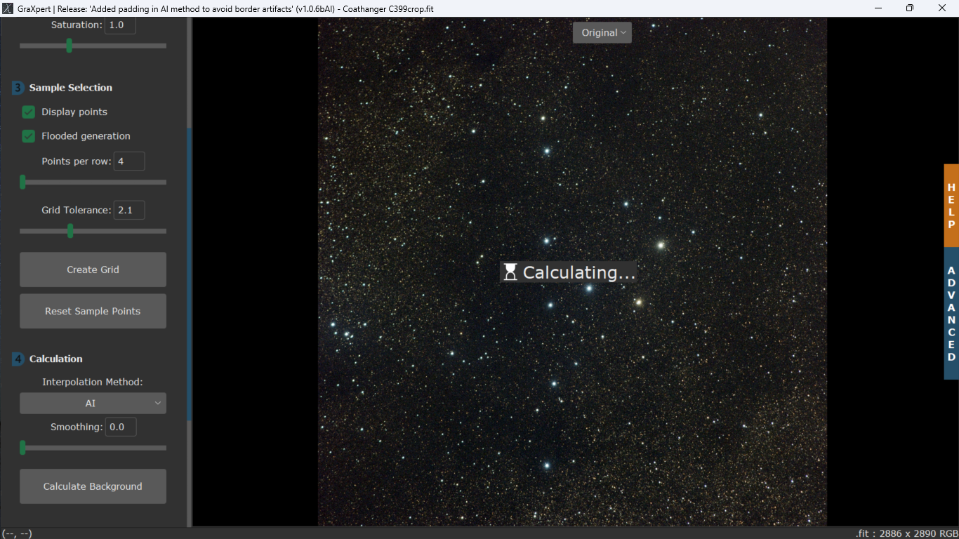

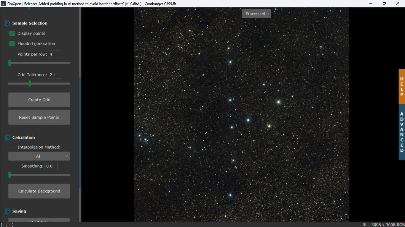

Gerade geladen, war kein Problem, aber:
Bei mir ist der neue AI GradXpert nur am Sandührchen drehen ohne activität in der CPU/GPU, offentsichtlich gibt es da noch einige Probleme.
Funktioniert nicht auf W11Pre-release(22631.2338 ni_release Beta Channel):

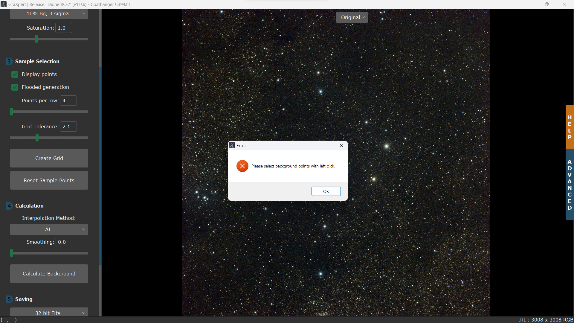

Musste nochmal die Datei für die AI extra aus dem Ordner ziehen, auch will er der neue AI GradXpert jetzt auch mit dem integrierten Crop.
Prima(!!), mal sehen was ich damit jetzt machen kann, sieht schon mal sehr gut aus was er schon ganz alleine kann.

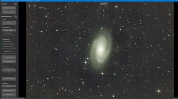

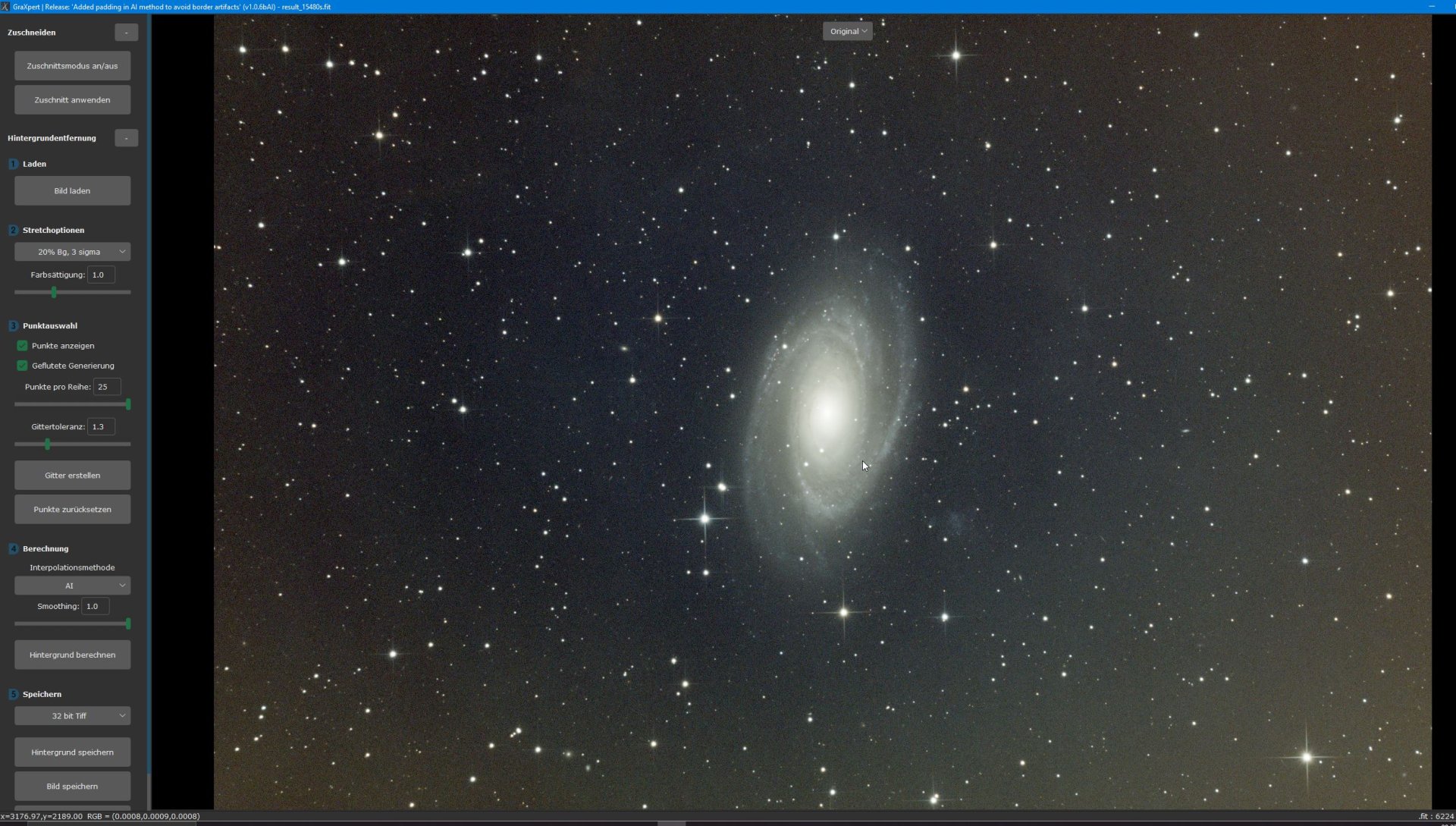

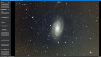

Bei mir funktioniert das One-Klick AI nun auch. Für einen schnellen Versuch ist das OK.
