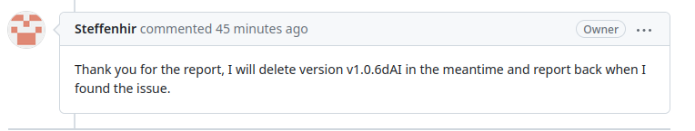

Die "d" Beta-Version startet bei mir nicht. Fehler: "No module named skimage.transform_warps"
Die ältere "c" Version läuft aber. Vemute mal, dass das was beim Packaging schiefgegangen ist. Ich benutze Win64
hat vielleicht zufällig wer einen Link zur Die "d" Beta-Version.
Finde sie leider nicht.
Thomas
Den GitHub Link oben nehmen und dann unter „Releases“ schauen, da ist auch die d Version.

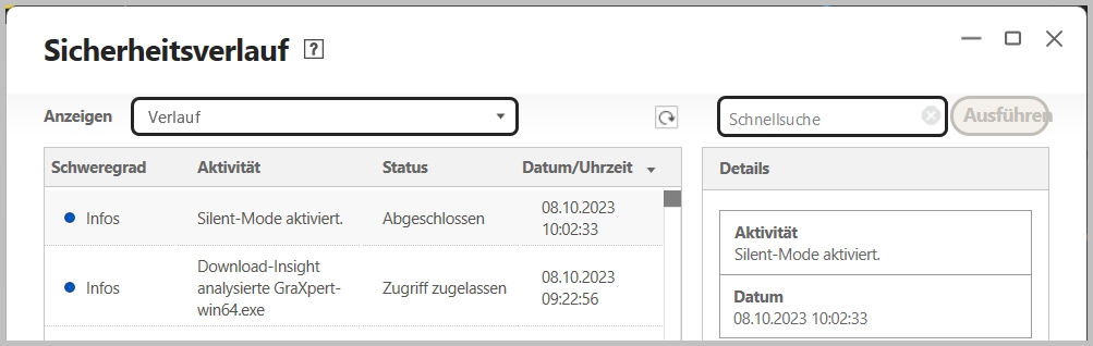

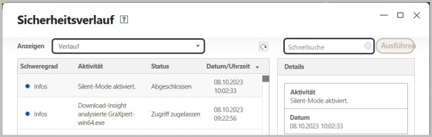

Hallo Steffen, würde ich gerne machen. Nur unter "~\AppData\Local\..." gibt es nichts. Kein Verzeichnis, keine Datei .. nada ...
Ich habe auch den Norton mal in den "Silent-Mode" geschaltet ....
Ich habe es danach auch im Administrator-Modus probiert .... nichts .... nur der Vollständigkeit auf meinem Laptop läuft alles andere problemfrei, Photoshop CS6, Stellarium, Sharpcap und, und, und ....

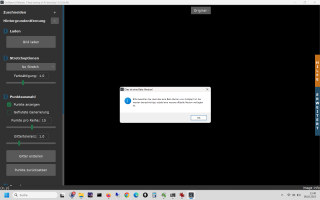

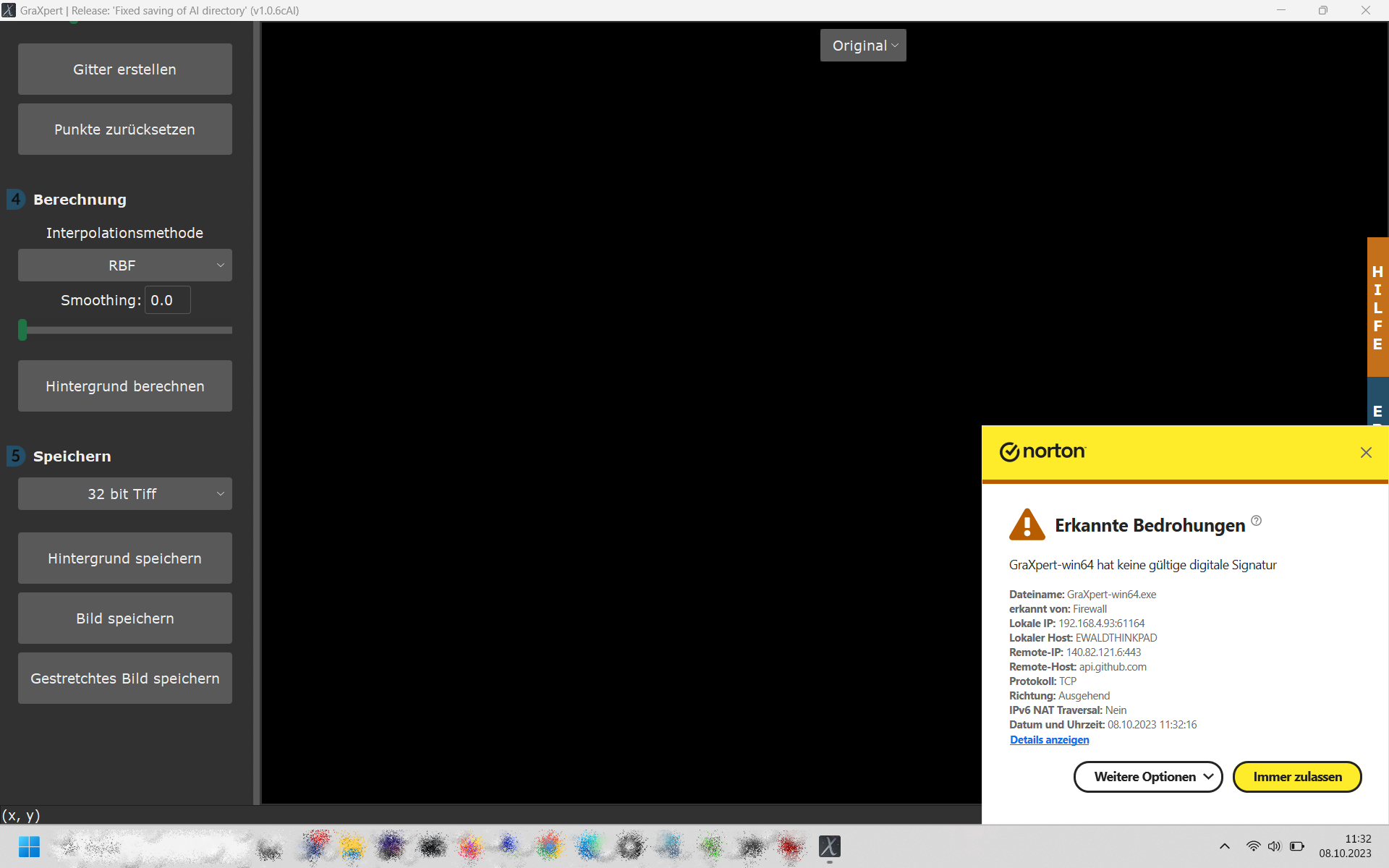

könntest du mal probieren das Programm über die Kommandozeile auszuführen und zu schauen, ob es da eine Fehlermeldung gibt

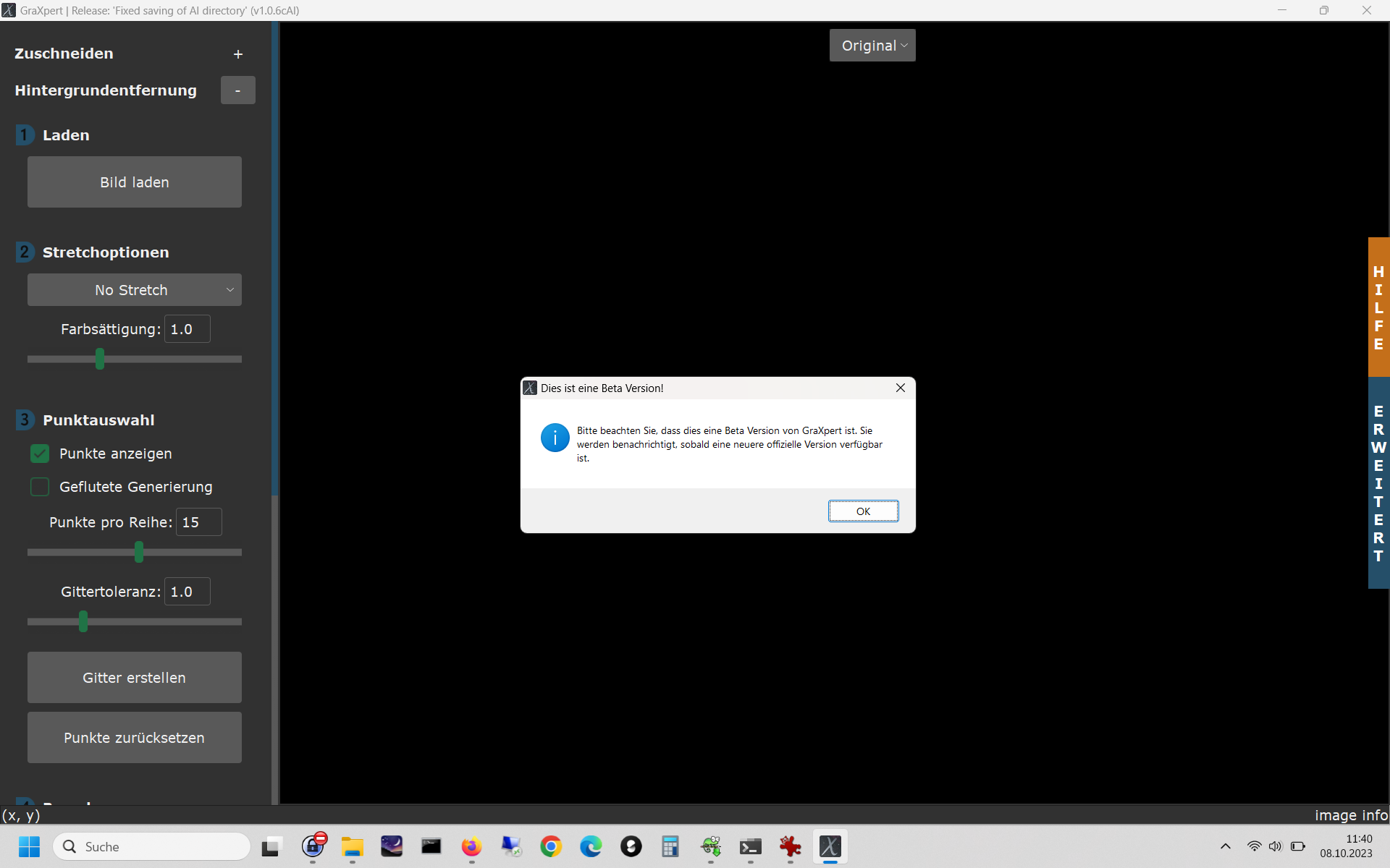

Gute Idee! Jetzt geht es voran. Zuerst kam ...
eingeblendet über der DOS-Box ....

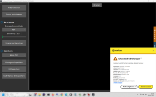

dann ....
Ich habe dann zuerst die Instanz ein Mal zugelassen ...
Screenshot (27).png ..... :)
.... beim nächsten Aufruf, habe ich es dann dauerhaft zugelassen in der Hoffnung, dass ich es auch aus der Windows GUI durch Doppelklick starten kann. Geht aber nicht! Aber aus der DOS-Box heraus geht es.
Danke - MünchenBeiNacht - Ewald
Hallo Ewald, vielen Dank! Das hilft schonmal sehr viel weiter in der Fehlersuche. Eventuell hängt das Problem beim Starten dann auch mit dem Virenschutz zusammen. Offizielle Versionen lassen wir von Microsoft überprüfen, sodass es damit weniger Probleme geben sollte. Aber trotzdem gibt es auch mit Überprüfung als noch vereinzelt Fälle, in denen der Virenschutz blockt.

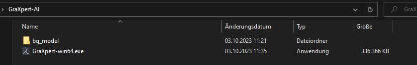

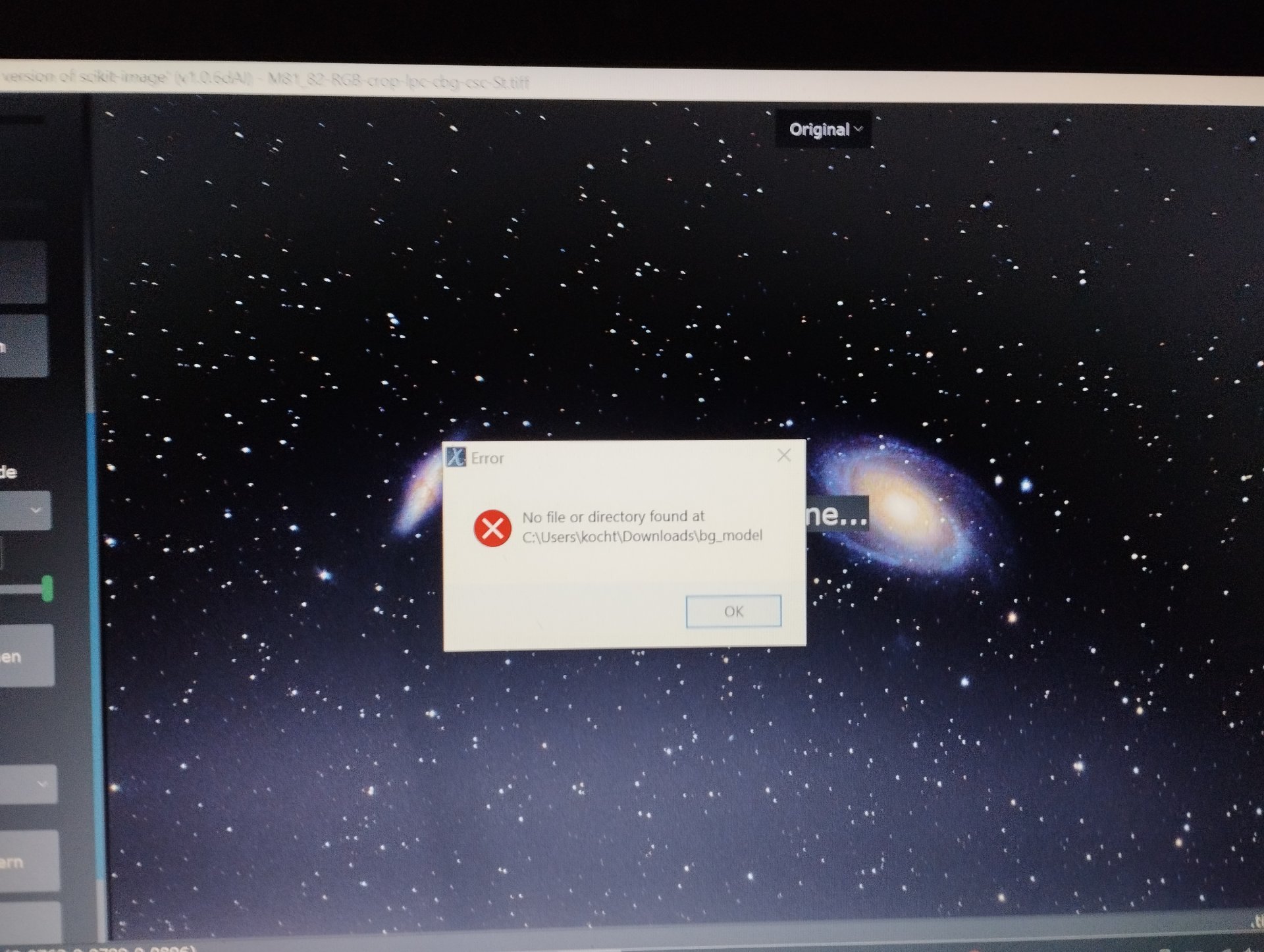

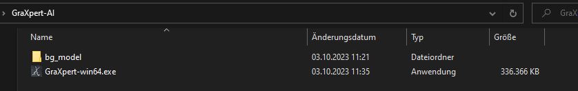

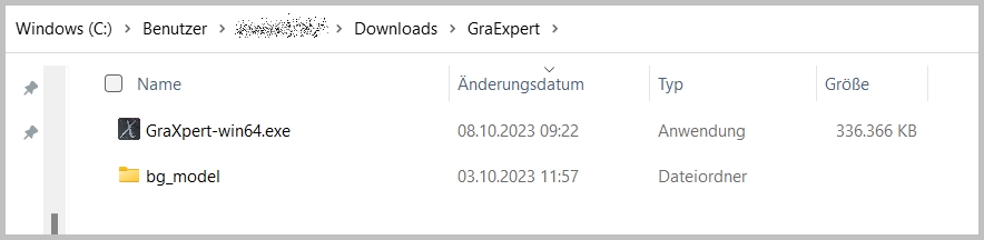

Die neue Beta Version ist wieder online.

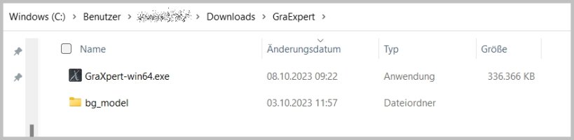

Allerdings gibt es ein Problem beim Hintergrund berechnen.
No File found.
Das war bei der C Version nicht.
Startest Du das Programm direkt aus dem /Downloads/ -Ordner (so wie es aussieht: ja)? Und hast Du genau da auch den Ordner bg-model abgelegt?
