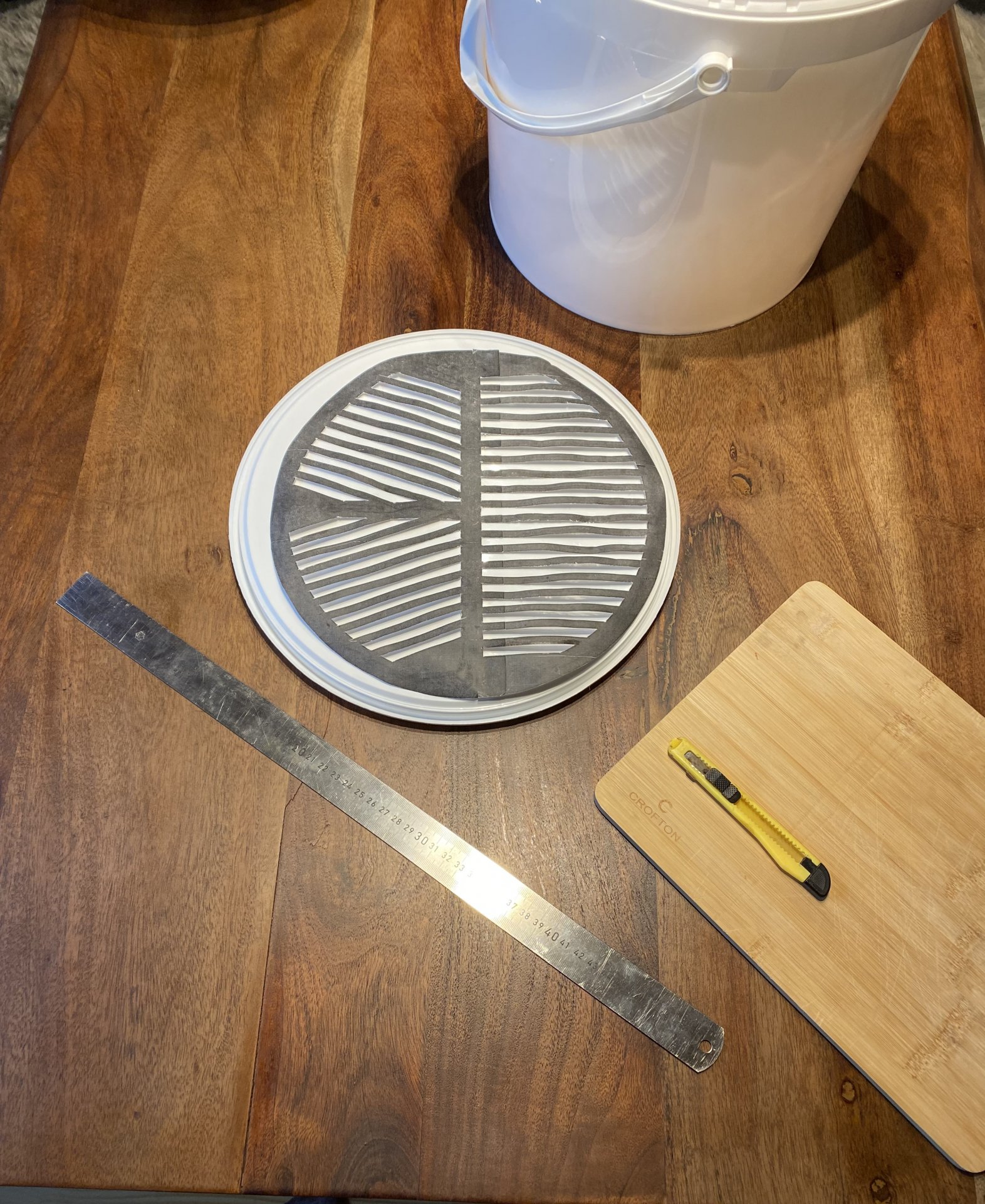

Wer sich im vergangenen halben Jahr trotz geschlossener Wolkendecke mal mit seiner astronomischen Ausrüstung beschäftigen wollte, für den hat sich das basteln von Zubehörteilen angeboten.
Ich hatte daheim noch einen 20l Lebensmitteleimer mit Deckel stehen (wird z.B. verwendet für Honig, Eiweißpulver, sonstige landwirtschaftliche Erzeugnisse).
Als ich das Teil entsorgen wollte ist mir aufgefallen das der Durchmesser des Deckels ziemlich genau dem des Tubus meines 10“ Reflektors entspricht.
Da ich sowieso eine Bahtinovmaske für das Teleskop benötigte habe ich eine 10“ f/5 Vorlage aus dem Internet ausgedruckt, und auf den Deckel übertragen (Vorlage mit Lineal und Cuttermesser auf einem Holzbrett ausschneiden, temporär auf den Deckel aufkleben, die Linien mit dem Cutter in den Deckel ritzen, Vorlage abnehmen und nochmal nachschneiden)
Die Vorlage gibts u.a. hier How to Make Bahtinov Mask, PDF Templates - DeepSky Watch
Mit einem scharfen Cutter war das schneller erledigt als gedacht.

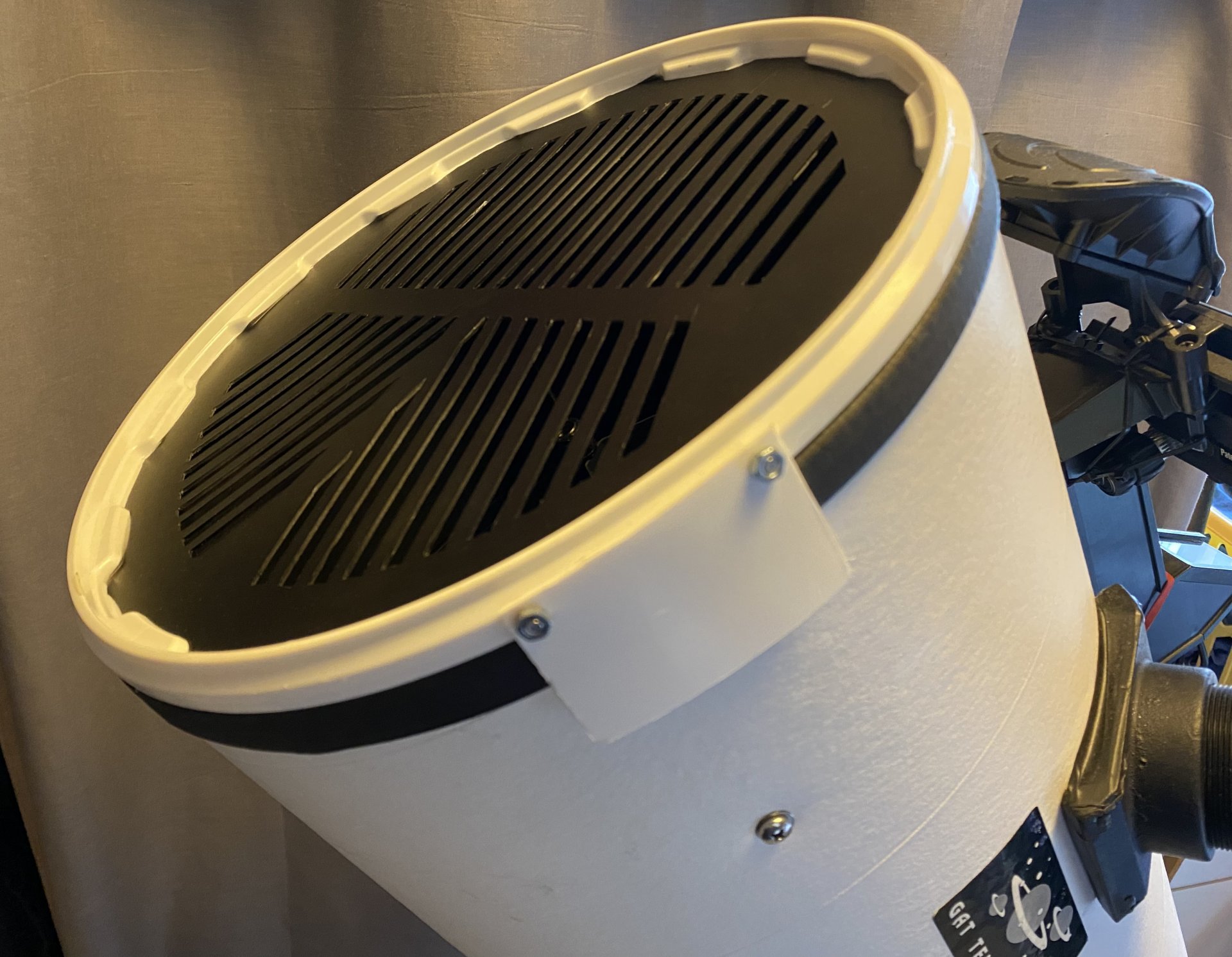

In der Werkstatt habe ich dann noch ein paar Schrauben und Muttern gefunden, mit denen ich drei aus dem Eimer ausgeschnittene Laschen an den Deckel geschraubt habe. So kann man die Maske auf den Tubus aufstecken.

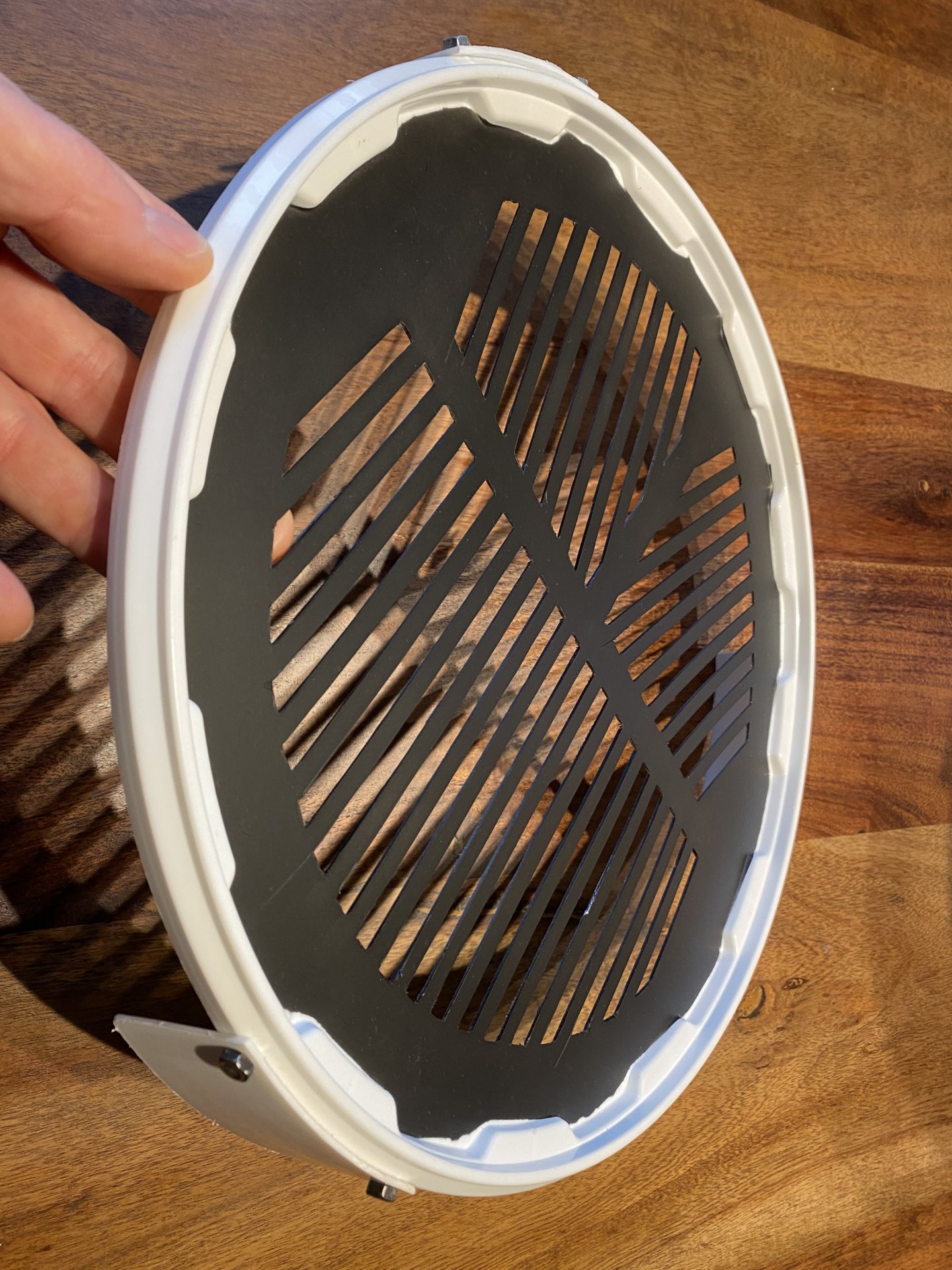

Ich vermute das weiße Material wäre lichtundurchlässig genug, somit ist der letzte Schritt eher optional. Aber da auch noch eine halb volle Spraydose mit schwarzem Kunststofflack aus dem Baumarkt in der Werkstatt stand habe ich die Oberfläche der Maske mit Schleifpapier Körnung 600 angeschliffen, und schwarz lackiert. Obwohl der Deckel aus Polypropylen ist was sich generell schlecht lackieren lässt hat das einwandfrei funktioniert.
Das Teil ist leicht, unempfindlich, abwaschbar und funktioniert einwandfrei.
Simon
