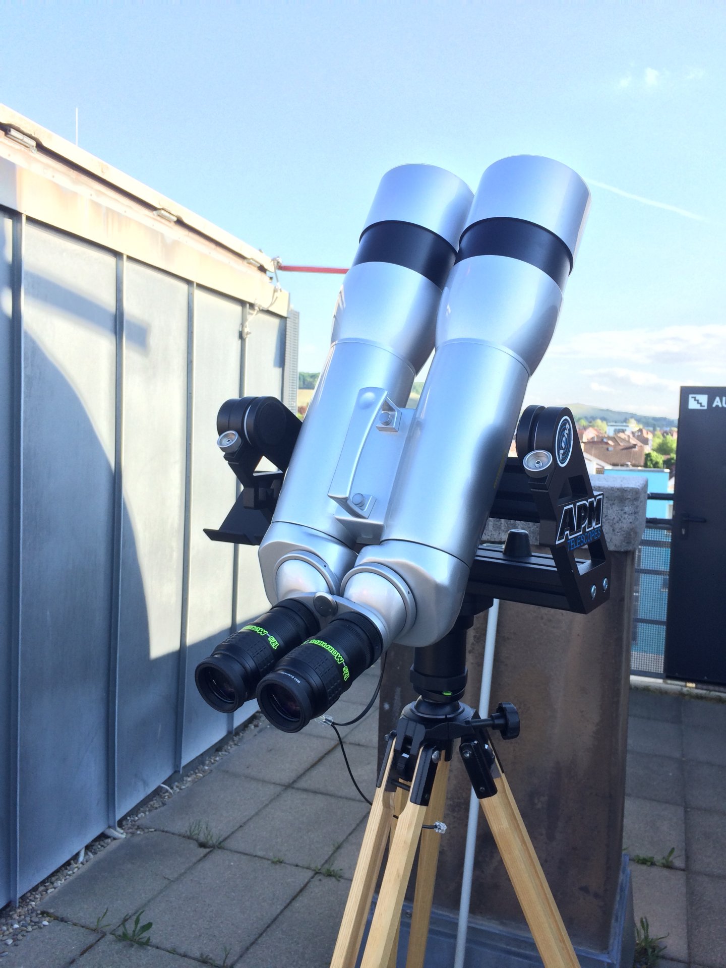

parallaktisch macht ein Fernglas keinen Spaß, weil es dann seitlich verkippt ist. Was gut funktioniert ist eine Gabelmontierung mit Encodern und PushTo – hier ein 100er Bino auf APM-Gabel. Du musst das Fernglas weiterhin händisch schwenken und nachführen, aber der Computer sagt dir wohin. Bei den Vergrößerungen vom Fernglas ist das kein Problem.
Bis 120mm müsste das mit der Gabel gehen, dann noch ein stabiles Stativ drunter. Gibt ein paar Threads zu dem Thema, aber ich bin grad nur mit dem Handy unterwegs…
Beste Grüße,
Alex

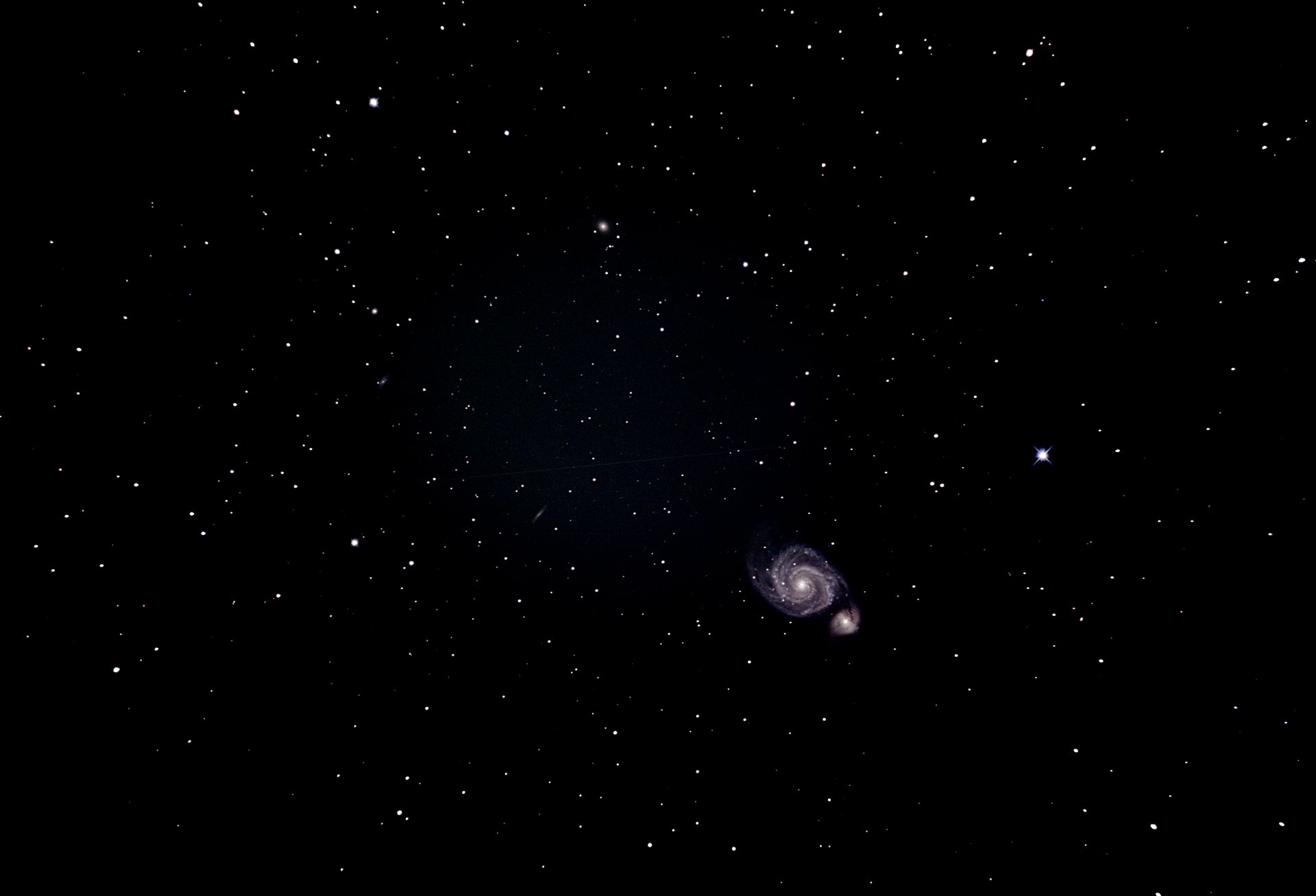

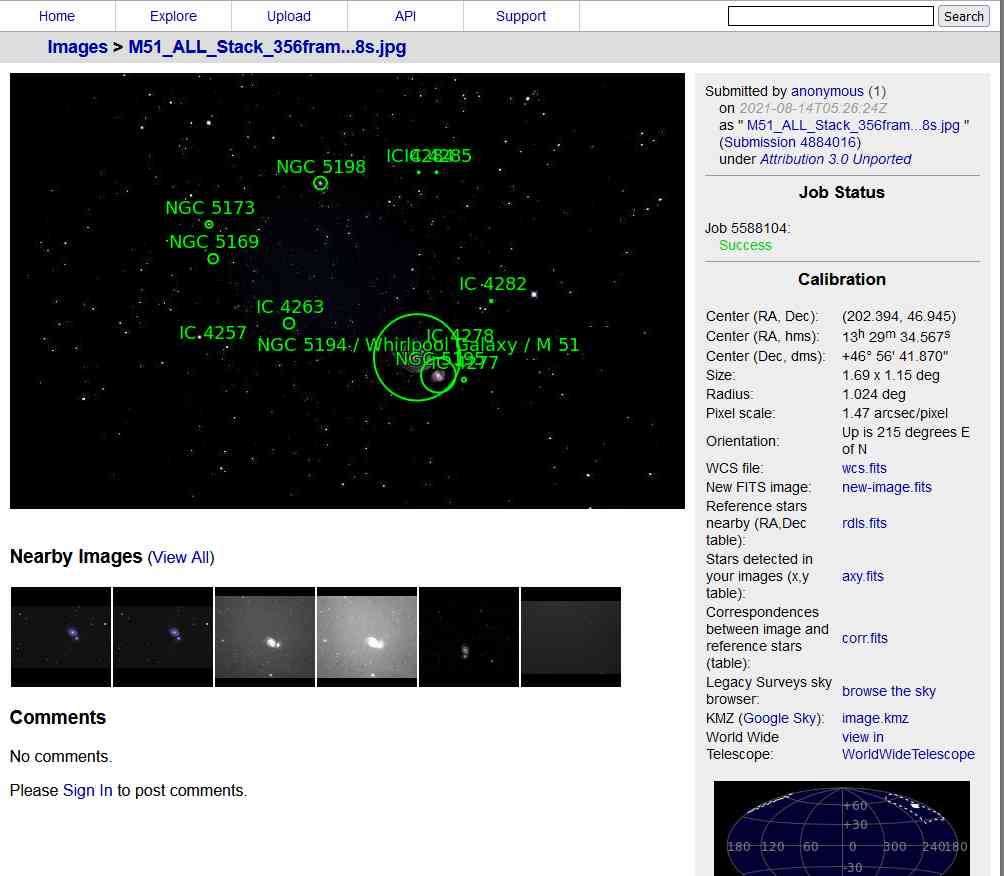

Das ganze funktioniert im Prinzip mit Platesolving. Platesolving ist ein, ich nenne es Rechenmodell, das in der Lage ist aus jedem x-beliebigen Sternenfoto auszurechnen, was dort zu sehen ist und wenn es entsprechend "schlau" mit einer Mechanik verbunden ist und über eine Kamera verfügt, "weiß" es mit mehreren Fotos zusammen, danach wie die Montierung aufgestellt ist und wohin sie zeigt. Um Platesolving zu verstehen, mach Online einfach mal folgendes. Hier zuerst ein von meinem EAA-Setup aufgenommenes Foto. Mein Foto ist aus vielen einzelnen "Kurzzeitbelichtungen" entstanden, deshalb kann man die Galaxie M51 so deutlich und vor allem In Farbe sehen, das nur zur Info. Und noch diese Info, NEIN das geht in Farbe so niemals bei visueller Beobachtung.
  1. Du musst Dir das Foto oben per rechten Mausklick auf Deinen Rechner laden. Da hast Du es dann als "JPG-Datei" vorliegen.
  2. Öffne danach diese Webseite: astrometry.net - ist kostenlos und Du musst auch dort nicht angemeldet sein
  3. Gehe dort in den Upload-Bereich (Menü oben)
  4. Übertrage dann diese gerade auf Deinen Rechner runtergeladene JPG Datei an diesen kostenlosen Service.
  5. Warte einige Zeit, das kann je nach Auslastung dort auch schon mal ein paar Minuten dauern
  6. Gehe dann mit dem angezeigten Link "GoTo Results Page" auf die Ergebnisseite.
  7. Geduld haben und wenn astrometry fertig ist bekommst Du folgendes angezeigt:
Wenn du mit der Maus dann auf das große Bild fährst, kannst Du im erscheinenden Menü neben der "annotated" Ansicht auch zur Originalansicht und anderen Ansichten wechseln. Falls Du es nicht selbst, händisch wie beschrieben "zu Fuß" nachvollziehen willst, hier der Link zu einer fertig gerechneten Seite mit meinem Foto. Die ganzen Nummern Angaben wie IC4263, NGC 5194, M51 u.s.w. sind Namen für Sterne, Galaxien und so weiter. Auf der Ergebniss-Seite gibt es viele weitere interessante Links, einfach mal ausprobieren, schauen, staunen und wundern. Die lange Erklärung soll Dir helfen zu verstehen was hinter "Platesolving" steckt und dass Platesolving mehr oder weniger in verschiedenen Ausbaustufen je nach Ausstattung Deiner Montierung oder auch Smartphone/PC/Laptop Struktur in einem Autoalignment und/oder Goto steckt.

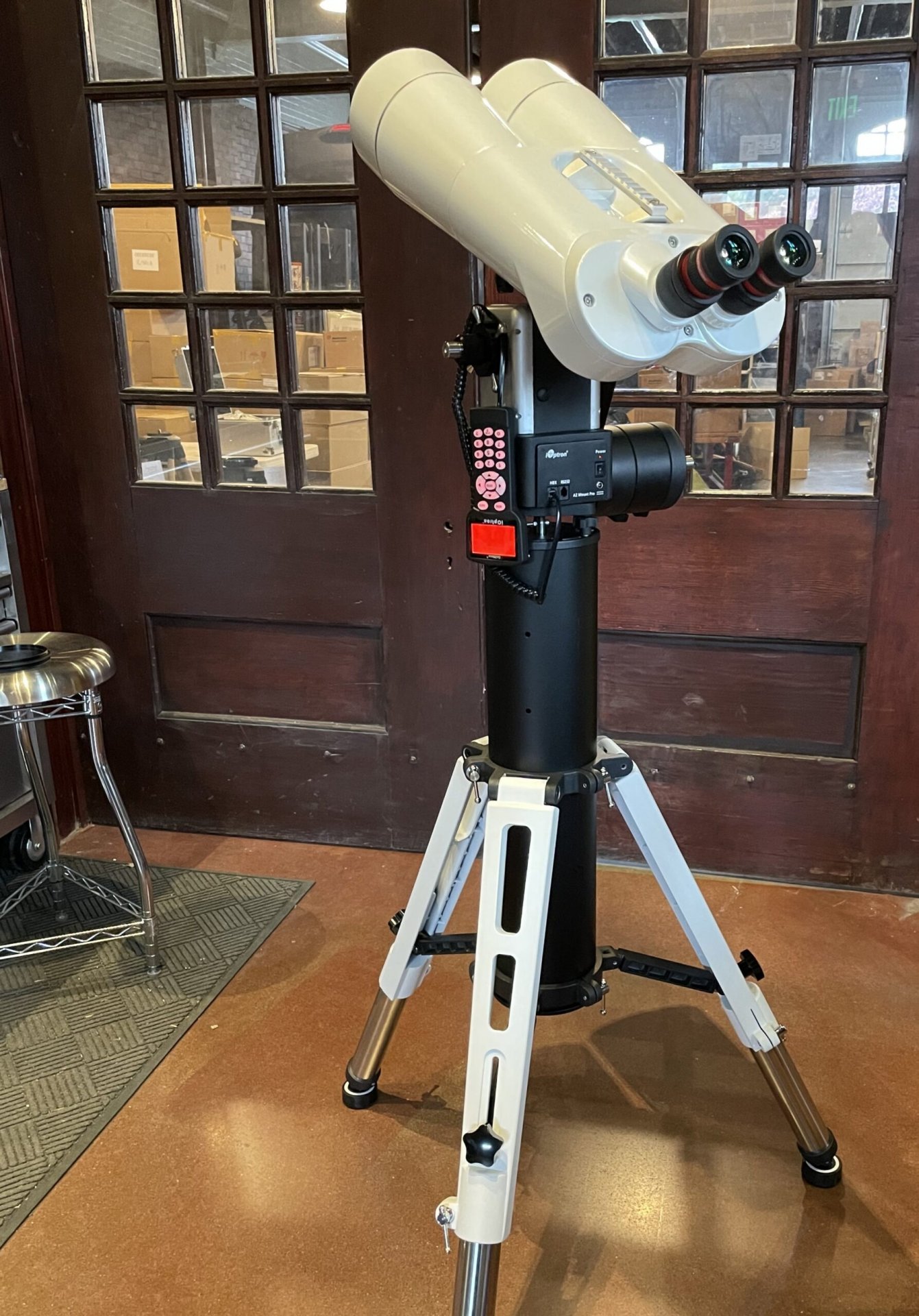

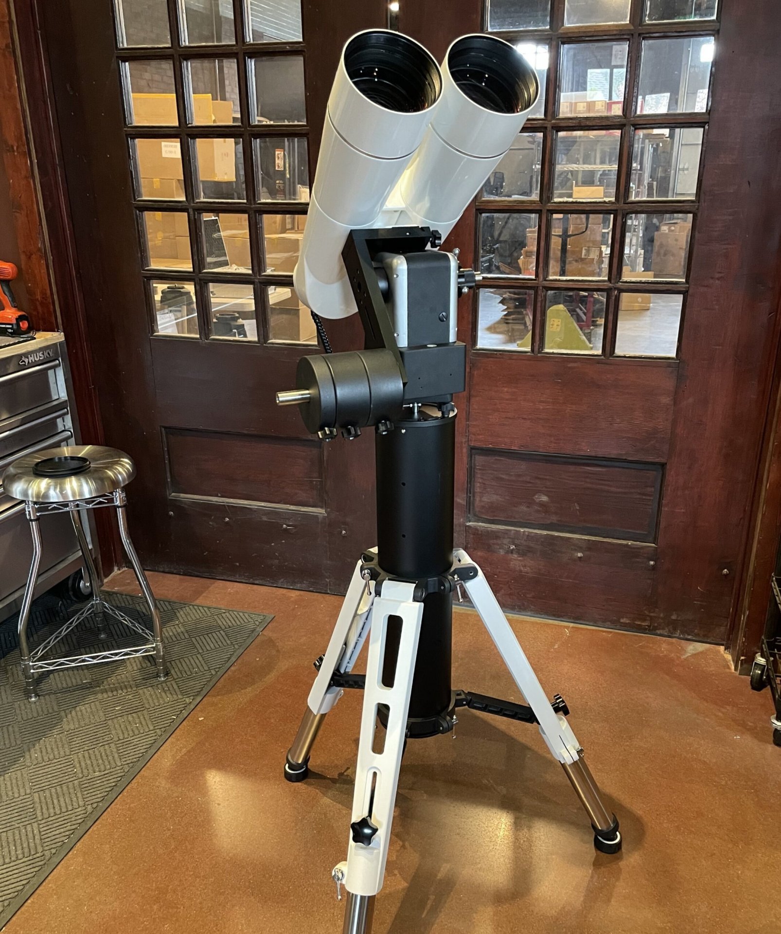

Werte Herren;
nicht nur die unendlichen tiefen des Kosmos halten Überraschungen bereit ... auch das Internet hat diese mitunter anzubieten ... und nachdem ich mich durch die Seiten der Namenhaften Gorßfernglas-Hersteller gelesen habe ... immer noch von dem Fünkchen Hoffnung angetrieben, eine Fertiglösung Großfernglas + GoTo Stativ zu finden wurde ich bei unseren amerikanischen Kollegen fündig. Das entsprechende Stativ erinnert entfernt an die "Panther-Lösung" und nennt sich
iOptron AZ Pro Bundle for the BT-127XL-SD​
https://oberwerk.com/product/ioptron-az-pro-go-to-mount-with-ioptron-tri-pier/
Nun zu meiner Frage ... Oberwerk ... kennt die jemand, hat schon mal durchgeschaut oder besitz gar ein solches? Darüber hinaus habe ich nur eine Bestellung über die amerikanische Herstellerseite gefunden ... kennt jemand den entsprechenden dt. Vertriebspartner?
Ich hoffe ich kann euch erneut einige Kommentierungen entlocken ... kosten würde das Setup ca. 6500.- was für mich noch in Ordnung wäre ... oder sollte man das Geld besser in ein APM, Vixen, Bresser, Kowa oder ein EXPLORE SCIENTIFIC BT-120 SF ... was ja unter den zuvor genannten ein echtes Schnäppchen wäre mit der oben besprochenen Handyvariante investieren?
Alex
PS ziert euch nicht ... ich bin neugierig :)

Gwaltiger, mächtiger Badabom! Mann! Beeindruckend! Schwer? Was wiegt das? Ich kenne ja Deine "Aufstellsituation" nicht. Aber es schaut für mich mehr nach "stationärem" Einsatz aus. Rolldach-Hütte und so. Ich habe auch keinen Plan was und in welcher Qualität man damit anschauen kann?
Vielleicht kann einer unserer Bino-Gurus dazu was sagen!
Mit einem Budget von € 6500 bis € 10.000 - ich denke bis Du alles zusammen hast, braucht es immer ein bisschen mehr, kann man sicher ein tolles Setup realisieren.
