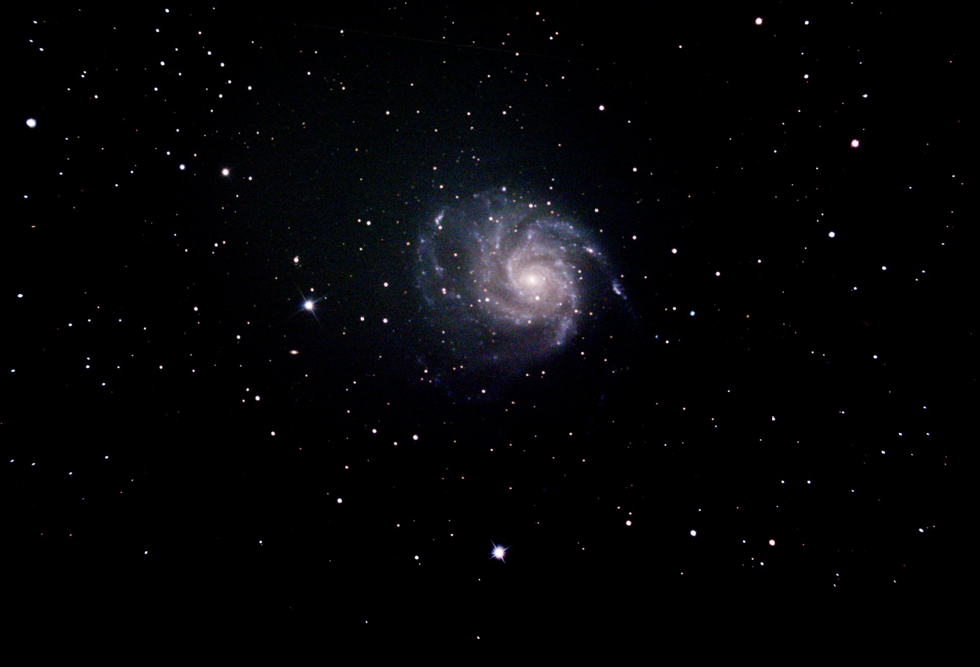

Hallo Forum, EAA Begeisterte und Interessierte,

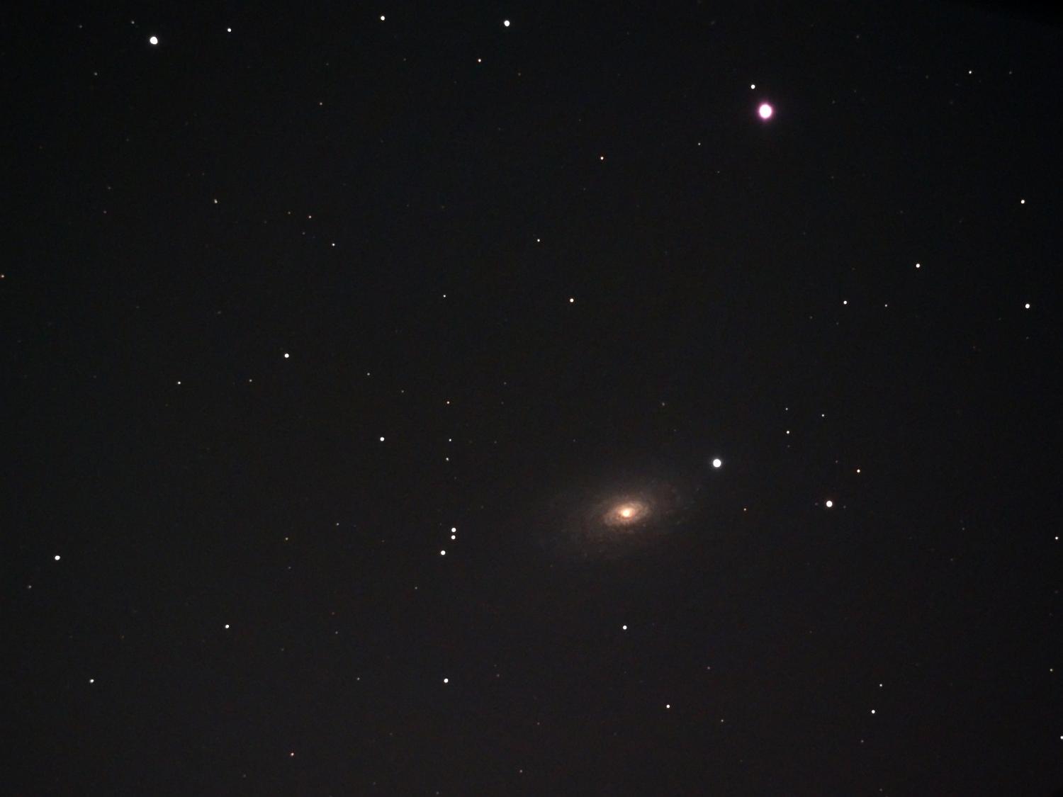

nach einigen Hin- und Her, ausprobieren verschiedener Komponenten und Ausrüstungsteile haben Susanne und ich jetzt ein belastbares Setup für EAA das auch reproduzierbare Ergebnisse liefert. Oben unser erstes EAA Ergebnis von M51, 195 Stück Fotos mit je 8 Sekunden Belichtungszeit, gestackt mit Sharcap. Noch ganz ohne Darks, Flats und Co. - da gibt es noch so viel für uns zu lernen, auszuprobieren und herauszufinden. Nur wie immer fehlt Zeit und klare Nächte. Das Foto oben hat Susanne mit etwas Arbeit im Photoshop angehübscht.

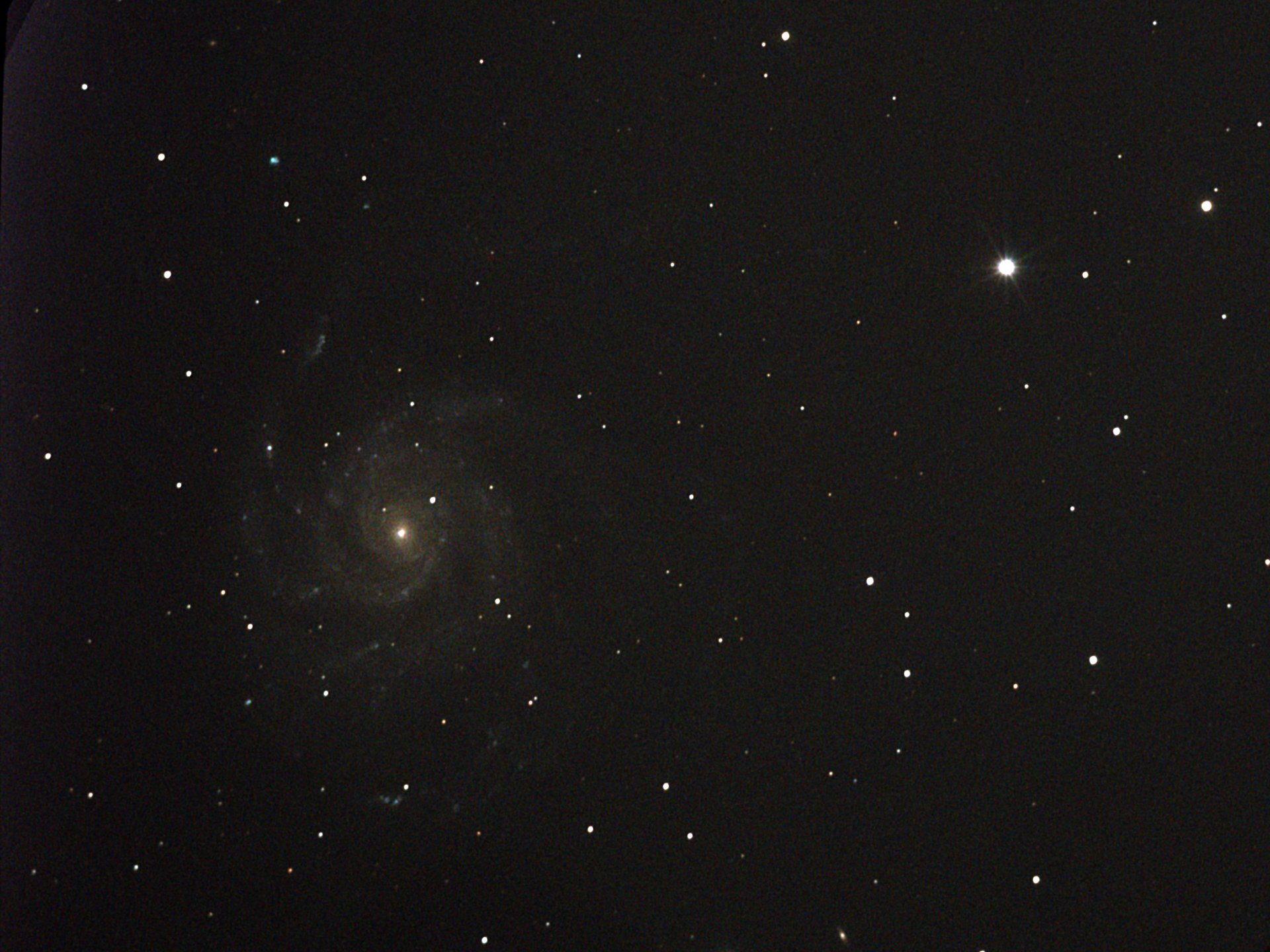

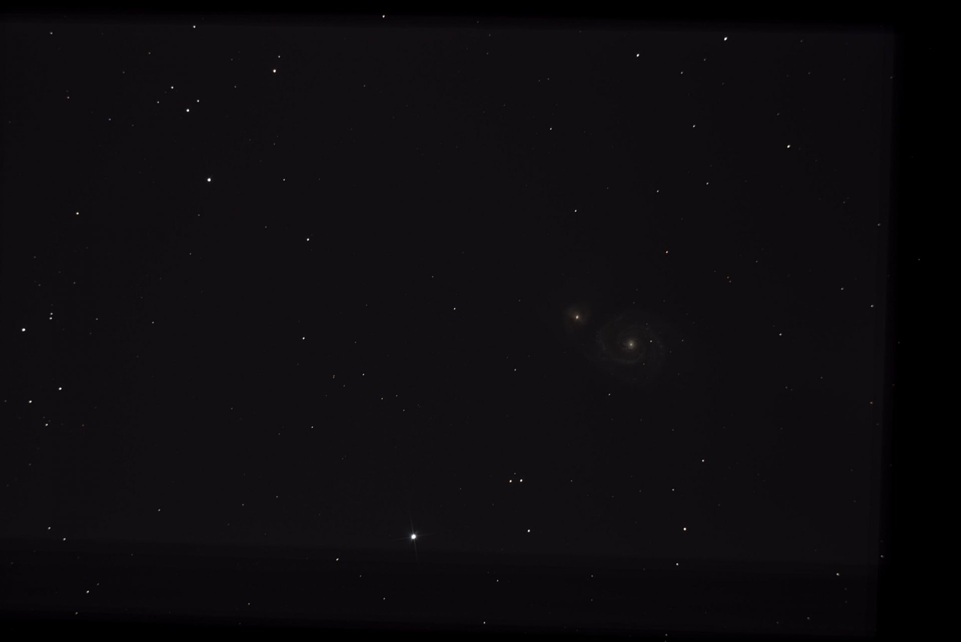

Im Ausschnitt mit M51 in gross, sieht man, dass die Sterne nicht perfekt rund sind. Ich vermute Koma ist es nicht und denke es kommt durch Ungenauigkeiten der Montierung und der langen Belichtungszeit von 8 Sekunden. Was denkt Ihr?
Für die wahren EAA-Puristen hier das unveränderte Foto wie es in der Nacht von Sharpcap abgespeichert wurde.

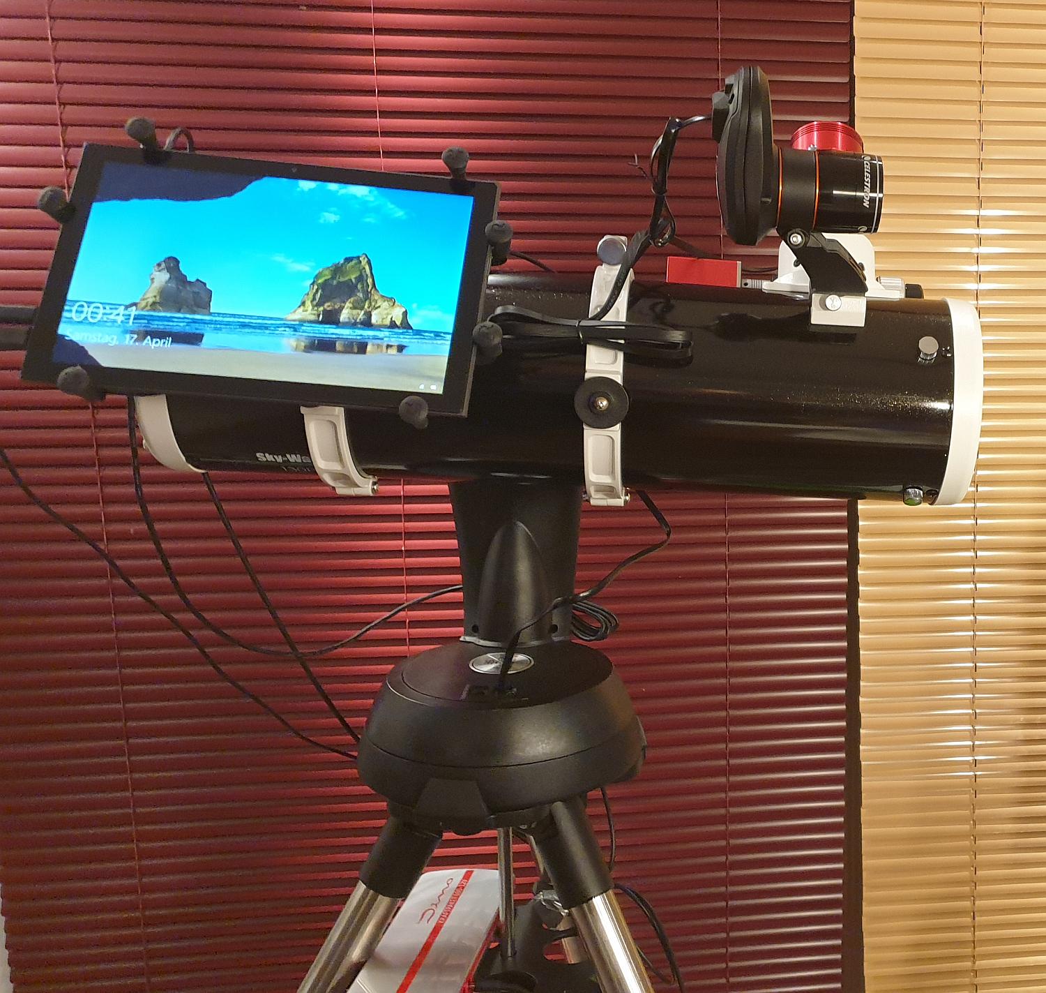

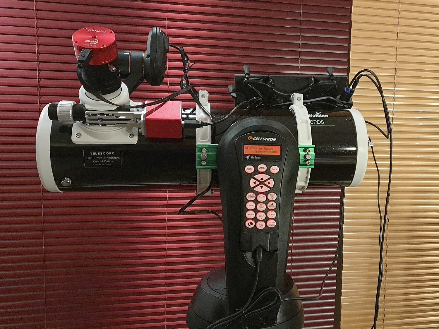

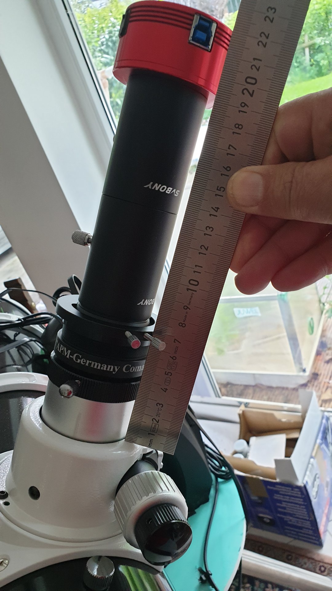

Jetzt will ich unsere "Nerina" - also die "kleine Schwarze" vorstellen: Ein Skywatcher 130 PDS f/5 Newton, 5" | 130mm Spiegel und Brennweite 650mm auf einer Celestron SE Azimutal Montierung. Die Montierung kann bis 6 kg Lasten bewegen und gibt es einzeln, manchmal bei TS oder auch manchmal gebraucht. Auf Grund der guten Erfahrung mit der Plate-Solving APP Lösung von Celestron die wir an unserem großen Rossone, f/5, 10" dem roten Newton einsetzen haben wir die Montierung mit dem Celestron Starsense Autoalign Modul ergänzt. Damit ist in der Tat eine vollautomatisches Alignment möglich. Ich stelle also wirklich irgendwie das Teleskop in den Garten, Stativbeine ungefähr halb eingezogen und starte nach Eingabe von Uhrzeit, Datum und Sommerzeit das Auto-Alignment. Nix waagrecht, nix Norden oder sonst was. Nach nicht Mal einer Minute ist das Alignement unter "Münchner-Himmelbedingungen" erfolgreich beendet. Danach fahre ich einen ersten Stern per GoTo an, zur Zeit nehme ich da Procyon. Im 30 mm Okular ist der Stern dann meist schon gut positioniert aber nicht perfekt. Ich habe das Nach-Fine-Alignemnet aber auch schon mit ASI-Live ganz ohne Okular gemacht. Geht auch! Wenn man dann noch ein Fine-Allignement mit dem ersten Stern macht zur Zeit halt Procyon und dann die verbesserte Position in das Rechenmodell der Montierung übernehmen lässt, hat man für den Abend ausgesorgt. Die Navigation erledigt dann Stellarium.
Den Fokus stelle ich mit dem ASI EAF ein. Das kann man gut mit jedem ASI Programm machen, die sogar eine Auto-Fokus-Option anbieten. Dabei probiert die Software verschiedene Fokus-Positionen aus, zeigt dies auch in einem Diagramm an und nach gut zwei Minuten ist auch ein perfekter Fokus erreicht. Interessant ist dabei auch, dass der EAF sich die absolute Position merkt und eigentlich abgesehen von thermischen Einflüssen, man vermutlich jedes Mal genau reproduzierbar die richtige Fokuslage darüber einstellen kann. Da muss ich aber noch Erfahrung sammeln. Ich habe mir übrigens den neuesten ASI EAF direkt in China geholt. Der neues EAF wird nur noch per USB angeschlossen und braucht keine extra 12V Stromversorgung mehr. Ein Kabel weniger. Lieferzeit aus China knappe 8 Tage.
Zum Steuern nehme ich ein Lenovo Idea Pad 3, Windows 10 mit zwei USB Anschlüssen an einer Rammount Halterung direkt am Teleskop. Da ich drei USB für Montierung, ASI MC183 Kamera und ASI EAF benötige habe ich noch ein Amazon USB HUB verschraubt an der Rammount Halterung dazwischen.
Die Stromversorgung mit 12V übernimmt eine DINO 12V Powerbank (18Ah), die eigentlich als "Not-Starthilfe" für unsere alten Firmentransporter im Winter gedacht war. Die Powerbank steckt selbst 5 Stunden Dauerbetrieb mit einem (Achsel-) Zucken weg. Die Powerbank hat auch zwei USB Ausgänge, kann aber nicht das nötige Protokoll für das Hoch-Strom USB laden und hat nur 2A und nicht die mindest-nötigen 3 bis 5 A. Gefühlt ist in einer Ladung der DINO Powerbank genügen Saft für mehrere Beobachtungs Abende. Das Lenovo Pad hält mit Sharpcap am rechnen gute drei und ein bißchen Stunden durch. Deshalb stecke ich noch eine USB-3 hoch-Strom PD konforme Powerbank (20 Ah) an. Damit wird das Pad sogar noch nachgeladen und bis jetzt waren sogar 6 Stunden am Stück kein Problem, USB Powerbank ist dann auf gut 40% runter und PAD Akku immer noch voll.
Inzwischen haben wir das heimische Netz um einen FritzBox Mesh Wlan Repeater ergänzt und damit ist das WLAN Netz am Teleskop-Standort im Garten so stark, dass ich auf das zusätzlich besorgte +5db WLAN USB-Modul mit zwei Antennen verzichten kann und mit dem im PAD integrierten WLAN auskomme. Zugriff mache ich per Windows Remote-Desktop und kann dann sogar noch mit Chrome den Desktop auf unseren großen Fernseher oder wenn es sein soll über den Beamer in groß ausgeben.

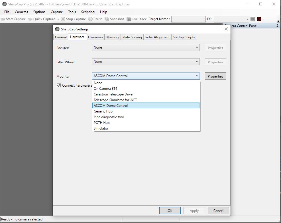

Hallo Peter, @AstroPZ
ich habe mich dazu mit Sharpcap gespielt, aber ehrlich nicht raus gefunden wie es mit Sharpcap gehen soll. Ich vermute, dass man dazu die ASCOM Plattform braucht. Die habe ich mir zum Test, um genau den EAF und meine Montierung mit Sharpcap zu steuern an einem Rechner installiert.
Danach hatte ich 24!!! neue Einträge im Windows Startmenü unter der Ruprik "ASCOM" konnte aber nicht raus finden, was ich einwerfen muss um den höheren Bewusstseins-Zustand zu kommen um mit ASCOM durchzusteigen. Das fängt schon damit an das man eine Dome Einstellung braucht, haben muss, wissen können müsste - ich keinen Plan habe was das überhaupt ist. Mit rumspielen habe ich es ein Mal geschafft irgend ein Fensterchen zu bekommen, mit dem ich irgendwie die Montierung steuern konnte ... als ich das Fenster zu gemacht habe, konnte ich es nicht mehr finden, aber andere Fenster die eigentlich auch was tun sollten .... aber nicht getan haben .... Wie gesagt, vielleicht muss ich in den NL bei DOC-Morrison was bestellen ...
Ich bin eher der Typ USB Stecker in den PC, kurz beim ersten Mal warten und dann loslegen. Nicht so der ich brauche eine übergeordnete Treiber- und Softwareinstanz um meine diversen Sternwarten mit unterschiedlichster Ausstattung zentral zu steuern. Ich steuere lieber direkt die Celestron Montierung aus und über Stellarium und eben den ASI EAF über die frei verfügbare ASI Software, ich glaube man braucht dazu auch gar keine ASI Kamera angeschlossen, das kann ich aber für Dich ausprobieren. Natürlich wäre es schön alles zentral an einer Stelle zu haben, nur mir fehlt manchmal die Zeit für die perfekten Lösungen.
Übrigens wenn ich in der Hardware Einstellung von Sharpcap irgendwas mit Celestron einstelle, legt sich SharpCap mit Fehlermeldung hin... :mad:
Falls jemand einen Plan und Idee zur ASCOM Plattform und / oder Sharpcap mit Celestron Montierung bzw. ASI EAF hat, bin ich auch um jeden Tipp froh.

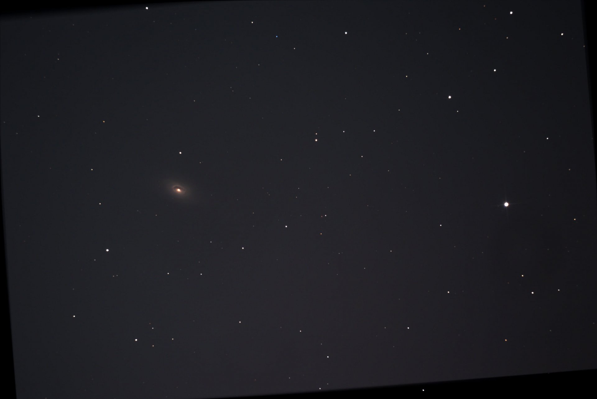

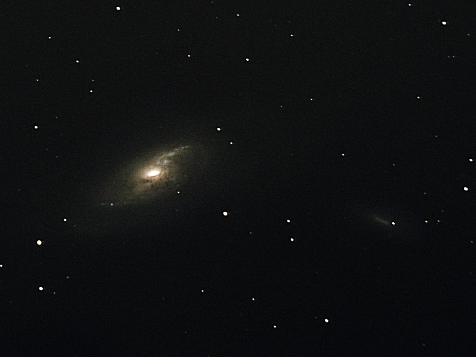

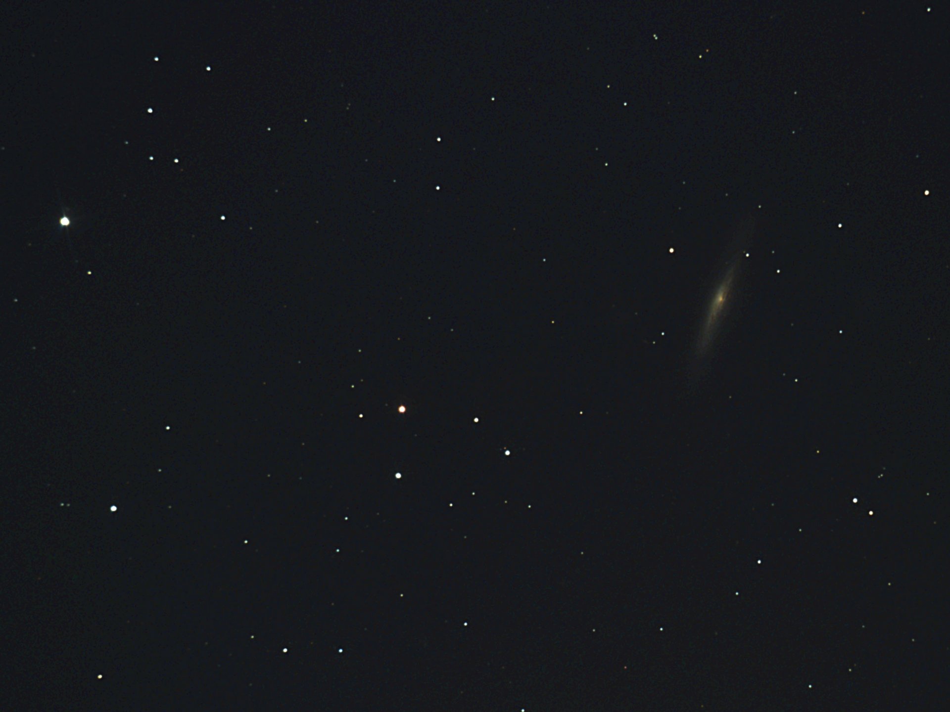

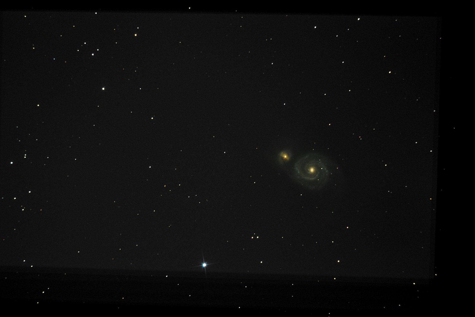

Susanne und ich haben uns noch mit Photoshop gespielt und unsere Ergebnisse vom Freitag versucht, vorzeigbar hinzu bekommen.
UFO-Galaxie
NGC2903
M106
M51
(nach gebessert in der Farbe)
Schönen Sonntag - MünchenBeiNacht

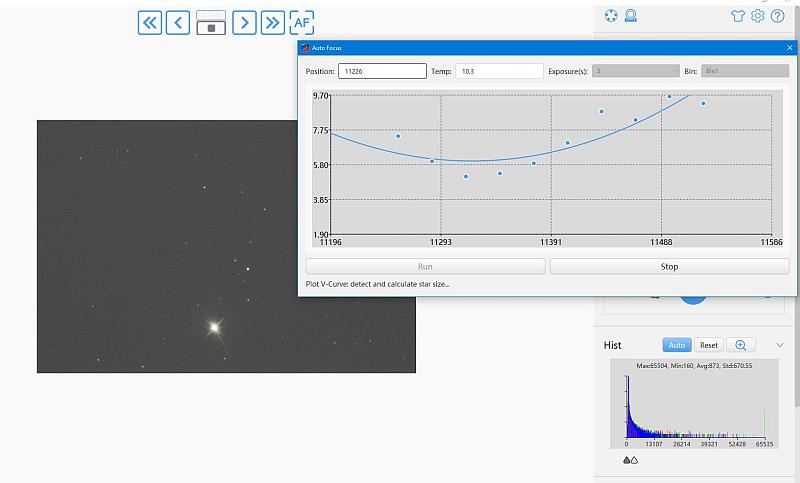

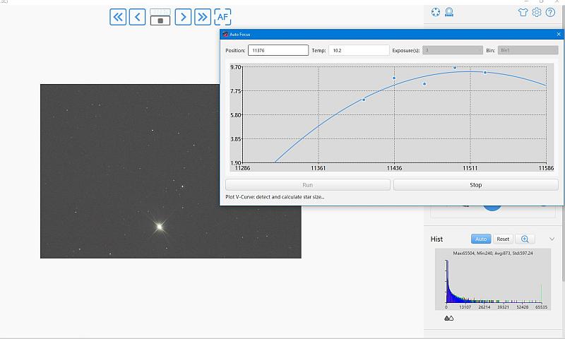

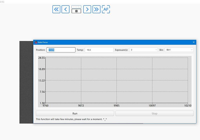

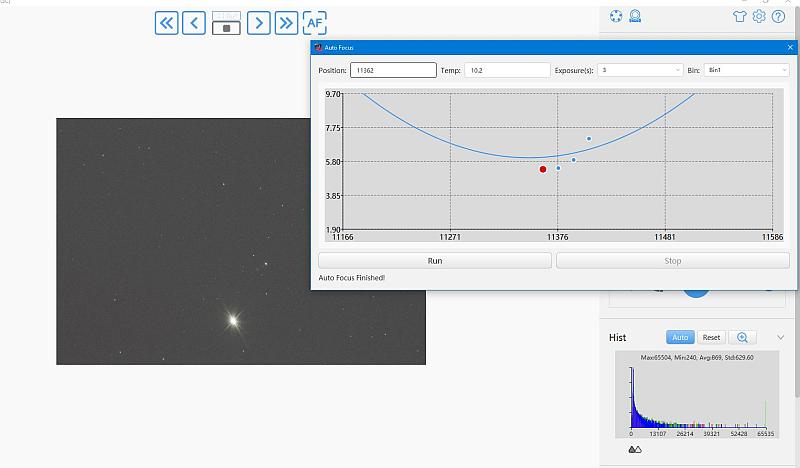

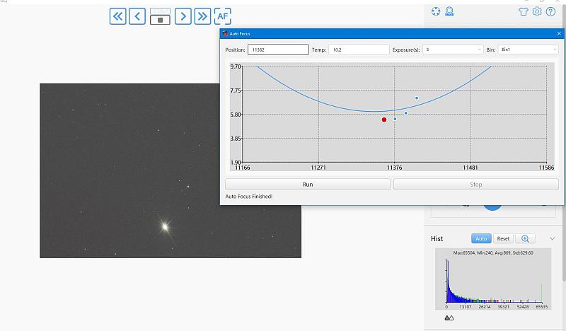

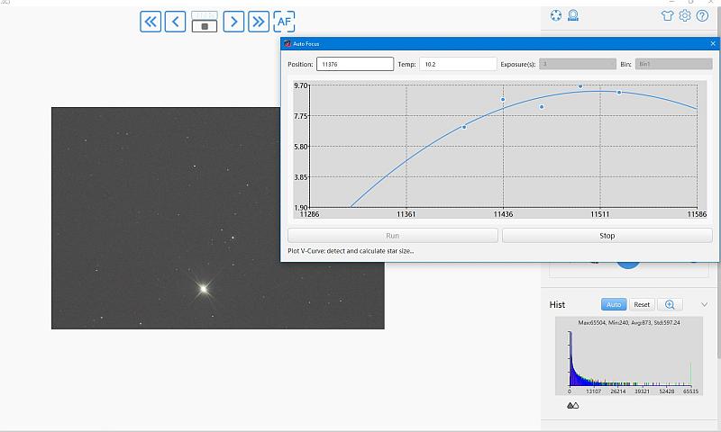

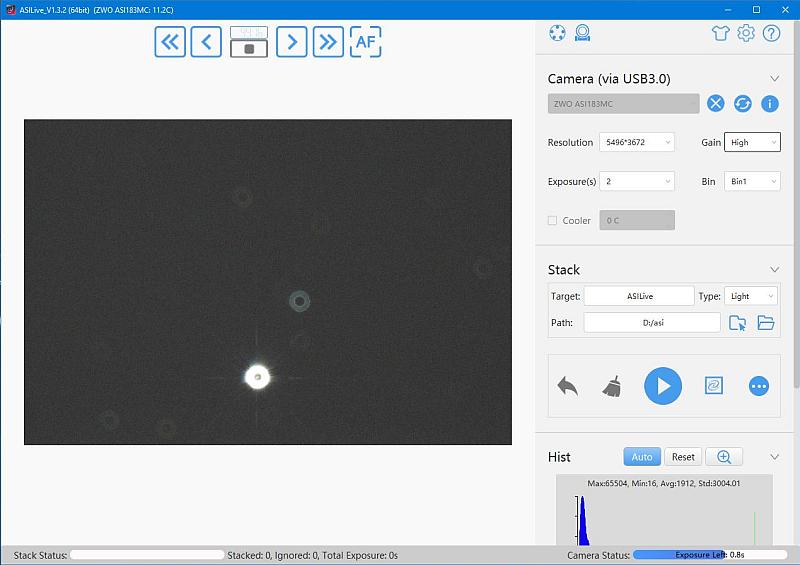

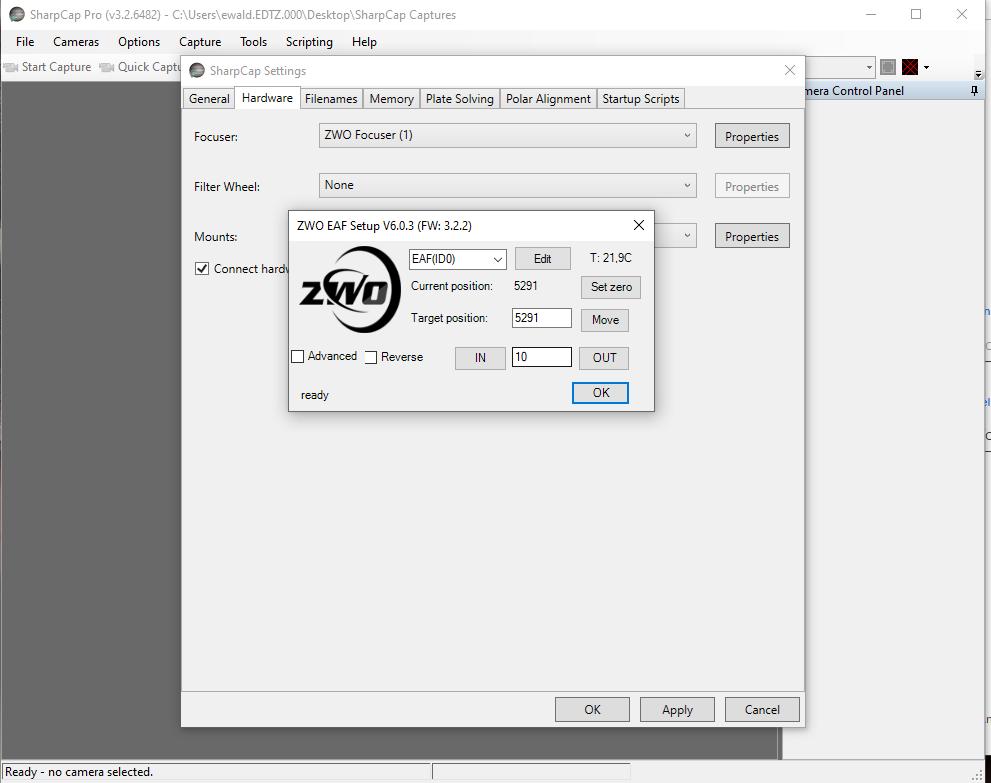

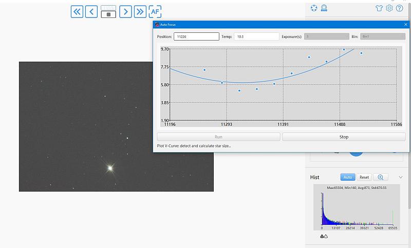

... letzte Nacht habe ich mal ein paar Screenshots wie oben versprochen gemacht, während ich den "Fokus" mit ASI-Live eingestellt habe.
Mir ist aufgefallen, dass die Kamera aber schon auf sinnvolle Werte von der Belichtungszeit und vom Gain her eingestellt werden muss, sonst rechnet die Software Blödsinn und stellt den Fokus entsprechend wenig gut ein. ;)
Scharfe Grüße - MünchenBeiNacht - Ewald

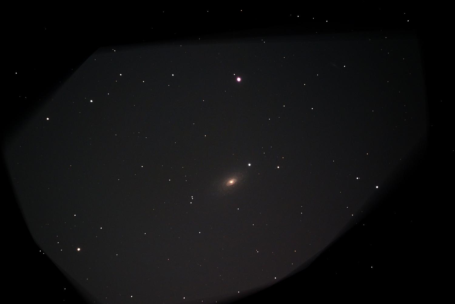

Hallo!
Da es heute Abend sehr klar bei uns sein soll, habe ich den freien Nachmittag genutzt um mich mehr in Sharpcap reinzufuchsen. Mit den gestern abgespeicherten FITs konnte ich dann heute doch noch ein 16 Bit PNG neu-erzeugen und dann mit etwas Photoshop ist das geworden.
M101
- 46 Bilder mit ~14 " = 618" also gute 10 Minuten bei Voller-Pulle-Halbmond ;)

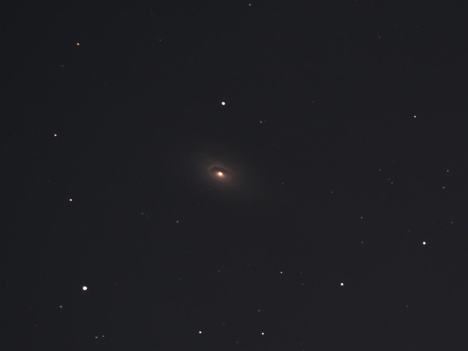

Hallo EAA-Begeisterte,
jetzt hat unsere kleine Skywatcher "Nerina" schon drei Nächte auf den Spiegeln. Hier ein paar Eindrücke die Susanne und ich gesammelt haben.

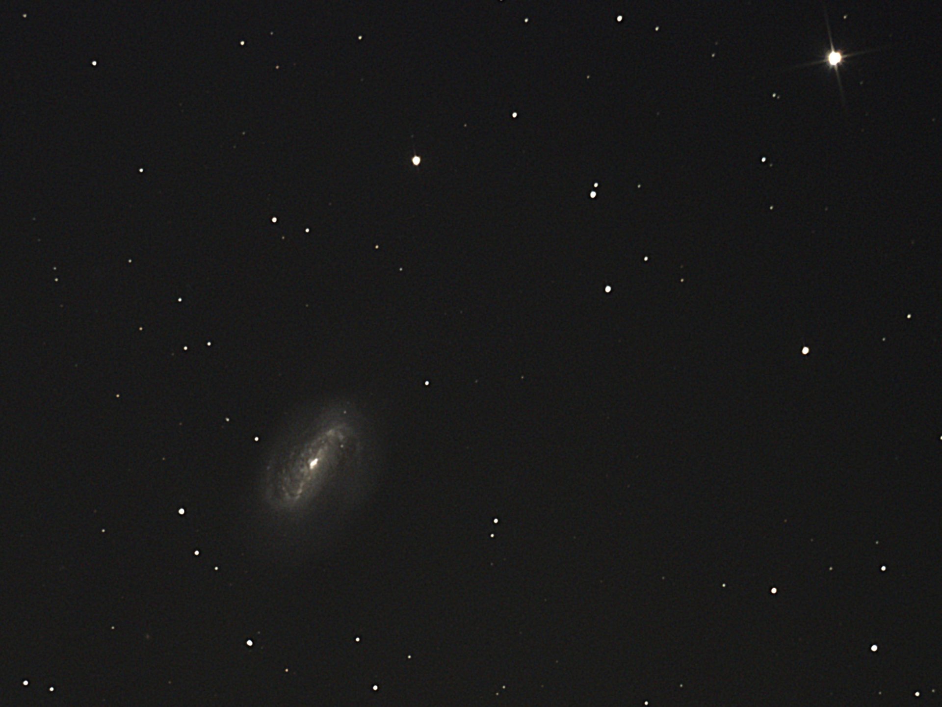

M64 - Schlafende Schönheit Galaxie
Schlafende Schönheit Galaxie "wie poetisch ... " - Blaues Auge Galaxie -Ausschnitt - 720" - 90 Aufnahmen mit 8 Sekunden - Ausschnitt von oben:

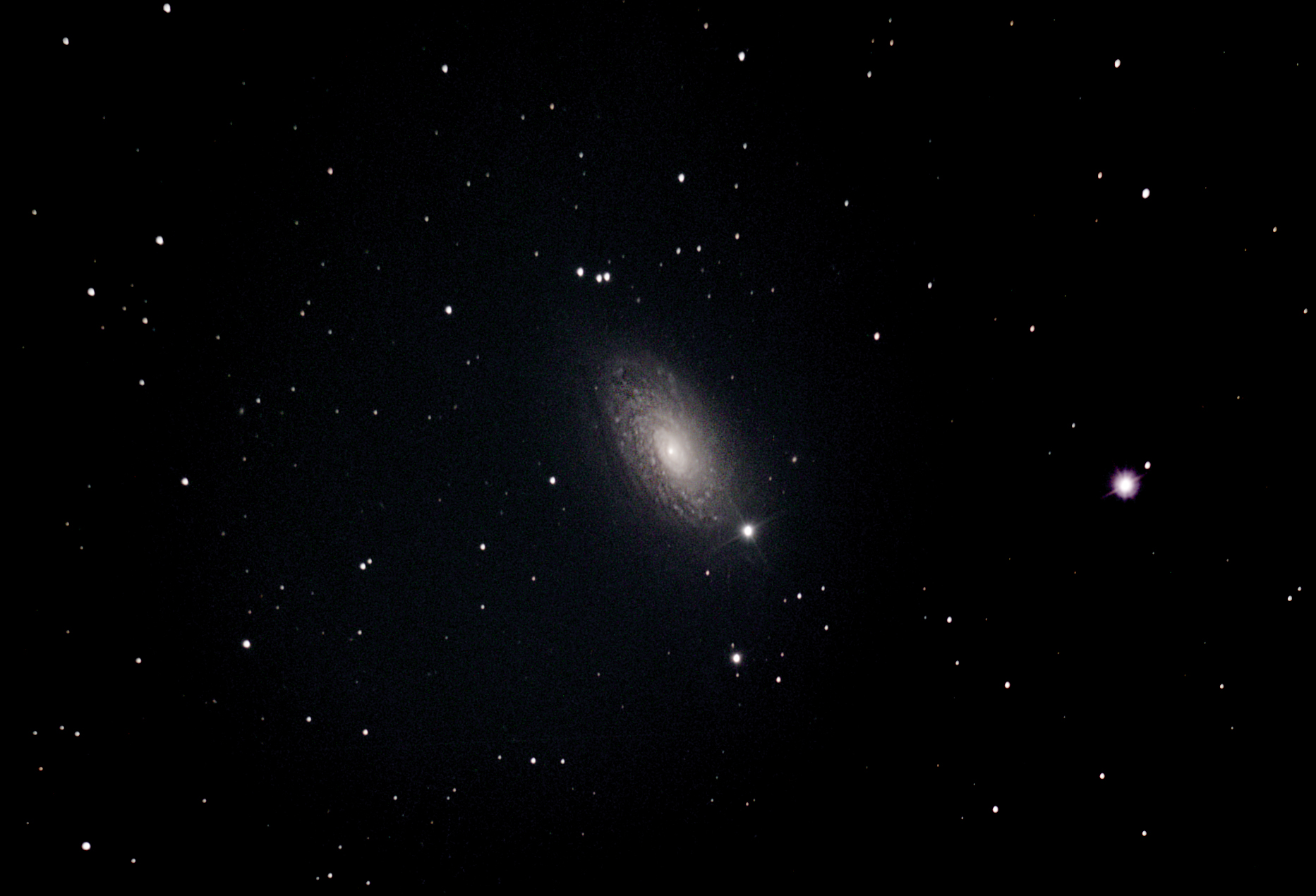

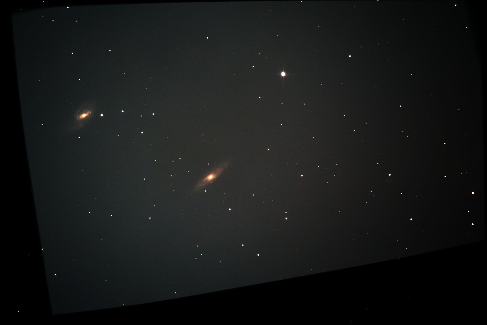

M63 Sonnenblumen-Galaxie
Sonnenblumen-Galaxie - 802" - 401 Aufnahmen mit 2 Sekunden - Ausschnitt von oben:
M59 & NGC4638
M59 & NGC4638 - 184" - 23 Aufnahmen mit 8 Sekunden - Ausschnitt von oben -

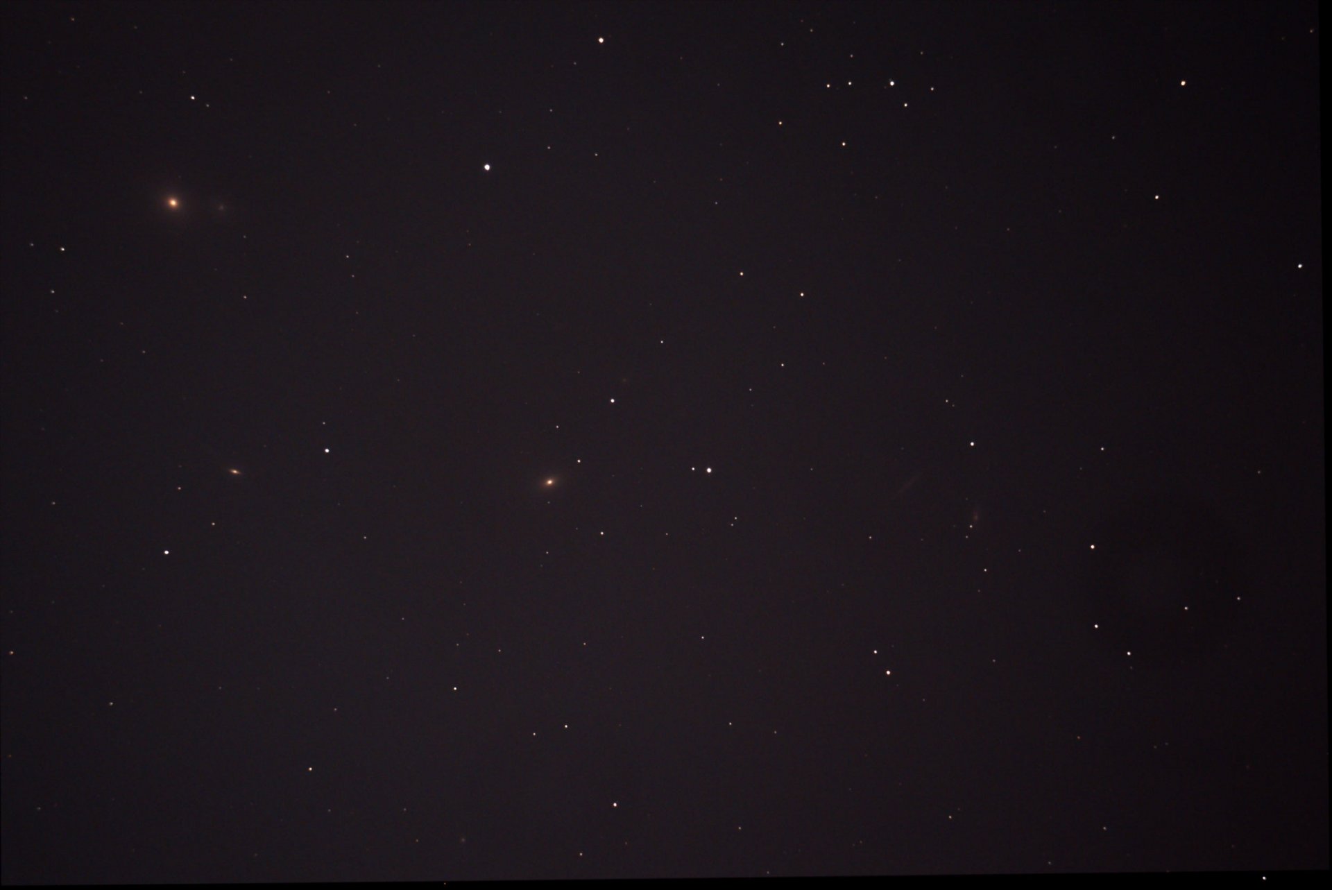

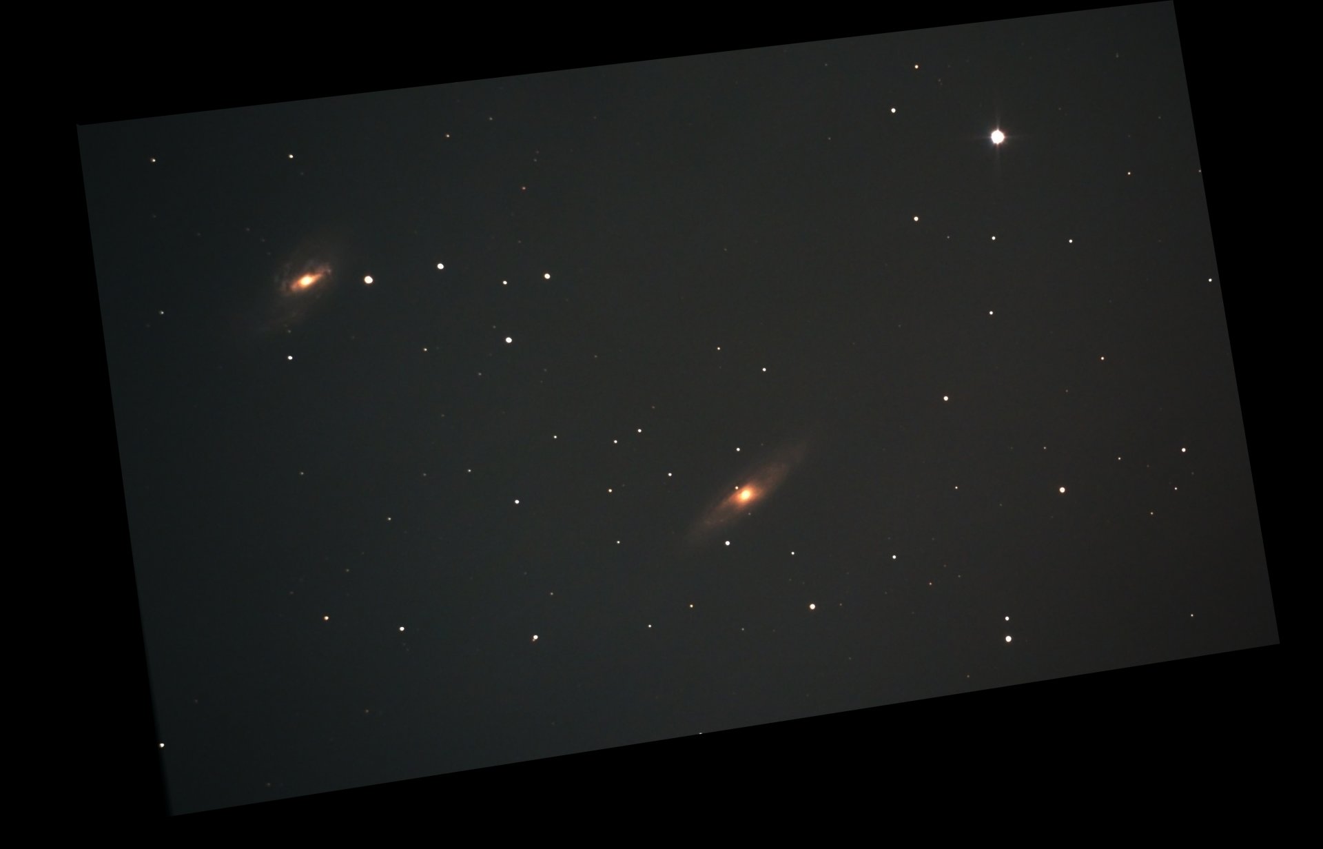

M65 & M66
"Zwei" Galaxien aus dem Leo Triplett ohne Hamburger - 1.132" - 283 Aufnahmen, je 4 Sekunden - Ausschnitt von oben

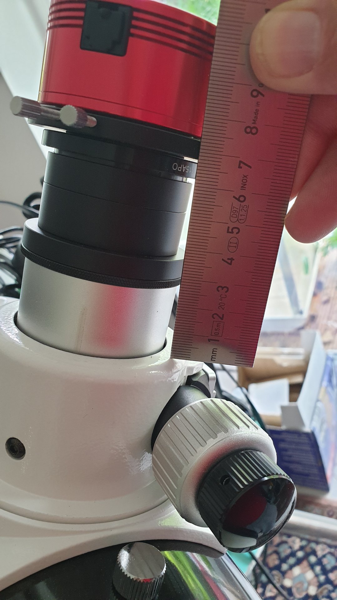

Was sich als sehr praktikabel und gut herausgestellt hat, ist der "Rotator" von Teleskop-Service und am OAZ statt der 2" Klemme mit zwei Schrauben der Lacerta Adapter für Skywatcher um dann die Kamera (ohne Barlow) daran direkt anzuschrauben.

Hi Ewald,
schöne Aufnahme, zeigt sehr gut diese gekräuselte Sonnenblumen Struktur.
Aber würde mich interessieren, wie sind die Aufnahme Daten? Darks, Flats benutzt?
Peter

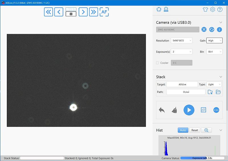

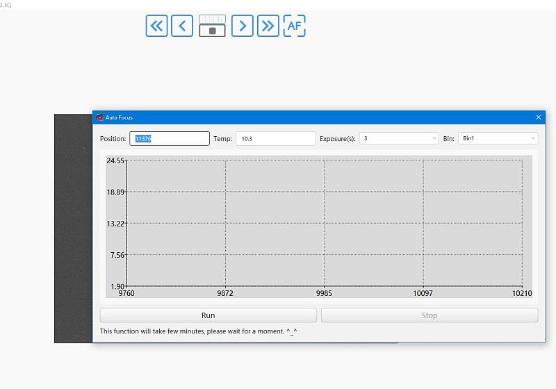

Hallo Peter, @AstroPZ , alle die der ASI EAF interessiert,
Den Anhang 192124 betrachten
Den Anhang 192125 betrachten
Den Anhang 192126 betrachten
Den Anhang 192127 betrachten
Den Anhang 192128 betrachten
Ab einem bestimmten HFR Wert, können die Programme nichts mehr mit den Sternen anfangen. Bei mir ist das so bei 10". D.h. für den Einstieg muss man manuell schon einigermaßen vor fokusieren, damit der Algorithmus greifen kann.
Hast du den Backlash ausgemessen? Die oberen Kurven sehen so aus, als ob der Backlash nicht voll kompensiert wird. Dann fällt mir noch auf, dass der Berg im Histogramm links an der Achse anliegt. D.h. ein Teil des Hintergrunds wird abgeschnitten. Dadurch werden bei so kurzen Aufnahmen die Sterne am Rand nicht sauber abgebildet. Ich würde den Offset noch entsprechend erhöhen, sodass sich der Berg vom Rand löst. Dann kommt der Algorithmus besser damit zurecht.
Die erzielten FWHM bzw. HFR Werte finde ich bei dem Setting selbst ohne Korrektor extrem hoch. Mit dem Teleskop und der ASI183 würde ich Werte im Fokus von 2-3 erwarten, mit der ASI294 selbst mit Barlow auch maximal in dem Bereich. Ich komme z.B. mit der ASI178, die ähnliche Pixel hat wie die 183, in einer guten Nacht bei 800mm Brennweite auf HFR Werte von 2,3-2,5. Das ist allerdings mit Flattener. Ohne ist es vielleicht 0,5 mehr.
Ich habe da auch einige Monate rumgedoktort. Wenn an Ende aber alles sauber eingestellt ist, dann sollte die Kurve von Anfang bis Ende eine mehr oder weniger perfekte Parabel liefern. Ich habe auch den ASI EAF. Bei dem muss man ab und an mal den Backlash überprüfen. Bei mir ist das um einiges gewachsen mit der Zeit. Gerade wenn das Teil mal bis zum Anschlag gefahren ist, lohnt es sich nachzumessen.
Ich habe mit Live-Stackern schon ein paar Jahre nicht mehr gearbeitet. ASI Live gabs da noch nicht. Kann man da Gain/Offset richtig einstellen? Haben die Teile eigentlich mittlerweile eine zuverlässige Outlier-Rejection? Wenn mehr und mehr Satelliten hochgeschossen werden, wird das immer wichtiger die nächsten Jahre.

Hallo Peter,
hier die Fakten aus meine CN Gallery Seite.
Telescope: Skywatcher 130 PDS, 650 mm, 5", f/5
Mount: Celestron Nexstar SE
Camera: ZWO ASI 294MC
Total time: 4848 s | Frames: 606 | 8s | Gain: 250
Cutout: 1865 x 1270pixel
Darks: Sharpcap 3.2 PRO
Optic: no Barlow, no Coma Corrector
Date: 2021-06-26 | Time: 02:46 | UTC 2+ |A Outdoor: 19,0 °C
Mit den Flats spiele ich mich gerade, aber ehrlich ich konnte noch keinen wirklichen Effekt damit ausmachen. Zur Zeit ist aber auch die mögliche Anzahl an Beobachtungsnächten so gering.
nein habe ich nicht. Die Montierung habe ich gebraucht übernommen und sie macht etwas seltsame Geräusche. Deshalb habe ich sie auch schon zum Service bei Chris angemeldet. Aber ehrlich ich habe noch keine Ahnung wie ich mit ASI Software oder Sharpcap den Backlash messen und dann einstellen bzw. beeinflussen könnte. Ich wäre Dir sehr dankbar, wenn Du versuchst mich damit auf's Pferd zu hieven . ;)
Ich stehe mit ASI Software, obwohl sie ganz einfach gehalten ist auf Kriegsfuß. Soweit ich es bis jetzt kapiert habe gibt es bei GAIN: LOW - MEDIUM - HIGH und bei den Belichtungszeit feste Größen ... 1 -2 -5 -10 ... ASI Live verwende ich nur für den Fokus. Ansonsten ist mein Arbeitspferd Sharpcap. Bis vor kurzem habe ich mich bei Asi Live abgefrimmelt um im Histogramm mit den beiden Pfeilchen unten die kurve einzustellen, was oft schwierig bis unmöglich schlicht weg in der Bedienung ist, bis ich mehr durch Zufall heraus gefunden habe, dass durch einen Klick auf die Lupe über dem Histogramm, dann im Histogramm Fenster der Bereich zwischen Schwarz- und Weißpunkt vergrößert angezeigt wird ... und schon gibt der Knopf RESET dann auch einen Sinn.
Zu meiner Ehrenrettung sei noch angefügt, dass das ASI Manual / Hilfe fast nur leere Erklärung in der Art bietet: "Wenn Sie auf Drucken drücken wird gedruckt!"

Den Backlash der Montierung kann man einfach mit PHD2 messen. Mit der Handsteuerung und einer Stoppuhr geht das aber auch, nur nicht so genau.
Ich meinte aber den Backlash des ZWO EAF, nicht der Montierung. Das ist auch super simpel. Ich setze mich neben den Auszug und stelle verstelle in ASIcap die Position des EAF bis sich der Auszug bewegt. Dann klebe ich mir genau an der Kante eine Markierung. Dann fange ich in die andere Richtung an zu bewegen, zuerst in 10er Schritten, bis sich der Auszug bewegt. Das sieht man dann sehr genau an der Markierung. Wenn ich das habe, mache ich dasselbe nochmal bis kurz vorher und denn Rest in 1er oder 2er Schritten. Davon mache ich in beide Richtungen ein paar Serien und nehme den Mittelwert, den ich als Backlash direkt im Treiber eintrage. Die Mikrountersetzung des Auszugs kann man auch verwenden. Die hat aber etwas Spiel, das muss man berücksichtigen. Das muss aber auch nicht extrem genau sein. Auf 5 Steps genau sollte ausreichen. Der Auszug wechselt ja normalerweile nur einmal die Richtung, maximal zweimal. 10 Steps machen da vielleich 0,1" im Resultat aus bei f/6. Bei f/4 oder kleiner muss man mehr aufpassen.
Ich verwende NINA für den Autofokus.
