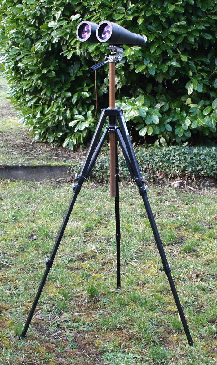

Moin Frank,
hier meine low-budget-Lösung, ein TS 20x80 auf meinem "Recycling-Stativ" aus alten Stativ-Gebrauchtteilen und solidem Kupferrohr:
Ist immer dabei und macht einfach nur Spaß... ;-)
salü+cs, volker.
