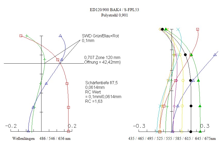

Das liegt an der notwendigen Optimierung auf die 0,707 Zone hin und die liegt bei 120mm bei 120/2 *0,707 = 42,42mm und bei 100mm folglich bei 35,35mm Einfallshöhe.
In einem anderen Forum wurde mal ein 120mm ED getestet, der abgeblendet auf 110mm Öffnung Spitzenwerte bekam. Im blauen Forum wird man den Artikel finden.
Ja den Artikel kenn ich und da gab es ja schon reichliche Diskussionen darüber.
Dieser Test ist der Bewies wie untauglich das dort verwendete Testverfahren ist.
Der Tester begründet Sein sagenhaftes Ergebnis im 1. Test mit der Abblendung auf 110mm.
Was aber sind die Fakten.
Das Sekundäre Spektrum der Glaspaarung bleibt beim abblenden das selbe denn es bleiben die selben Gläser in der Optik.
Die Brennweite verändert sich auch nicht.
Eine Fachgerechte Ermittlung so wie in der Literatur beschrieben der sich daraus ergebenden gemeinsamen Schnittweite von Rot und Blau zu Grün über das sekundäre Spektrum der Glaspaarung wird daher in beiden Fällen zur gleichen SWD kommen.
Die Fachgerechte Ermittlung des RC Wertes geschieht nicht durch ausmessen irgendwelcher Schnittweiten sondern durch das bestimmen der definitionsgemäß gemeinsamen SWD von Rot und Blau auf Basis der Brechzahlen der Glaspaarung.
Jede Glaspaarung hat ein Sekundäres Spektrum was in Teilen der Brennweite angegeben wird.
Realistische Werte für so einen ED sind die rund 1/8600 der Brennweite wie sie zb die Glaspaarung BAK4/S-FPL53 hat.
Daraus lässt sich simpel die SWD für 900mm Brennweite zu 900/8600 = 0,1mm bestimmen.
Für den RC Wert wird diese SWD jetzt in Relation zur Schärfentiefe gesetzt.
Die Schärfentiefe des f/7,5 beträgt 2*0,000546* (7,5^2) = 0,0614mm
Der Fachgerecht ermittelte RC Wert eines ED 120/ 900 mit der Glaspaarung BAK4/S-FPL53 beträgt daher
SWD 0,1mm/ Schärfentiefe 0,0614mm
RC = 1,63
Blende ich jetzt auf 110mm ab ändert sich an der SWD nichts da die Gläser und die Brennweite sich auch nicht ändern.
Auch hier beträgt diese also 0,1mm
Was sich ändert ist die Schärfentiefe da sich das Öffnungsverhältnis auf f/8,18 geändert hat.
Die Schärfentiefe beträgt jetzt 0,073mm
Damit ergibt sich ein RC Wert von 0,1mm / 0,073mm
RC = 1,36
Wunder darfst Du von einer solch kleinen Abblendung also keine erwarten und es wird auch kein Voll APO draus.
Nun hat der Werte Herr aber bei der Ermittlung des unglaublichen RC Wertes für diesen ED120 gar nicht die Schärfentiefe für 110/900 sondern die für 120/900 also 0,0614mm zugrundegelegt.
Kannst Du in der Auswertung nachlesen und auch gerne nachrechnen.
Die Abblendung ist also gar nicht in Seiner RC Wert Rechnung berücksichtigt denn dann wäre er sogar auf einen noch kleineren RC Wert gekommen.
Im Anhang mal ein ED 120 mit oben genannter Glaspaarung und Angaben zu RC Wert und Polystrehl
