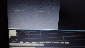

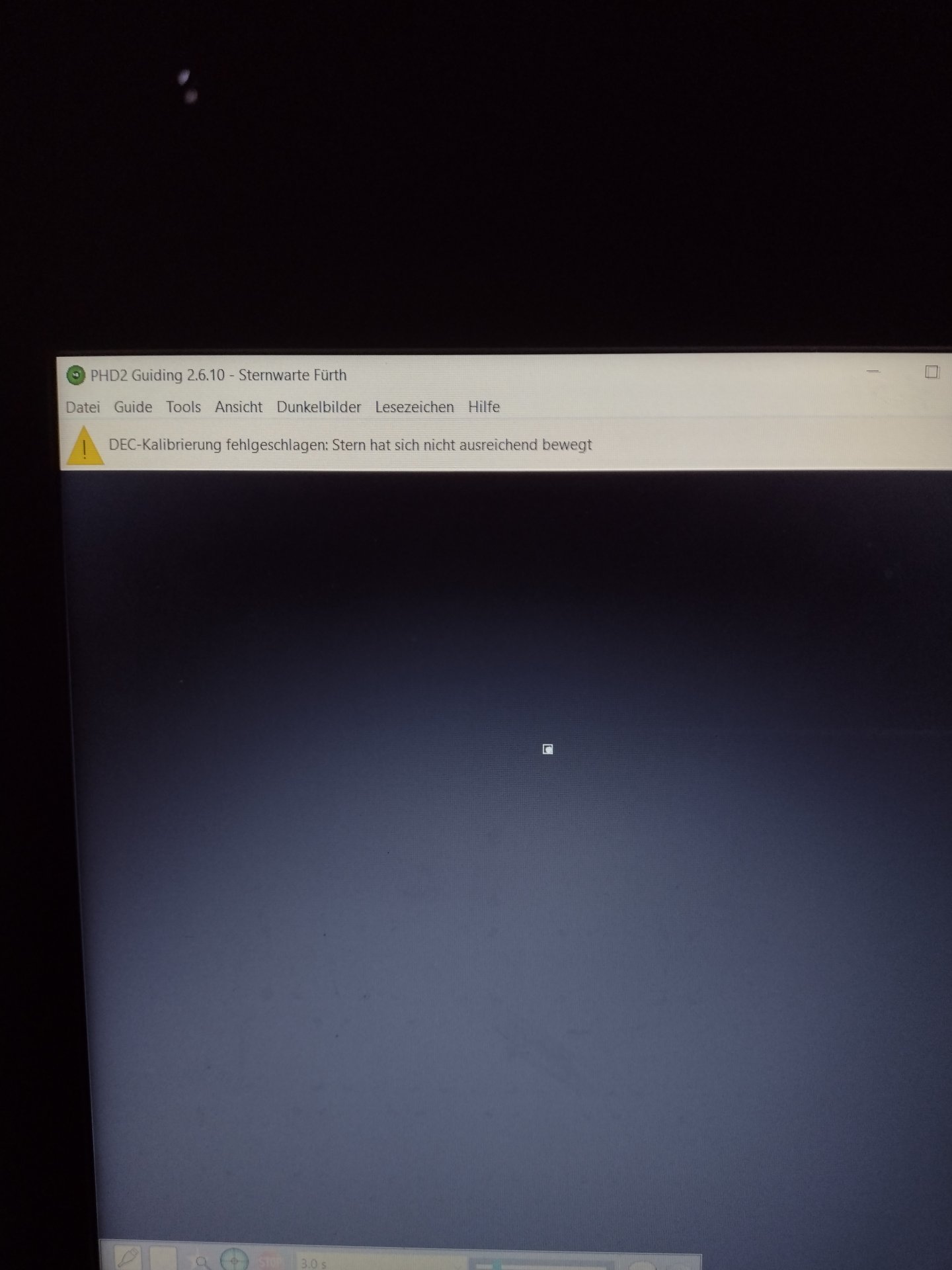

Hey Freunde, ich hab gerade ein Problem beim guiden, Fehlermeldung: stern hätte sich nicht außreichend bewegt. Weiß jemand wo mein Fehler liegt. Wie man ihn löst.
Nordung stimmt halbwegs, hab nach 1,5min noch runde Sterne. Hab auch ne Dunkelbibliothek erstellt, hab da zu davor aber kein Unterschied gesehen. Um auszuschließen das ich hotpixel guide, hab ich shedar in casopaya angefahren. Mit einer Aufnahme Software getestet ob er in der Mitte ist. Und dan versucht zu guiden.
Gleicher fehler.
Montierung EQ6R Pro
Guidescope: 80/328
Guiding cam: touptek g3m 178c
Ich guide ohne st4 über pulse guiding
Der Himmel ist in Ordnung Klar und gestern nachht, konnte ich ohne dunkeladaption in Ansätzen die Milchstraße sehen
Clear skies Felix
Moin Felix,
eine Erhöhung des Werts Kalibrierungsschritte könnte dir weiterhelfen ?
Gruß Mathias
Kannst du das genauer ausführen bin Anfänger in dem Gebiet.
Hab sicherheitshalber, ne neue Dunkelbibliothek erstellt, mit kreativem Ansatz nicht Abends am Teleskop
Ok verstehe was du meinst, werde das heute Nacht ausprobieren, bin aber ehrlich zweifle das die schritte zu erhöhen wirklich was verbessert.
Hattest du die Fehlermeldung oder vielleicht auch wer anderes hier.
Der Fehler sagt, dass sich der Stern in Deklination nicht oder zu wenig bewegt hat. Deswegen kann die Erhöhung der Kalibrierungsschritte etwas bringen, weil, dann jeweils ein längerer "Impuls" an die Dek-Achse geschickt wird.
Vorher aber überprüfen, ob Du die Dek-Achse auch festgemacht hast...
Eine Frage: die Fahrt zum Stern funktioniert, d.h. beide Achsen bewegen sich normal?
ok, dann ist auch die Dek Achse nicht lose ;-) Ich denke mit der Erhöhung der Kalibrierungsschritte solltest Du dann weiterkommen.

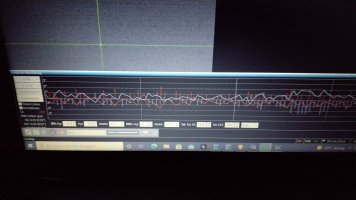

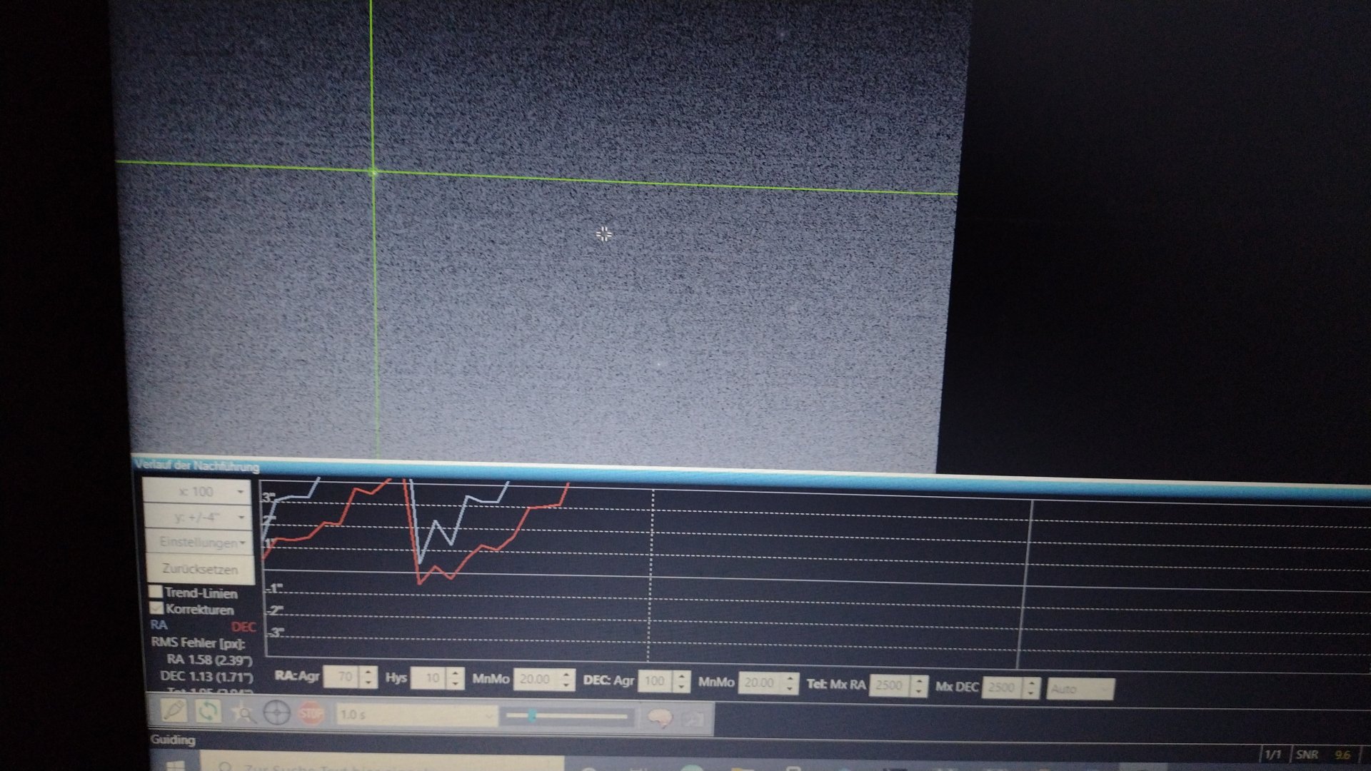

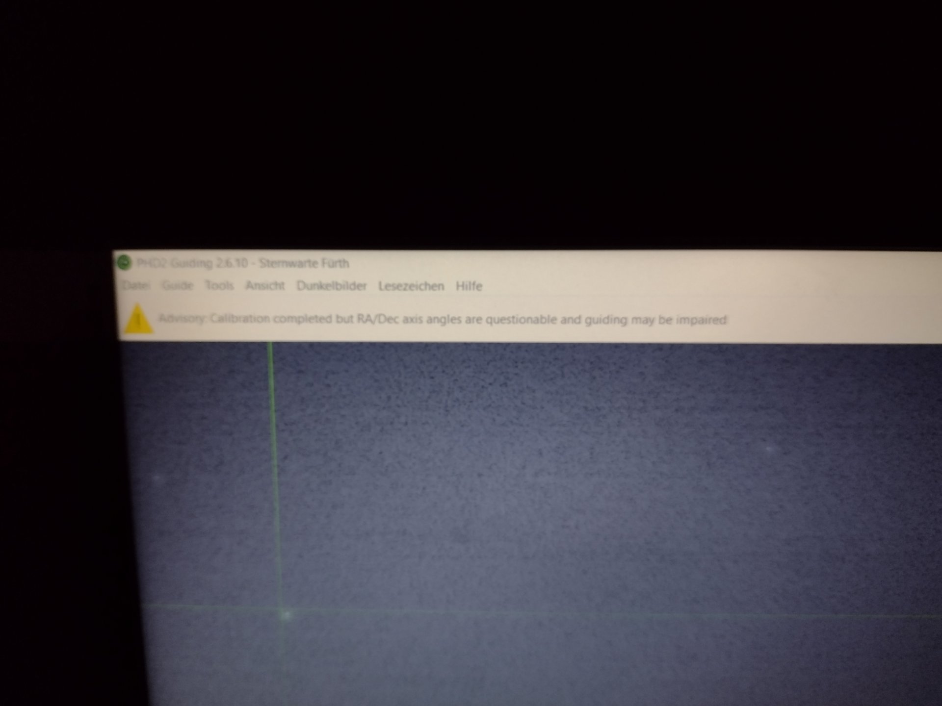

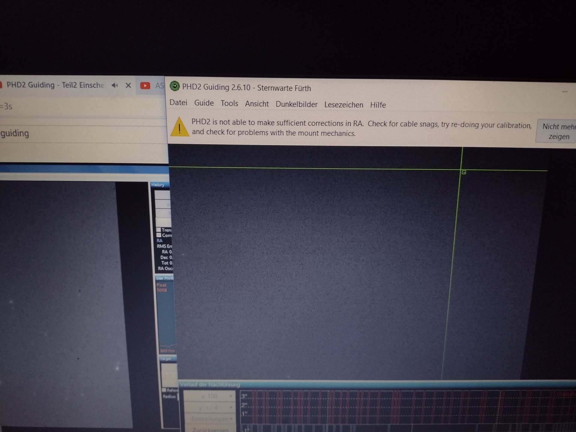

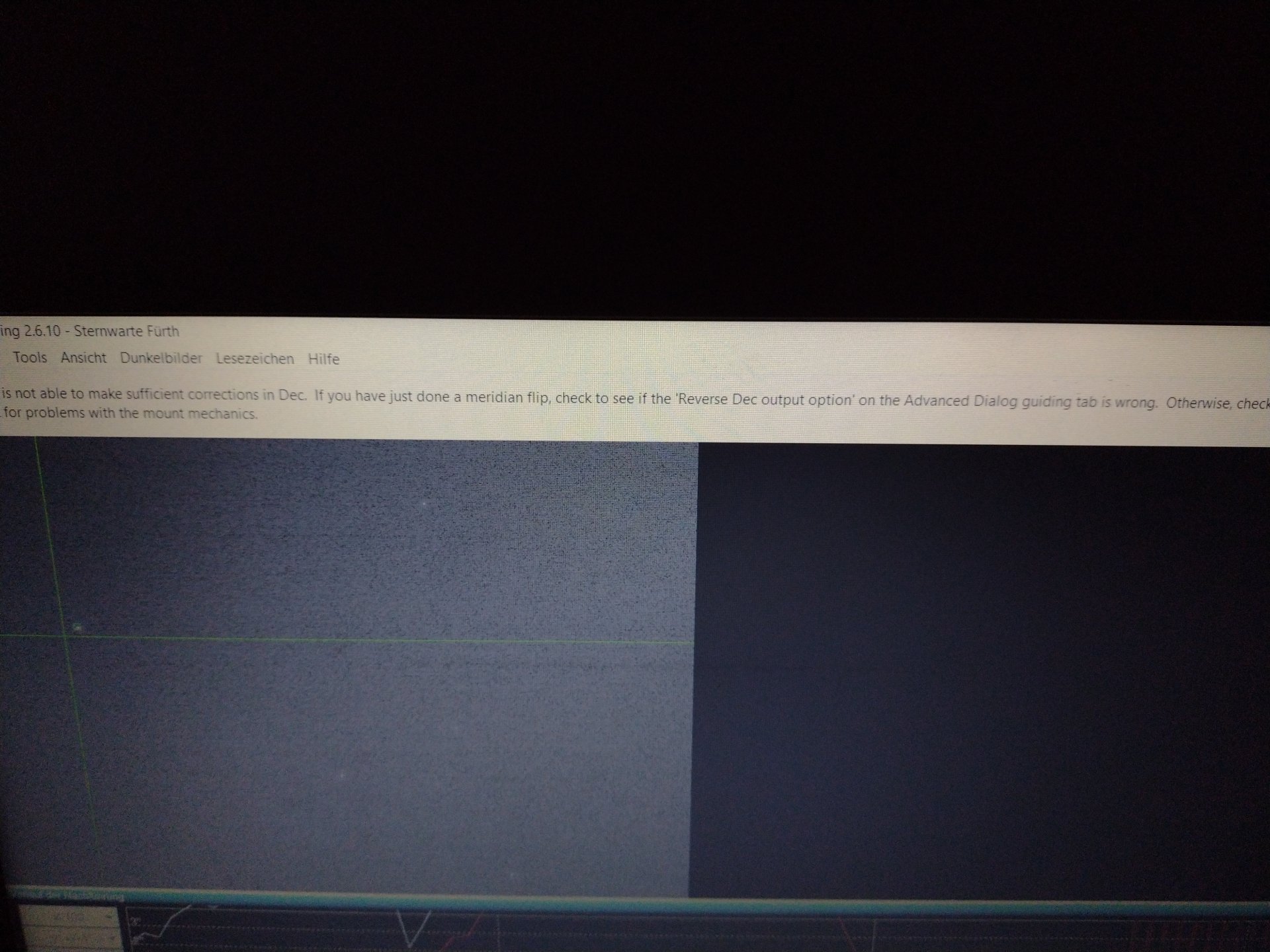

Hat wohl geklappt, hab die Schritte von 12 auf 15 erhöht. Gut ist das guiding aber nicht. Ich mein das sollte unter oder mindestens bei 1 sein
Hab auf 20 calibrationen erhöht und näher am Horizont calibriert, hat nichts gebracht bekomme diese 3
Fehlermeldungen
Hab die Belichtungszeit auf 1sek gestellt, das hat was gebracht leider nicht viel.

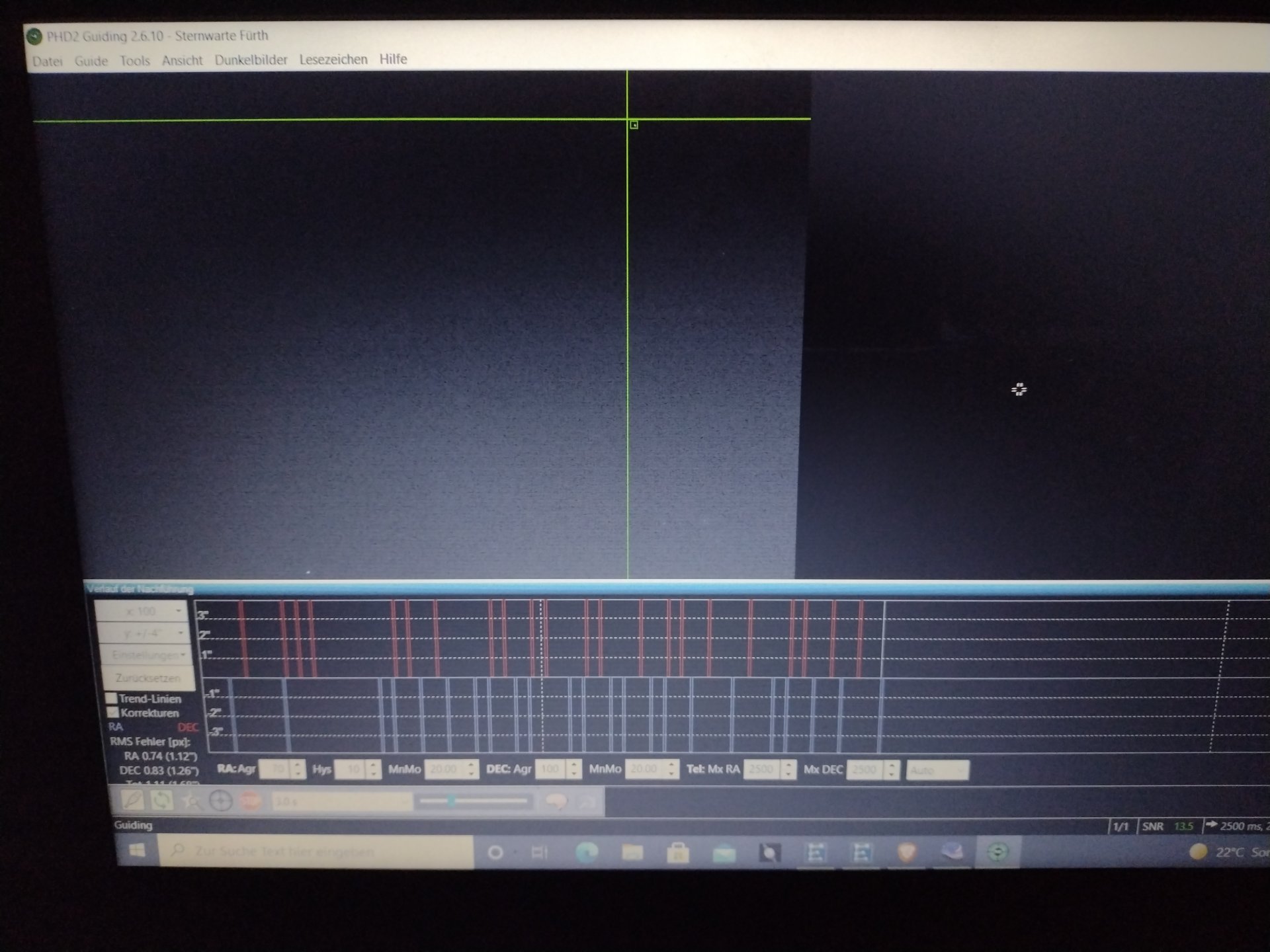

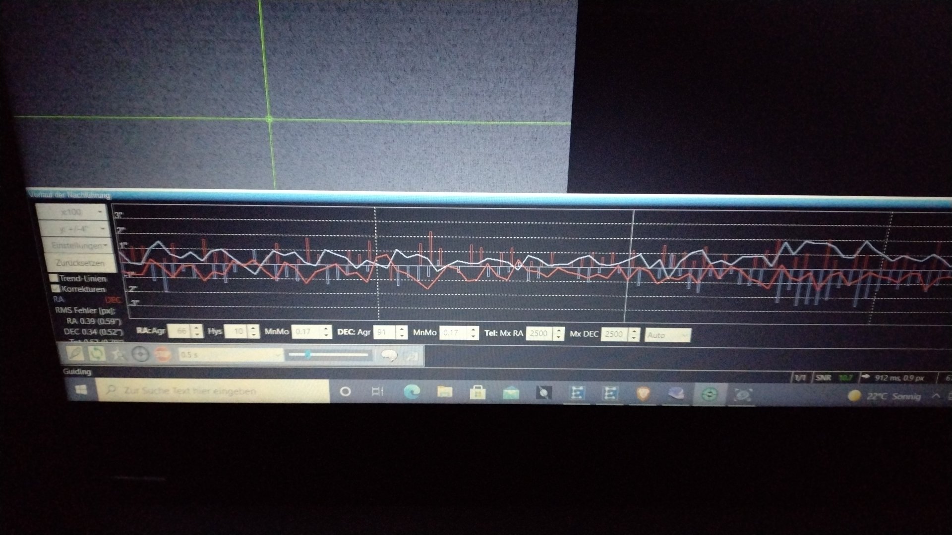

Nach Gefühlt 10 kalibrierungen und vor allem nach dem ich die Einstellungen von nem Freund übernommen habe. Hab ich endlich nen brauchbares guiding. Ich denke, da geht aber immer noch mehr um auf unter 0,5 zu kommen und die Ausreißer loszuwerden.
Hab ziemlich spät übrigens bemerkt das die Bathinov die ganze Zeit auf meinem guidescope war, nimmt natürlich Öffnung/weniger Sterne zum guiden^^.
Clear skies Felix
