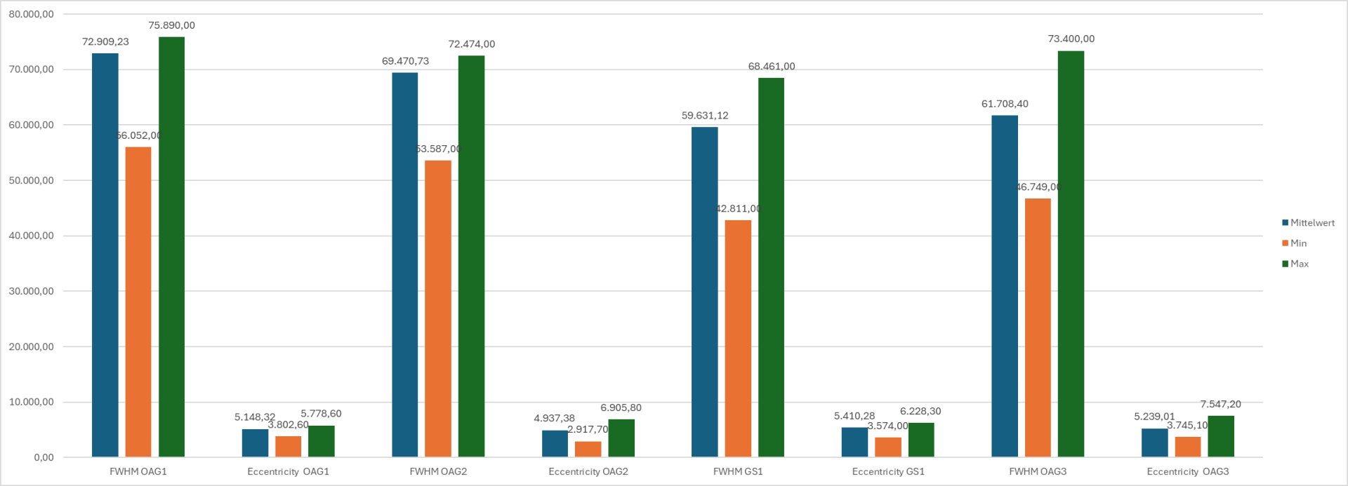

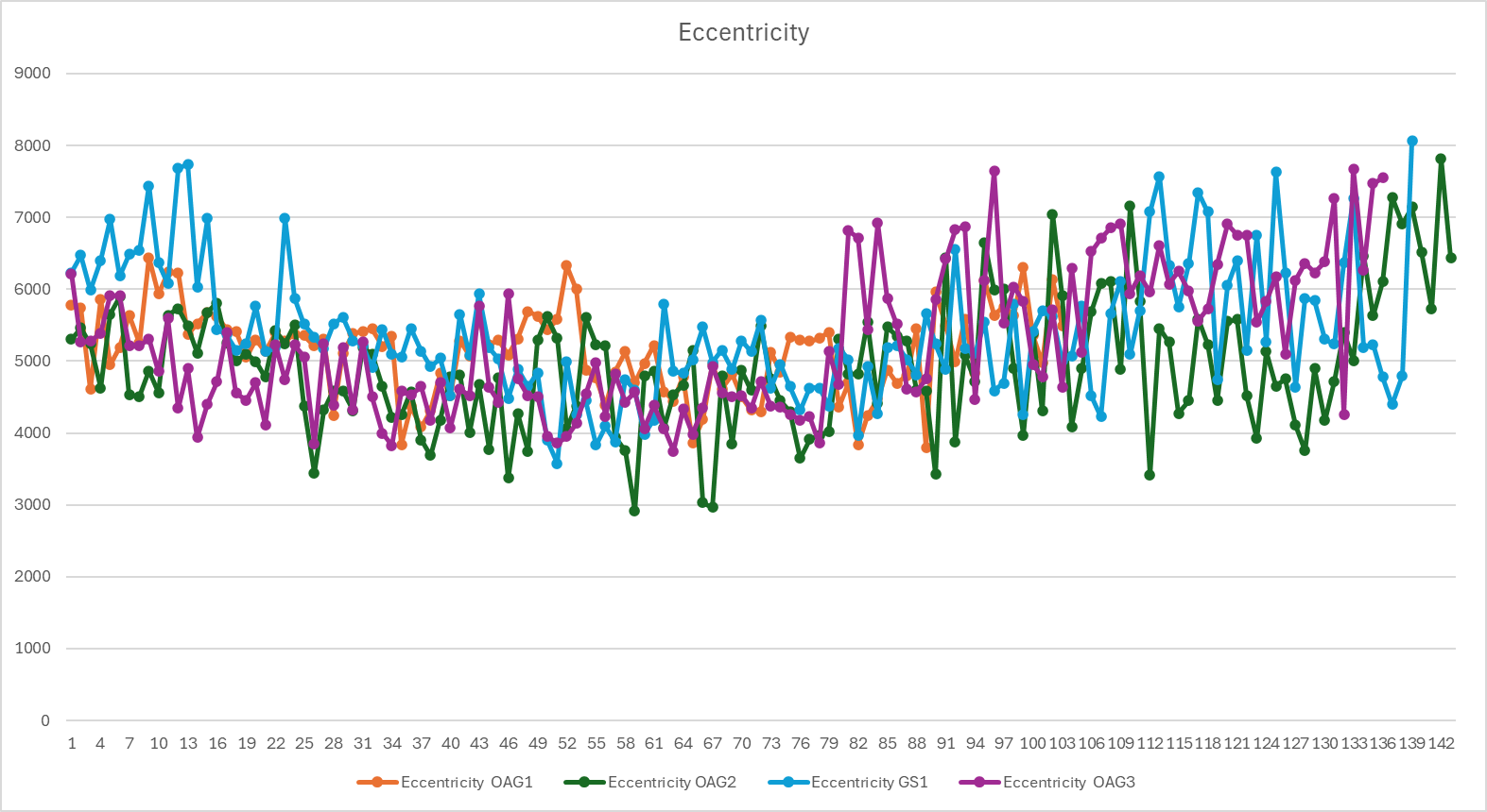

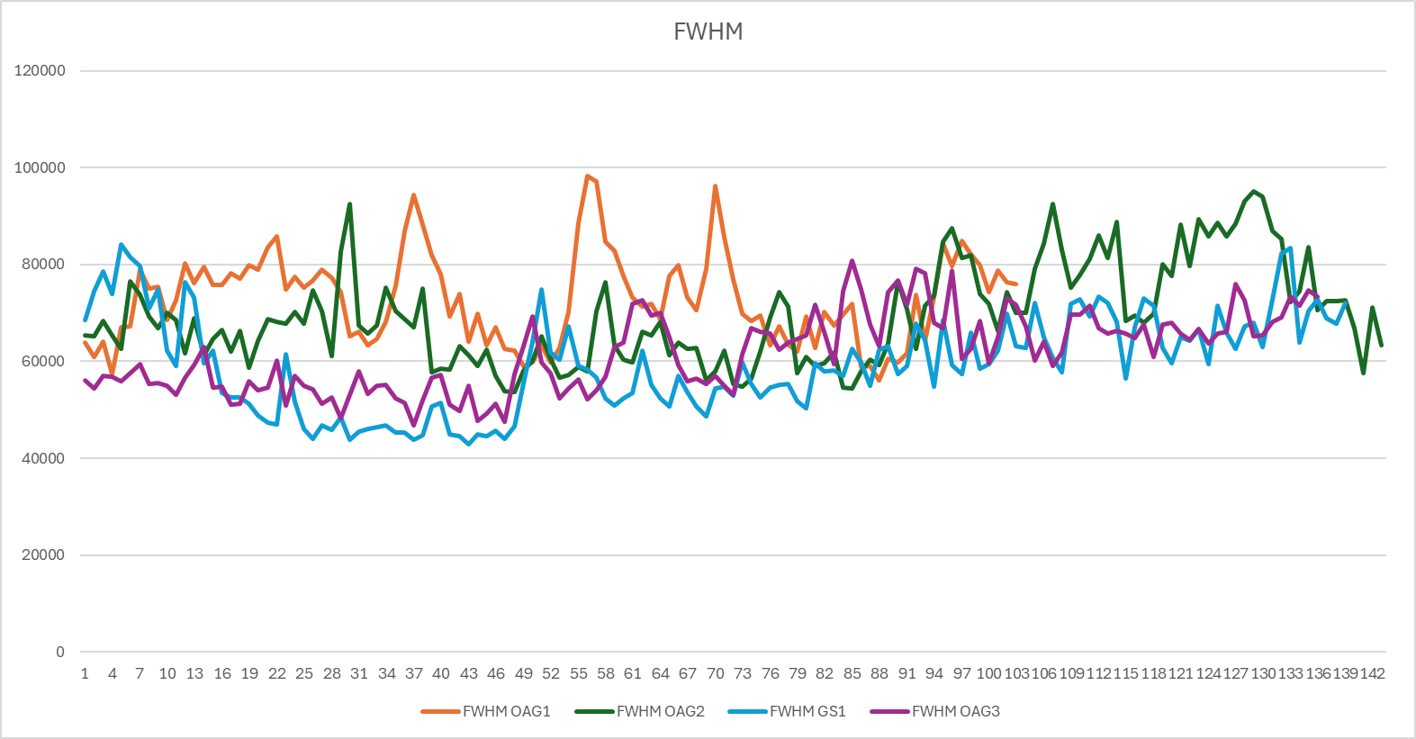

Hallo liebe Astrofreunde,
auf Anregung von Steffen und Thomas habe ich jetzt auch Werte wie FWHM und eccentricity ausgewertet und verglichen. Ich habe dies mit dem subframe selector von Pixinsight gemacht und mit Excel nachbearbeitet. Bitte seht euch die Ergebnisse selber an, ich möchte sie nicht gleich kommentieren. Ich erkläre nur kurz die verwendeten Abkürzungen.
Leider kann ich hier im Forum keine Dateien anhängen. Wer möchte kann mich gerne per PN kontaktieren, ich sende dann per E-Mail die Excel Tabelle mit allen Werten und Grafiken zu.
Viele Grüße und CS
Daniel
FWHM OAG1 = FWHM Werte Nacht 1 mit OAG
Eccentricity OAG1 = Eccentricity Werte Nacht 1 mit OAG
FWHM OAG2 = FWHM Werte Nacht 2 mit OAG
Eccentricity OAG2 = Eccentricity Werte Nacht 2 mit OAG
FWHM GS1 = FWHM Werte Nacht 3 mit Guide Scope
Eccentricity GS1 = Eccentricity Werte Nacht 3 mit Guide Scope
FWHM OAG4 = FWHM Werte Nacht 4 mit OAG
Eccentricity OAG3 = Eccentricity Werte Nacht 4 mit OAG

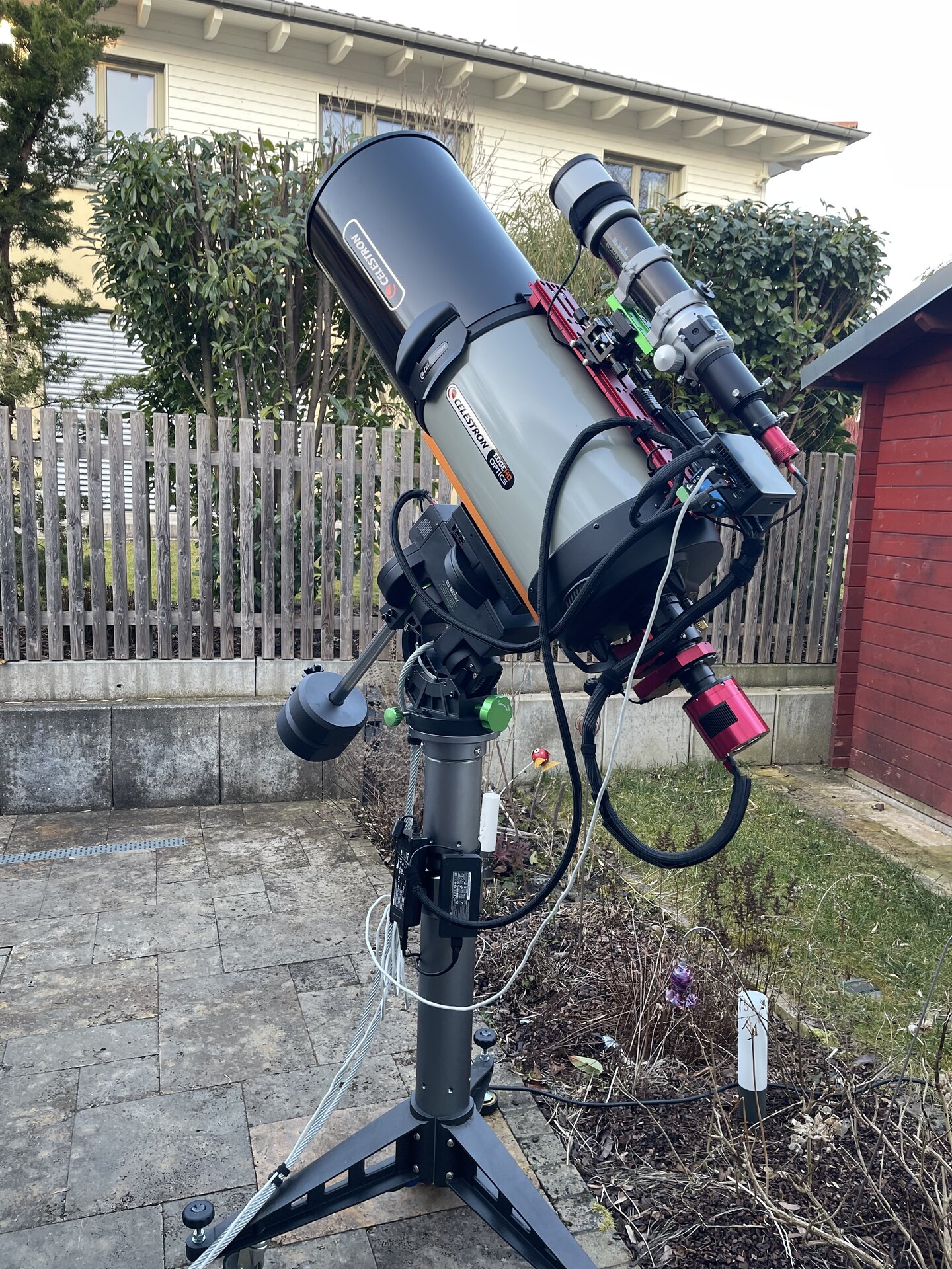

Darf ich fragen, welche Verlängerungshülsen das 72ED bekommen hat, damit die 174 in den Fokus kommt ? ich würde es gern nachbauen.
RMS Werte von 0,6-1" ist nicht unnormal. Das sind zwar keine Topwerte, aber es ist nichts was zu deformierten Sternen führen sollte. Wenn du bei den RMS Werten soviel Ausschuss hast, dann liegt das praktisch immer an Differenzialdrift.
