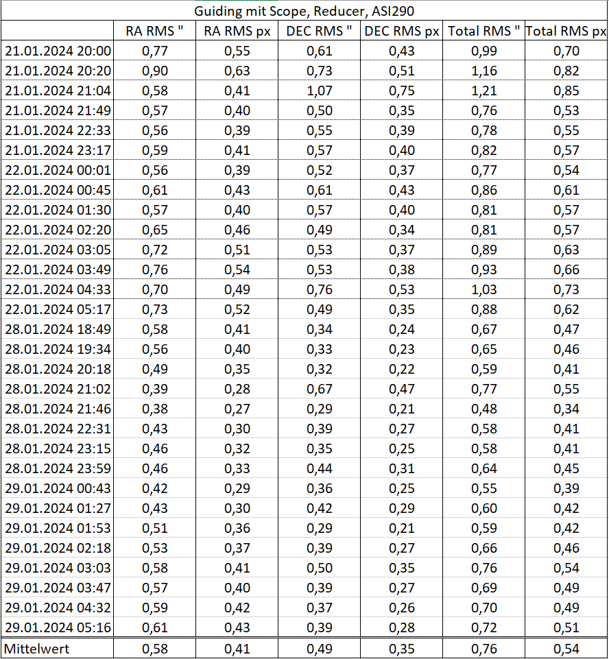

Ich habe in den letzten 1,5 Jahren erste Erfahrungen mit dem Guiding mittels guide scope (Skywatcher Evoguide 50ED) an einem klassischen C11 mit Starizona Reducer LF/0.7 gemacht, sprich ich war bei ca. 2000 bis 2100mm Brennweite. Die Ergebnisse waren durchwachsen bzw. nicht wirklich zufriedenstellend: RMS-Fehler in PHD2 zwischen 0.6 bis 1.0. Das geht noch. Aber ich hatte bis zu 60% Ausschuss an Bildern pro Nacht. Teilweise Guiding Probleme, teilweise Spiegel Shifting, teilweise einfach schlechtes Seeing.
Jetzt bin ich auf ein C11 Edge HD (kurz EHD) umgestiegen, um zumindest das Spiegel Shifting zu minimieren. Für das EHD habe ich jetzt als guide scope ein Skywatcher Evostar 72ED testweise ausgeliehen, um ein besseres Verhältnis Brennweite guiding scope / scope zu erhalten. Laut astronomy tools ist das Verhältnis 1 zu 3,6. Erste belastbare Ergebnisse stehen noch aus, da das Seeing in den letzten Tagen miserabel war. RMS-Fehler war zwischen 0,7 und 1,2, aber was will man mehr bei fast Vollmond, Wind und Wolken.

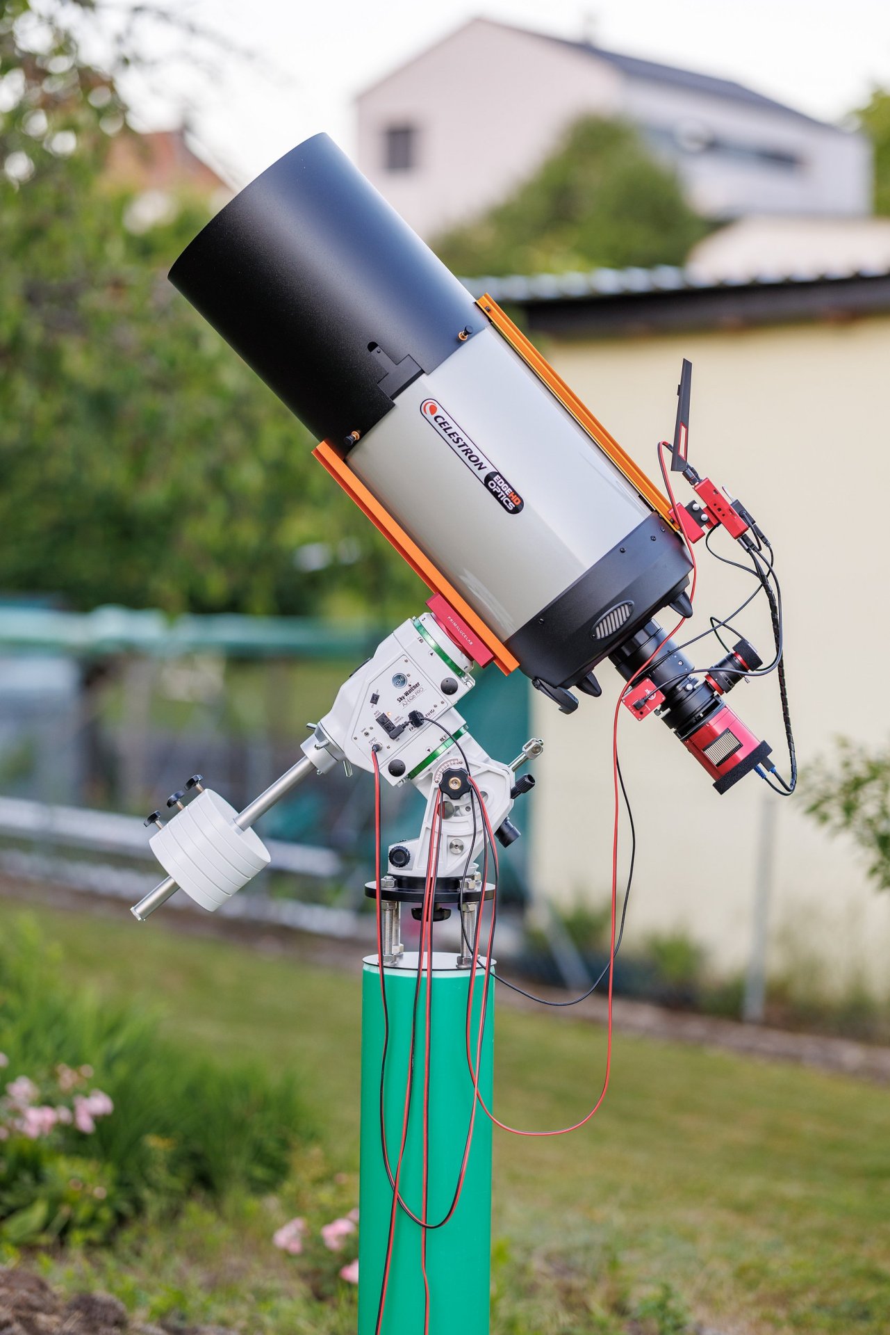

- Ich habe das guide scope so "nah" wie möglich an das scope installiert, siehe Foto, sprich da kann kaum mehr was "verbiegen". Der Image Train (Reducer/Autofokus/Rotator/Abstandshülse/Kamera) ist durchgehend geschraubt. Auch da sollte nichts mehr verbiegen. Richtig? Fehlannahme?
