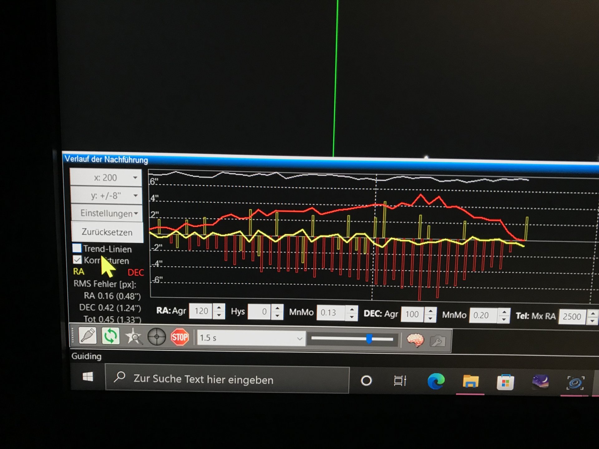

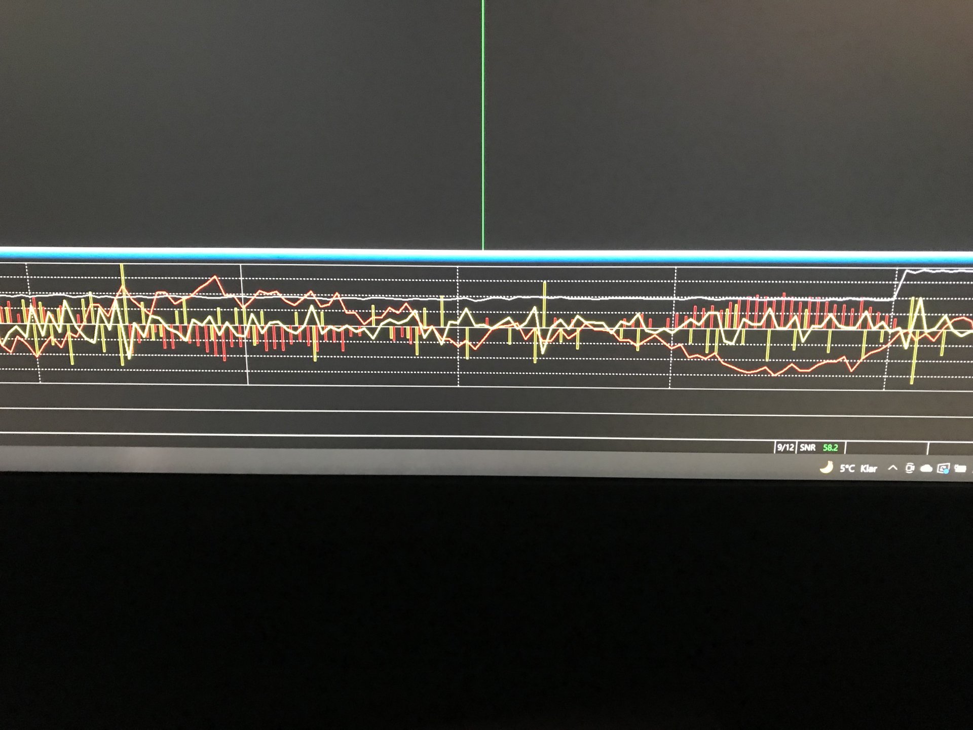

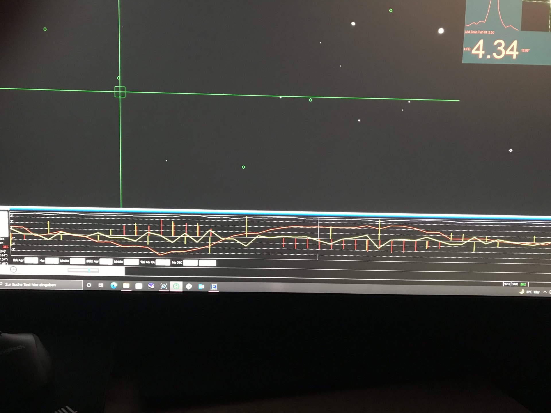

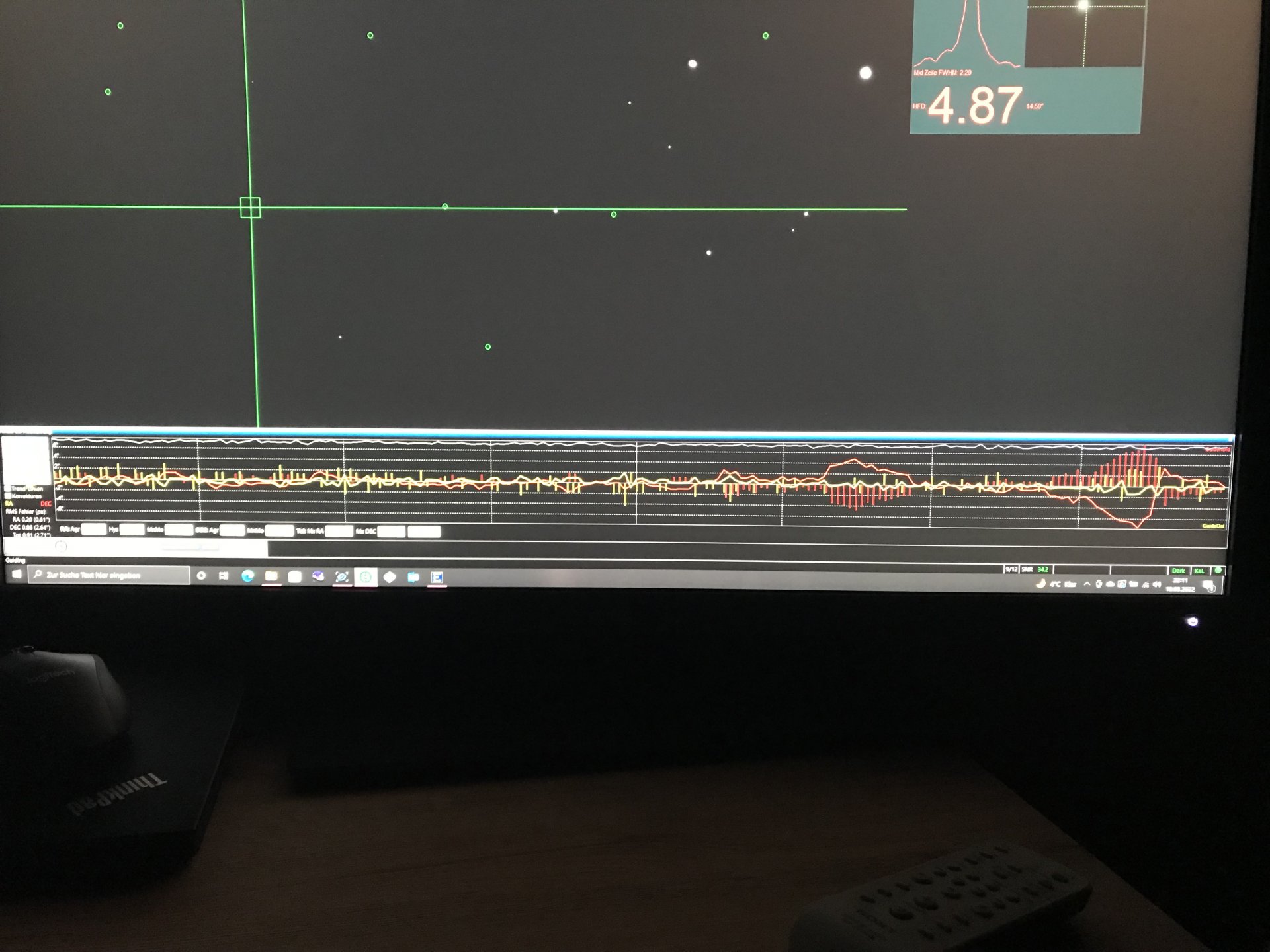

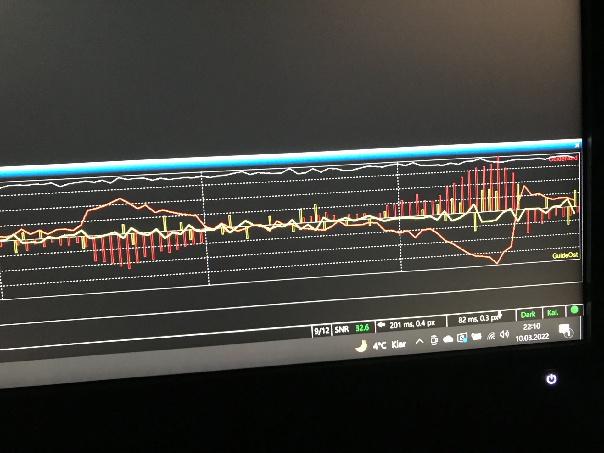

Hallo erstmal,
wie ihr sehen könnt (siehe Bilder im Anhang) hat die DEC-Achse große Probleme, die Steuerbefehle von PHD2 auszuführen. Ich habe das Schneckenspiel schon mehrfach verstellt mal fester, mal nicht so fest, mal "lose", aber dieses Problem kommt immer wieder, aber nicht jedes Mal und auch nicht regelmäßig und auch mal nur nach dem Meridian-Flip usw. Ich habe keine Regelmäßigkeit feststellen könnt. Ich habe schon mehrfach allen Einstellungen in PHD2 geändert, aber das Problem bleibt. Eingenordert ist die Montierung immer sehr gut. Ich habe sie auch schon mal mit Absicht mit 10 Bogenminuten Abweichung guiden lassen, aber das Problem kommt immer wieder. Ich habe mein APO auch schon in beiden Richtungen aus dem Gleichgewicht gebracht, aber es ändert sich nichts. Ich habe auch schon eine Nacht gehabt, wo dieses Problem nicht aufgetreten ist. Sie guidet zwischendurch auch mal 10 Minuten super! Sie macht was sie will!
Überladen ist sie auch nicht. Mein kleiner APO (Brennweite 342 mm), Kamera usw. wiegen ca. 5 Kg. Die EQ5 steht waagerecht. Die EQ5 war auch schon bei CG-5 Montierungsservice.
Ich habe an PHD2, EQMOD, Treibern und allen anderen beteiligten Komponenten nie etwas geändert. Meine EQ6 läuft immer gut bis sehr gut (0,3 bis 0,8 Bogensekunden Guiding-Abweichung) mit dem "gleichen System".
Ich weiß nicht mehr weiter!
Hat jemand eine Idee, wie ich dieses Problem abstellen kann?
Andreas
P. S.: Ich denke, dass die angehängten Bilder das Problem verdeutlichen.

Hallo Andreas,
exakt das gleiche Problem habe ich mit meiner EQ5 auch. Habe auch alles mögliche versucht und die Monti sogar zu CG-5 geschickt. Aber selbst das hat nicht geholfen. Deine Guidingkurve ist praktisch identisch mit meiner. DEC macht immer wieder große Probleme. Auch sind bei mir beide Achsen derart steif,
dass ein genaues Ausbalancieren mehr als nur eine große Herausforderung ist. Es ist nicht mein Anspruch, Subs mit max. 30s zu erstellen. Mit meiner EQ6R-Pro habe auch ich (nach Modifizierung) Werte zwischen 0,3 und 0,7! Habe mich nun dazu entschlossen, eine weitere EQ6er zu ordern.
Was mit der 5er dann passiert…??‍♂️. Bekomme ich sie verkauft, oder zerlege ich diese mal selber?
CS Michael

@ Hartmut: Wie schon gesagt, meine EQ6 läuft nach den Modifizierungen wie geschmiert. Bei der 5er aber, weil anderer Aufbau, ist zB die Schwergängigkeit so nicht zu beheben. Der Vorschlag von Jürgen, die Nachführung der DEC-Achse nur in Süd oder Nord zu stellen, greift bei meiner 5er nicht, denn diese schlingert regelmäßig von komplett Nord (8 Bogenminuten) zur Nulllinie, läuft dann unregelmäßig 30-90s rund, bevor es dann weiter Ri Süden bis 8 Bogenminuten geht.
Und da ich Dec wegen kompletter Steifigkeit nicht annähernd ausbalancieren kann, vermute ich da die Fehlerquelle. Nur, wenn Chris (CG5) es nicht fixen kann, wer dann? Vielleicht spreche ich mal mit Karl von den Spezialisten und hole Rat ein, oder ich zerlege das Biest um der Sache mal auf Grund zu gehen.Verkaufen kann ich die 5er (10/20 gekauft) wohl eh nur mit sehr viel Verlust, an Bastler zB.
CS Michael
