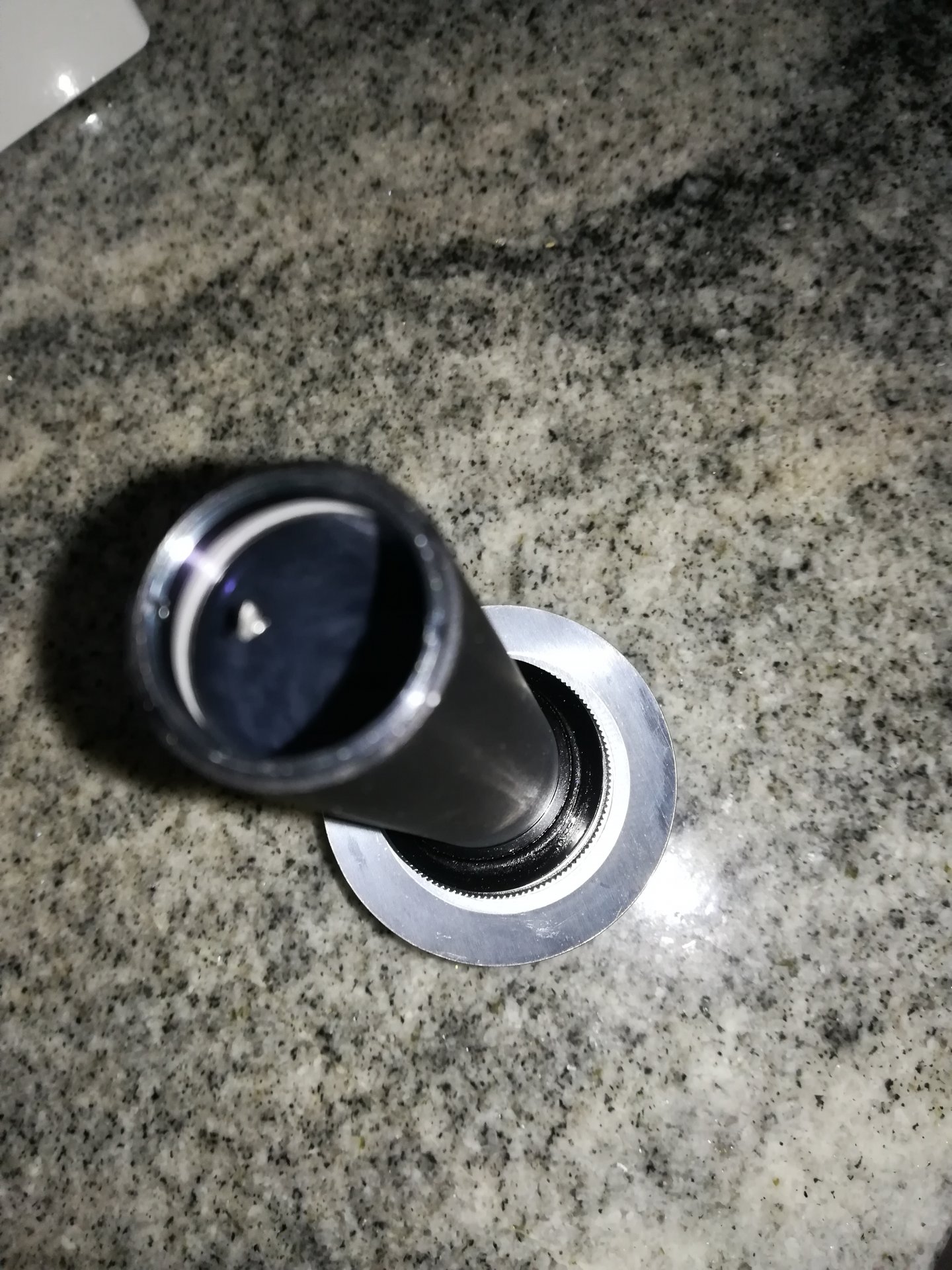

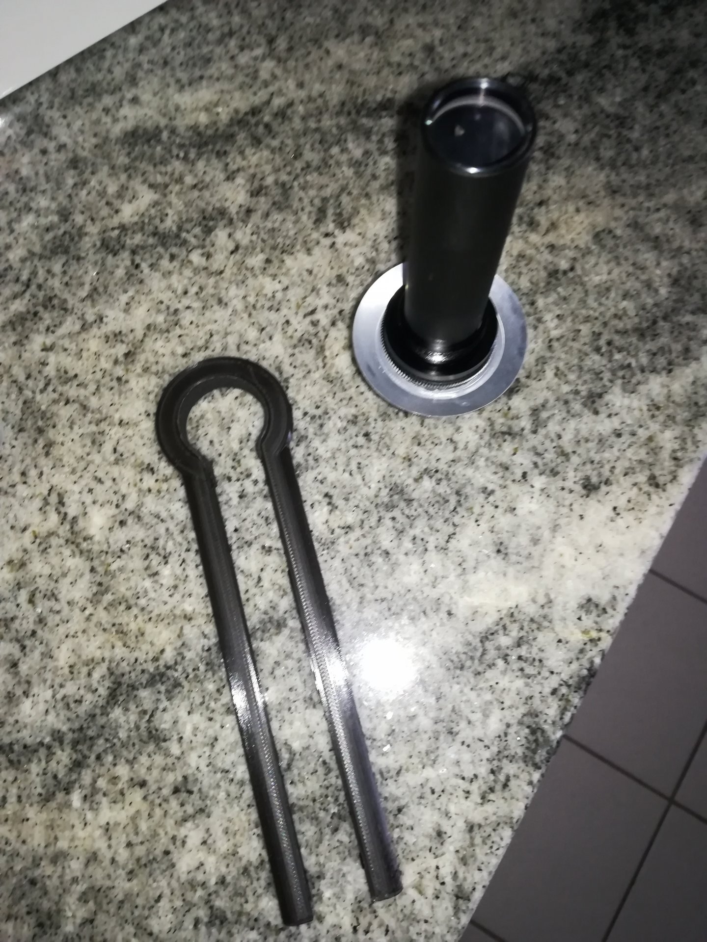

Aaaaaber, ich habs geschafft. Hab mir ein Tool 3-D gedruckt. Ist ein "Nussknacker", in dessen Innenrundung ich noch 1mm Moosgummi eingeklebt habe.
Damit gings dann im zweiten Versuch. Ein leises knacken beim lösen des Gewindes und dann wars raus.
Auf der Objektivlinse war ein dickes Stück Plastikrest. Das hatte ich gar nicht bemerkt. Habs weggeblasen mit dem Luftbalg und was war darunter, ein Tropfen Öl !!!!
Anbei noch ein paar Bilder. Man sieht, dass der Sucher in einem Gewinde steckt, aber keinen Kontakt zu der Anpressmutter hat, die bei Justage die RA Achse leichgänger machen soll. Heisst dann wohl, ich kann die Mutter einstellen, ohne dass der Polsucher verdreht wird. Jugend forscht...
Da ich gerade noch ein paar andere Sachen mache, gehts dann morgen weiter mit der Justage.
Hartmut

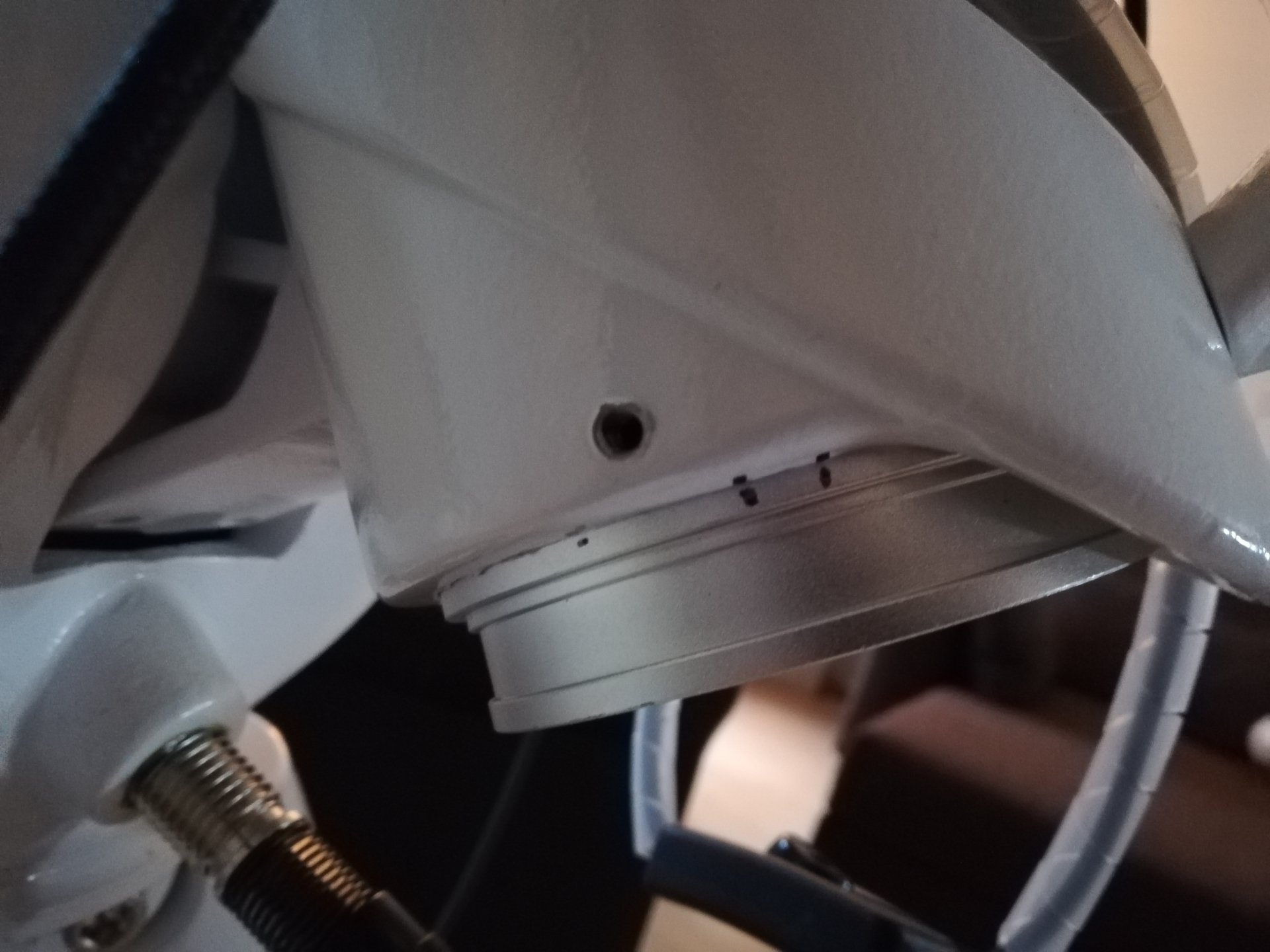

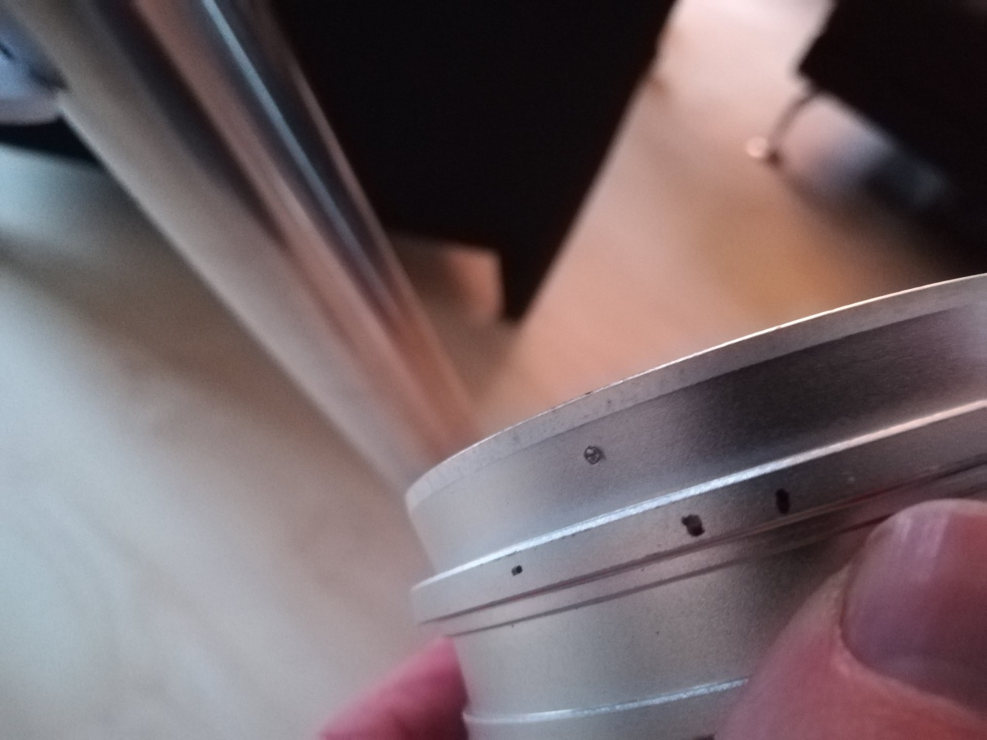

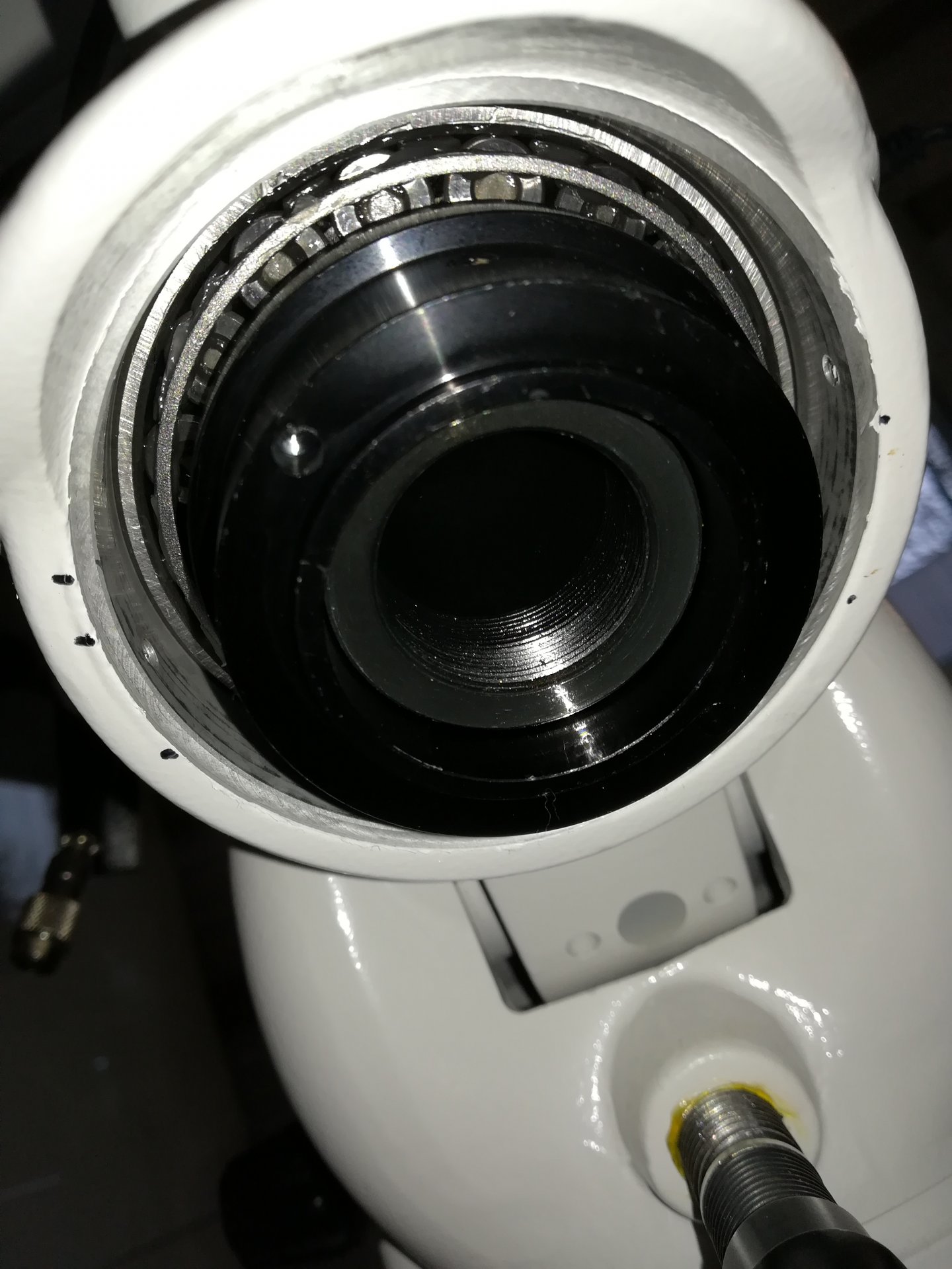

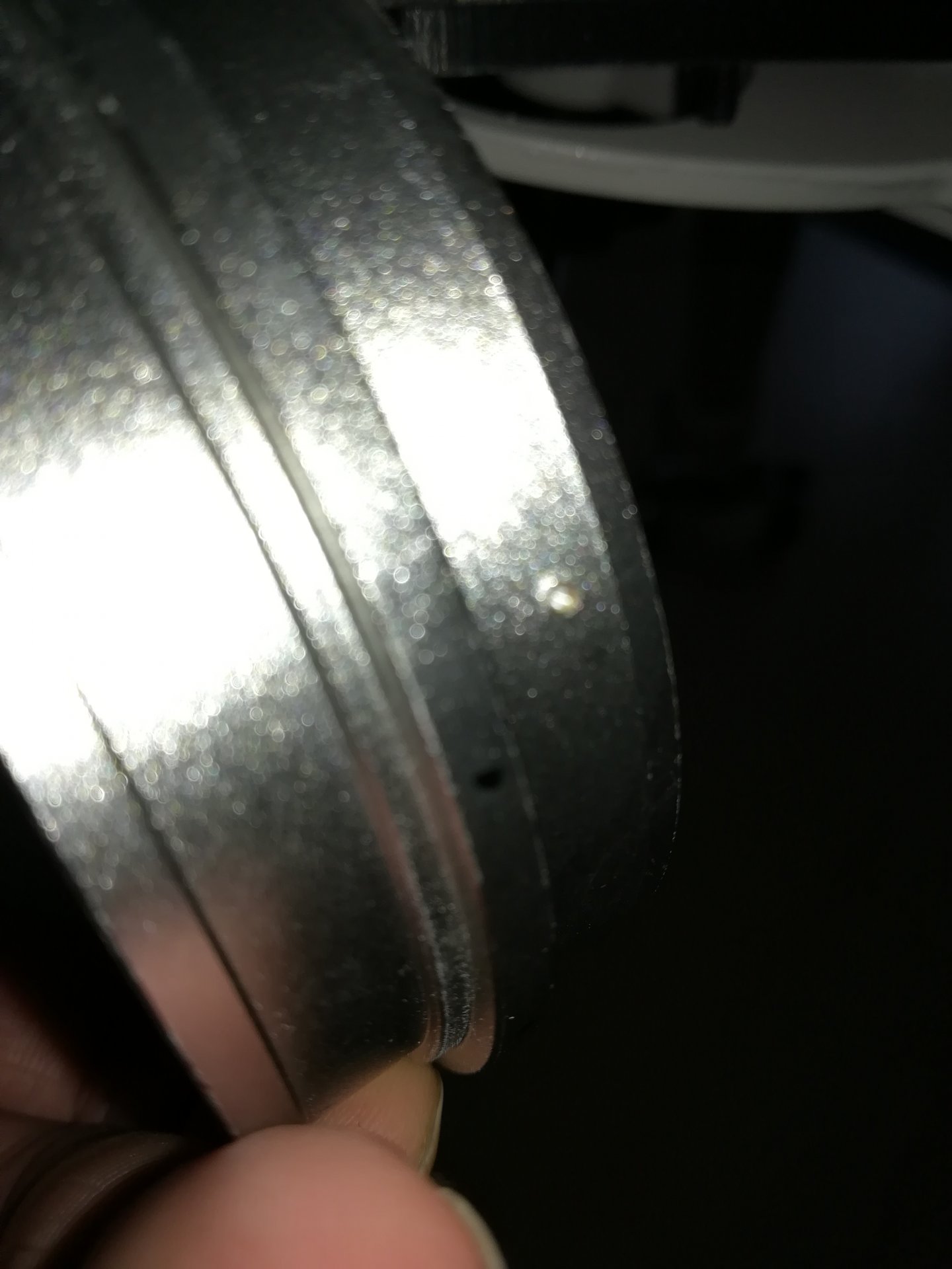

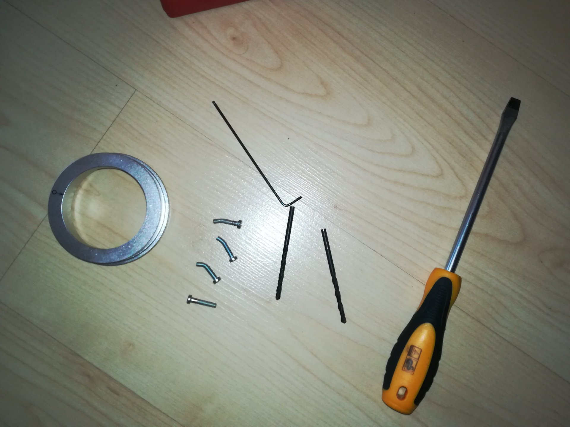

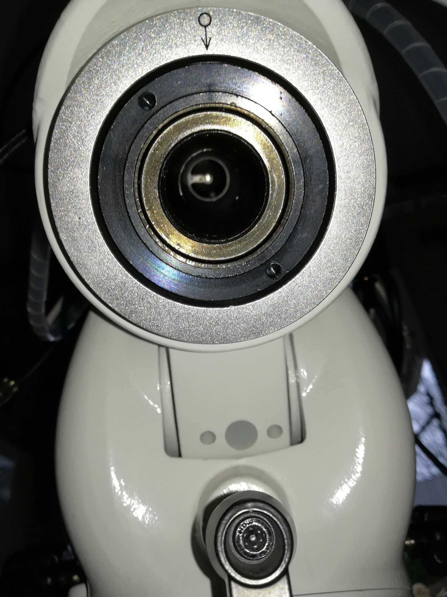

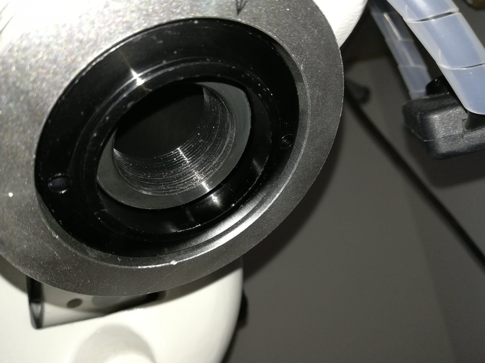

FERTIG!!!! I did it doch heute schon heute.
Anbei ein paar Bilder...
Dazu ein paar Hinweise:
- das Video anschauen
- die Kupplungen lösen!!!
- ich habe mir die Position des Alu-Rings an ein paar Stellen markiert. Steckt man den Ring später wieder ein, so sind die Einstichmarken durch die Inbusschrauben aber auch gut zu spüren
- die seitlichen 2 Inbusschrauben, die den Alu-Ring halten sind ebenso wie die 4 Inbusschrauben der schwarzen Kontermutter sehr fest angeogen. Daher nur lösen mit einem passenden 2mm Inbus. Keinesfalls die "Kugelseite" verwenden, falls der Inbusschlüssel sowas hat! Den Schlüssel tief in die Schraube stecken, nicht dass man sich die Schraube wg. zu geringer seitlicher Fläche vermurkst! Es macht jedesmals kurz "knack", dann ist sie gelöst. Die Inbusschrauben zur Fixierung der schwarzen Kontermutter ruhig ein paar Gänge rausschrauben, damit sie nicht noch in der Mutter stecken
- das Originalwerkzeug in der Fabrik war sicherlich ein spezielles Tool (Flacheisenmit 2 Stahlstiften Bei mir war die Kontermutter so stark angezogen, dass die eingesteckten Schrauben sofort verbogen sind. Dann habe ich mir 2 Stück 4mm starke Stahlbohrer genommen und einen längeren Schraubendreher... Die Mutter hat sicherlich Arnie angezogen, aber dann plötzlich ein KNACK und sie hat sich ein Stück gelöst und die RA-Achse war sofort FREI! Genauso, wie ich es auch einstellen wollte, kein Spiel.
- Ich empfehle, die Arbeit zu zweit durchzuführen. Einer hält den Montierungskopf, der andere dreht mit dem langen dicken Schraubendreher als Hebel die Mutter los. Den Schraubendreher nahe an der Mutter ansetzen, nicht dass die eingesteckten Bohrer durch die Scheerbelastung brechen. Da kann man sich übel verletzen, wenn die Mutter sich plötzlich löst.
Dreht man die Achse nun horizontal, da dreht sich der Kopf aufgrund seines Gewichts direkt ein Stück weiter, ohne dass ich in dahin kicke.
- Den Polarsucher habe ich wieder eingescharubt und er steht so, wie ursprünglich.
Einen Probelauf im Wohnzimmer hat sie schon mal ohne irgendwelche Geräusche überstanden
Alles auf eigene Gefahr!
Grüße und viel Erfolg,
Hartmut

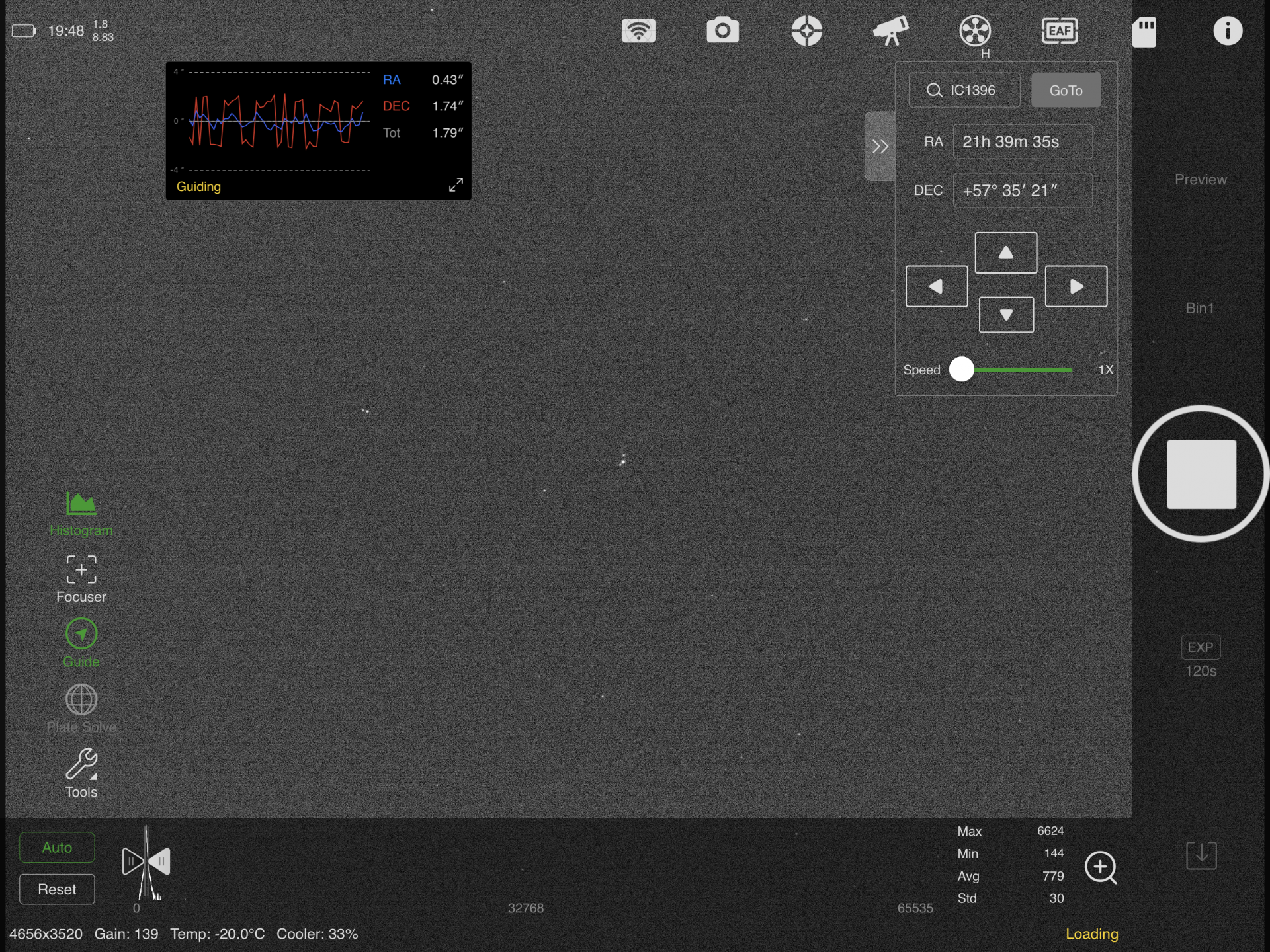

Tja, ich hab es dann wohl bei der Dec-Achse ein wenig übertrieben. Bis eben hatten wir hier in Castrop doch tatsächlich klaren Himmel.
Das Guiding in der Dec-Achse spielte aber leider komplett verrückt? Werde ich dann morgen korrigieren müssen.
Gruß Michael

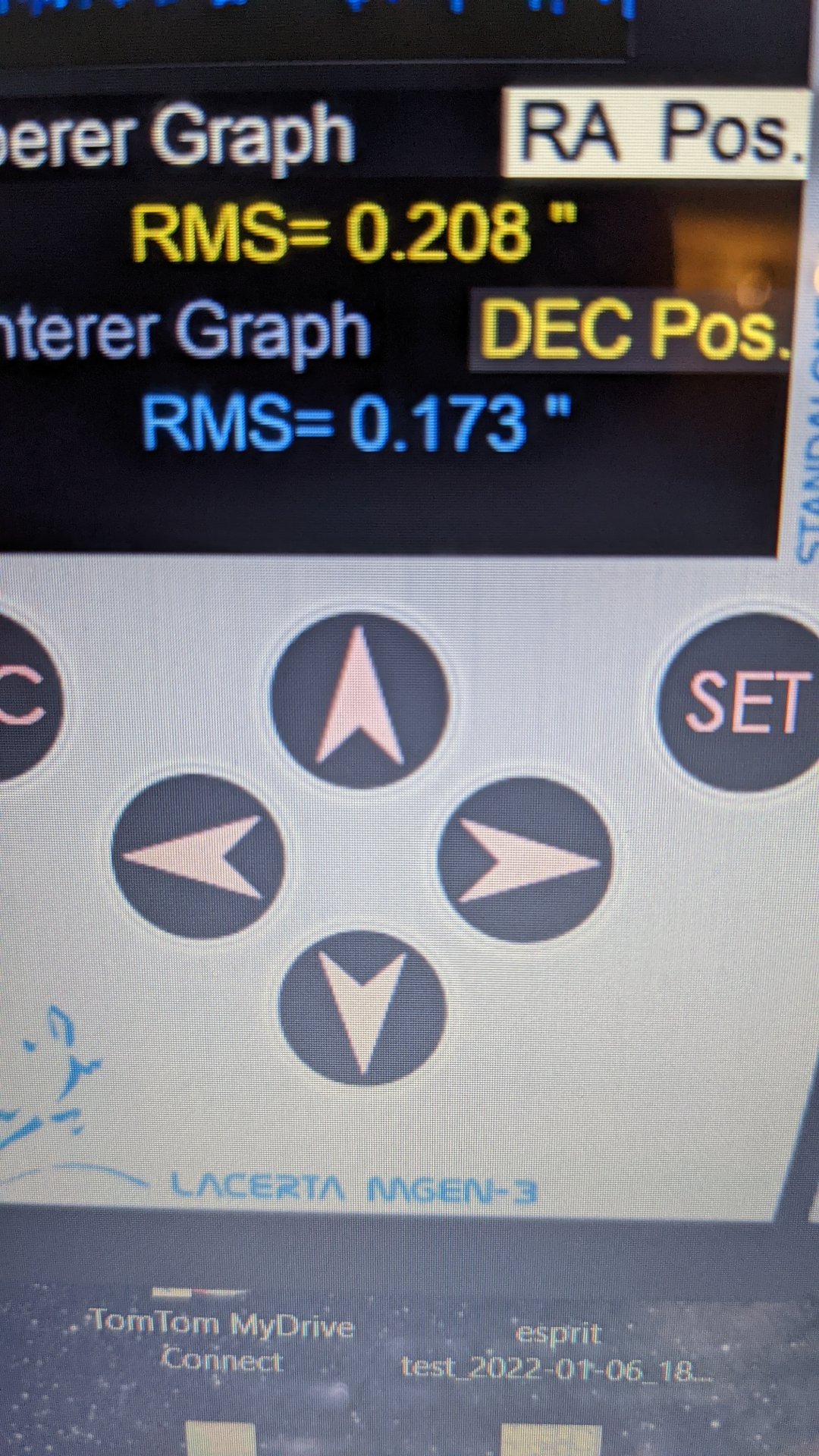

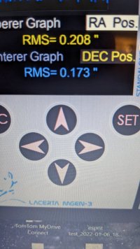

Hi
Bei läuft's gut. Im Zenit hatte ich sehr gute Werte. Richtung Osten dann etwas unruhige RMS Werte. Ist aber auf dem Balkon normal. Hier die RMS Werte im Zenit mit Mgen 3.
Gruß Dieter

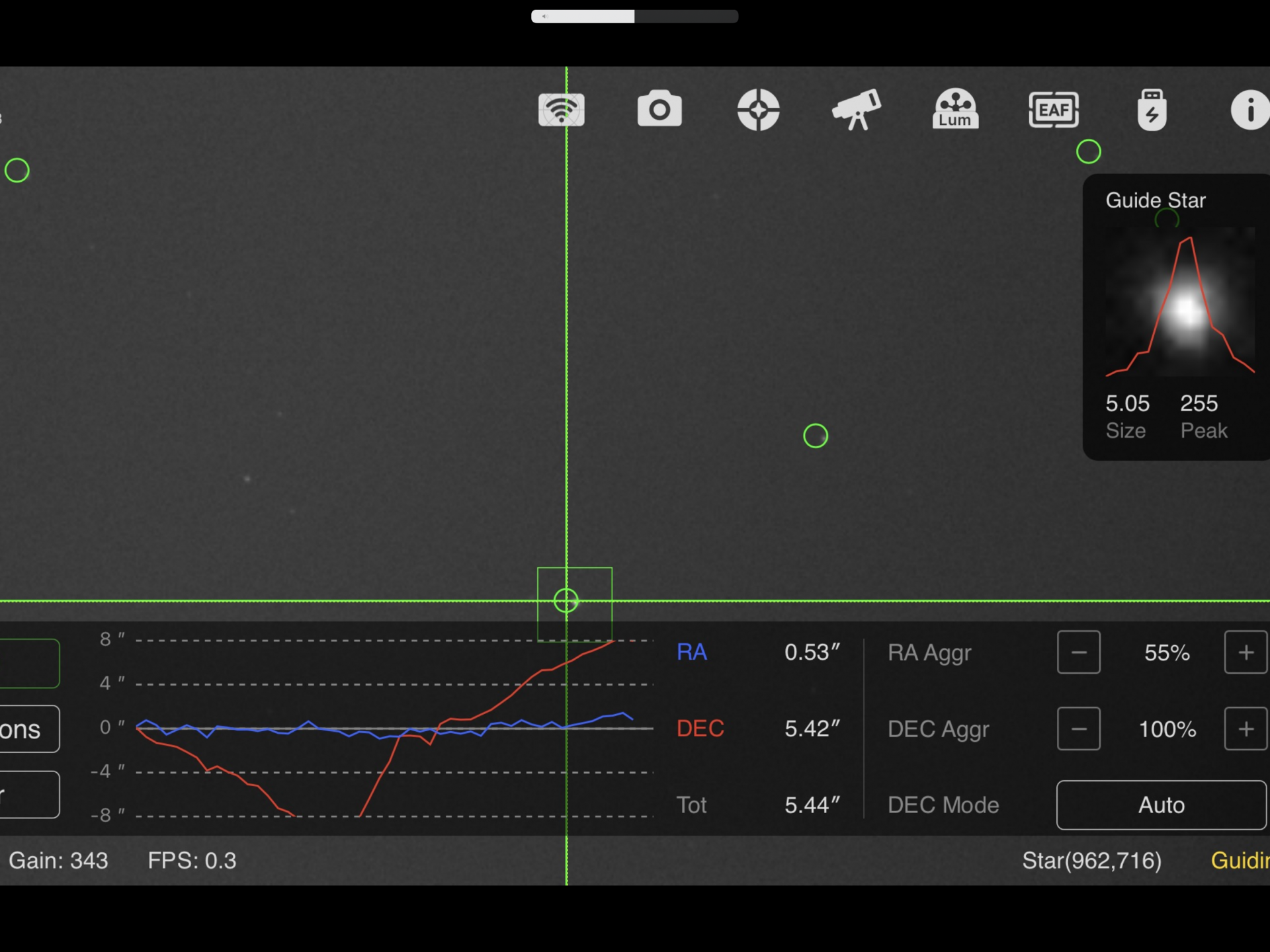

Hallo Leute,
habe nun seit ein paar Wochen eine 2te EQ6 und diese nun auch angepasst.
Die letzten beiden Nächte waren sternenklar, aber meine DEC machte was sie wollte.
Zu Beginn rauf und runter auf 2“, inzwischen - wie auf dem Bild zu sehen ist - rauf und runter bis 8“.
Wie sensibel sind eure Einstellungen bzw. habe ich zu viel gelöst? Wenn ich ausbalanciert habe reichen 15gr um das Scope aus der Waage zu bringen.
Mach ich den Deckel aufs Scope gehts rasant gen Boden
VG Michael

Hi Michael,
ich glaube nicht, dass man über "Gängigkeit" der Achsen das Guiding regulieren kann.
Wenn die Achse zu leichtgängig ist, kann es passieren, dass es Spiel gibt. Hast Du mal an den DEC Achse gezogen und gewackelt? Da darf sich ja nichts bewegen oder schlackern.
Ausserdem kann man die DEC Achse ja sehr einfach justieren im Gegensatz zum etwas größeren Aufwand bei der RA-Achse. Auf Deinem Screenshot sieht man DEC Agressivität = 100%. Bei mir sind die Werte dort beide per Default bei 75%. Ich kann mir vorstellen, dass bei 100% die Achse auch über das Ziel hinausschiesst bzw. die Bewegung überkompensiert wird.
Bei mir ist die DEC-Achse auch relativ sensibel, sprich Deckel abnehmen wird sofort registriert. Ich baue alles ans Teleskop, nehme den Deckel ab, stülpe hinten einen Lichtschutz übers den Netwon und balanziere dann aus.
Wie nordest Du ein? Wenn Du über das Polarscope einnordest, ist das jusiert worden? Die Werkseinstellung war bei mir total falsch. Inzwischen habe ich das justiert, nutze aber nach der grobeinstellung iPOLAR.
Ich würde mal das mechanische Spiel prüfen, ebenso die Einnordung und insbesondere die Parametrisierung des Guiding.
Ich komme auf 0,5 - 1,5", habe aber auch eine Terrasse bestehend aus 90x90cm Bankirai Paletten auf Justierfüssen. Sobald das Guiding startet, darf ich die Terrasse nicht mehr betreten! Ausserdem sehe ich deutlich einen periodischen Schneckenfehler bei mir.
Hartmut
Hallo Hartmut,
ja, an der DEC habe ich gezogen und es war horizontal kein Spiel, aber vertikal.
Agressivität habe ich alle Werte probiert. aber hat nichts geholfen.
Ich norde über AsiAir ein und die Genauigkeit war gestern bei 50 Bogensekunden.
Die Einstellungen der Parameter beim Guiding sind unverändert. Auf meiner anderen Säule mit EQ6
hatte ich mit dem 200PDS überhaupt keine Probleme. Die ersten Sessions auf der kürzlich erworbenen EQ6
waren auch prima, aber dann habe ich die Gängigkeit verbessern wollen und jetzt habe ich den Salat.
Wobei auch die Vermutung nahe liegt, dass der Fehler auf sehr , sehr schwache Guidingsterne zurückzuführen ist
Der Peak auf dem Bild war nur kurz bei um die 200, normal war gestern 45-60 und einen Stern habe ich nicht wirklich erkennen können. Starsize war auch klar unter 2. Lag es daran vielleicht?
VG Michael
Ich nutze Astroberry und den integrierten Guider. Bei mir gabs eine sehr starke Verbesserung, seitdem ich Darks für Guiding-Cam nutze.
Ausserdem habe ich die virrtuelle Box um den Leitstern auf 16x16 Pixel verkleinert und die Belichtungszeit von 3 auf 2 Sekunden gesenkt. Mehr kann ich kaum rausholen, ausser ich kaufe mir eine ASI120MM Mini oder was besseres (...teureres). Aber momentan langt mir das so. Der schwächste Punkt bleibt zurzeit meine Holzterrasse.
Darks für das Guiding hat AsiAir noch nicht im Programm, wäre ne feine Sache. Ich habe sogar meine Asi1200MM gegen eine 290er getauscht, aber null Verbesserung?
Naja, hab die DEC wieder fester angezogen, noch penibler ausbalanciert und das Prisma vom OAG noch ein wenig weiter in den Strahlengang gebracht. In ein paar Stunden bin ich schlauer.
Werde auch mein 50er UniGuide von WO mal anbringen um Fehler im OAG auszuschließen
VG Michael
