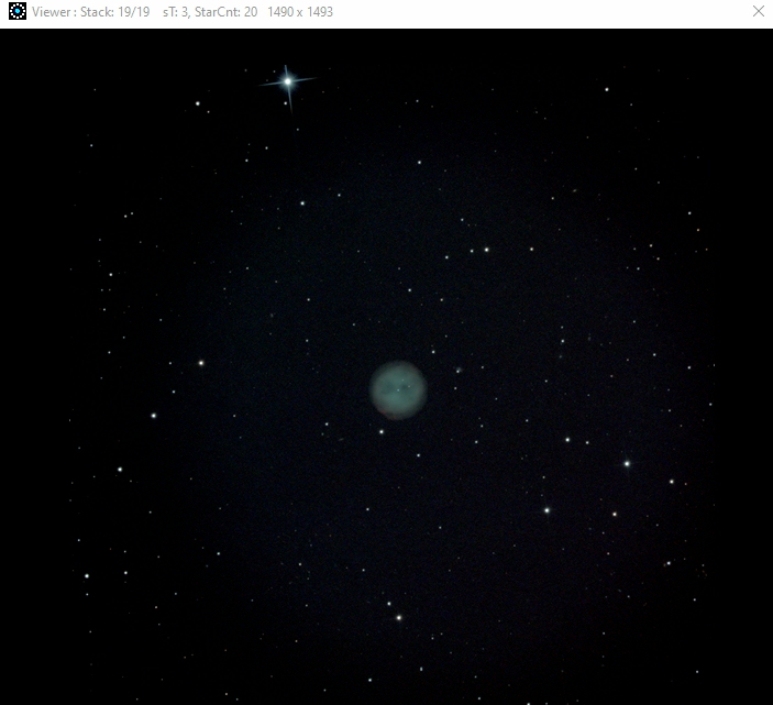

Zwischenstand Live-Stack und starker Crop auf Stern (Blendenring eingebaut, erster Test...)

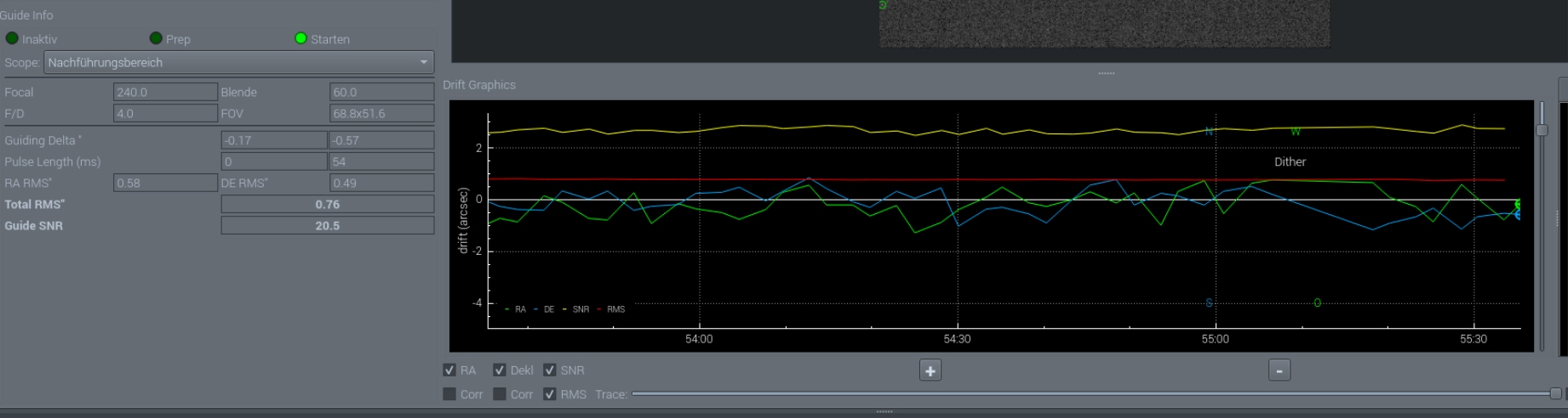

meine aktuellen Guiding-Werte
Rig1-SW200PDS auf EQ6 = 0.55
Rig2-Zenithstar73 auf EQ6 = 0.44
...da kann ich nicht mithalten, zurzeit 0,95"...

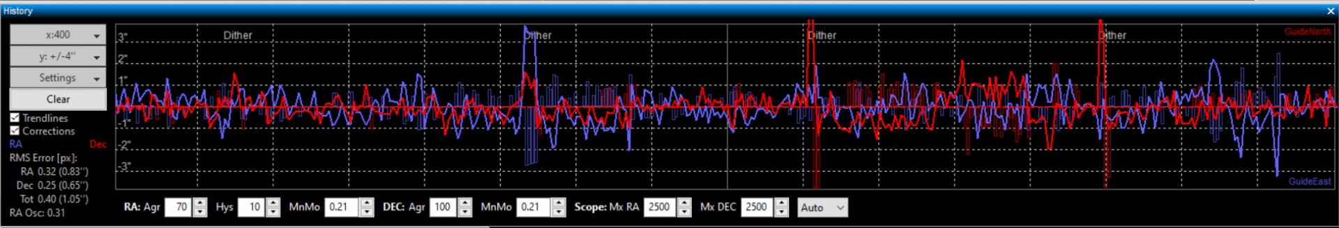

Ich habe auch beide Achsen etwas leichtgängiger gemacht. Im Moment sieht es so aus:
hoffe nach dem Meridian-Flip und Rekalibrierung wird es wieder etwas besser.

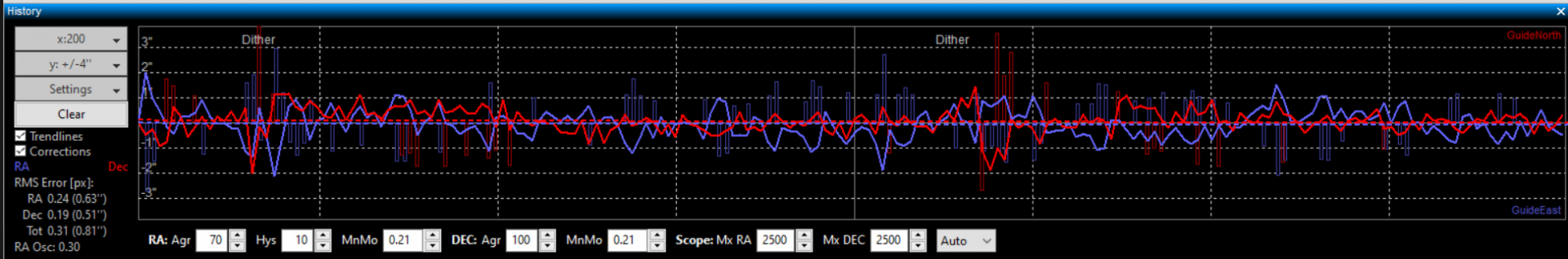

Bei mir läufts auch gerade gut, Flip schon hinter mir...
endlich Flip und fokussiert, nach PHD Kalibrierung
das läuft jetzt bis zum Parken und Shutdown.

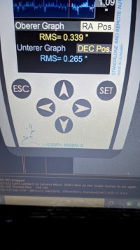

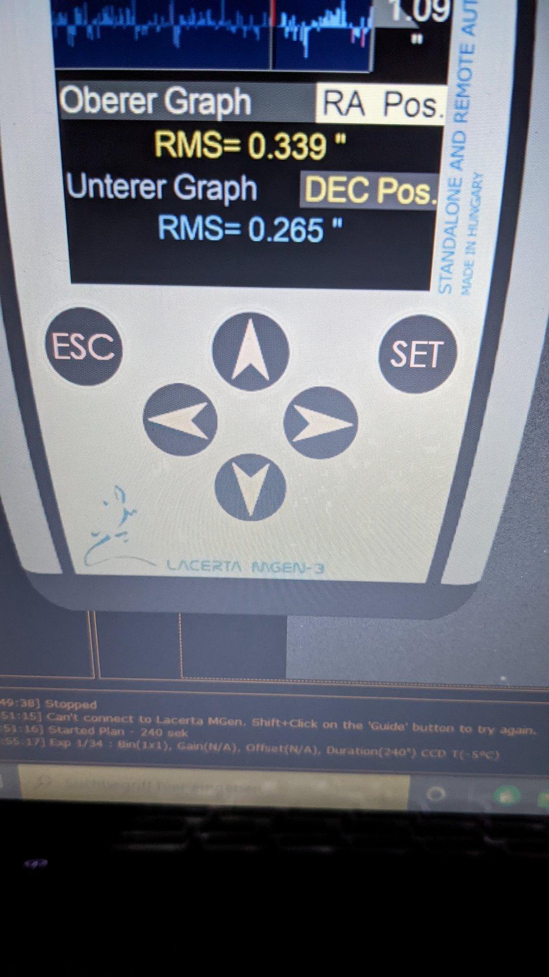

meine Werte von den letzten 3 Tage waren nach Mitternacht so um die 0,3 bis 0,2 RMS mit Lacerta Mgen 3.
