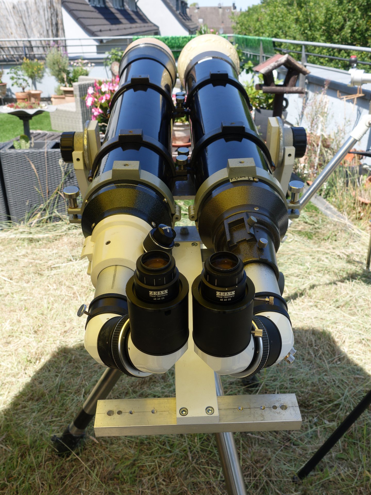

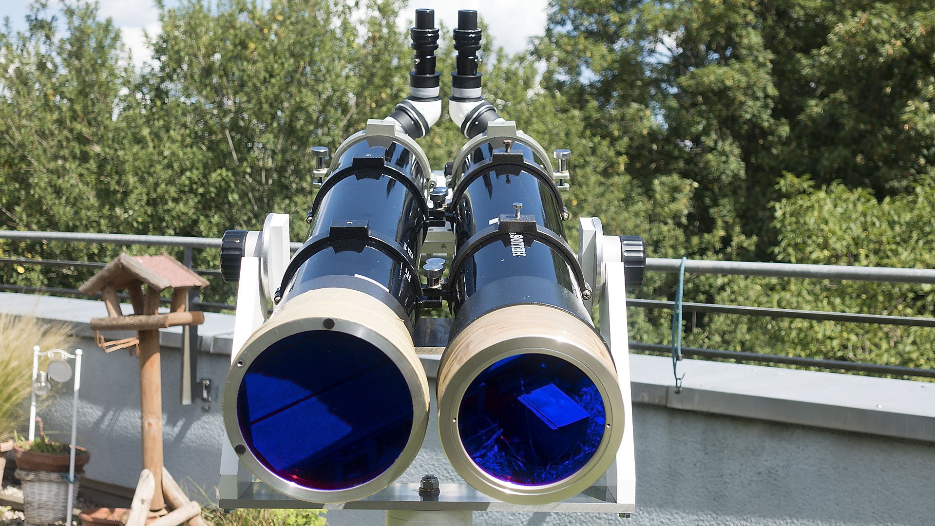

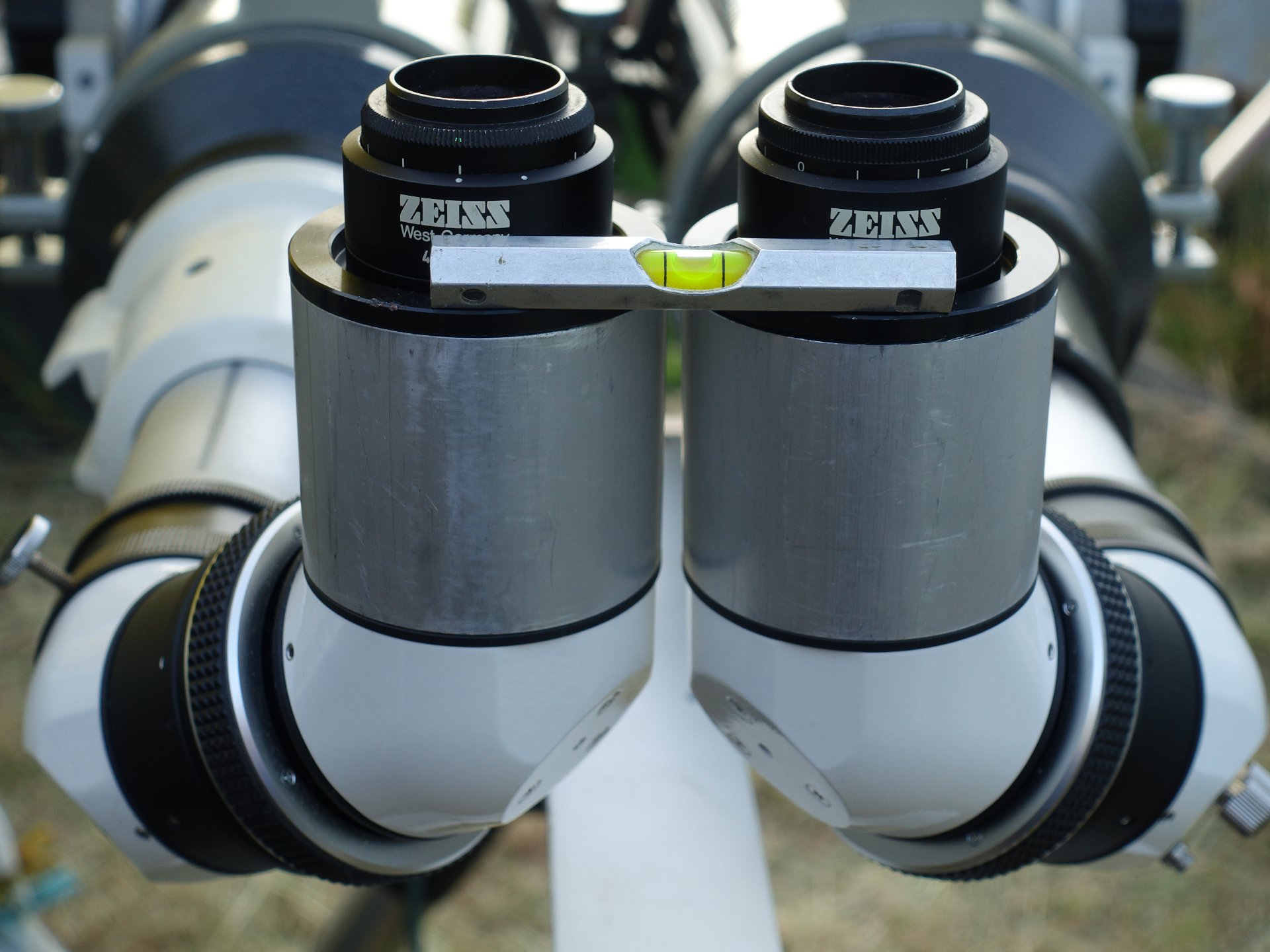

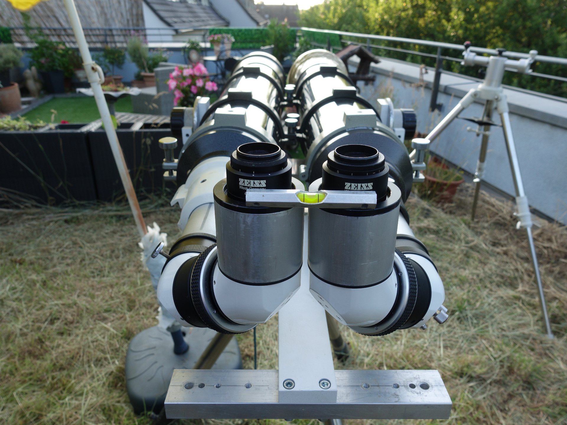

Hallo Freunde/innen der Sonne.
Nach immer wiederkehrender langer Krankheit (Depressionen ) steht mein H-Alpha Bino jetzt kurz vor der Vollendung.
Zwei Skywatcher 6" f8 Refraktoren, gekürzt.
C-ERF Filter , nicht mehr zu erwerben !!!
D=160mm
D=135mm
Matsumoto Umlenkspiegel 2" hochsilberverspiegelt, neuste Generation, für ein aufrechtstehendes seitenichiges Bild am Auge, wie im Fernglas.
Erste Tests vor 3 Jahren mit Coronado PST Blockfilter funktionierten nicht, viel zu unruhiges Einblickverhalten.
Erste Tests mit einem Refraktor zeigten, daß es mit einem Lunt BF 1200 hervorragend geht, mit einem W.Lille / Solarscope UK, BF 30mm kippbar, noch viel besser.
Wolfgang Lille besorgt mir einen zweiten BF 30......juhu......
Ich warte auf den Preis.......
Jetzt muss ich nur noch den Einstellanschlag der Matsumotos etwas abfeilen um das BinoBild zur Deckung zu bringen.
Ich weiß jetzt schon, beim First-Light platzt mir das Gehirn und meine Augen.............grins.
sonnige Grüße
Achim aus Köln

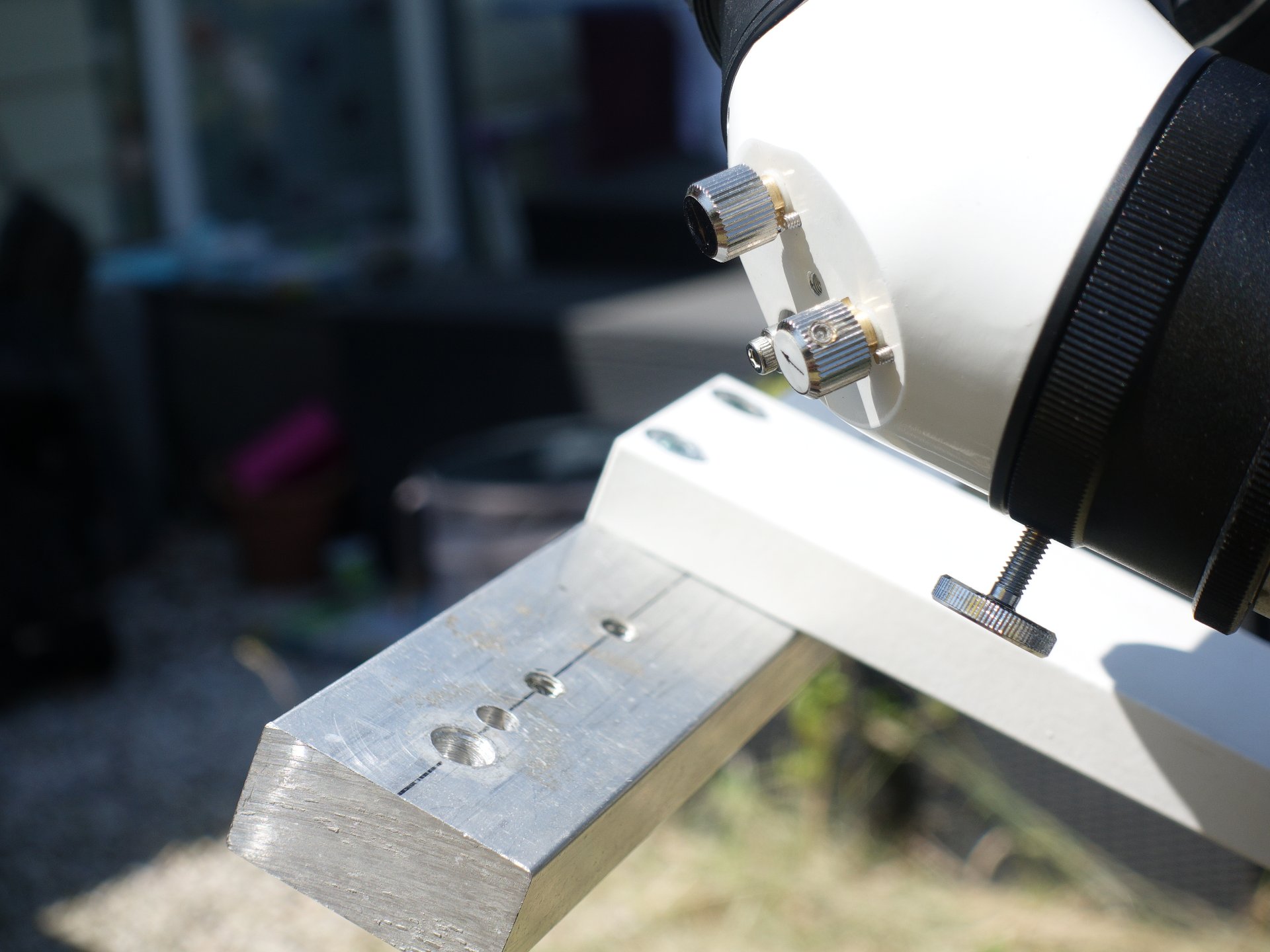

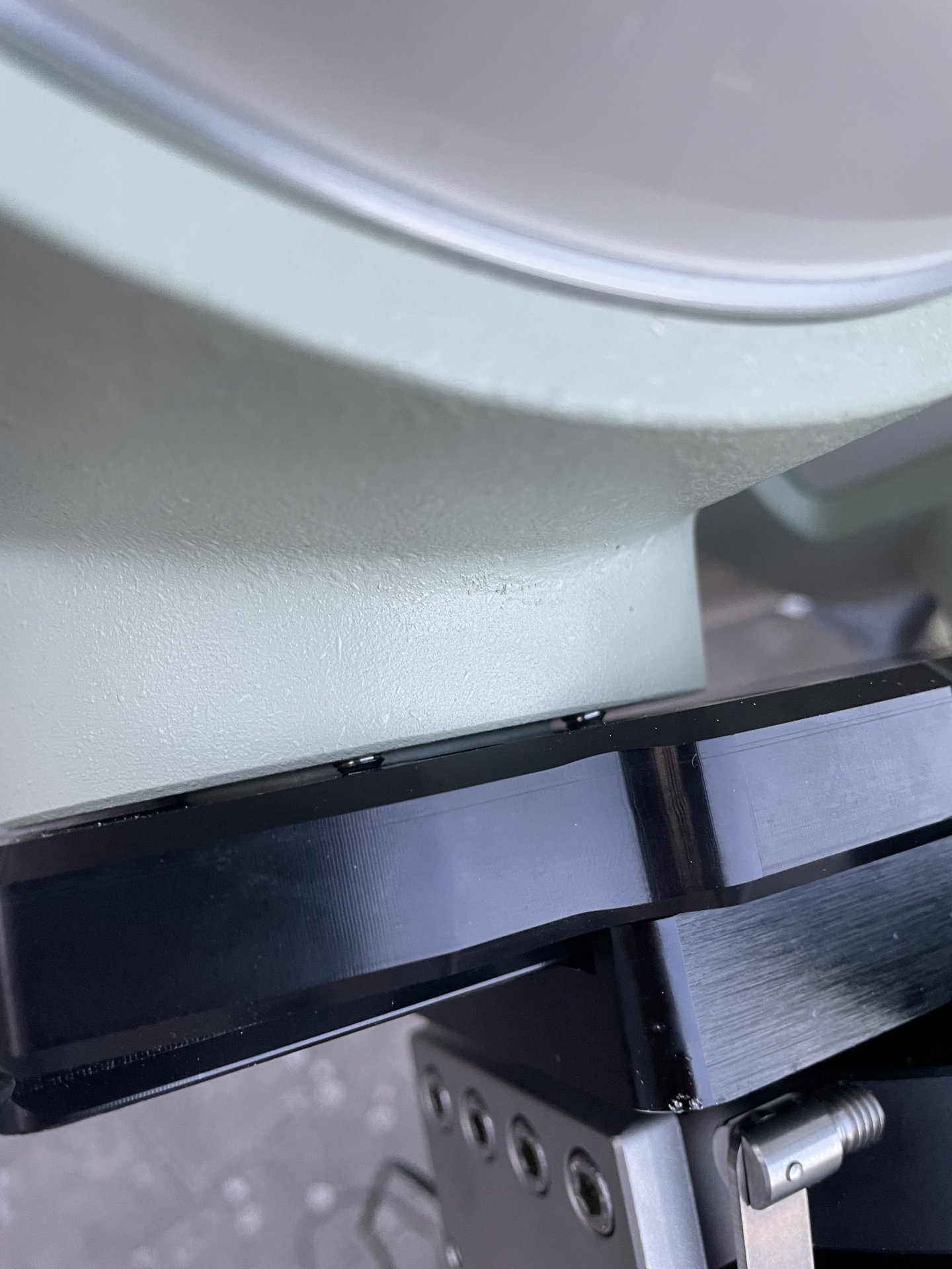

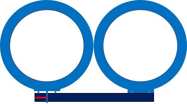

Das würde ich wenn möglich vermeiden, an der Parallelität der Tuben kann man doch bestimmt auch noch etwas verbessern. Eine Idee wäre zum Beispiel die hinteren Rohrschellen auf der (silbernen) Aluschiene einseitig justierbar zu machen. Dazu braucht es nur einen Satz Gewindebohrer und ein paar Madenschrauben.
Ich habe das bei meinem Bino auch so gelöst. Dazu anbei eine Zeichnung.
cs Alex

Und noch ein paar Fragen:
Der Aufbau nach den EMS - aus welchem Grund wurde der Aufbau so gewählt?
Passen die in ein 2 Zoll Gehäuse?
An welcher Position befinden sich die Blockfilter im Strahlengang - vor oder nach den EMS?
Wieviel Backfokus benötigen die Blockfilter?
Nutzt du eine Telezentrik? Wenn ja wo im Strahlengang?
Bei mir ist nach den EMS UL nur eine 2 Zoll Steckhülse, ggf. mit Reduzierung auf 1,25 Zoll vorhanden. Mit den EMS UL und bei ungefähr f8 habe ich keine Probleme mit der Ausleuchtung /Vignetierung bei 2 Zoll Okularen. Wie ist das bei deinem Aufbau?
cs Alex
Hallo Sonnenfreunde / innen,
Hallo Alex,
Danke für Dein Interesse an dem Bino, es ist glaube ich mein 6. oder 7. H-Alpha-Umbau.
Die Matsumotos haben durchgängig 2".
Die gezeigten Fotos des Binos ist noch die Variante mit Coronado PST Blockfiltern.
Natürlich sitzen die Blockfilter hinter den Matsumotos, vor den Okularen.
Die Tubuskürzung und der Backfocus der Spiegel passen wie der berühmte Popo auf den Eimer.......genial.
Das Bino benötigt keine Telezentrik .
Ich nutzte bisher niemals 2" Okulare, ausschließlich Zeiss Weitfeld Mikroskopokulare mit 70°, Brillentauglich , gegebenenfalls kommmt die beste Barlow der Welt zum Einsatz, 2 Stk. Carl Zeiss-Abbe-Barlow, verlängerbar ohne Qualitätsverlust bis 4x.
Natürlich werde ich auch 2" Okulare testen, habe mehrere Paare, wie zB. Panzerokus 30mm 80°
Ich habe das Bino geplant, technische Unterstützung und Beratung erhielt ich von Wofgang Lille, ehemals Fa. "Sonnenfernrohr.de" und Oliver Smie, ehemals Fa. "Beloptik.de"
Oliver sagte, das interessante an einem H-Alpha-Bino ist folgendes :
Man tunt z.B. das linke Rohr in den "Roten Flügel" der H-Alpha-Linie und das rechte Rohr in den "Blauen Flügel", was unser Großrechner, das Gehirn daraus macht muß einfach spektakulär werden.........bin sehr darauf gespannt.
sonnige Grüße
Achim

Hallo Achim,
sehr interessantes Objekt. Jedem Auge ein eigenes H-alpha Teleskop zu gönnen ist schon eine Hausnummer. Ich nehme an, es haut dich beim ersten Durchschauen aus den Latschen, also besser im Sitzenn beobachten.
Die Idee, durch unterschiedliche Einstellungen einen 3D Effekt im Hirn zu erzeugen, das hat schon was. Halte uns bitte auf dem Laufenden!
Gruß und viel Erfolg und Freude beim first Sunlight!
Thomas
Hallo Achim,
sehr interessantes Projekt hast du da auf die Beine gestellt. Das hebt die visuelle Wahrnehmung sicher nochmal eine Ebene höher als die Verwendung eines Binoansatzes.
Ich hatte mir früher mal eine 8" f/6 Newton Bino gebaut. Das war allerdings durch die etwas sperrige Spiegelkonstellation ziemlich eingeschränkt, was den Augenabstand anging. Sowas wie die Matsumotos hätte ich damals gebraucht.
Funktioniert das Prinzip auch beim Newton? Sind das die EZM Teile von AOKswiss?

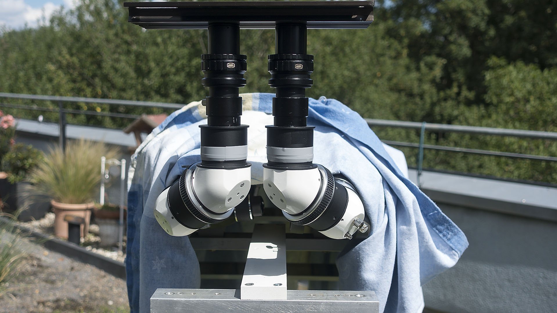

Was mir auf deinem Bild auffällt:
Beide Teleskope stehen scheinbar nicht parallel zueinander. Im Bild von deinem Doppelteleskop stehen die Verschraubungen der Rohrschellen in Richtung der Objektive nahezu gleich hintereinander. In Richtung der Okularauszüge haben die Verschraubungen einen Versatz.
Eigentlich, so meine Theorie müssten beide Rohrschellen und damit die zylindrischen Tuben der Teleskope gleich ausgerichtet sein, oder besser geschrieben, die Verschraubungen der Rohrschellen gleichmäßig angeordnet sein.
Eventuell hilft eine präzisere Ausrichtung der Teleskope die Bilder in Deckung zu bringen.
Gerd
Hallo Gerd,
Ich wollte Dir schon im SolarChat eine PN schreiben, nein ich mache es öffentlich, jeder verrennt sich mal.
Ich danke Dir sehr, Du hast richtig gesehen, die Parallelität stimmte nicht.
Ich habe alle meine Ortsnahen Astrokollegen um eine helfende Hand gebeten.......keine Rückmeldung,
Also alleine machen. Nach meiner langen Depression bin ich noch lange nicht wieder richtig fit, den ganzen Tag bei 30°, ich bin platt wie eine Ente.
Aber nach Deinem Post habe ich dann gemessen und es stimmte nicht, also geändert, ging recht flott, 2 U-Scheiben in eine der Prismenklemmungen seitlich dazugelegt.
Jetzt zu den EMS, ich bin da schmerzfrei......
UXL kann ich wie gesagt gar nicht gebrauschen.
Habe den H-Alpha Krempel ausgebaut und gucke durch die C-ERFs, rotes Bild, anvisiert ein Industrieschornstein in mehr als 1000m.
Dann habe ich die Verstellschrauben unter zu Hilfenahme einer Kombizange gedreht und siehe da ich brachte das Binobild zu Deckung........jubel Trubel Heiterkeit.
Heute Nacht werde ich das Ganze am Mond nochmal überprüfen.

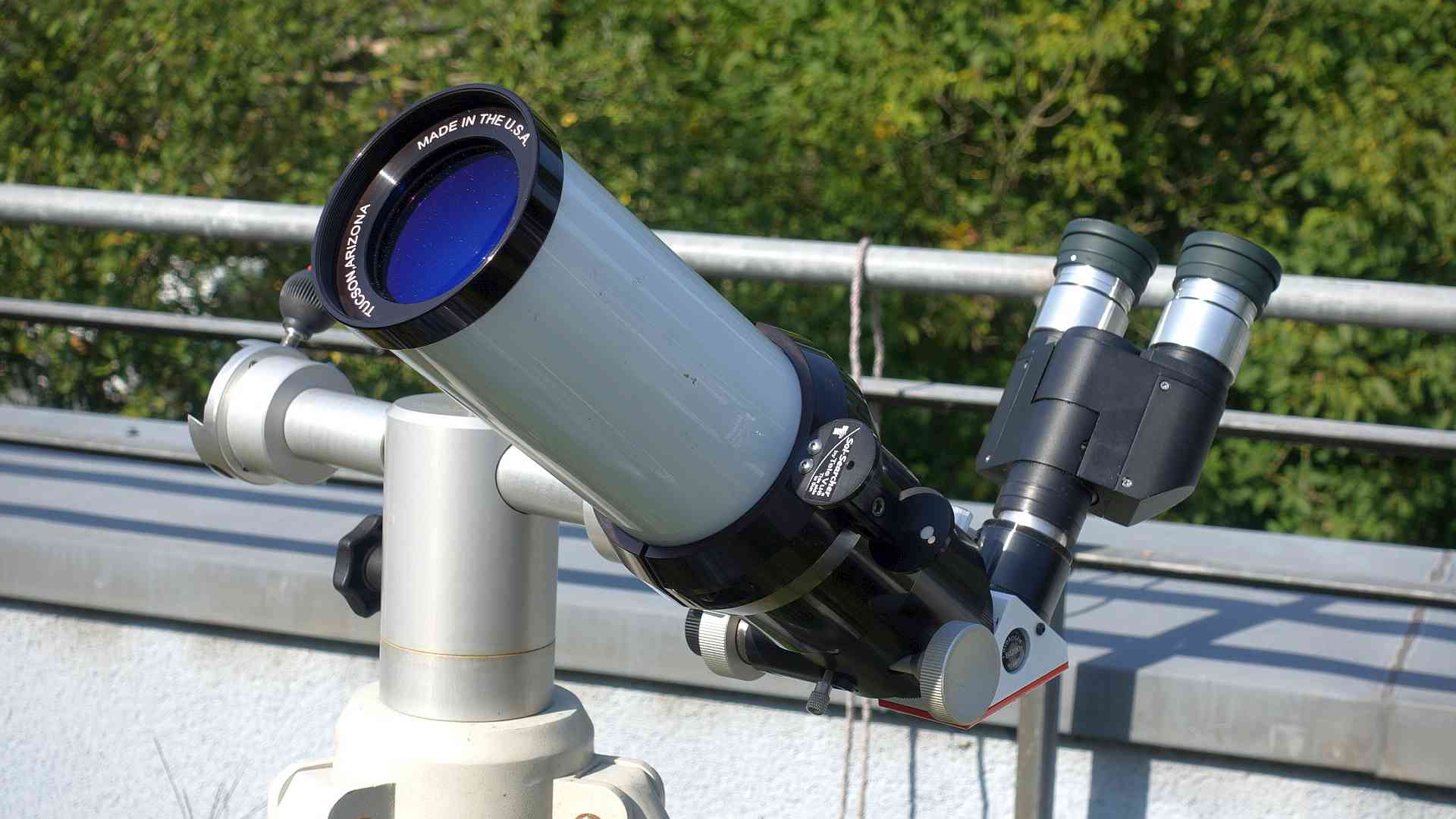

Dann haben Wir erst einmal durch mein Lunt 60 (ohne Pressure-Tuning) geschaut.
Mit "Black Night" Binoansatz von Harry Siebert / USA mit speziell von Ihm konstruierten H-Alpha optimierten 19mm Okularen.
Diese Okulare sind speziell gepaart für dieses Bino und mit "L" und "R" gekennzeichnet, für links und rechts !!!
Er war sehr angetan von diesem H-Alpha Anblick auf die Sonnenscheibe, irre homogene Abildung der komletten Sonne, rundherum kontrastreiche Protuberanzen, Filamente auf der Oberfläche.
Dieses 60er Lunt benötigt keinen Doublestack !!!
Ich wiederhole mich, das ist das beste H-Alpha Teleskop durch das ich je durchgeschaut habe und ich habe durch sehr viele Lunts, PSTs, Coronados, Daystars ect. geschaut, 40mm bist 230mm oder sogar mehr.

Bei meinen PST-H-Alpha Umbauteleskopen mit Coronado BF 5mm habe ich immer eine Zeiss-Abbe Barlow benutzt und habe standardmäßig mit 120mm eff. H-Alpha Öffnung mit 225 facher Vergrößerung auf unseren Zentralstern geschaut (Monokular) !!!
Die Zeiss-Abbe hat nominell einen Barlowfaktor x2, jedoch mit der Baader Click-Lock Klemme einen Faktor von 2,25 x ( ausgemessen anhand von Testaufnahmen, selbst angefertigt)
Mathias ist begeistert, ich natürlich auch, wieviel H-Alphakontrast nur ein Refraktor zeigt, das liegt daran, daß die 30mm Blockfilter kippbar sind so erzielt man einen pechschwarzen Hintergrund.
Ein Blockfilter MUSS kippbar sein.!!!
______________________________________
Um aber die Zeiss-Abbe Barlows an den Matsumoto EMS zu benutzen, ich habe natürlich zwei davon, muss ich neue etwas längere Adapter anfertigen sonst sitzt die Barlow auf den Spiegeln auf, weil sie unten etwas länger ist als ein Okular.
Ich will sowieso Höchstvergrößerung erzielen um mit zwei Augen 3D Bewegungsaktivität zu beobachten, so wie die Live-Videos der NASA / Soho, ect.,
Die Carl Zeiss-Abbe Barlow ist laut Zeiss-Spezifikation durch Verlängerung mit T-2 Ringen bis auf 4 fach garantiert optisch verlustfrei zu verlängern.
Wer jetzt lacht, den werde ich eines besseren Belehren, ich habe ja schon vor ca. vier Wochen mit nur einem Refraktor bei 346 facher Vergrößerung und irrem Kontrast eine 3D-Live Aktivität beobachtet.....sie kam mir aus der Sonnenoberfläche entgegegn…...einfach irre, mit nur einem Refraktor !!!
Ich werde so hoch vergrößern bis die Oberflächenhelligkeit der Sonnenscheibe alle H-Alpha Strukturen zeigt, ich werde keine BG-38 oder Graufilter benutzen um das Licht zu dämpfen, nein, niemals, das versaut das ganze H-Alpha Bild am Auge.
Ich werde bis auf 650 fach Monokular rangehen (Zeiss-Abbe 4 fach), 7,8mm Mikrodkopokulare….das sind mit zwei Augen am Gehirn 870 fach.
Mathias sagt, wouw, so viel Licht und Kontrast, mach die etwas längeren Adapter fertig und wir testen dann mit den Barlows.
Er ist jetzt 4 Wochen im Urlaub und ich bin zur Zeit pleite....lach.
