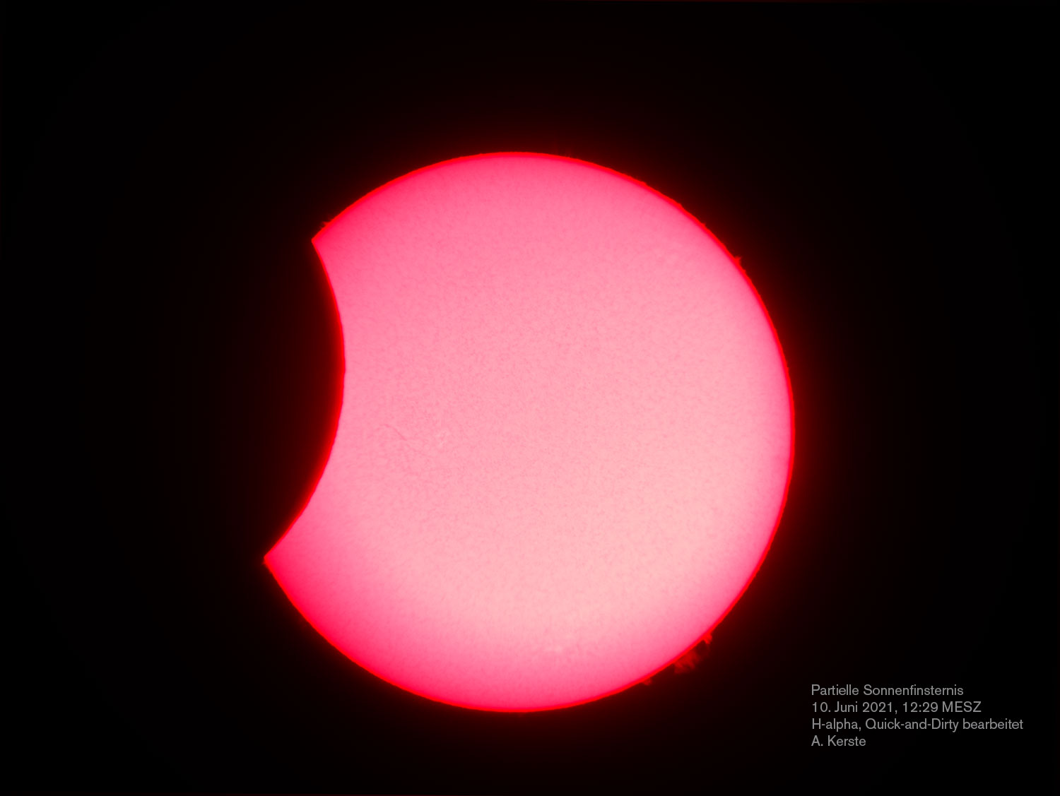

kurze Frage: Wie schlägt sich denn eine astromodifizierte DLSR an der H-alpha-Sonne? Mit ist klar, dass das nicht optimal ist (die Bayer-Matrix bleibt ja erhalten) – zumindest kürzere Belichtungszeiten dürfte ich damit kriegen, aber keine bessere Auflösung, wenn ich das richtig sehe, oder?
Hintergrund ist, dass ich eine Panasonic G70 MFT-Kamera übrig habe, die mit Telekompressor die H-alpha-Sonne schön auf den Sensor bekommt. Der Auslöser spinnt manchmal, was aber kein Problem bei Aufnahmen ist, für die ich Zeit habe – daher überlege ich, sie für Infrarot-Fotografie umzubauen, und kann da gleich auf Vollspektrum-Umbau gehen. Der Astro-Umbau wäre also nicht wegen der Sonne, sondern nur Nebennutzen. Über den PC kann ich sie leider nicht steuern. Eine größere monchrome Kamera mit der Sensorgröße ist gerade nicht drin, und meine monochrome ZWO ASI Mini zeigt starke Newtonringe, kombiniert mit wesentlich kleinerem Sensor
Sowas liefert sie bislang (Einzelaufnahmen, nichts gestacktes):
Was meint ihr – kann ich mich dann über einen Zusatznutzen an der Sonne freuen, oder macht das kaum Unterschied?
