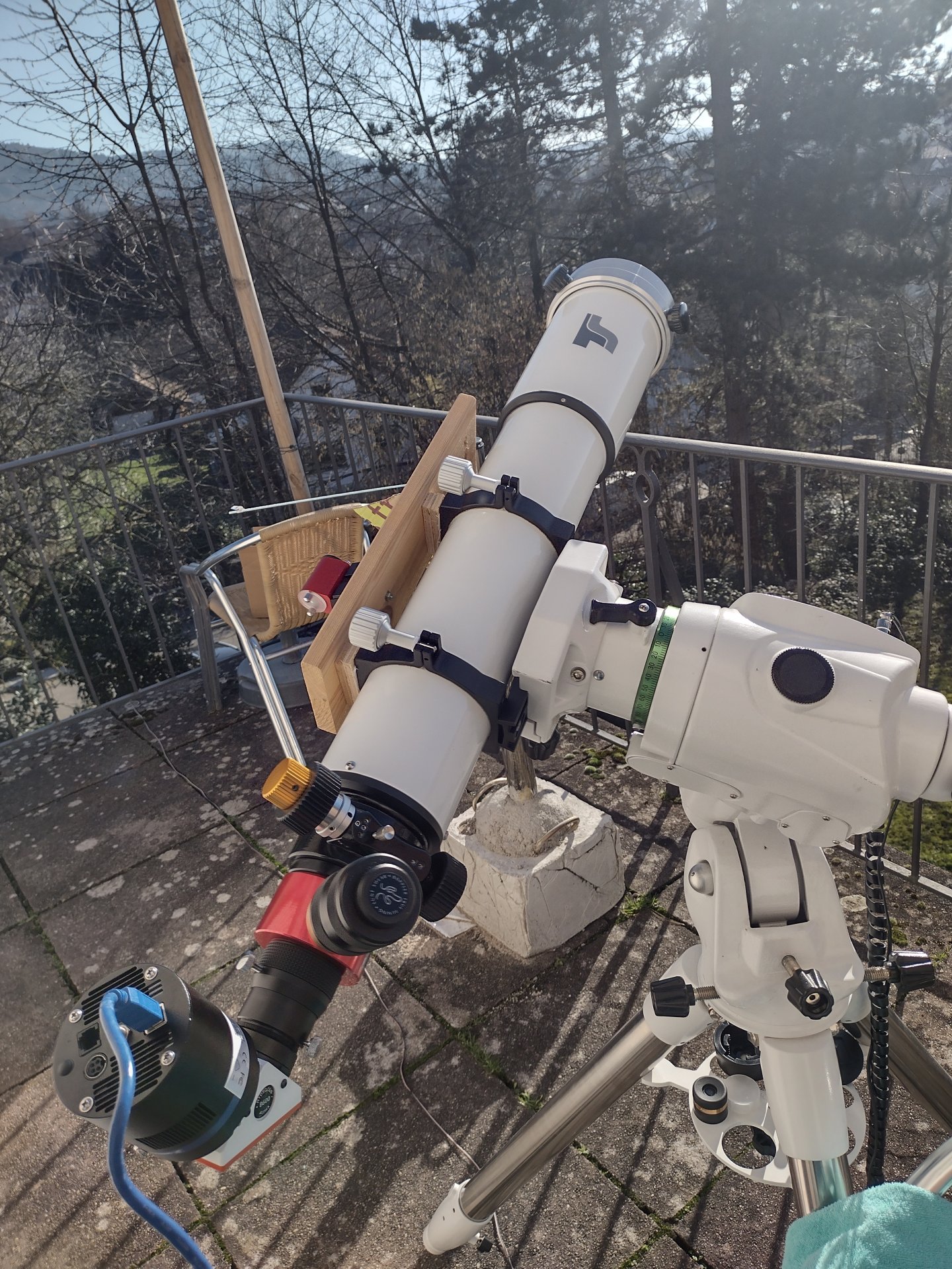

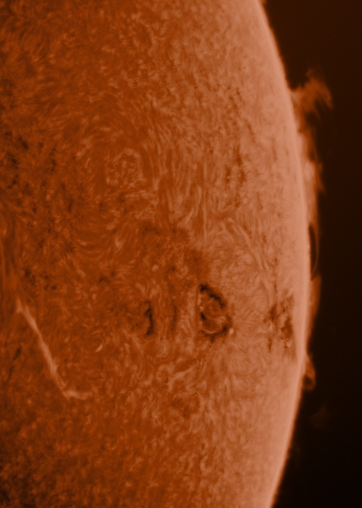

Ich hab letztens meinen Lunt umgebaut und jetzt, kann ich einzelne Protuberanzen im detail betrachten und das fur gar nicht so viel Geld. Also den kleinen Lunt hatte ich schon
Das einzig gekaufte war das neue Teleskop und der ERF

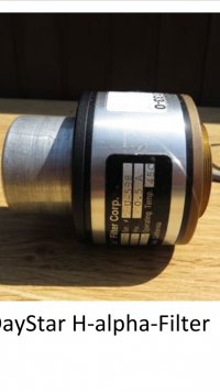

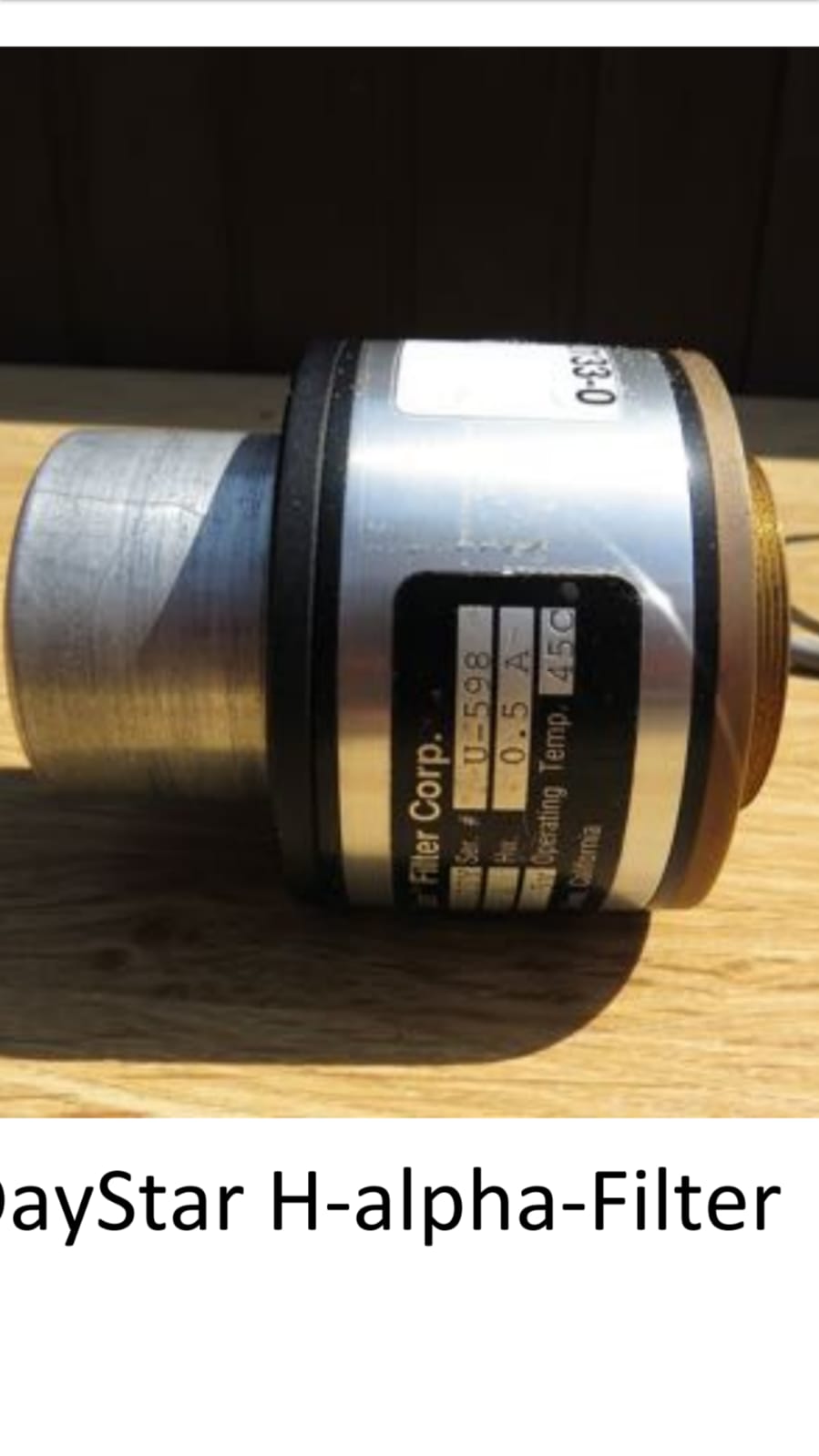

In der Geschichte bin ich auch nicht fit – auf der Sternwarte haben wir einen Protuberanzenansatz von Wolfgang Lille wohl aus den 90ern, der war damals noch halbwegs bezahlbar.Seit wann Daystar und Solar Spectrum am Markt sind – keine Ahnung.

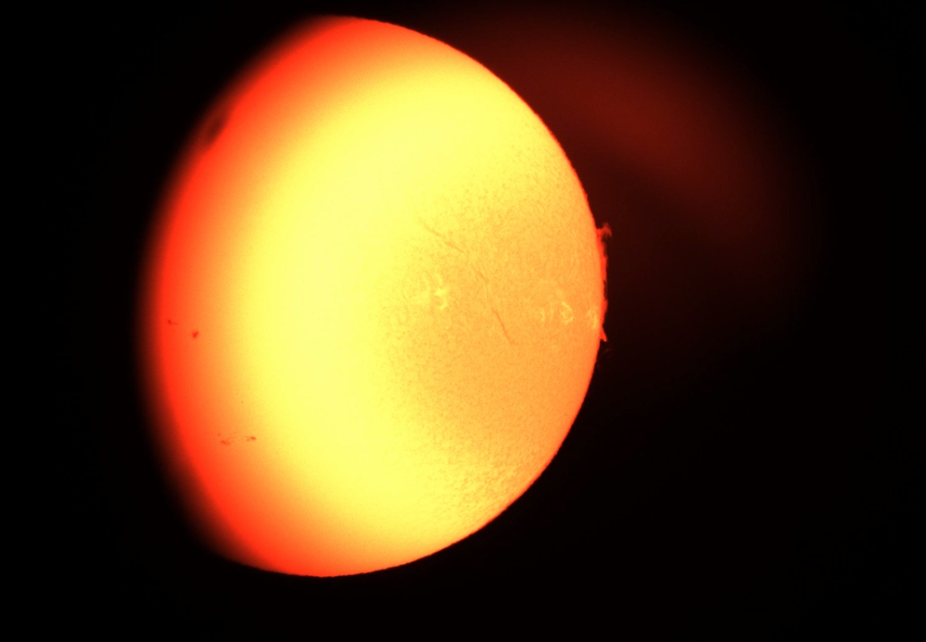

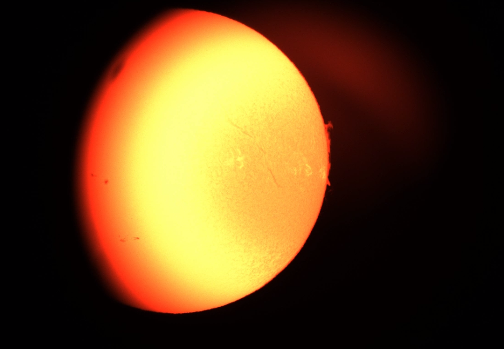

Interessante Bildstrecke auf insta. Das mit dem Öffmungsverhältnis ist doch auch zu berücksichtigen, weil ja die Blockfilter doch auch verschiedene Durchmesser haben? Meiner vom 60PT hat z.B. 1200mm-Auslegung, ein 600er bietet da weniger Spielraum. Da muss man sich ja nach der f7-Vorgabe doch auch dran orientieren, nicht dass der f7 z.B. mit 1000mm Brennweite die Auslegung des BF600 beeinflusst (jetzt mal rein für's Visuelle gedacht).
csm
Ja der Lunt 50mm/350mm hat f7 mein 102/714 ebenfalls f7 gleiches Öffnungsverhältnis. Der B600 schränkt Visuell höhere Brennweiten ein aber die ganze Sonne passt noch drauf. Überlege allerdings eher aus Foto gründen den b1200 später mal zu kaufen, dann passt die ganze Sonne auf den Sensor durch den kleinen Blockfilter geht das aktuell nicht. Hier ein Bild, was verdeutlicht was ich meine (nur fotografisch ein Problem, kann die sonne eben nicht als ganzes aufnehmen)
Ich liebe aber die Auflösung und Visuell die hohen Vergrößerungen, die mit dem 50er undenkbar waren. Ich beobachte aktuell regelmäßig bei 174 Fach und ich schätze da geht noch mehr, hab nur nix kleineres. Hohl mir aber demnächst das neue Svbony 3-8mm, das wird sehr gelobt und wäre hier perfekt für alle Hochvergrößerungen.

Ein größerer Blockfilter bringt dir fotografisch nichts. Der Bereich, der H alpha Strukturen zeigt, ist jetzt schon nur ein drittel des Bildausschnitts. Du verbreiterst damit nur die Strukturlose randzone.
LG
Olli
LG
Olli
Wofür braucht man denn dann einen größeren BF ?
Meines Wissens nach braucht man bis 600 mm Brennweite einen BF600 um die Sonne als Ganzes zu sehen, einen BF 1200 für Brennweite bis 1200 mm
Jörg
Hallo Jörg,
ein grösserer Blockfilter macht eigentlich nur Sinn, wenn auch der H-alpha-Bereich entsprechend gross ist.
Für einen grösseren H-alpha-Bereich braucht's bei der Kollimatoranordnung systembedingt (um die Winkel unter dem die Strahlenbündel durch das Etalon gehen klein zu halten) längerbrennweitige Kollimatorlinsen und damit auch ein Etalon mit einem grösseren Durchmessser.
Bei einem günstigeren, kleineren Etalon muss man halt auch mit einem kleineren sweet-Spot/Jacquinot-Spot mit optimalem H-alpha-Kontrast leben.
Ciao Werner

In meinem Aufzeichnungen habe ich einen Eintrag aus dem April 1993 gefunden, bei dem wir mit einem H-alpha Filter an einem 90mm Vixen Refraktor beobachteten. Ich meine, es war ein Daystar Filtersystem, so weit ich mich erinnern kann, was das nahezu unbezahlbar.

In den 1970ern tauchten dann die ersten Geräte mit mica-Etalons auf (Del Woods, Daystar).
Ab den 1990/2000ern wird die Geschichte dann komplexer, mit mehreren beteiligten Firmen und deren Produkten: mica-Etalons (Daystar, SolarSpectrum) und Luftspaltelatons (SolarScope, Coronado, Lunt).
