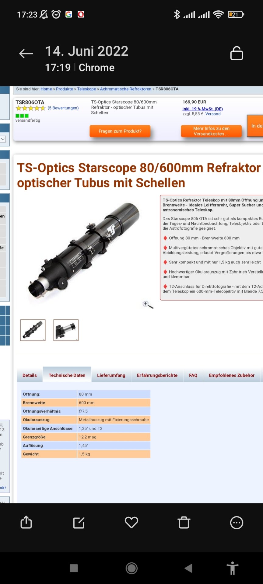

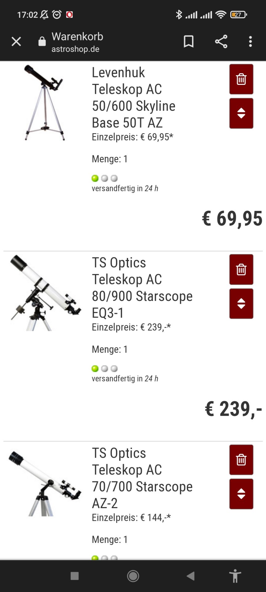

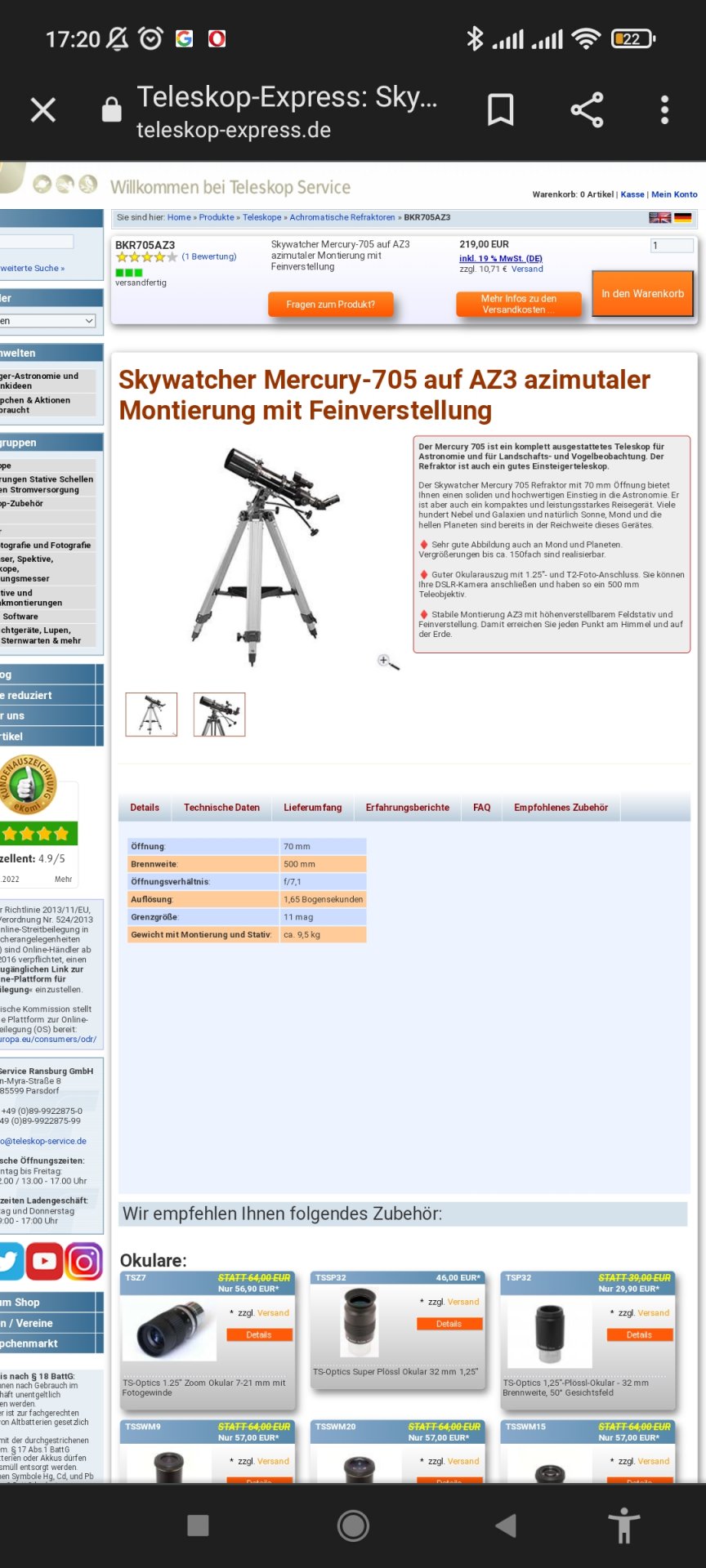

Das sind Mal ein paar, F12 F11.3 und das andere F10 glaube ich.
Das levenhunk sieht mir ehrlich gesagt zu billig aus.
Die würden gehen?

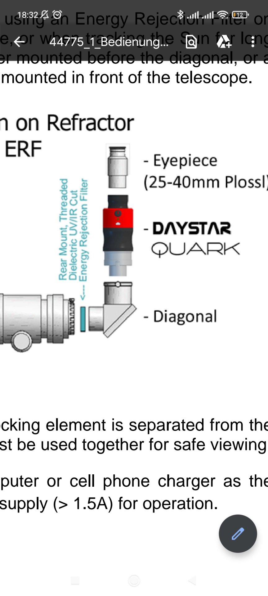

Der Uv IR Cut Filter kommt auf den Daystar? Aber der wird doch dann Plätzen durch die Hitze der Sonne?
Bei 80mm Öffnung
der kommt vor den Zenithspiegel, hab das auch so an meinem 80er gehabt bevor die Fassung vom ERF fertig war
Also so?
Hatte echt bedenken daß der durch die Hitze platzt.
Und wieso reducer? der verändert doch wieder die Blende oder nicht?
