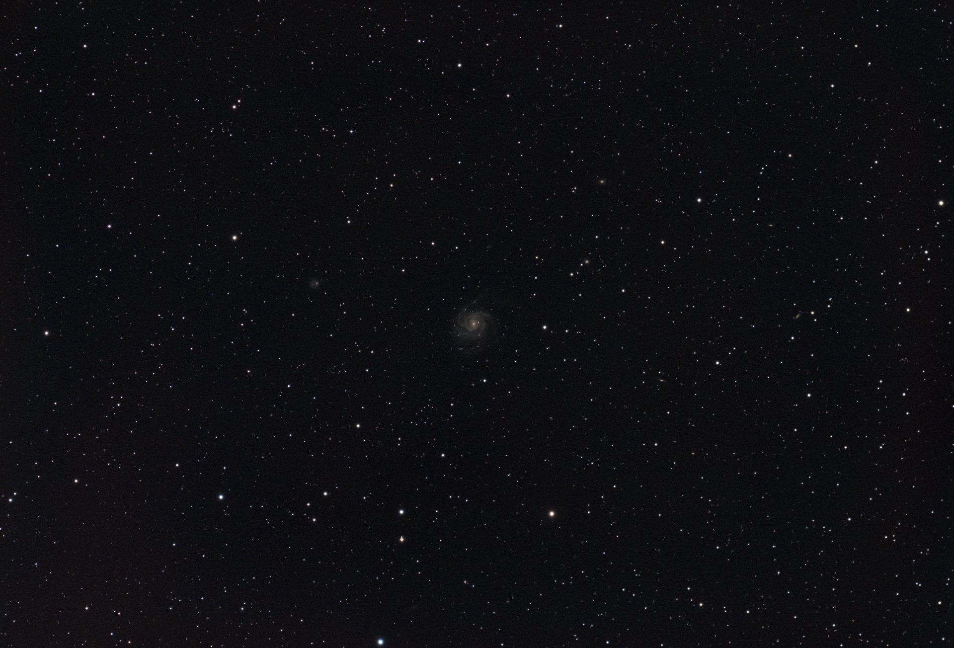

Hamburger Balkonfotografie
Moin aus Hamburg,

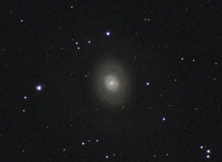

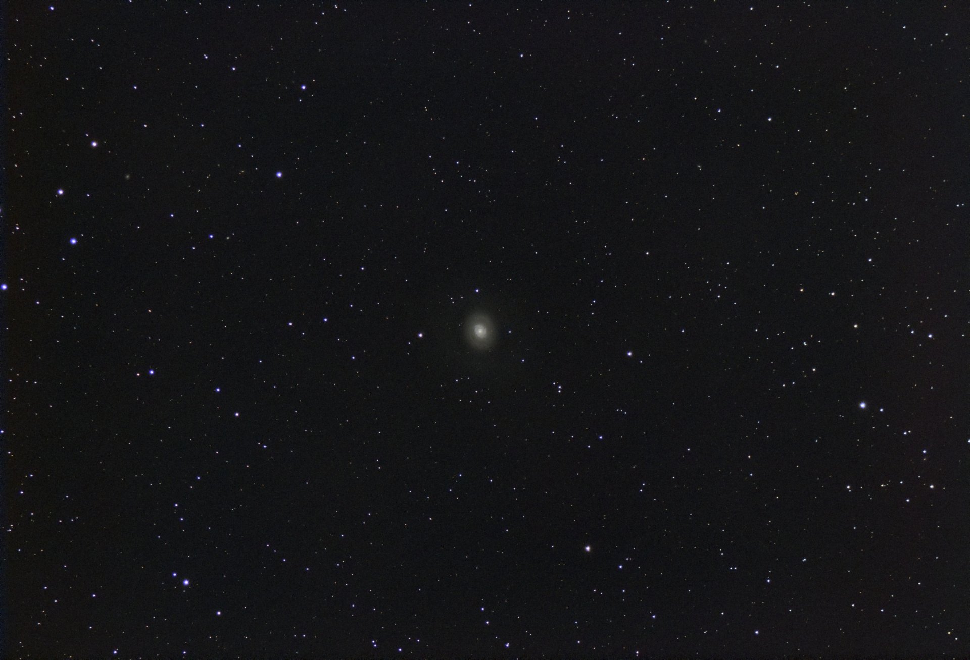

da es Ende Julie 1 Woche zur Schwiegereltern nach Österreich geht, habe ich mir für die Reise ein gebrauchten Explore Scientific ED APO 80mm F/6 zugelegt.
Weil ich bisher noch nie ein APO hatte und in Österreich mich nicht rumärgern möchte, habe ich gestern Nacht mein First Light damit vom Balkon aus gemacht. Hauptsächlich um Probleme schon vor dem Urlaub lösen zu können.
Leider habe ich momentan vom Balkon aus in der kurzen Zeit, die einem zur Verfügung steht, kaum mögliche Objekte.
Daher musste M94 herhalten für mein Geschmack etwas zu klein für das Teleskop, aber für einen ersten Test sollte es reichen.
Über die aktuellen Bedingungen muss man ja kaum ein Wort verlieren, viel zu kurze und warme Nächte und dazu vieeeel Streulicht.
Ich habe mit PI auch nur mal schnell rüber bearbeitet um ein schnelles Ergebnis zu haben.

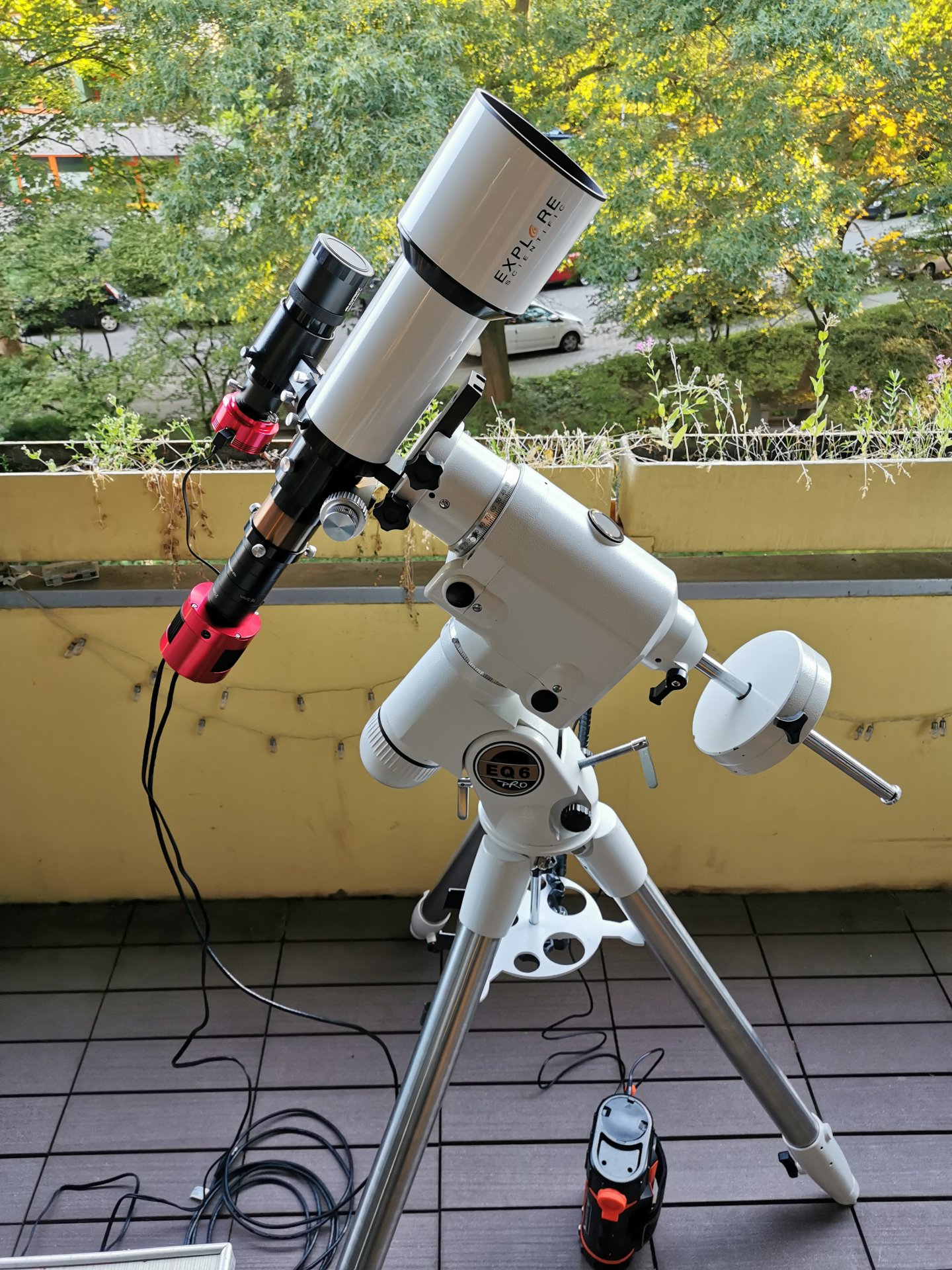

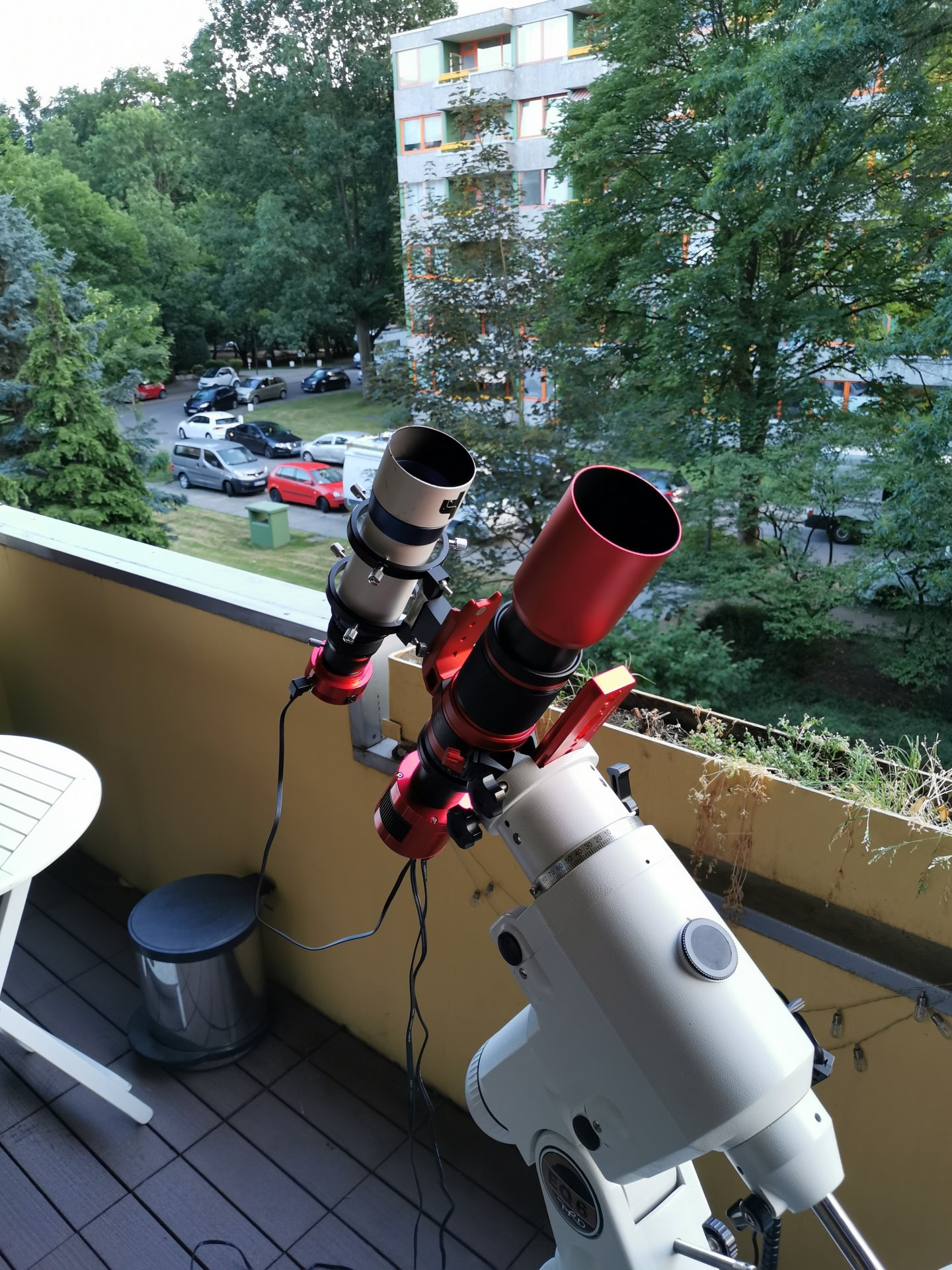

Equipment:
Explore Scientific ED APO 80mm F/6 mit TS-Optics 1.0x Fattener und einen IR / UV Cut Filter (Filter habe ich genutzt, da ich gelesen habe das man das bei einen APO machen sollte)
Skywatcher EQ-6 Pro ZWO ASI 294 MC Pro, 50mm Orion Guidingscope ZWO ASI 224 MC (PHD2)
Lights: 90 x 30s, Flats: 30, Darks-Flats: 30, Darks: 30

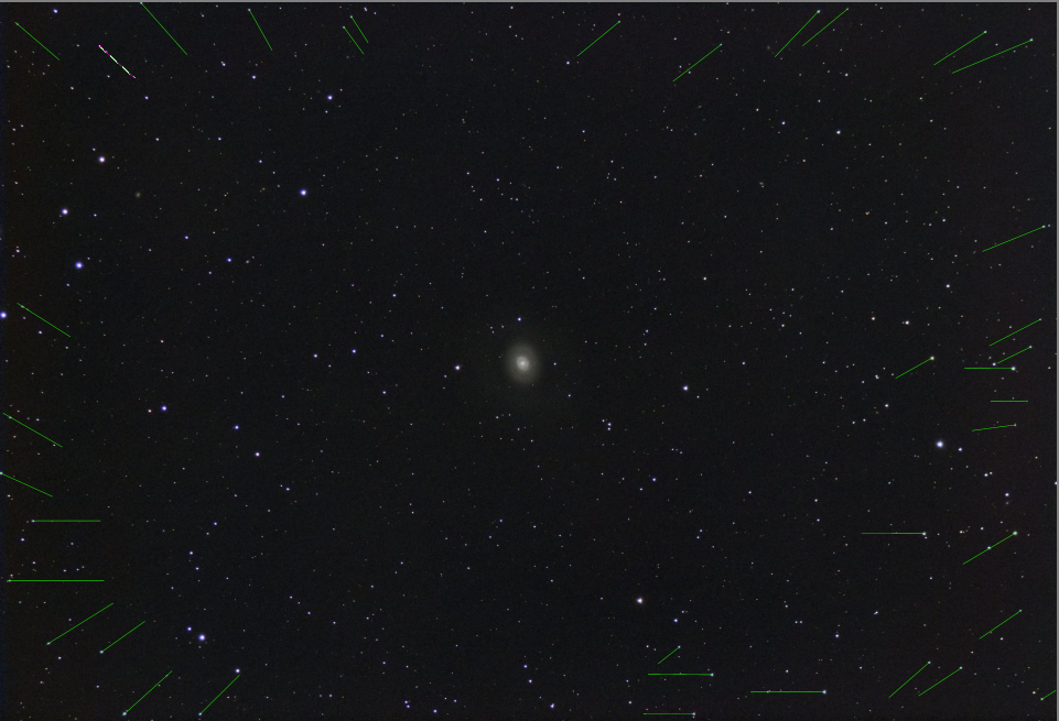

Grundsätzlich bin ich trotz der kurzen Belichtungszeit schon zu frieden mit dem, was ich eingefangen habe.
Aber was ich nicht so toll finde ist die Sternabbildung gerade an den Rändern sind schon deutliche Komas zu sehen, oben Links besonders stark.
Auch sind die Sterne generell nicht so richtig Rund.
Meine Frage an die Profis unter euch, was könnte der Fehler sein?

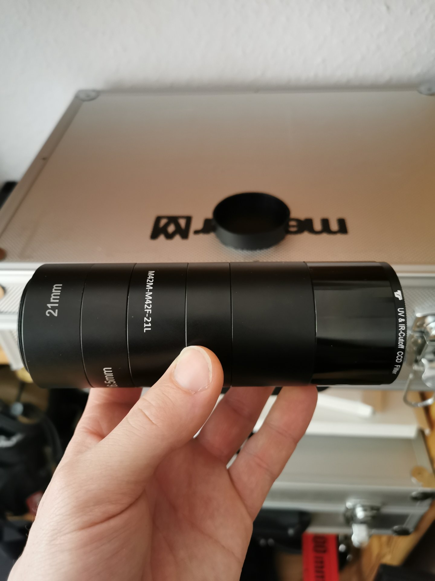

Arbeitsabstand des Korrektors liegt laut TS bei Brennweiten von 450-490 mm bei 123 mm, ich habe die Kamera mit 17,5 + Verlängerungshülsen von 2x 21mm + 2x 16,5 + 1x 30mm = 122,5
Laut Hersteller wäre das mit einer Toleranz von 5% ok, oder sollte ich hier doch noch genauer Arbeiten und die 123mm zu 100% einhalten?
Vielleicht auch Verkippung? Ich habe die Kamera mit den ganzen Verlängerungen und den Flattener ja nicht am Teleskop verschraubt sondern geklemmt.
Fokussiert habe ich mit einer Bahtinov Maske vielleicht ist mir hier auch der Fokus nochmal abhanden gekommen bevor die Aufnahmeserie startete.
Oder es liegt einfach an den äußeren Gegebenheiten (Streulicht, Seeing u.s.w)
Bin über jede Art von Tipps dankbar, es soll ja in Österreich alles so Reibungslos wie möglich laufen.
Gruß und CS
Mathias

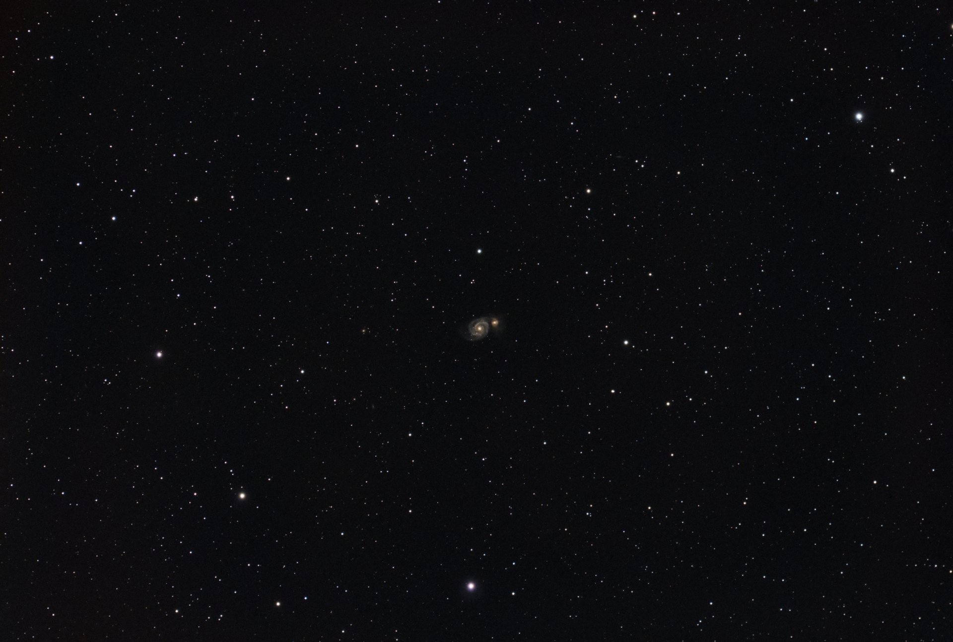

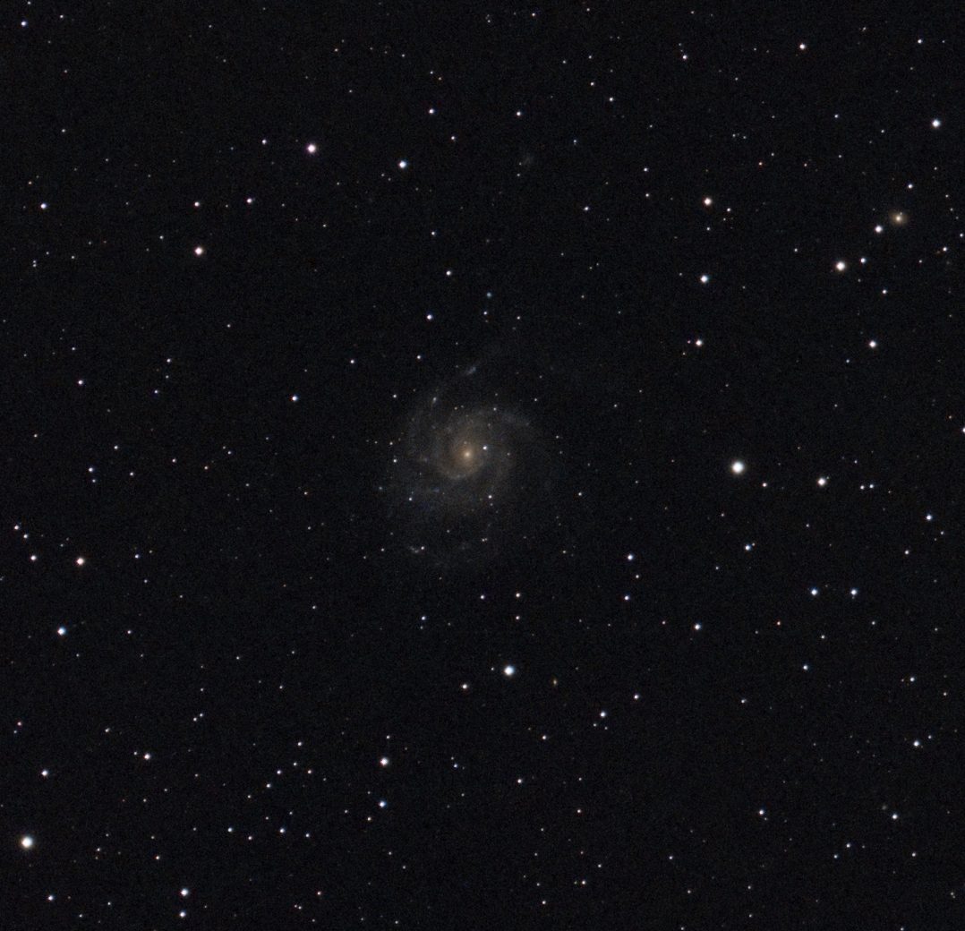

Moin aus Hamburg,

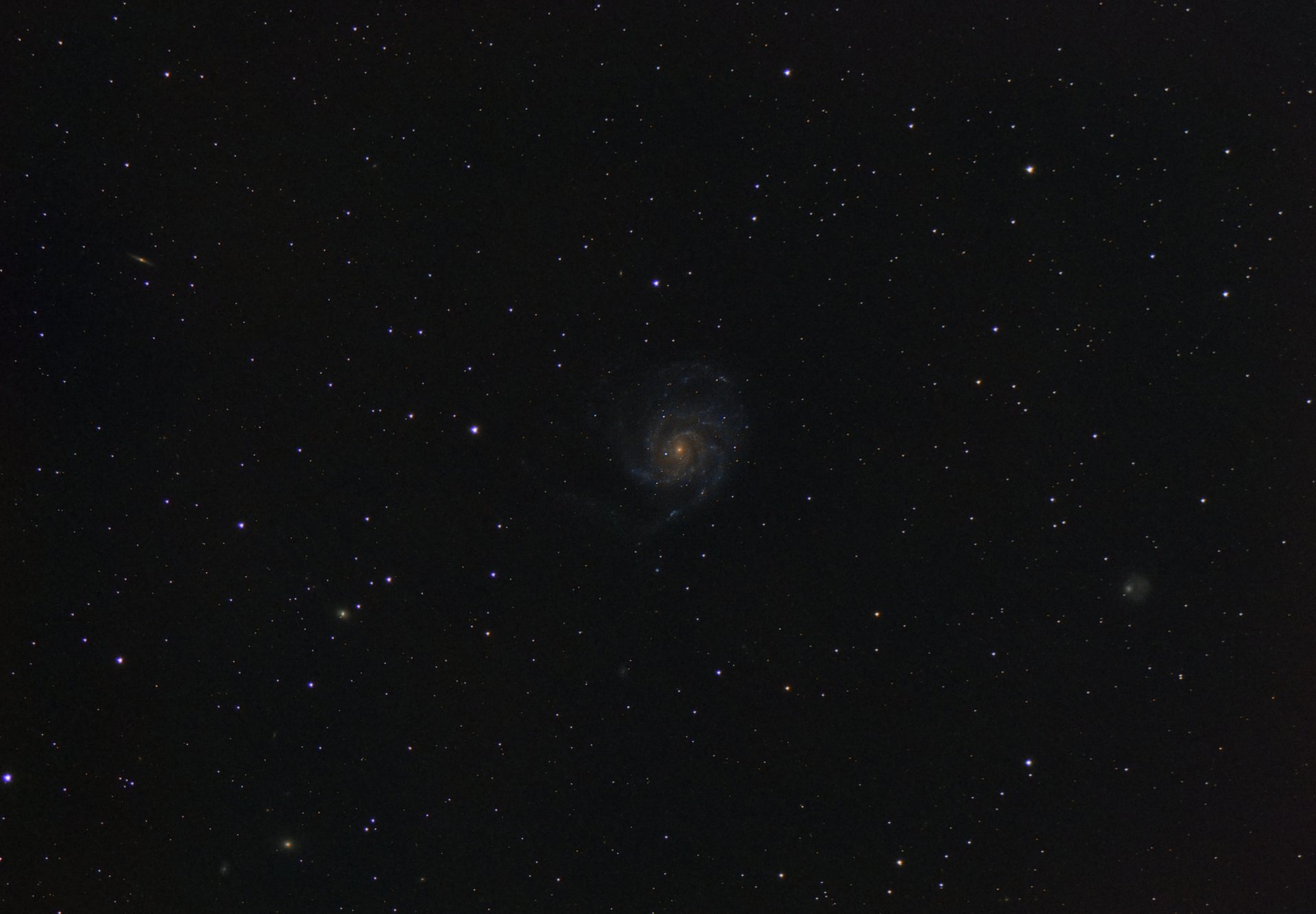

gestern hatte ich nochmal die Gelegenheit etwas mit dem APO zu experimentieren.
Der Mond stand noch recht Hoch und es war auch sehr windig. Ich habe dieses Mal den Abstand genau bei 123mm eingehalten.
Ich kann noch nicht so richtig feststellen was besser ist.
Vielleicht ist der APO auch für die Stadt mit dem ganzen Streulicht nicht so gut zu geeignet.
Hier mal mein Ergebnis von letzter Nacht.
M101
Equipment:
Gruß und CS Mathias

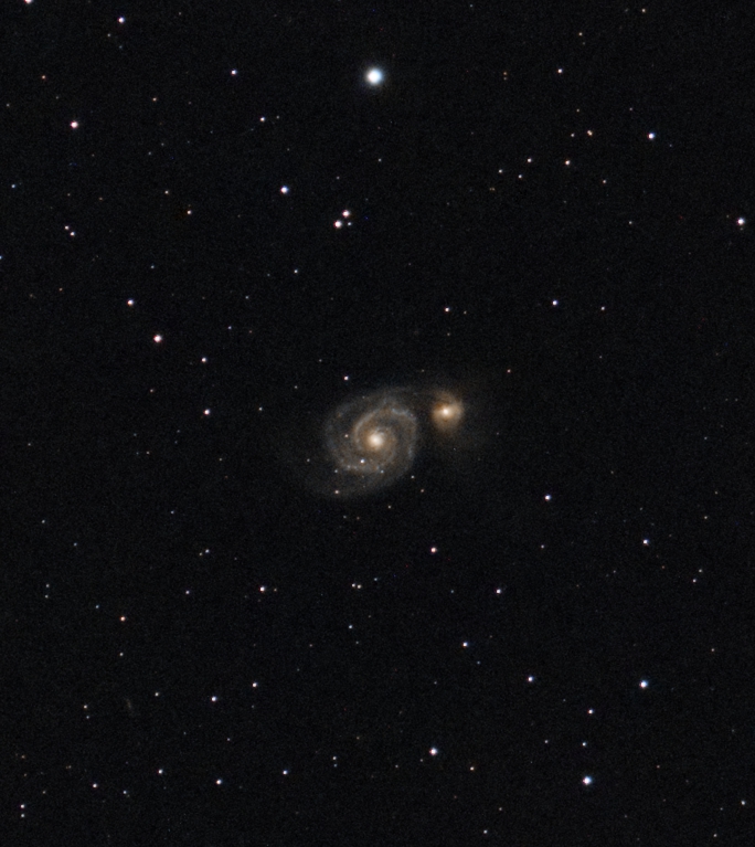

Moin aus Hamburg,
nach dem ich mit dem Explore Scientific ED APO noch am Kämpfen bin, was Verkippung und den richtigen Abstand zum Flattener angeht, habe ich gestern mal das WO RedCat ausgepackt und damit mein Firstlight gemacht.
Ich muss sagen ich bin sehr begeistert von diesem Teleskop, Kamera anschrauben und los geht die wilde Fahrt :D
Kein Abstand einstellen und trotz sehr kurzer Gesamtbelichtungszeit bin, finde ich persönlich ein tolles Ergebnis.
Ich freue mich jetzt schon sehr darauf, damit raus aus der Stadt zu fahren und unter guten Himmel zu arbeiten. :D
In der Nachbearbeitung habe ich nur die üblichen Streulichtgradienten entfernt, gestretcht und die Farbe etwas hochgezogen aber seht selbst.

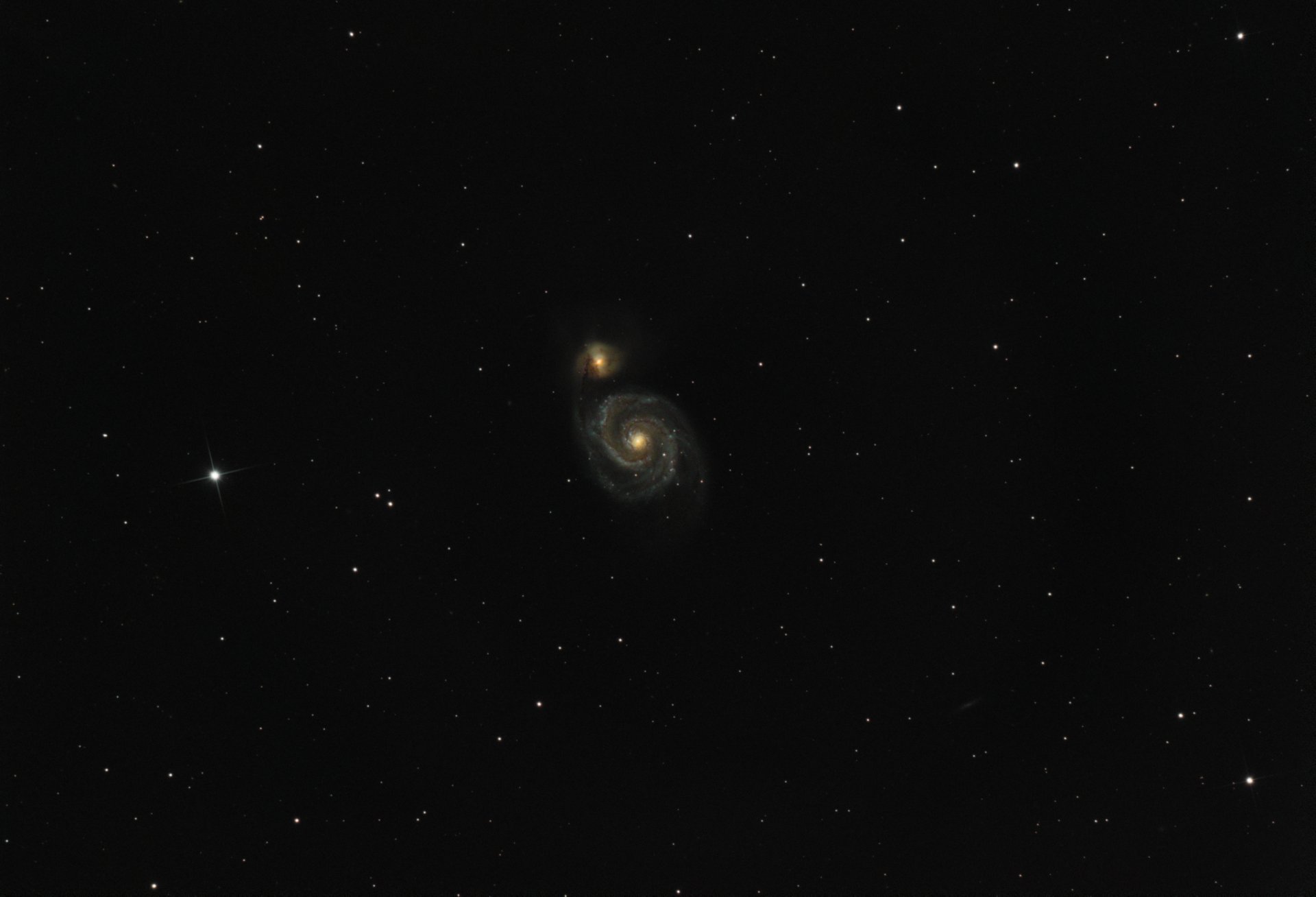

Equipment:
WO RedCat 51/250mm
Lights: 60 x 30s, Flats: 30, Darks-Flats: 30, Darks: 30
M51
Crop:
M101
Crop:
Gruß und CS
Mathias
Hallo Mathias,

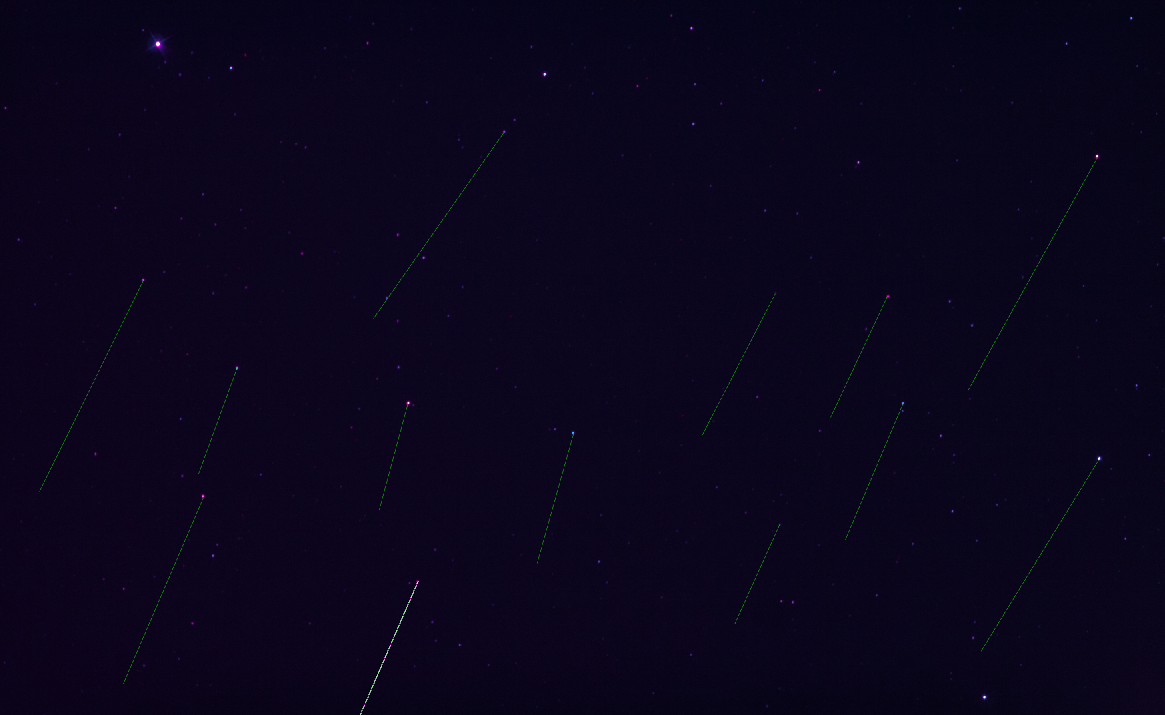

als mögliche Ursache für die schlechte Sternabbildung am ES Apo halte ich eine Kombination aus Verkippung (wg. Klemmung) und Abstandsfehler für wahrscheinlich. Der optimale Sensorabstand kann durchaus einige mm variieren. Da hilft nur ausprobieren. Das Ausprobieren kann bekanntlich total nervig werden. Es lohnt sich, dafür NINA zu installieren. Da gibt es eine Echtzeitansicht, die alle vier Bildecken vergrößert nebeneinander zeigt.
Was den Abstand angeht, habe ich bei eigenen Distanzhülsen festgestellt, dass die Summe der angegebenen Einzellängen im verschraubten Zustand oft nicht dem tatsächlichen Gesamtabstand entspricht. Es empfiehlt sich eine Schieblehre zu Rate zu ziehen und den Abstand im angeschraubten Zustand zu messen.
Hallo Mathias,
Moin Peter,
Danke für deine Antwort.
Ich nutze tatsächlich N.I.N.A ich schau mal ob ich diese Echtzeitansicht mit den 4 Ecken finde. Bisher nutze ich immer Sharpcap um alles einzustellen und nutze N.I.N.A nur noch als Sequenzer und lass es einfach durchlaufen.
Des Weiteren, habe ich mir eine variable Verlängerungshülse bestellt, damit kann ich dann hoffentlich am Teleskope selbst den Abstand nochmal so variieren bis alles es passt.
Gruß Mathias

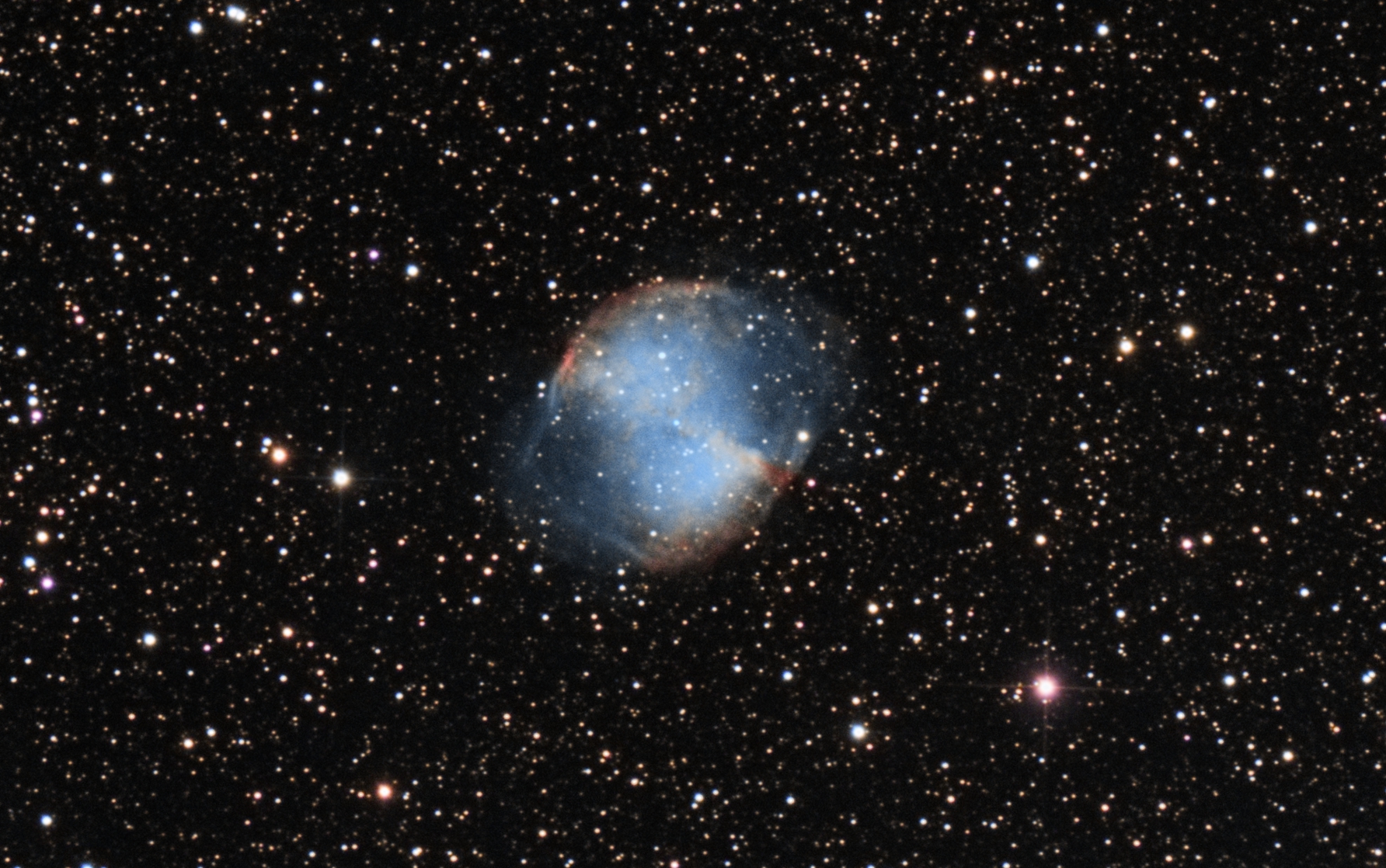

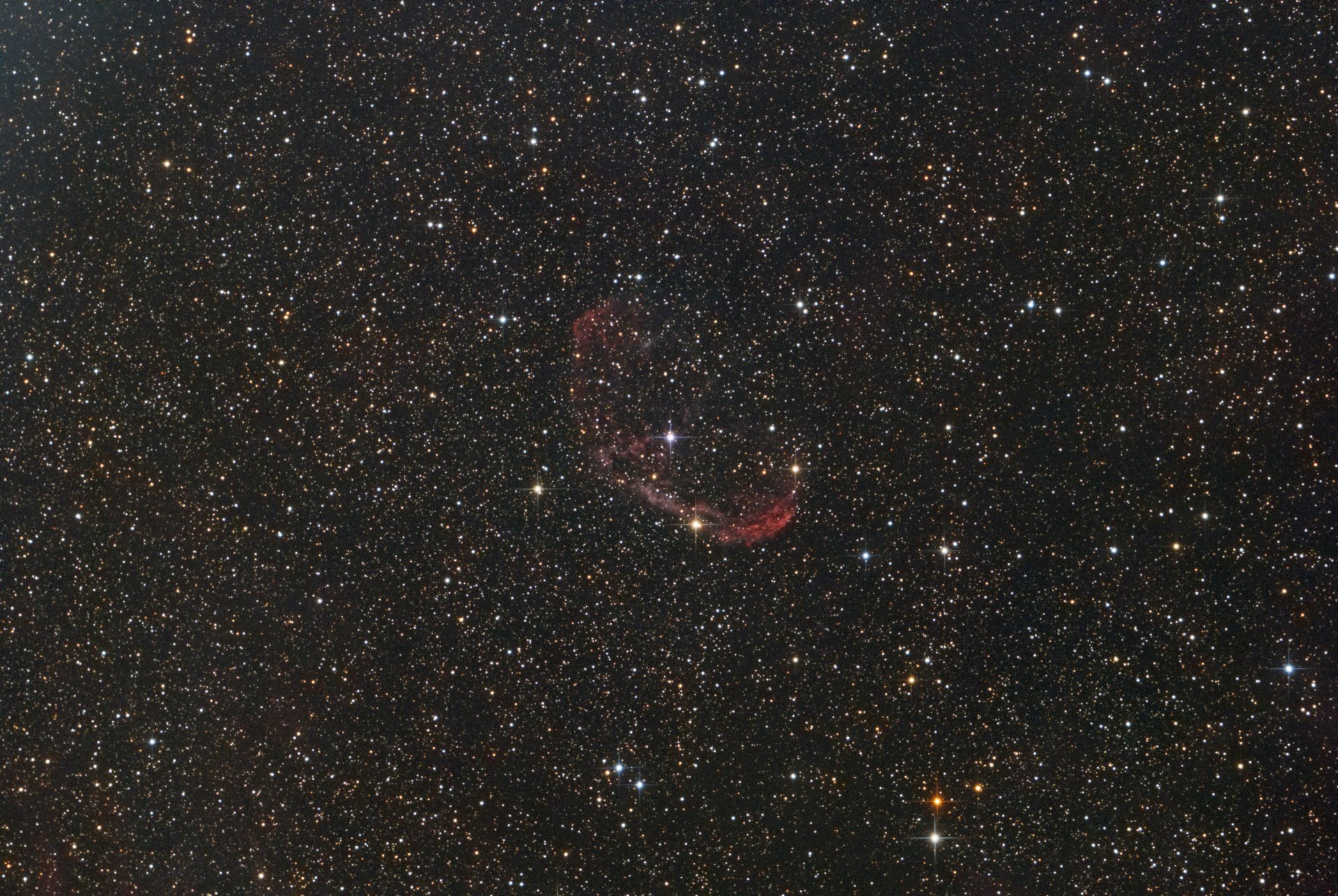

Moin aus Hamburg,
nach langer Durststrecke habe ich mal wieder auf dem Balkon aufgebaut.
Viel Zeit hatte ich leider nicht und es war doch etwas Windig und der Mond war mit 90% sehr Hell, trotzdem hatte mich die klare Nacht doch zu sehr gereizt.
Meine Ziele waren M13 und M27, wobei ich bei M13 nur noch knapp 30 Minuten Belichtungszeit zusammen bekommen habe bevor das Objekt hinter dem Baum gegenüber Verschwand.
Trotzdem bin ich mit den Ergebnissen ganz zufrieden, hier mal meine Ergebnisse.

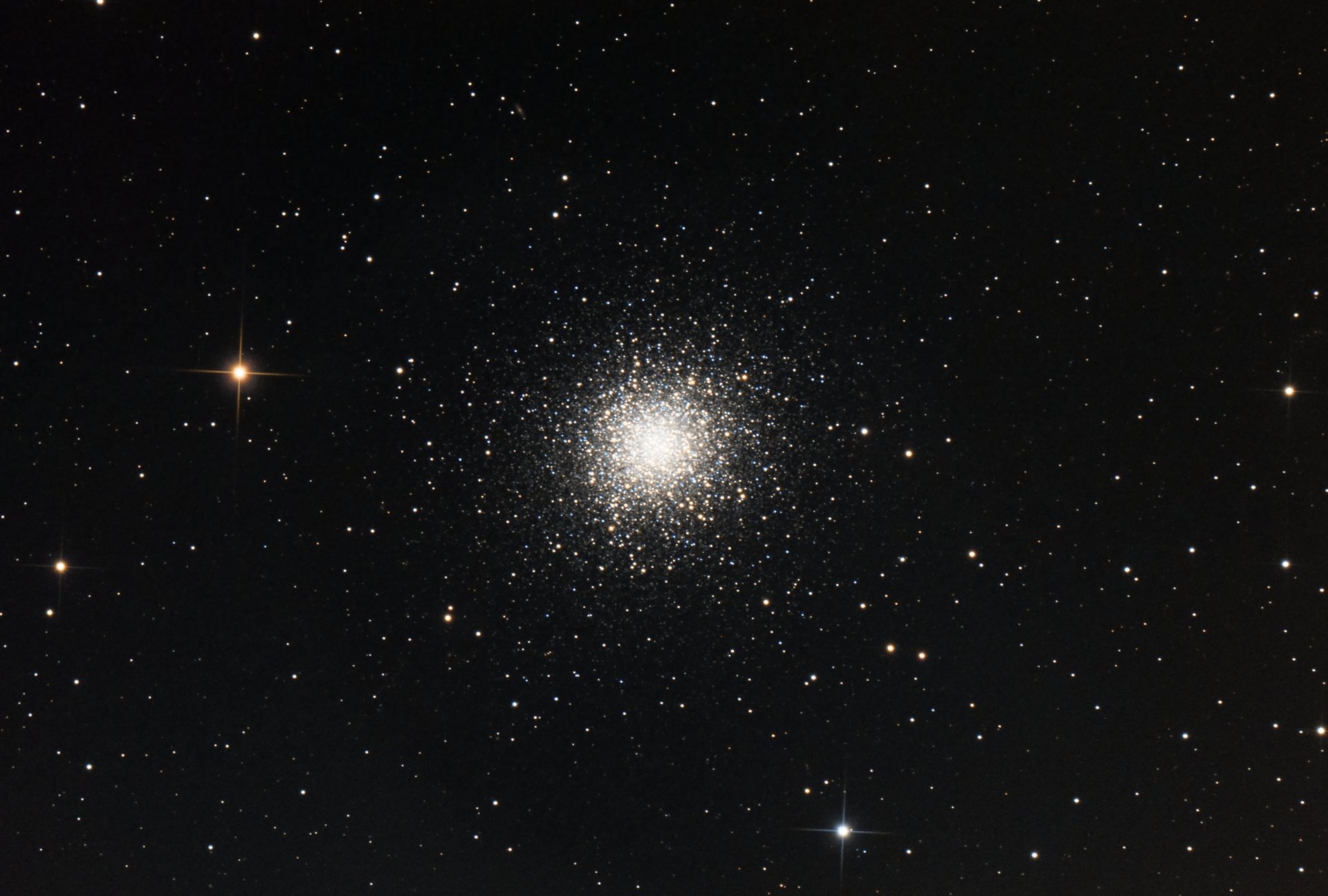

Equipment: Skywatcher 200/1000 PDS, Skywatcher EQ-6 Pro, ZWO ASI 294 MC Pro, GPU Komakorrektor, TS Guidingscope ZWO ASI 224 MC (PHD2)
Software: PixInsight, N.I.N.A
M27
60x 60s Lights, 30x Darks, 30x Flats, 30x Darkflats
Crop:
M13
30x 60s Lights, 30x Darks, 30x Flats, 30x Darkflats
Gruß und CS
Mathias

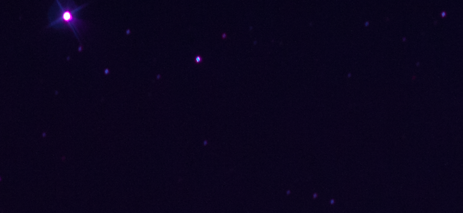

Hallo Mathias,
ich habe eben die "oberen" Aufnahmen von dir angeschaut:
1. So wenige Verlängerungshülsen wie möglich verwenden besser wäre es wenn Du nur eine hättest, da jede Hülse einen Planparallelen Fehler hat,
die Hülsen sind alle auf CNC-Drehmaschine gefertigt und haben sicher einen Fehler von einigen 1/100mm in der Regel eher 0,1 - 0,2 mm wenn man
viele Hülsen verschraubst wird der Fehler größer. Je weniger Teile umso besser. Auch sind viele Verschraubungen nicht steif sondern eher etwas beweglich.
2. Ich habe die fertige Aufnahme von M94 angesehen, da die Einzelaufnahmen schon aufaddiert sind kann man über die Optik weniger sagen aber ich habe mal so gut wie es ging mal den Verzug eingezeichnet:
Bin mir jetzt auch nicht sicher ob das wirklich bei einer fertigen Aufnahme gemacht werden kann aber die Rohaufnahme sollte es klar darstellen.

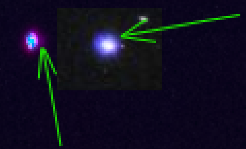

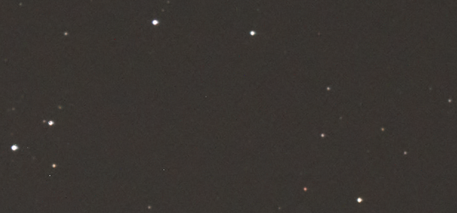

Ich hatte mir (da ich auch aus dem Ort heraus Aufnahmen machen möchte) einen 2" UHC Filter vor den Komakorrektor aufgeschraubt gehabt hier ein Rohbild
erst dachte ich der Fangspiegel wäre verrutscht und habe stunden lang am Newton herumgeschraubt bis ich gemerkt habe dass der UHC-Filter
daran schuld war. Jetzt ist er wieder raus.
Rohaufnahme mit UHC Sterne eher Kartoffelform
Rohaufnahme ohne UHC da werden die Sterne wieder Rund
Also wenn der Filter kippt oder ggf. nicht plan ist hat man sich wohl mehr schlechtes als gutes eingehandelt.
Ich würde einfach mal Vergleichsaufnahmen mit und ohne machen und versuchen so einen Ausschlusskriterium zu finden.
Hier ein Sternenvergleich links meine Kartoffel durch UHC-Filter verursacht rechts einer von Dir?
Der Saum bzw. leicht Verzerrung könnte bei Deiner Aufnahme auch durch den Filter oder ggf. wenn du die Funktion
Sterne verkleinern benutzt hast entstanden sein?
Ich hoffe ich konnte Dir etwas helfen auch wenn es nicht viel war.
LG und CS
Hampo

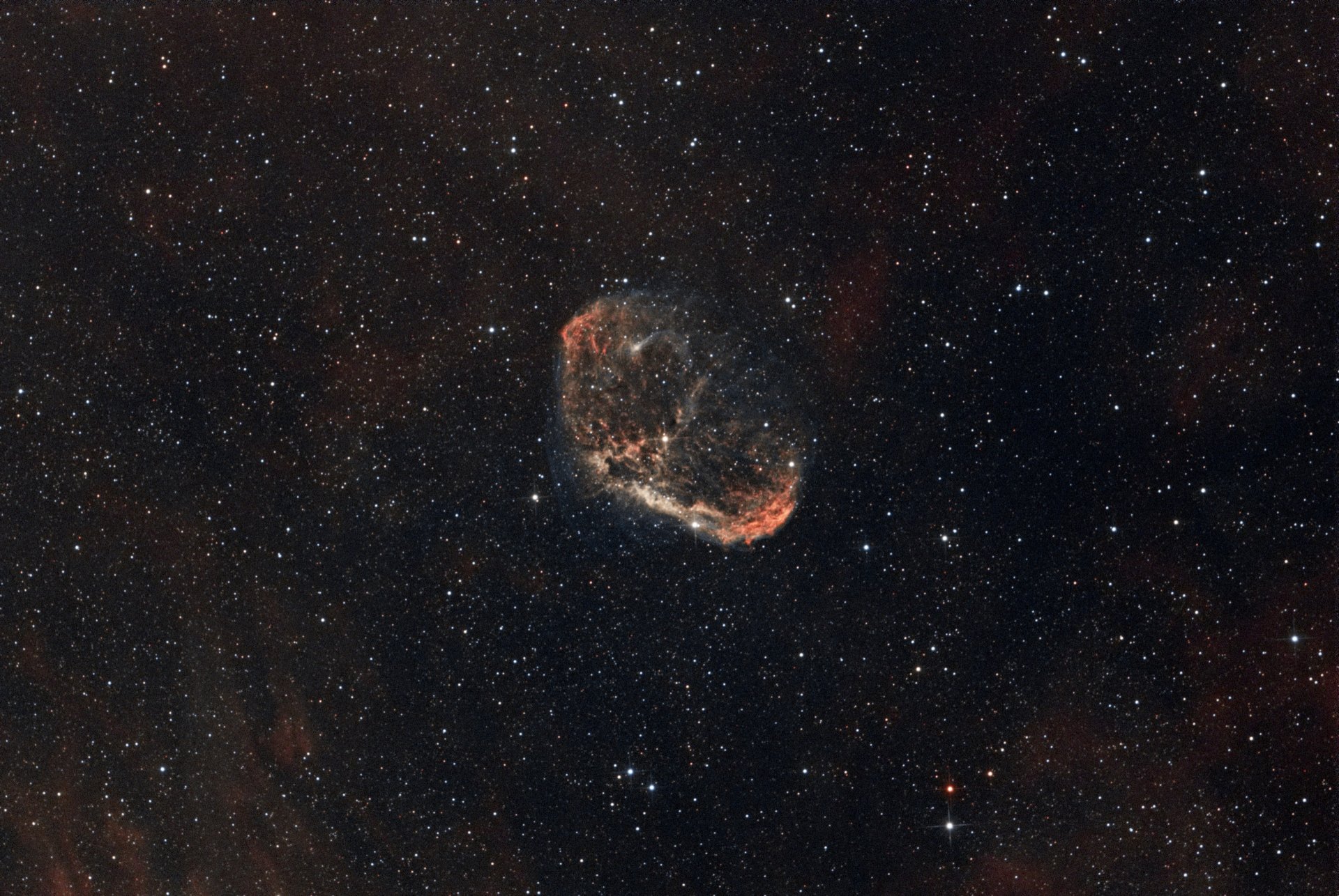

als bekennender Balkonaut kann ich nur bestätigen, dass Astrofotografie vom Balkon mitten in der gut beleuchteten Stadt durchaus Spaß macht. Wohne in Bietigheim, mit Balkonblick über die gesamte Stadt und der Hintergrund wird durch die Lichtglocke Stuttgarts ausgleuchtet. In den 170 Grad Sichtfeld (mit Bäumen und Häusern dazwischen) habe ich 11 Straßenlaternen gezählt. Dafür kann ich jede klare Nacht nutzen, auch wenn ich nicht für Stunden wegfahren kann oder am anderen Morgen früh raus muss.
Die Bilder sind zwar nicht APOD-verdächtig, aber für meine Ansprüche reicht es und derzeit liegt der limitierende Faktor eher am Bildbearbeiter als an den äußeren Bedingungen.
Ein paar Beispiele (alle Equinox 120 Refraktor, ASI533, HEQ5 oder EQ6-R):
Viele Grüße,
Joachim

Moin aus Hamburg,
ich habe mich was meine Ausrüstung angeht noch einmal etwas verändert. Ich habe mir jetzt eine Lacerta DeepskyPro 2600 und einen L-Extrem Filter zugelgt.
Wie es natürlich immer so ist war erstmal Wochenlang schlechtes Wetter angesagt. :ROFLMAO:
Umso mehr nutzt man jede Wolkenfreie Minute, ich finde die Kamera sehr gut und freue mich über die ersten Ergebnisse von meinen Balkon aus.
Als ich das erste Mal den L-eXtrem Filter genutzt habe dachte ich mir, "Wow das ist ein echter Gamechanger".
Ich konnte in zwei Nächten von NGC6888 eine RGB und eine L-eXtreme Aufnahme von jeweils 45 Minuten machen.
Bei den RGB Aufnahme ist der Einfluss vom Mond (ca. 98%) deutlich zu sehen.
Fotos machen ist ja eine Sache, aber das Nachbearbeiten war hier ne riesige Herausforderung, zum ersten Mal die L-eXtreme Aufnahmen zu bearbeiten und danach alles miteinander zu Kombinieren.
Ich habe dabei einiges ausprobiert und hab dabei sicherlich noch etwas Nachholbedarf, bin aber trotzdem recht zufrieden mit dem Endergebnis gerade für meinen ersten Versuch ;)
Equipment: Skywatcher 200/1000 PDS, Skywatcher EQ-6 Pro, Lacerta DeepskyPro 2600, GPU Komakorrektor, TS Guidingscope ZWO ASI 224 MC (PHD2)
Filter: Optolong L-eXtreme
RGB:
L-Extrem
Kombiniert:
