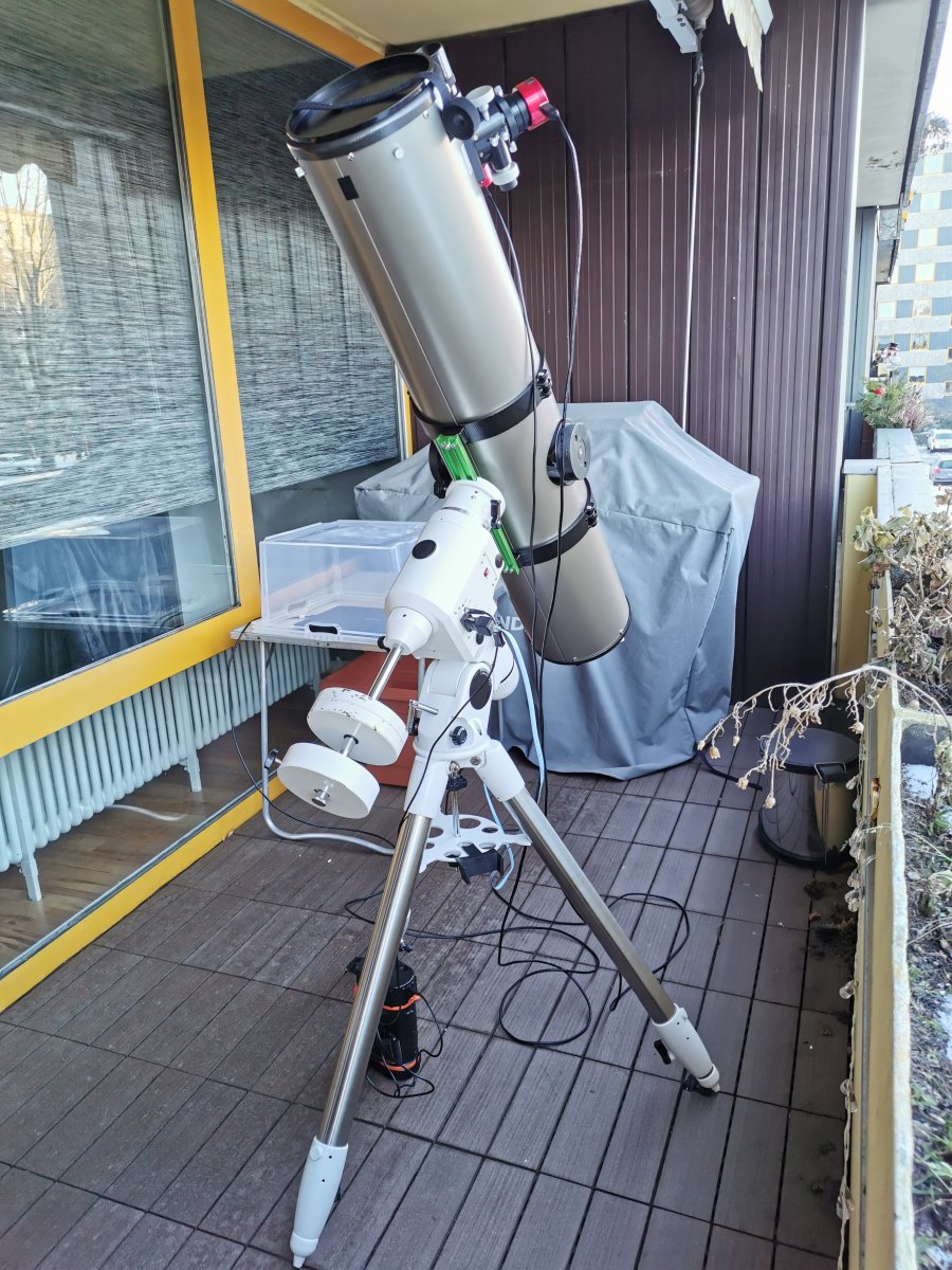

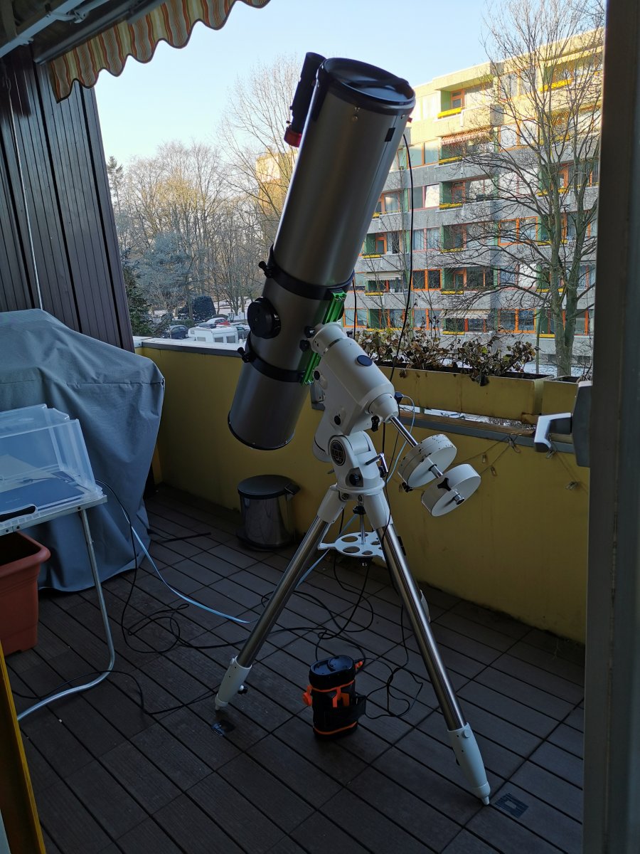

Trotzdem habe ich das CS am vergangenen Wochenende nutzen wollen und habe mein Setup auf dem Balkon aufgebaut.
Ich schaffe es auch nicht so häufig raus zu fahren und sitze nicht so gerne in der aktuellen Kälte im Auto, daher probiere ich mich hier etwas aus um den Balkon als Option nutzen zu können. ;)
Mein Equipment für das Wochenende: Newton 200/1200, ASI 294 MC, EQ-6 Pro, 50mm Orion Guidescope mit ASI 224 MC,
Software: N.I.N.A und PixInsight.

Beobachtungsort:

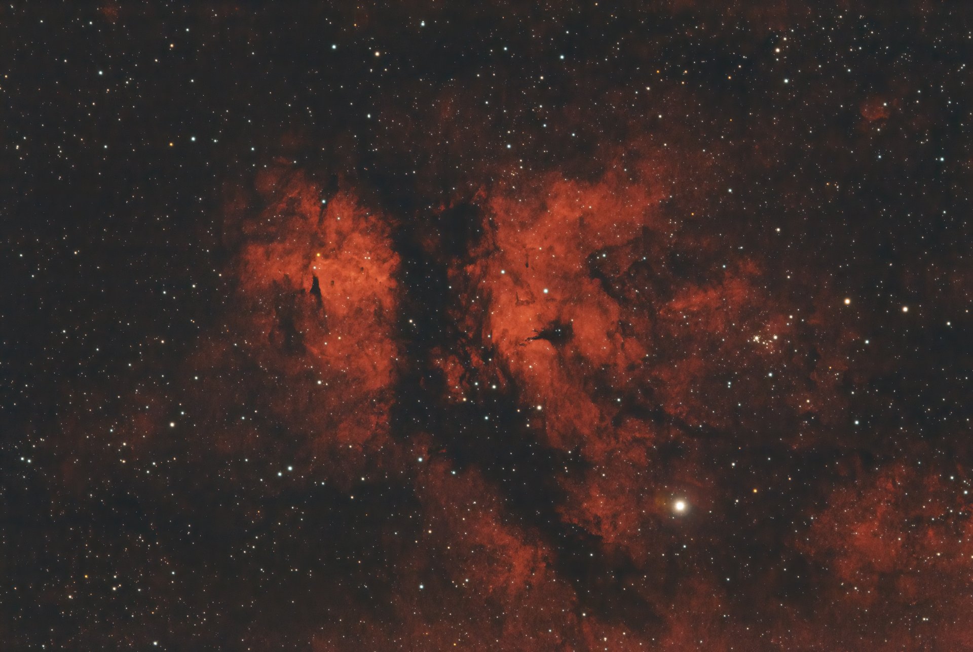

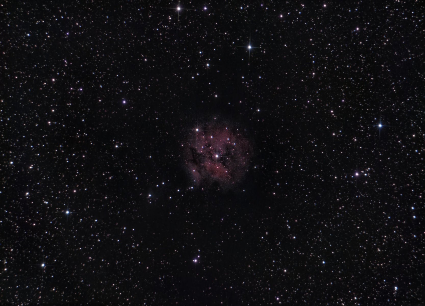

IC5146
140 x 45s Lights, 30 x Darks, Flars, DarkFlats

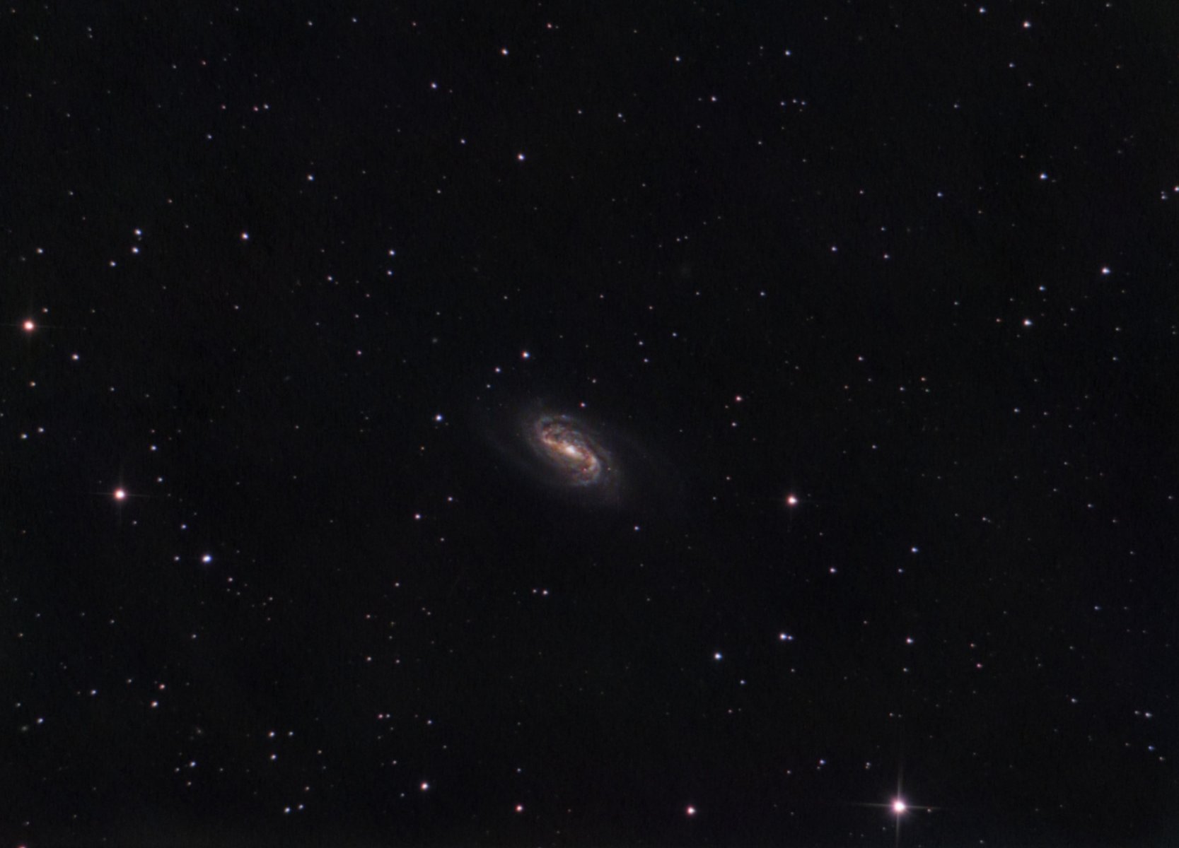

NGC1579
90 x 45s Lights, 30 x Darks, Flars, DarkFlats

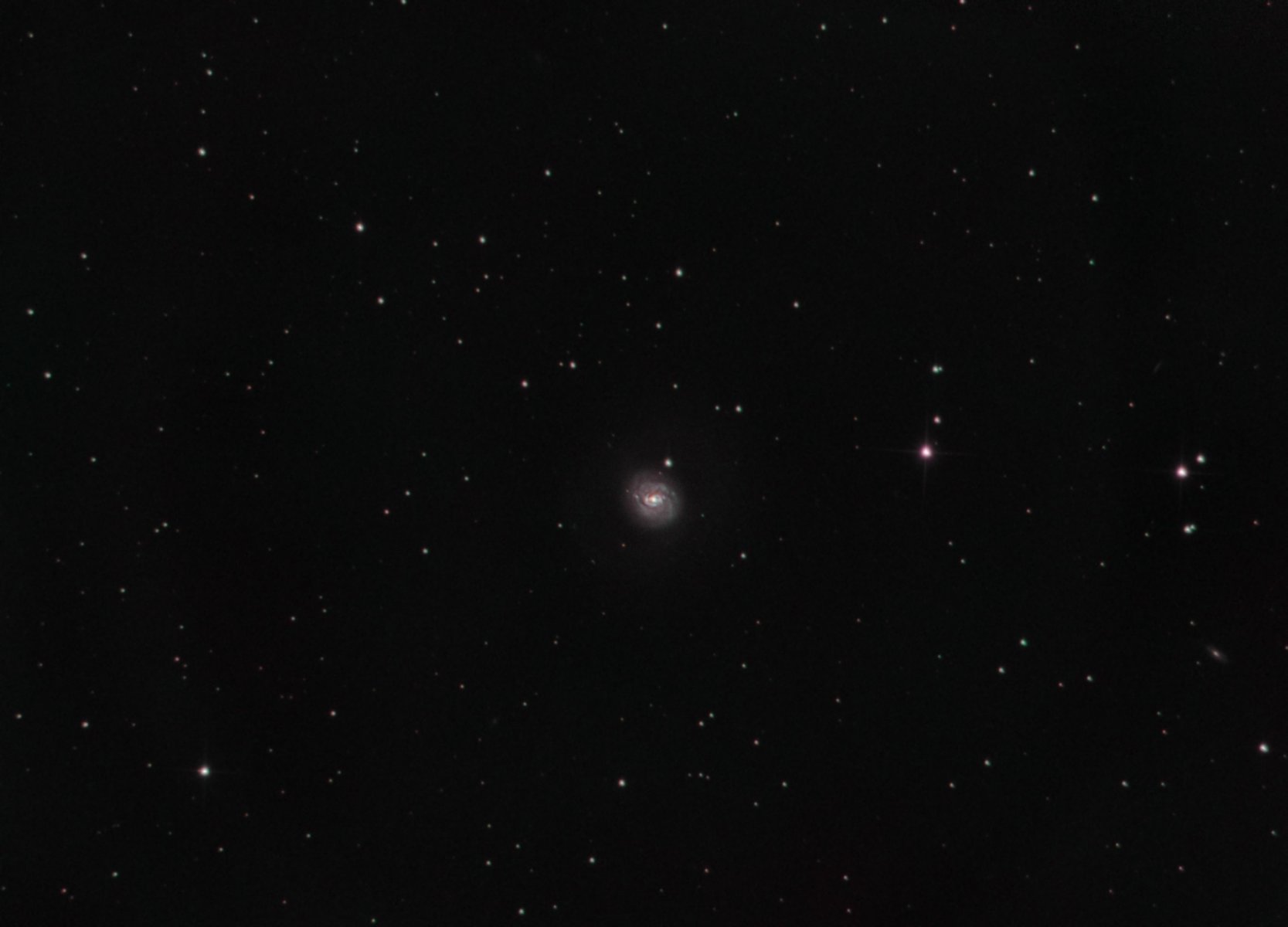

M77
80 x 45s Lights, 30 x Darks, Flars, DarkFlats

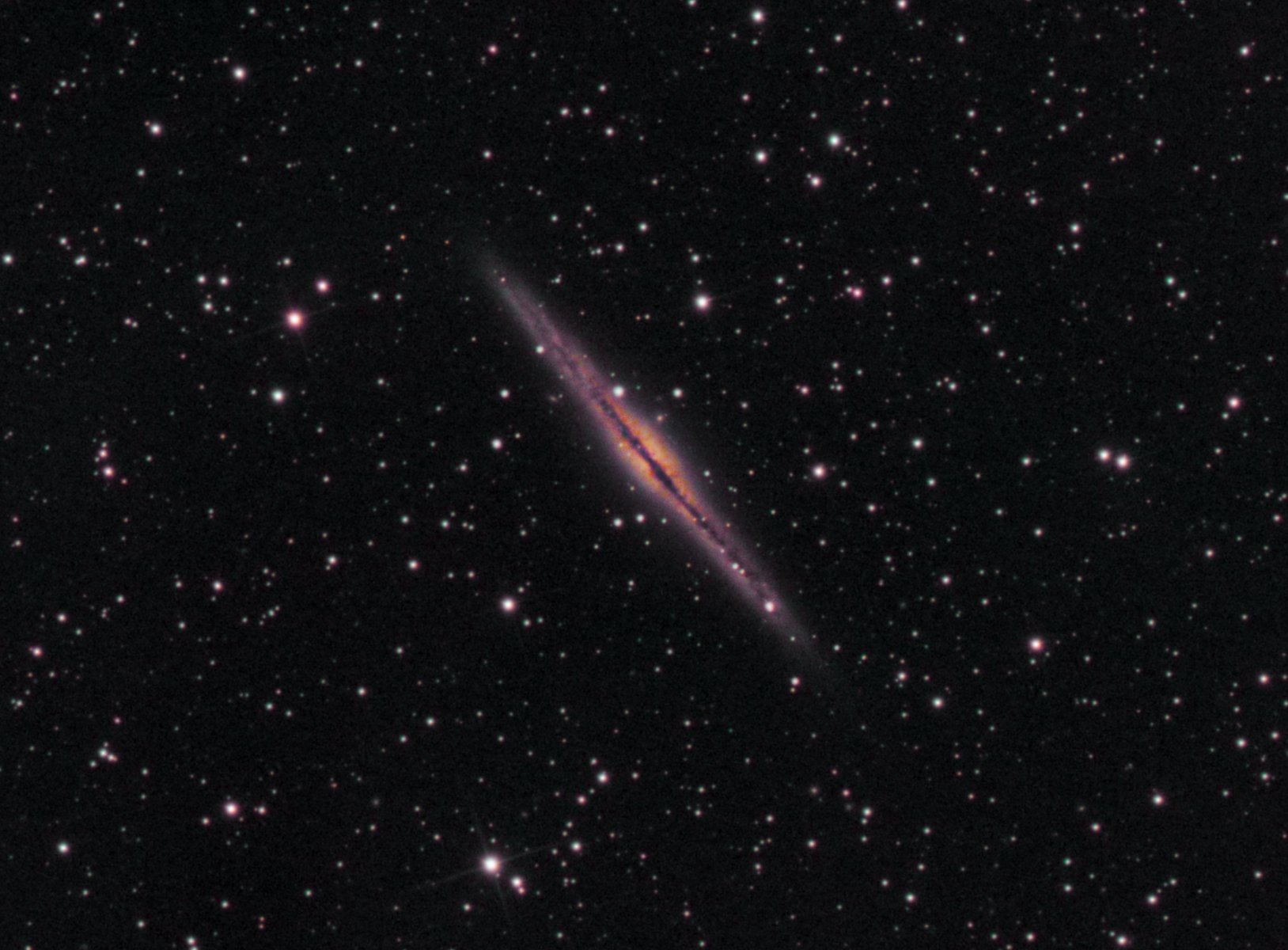

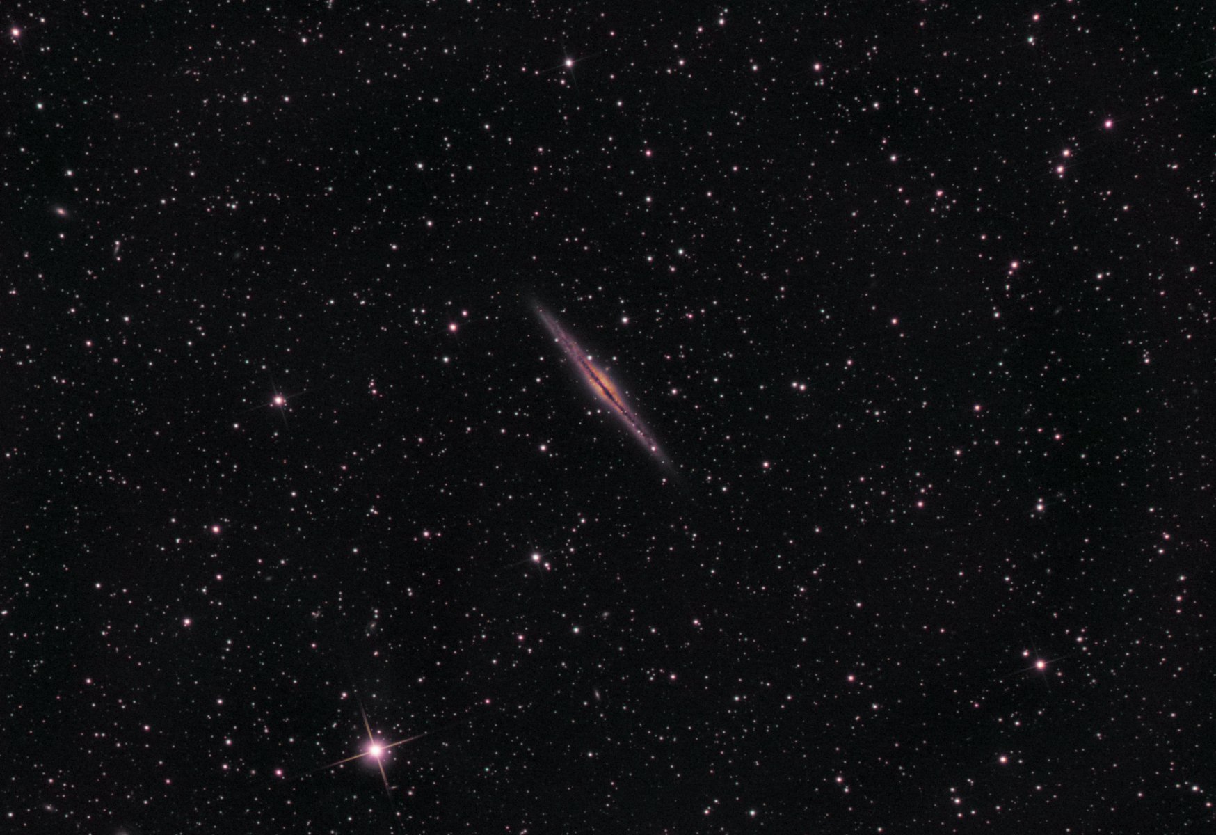

Dieses Mal habe ich ein kleines wolkenfreies Fenster nutzen können, um ein schnellen Test mit meiner Neuanschaffung zu machen.
Nach dem ich bisher immer mein GSO 200/1200 genutzt habe konnte ich ein gebrauchtes Skywatcher 200/1000 PDS ergattern und damit mein Firstlight machen.
Mein Ziel für das Firstlight war NGC891.
100x 45s Lights, 30x Darks, 50x Flats, 50x Darkflats
Equipment: Skywatcher 200/1000 PDS, Skywatcher EQ-6 Pro, ZWO ASI 294 MC Pro, Bader MPCC Komakorrektor, 50mm Orion Guidingscope ZWO ASI 224 MC (PHD2)
Software: PixInsight
Noch etwas Größer :D
Gruß Mathias
Hi Mathias,
wirklich bemerkenswert was Du von dem %#$@& Standort aus einfängst und bearbeitet bekommst.
Davor meinen allergrößten Respekt!
Nur als Anregung: denk mal darüber nach auf Mono und Schmalbandfilter umzusteigen. So hätte die Lichtverschmutzung kaum noch eine Chance!
Natürlich zu dem Preis der dann notwenigen längeren Belichtungszeiten, sodass dann ein Objekt (oder viele in Deinem Fall hintereinander) nur über mehrere Beobachtungssessions hinweg ‘zusammengetragen’ werden können.
Ist wie gesagt nur eine Idee.
Aber Deine Bilder und Deine Bearbeitung sind so schon wirklich gut - das bekommen viele nicht mal vom dunklen Feld aus hin!

Erstmal vielen dank für das tolle Feedback, dass macht Mut meinen Balkon weiter als Standort zu nutzen.
Ich habe noch einen UHC Filter liegen und habe schonmal überlegt diesen zu nutzen, aber die zusätzliche Belichtungszeit schreckt mich doch sehr ab. Vielleicht probiere ich es wenn ich mein Setup mach mal mehrere Nächte stehen lassen kann.
Oder sollte ich lieber einen anderen Filter nutzen?
Nun für Nebel würde ich den einfach mal testen den UHC.
Für Galaxien eher einen Idas LPS D1 oder Optolong Lpro.
Die schneiden nicht ganz so stark, ist für Galaxien und Sternenhaufen wohl besser, da Kontinuumsstrahler.
Optolong L-enhanced und Lextrem sind wieder schmalbändige Dualband-Filter.
Also auch hoch Kontrast für Nebel.
Hallo Mathias,
ein sehr schönes Großstadtbild (NGC 891). Sieht technisch nach einem deutlichen Fortschritt zu den ersten Bildern in diesem Thread aus.
Als Berliner Großstadtfotograf habe ich festgestellt, dass bei Galaxien Filter nicht helfen, auch keine "Lichtverschmutzungsfilter". Sie können höchstens durch weniger Hintergrundgradienten die Bildbearbeitung vereinfachen. Bei Emissionsnebeln sind Dualband-Schmalbandfilter natürlich genial für eine Farbkamera.
Danke für das Feedback.
Ich werde mal ein paar Tests mit dem UHC Filter machen.
Ich lerne vom Bild zu Bild immer mehr in der EBV dazu. Auch wenn die Rohdaten bei NGC891 deutlich besser waren und ich bei den ersten Bildern viel mehr machen musste wobei leider die Qualität etwas leiden musste.

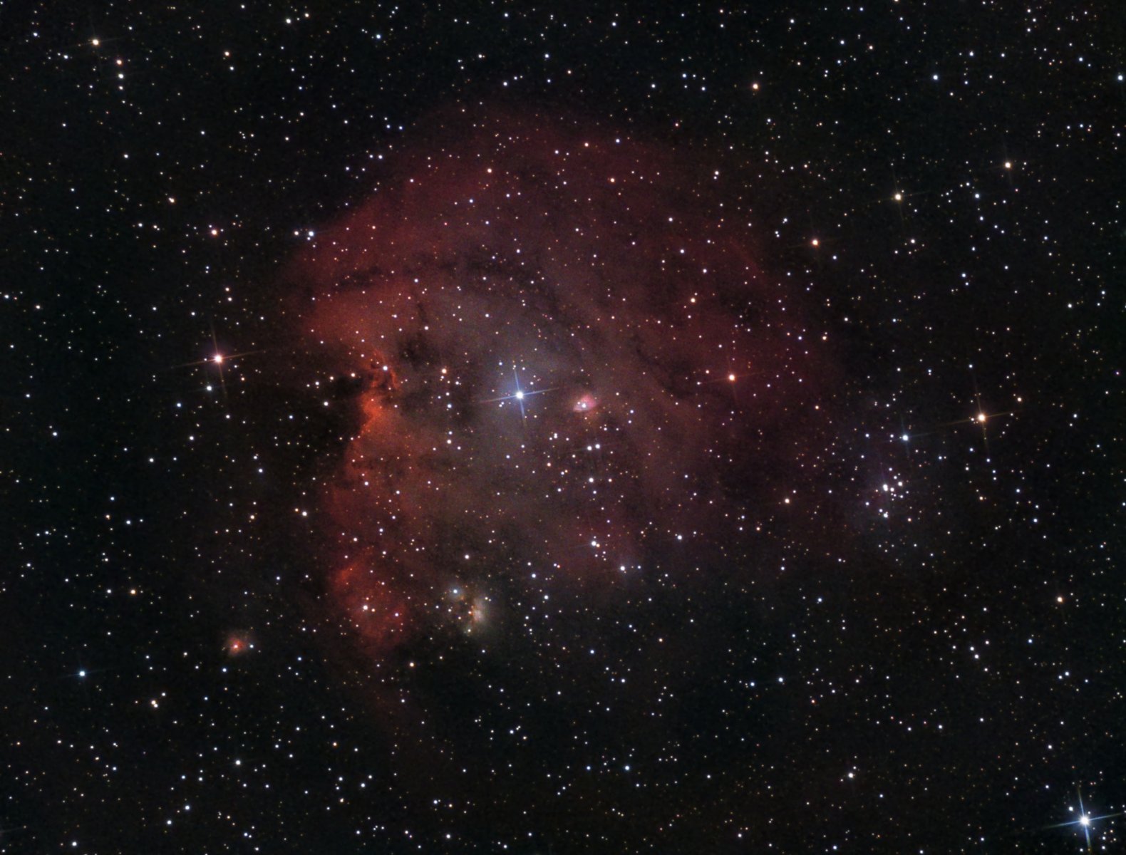

Moin aus Hamburg,
mal wieder was vom Balkon.
Die paar wolkenfreie Stunden habe ich genutzt um den Affenkopfnebel zu fotografieren. Leider hatte ich mit Gradienten zu kämpfen und musste doch stark cropen.
Auch habe Schleierwolken viel Ausschussmaterial produziert, am Ende bin ich auf knapp 1 Stunde und ein bisschen gekommen.
Aber seht selbst:
89x 45s Lights, 20x Darks, 50x Flats, 50x Darkflats
NGC 2174

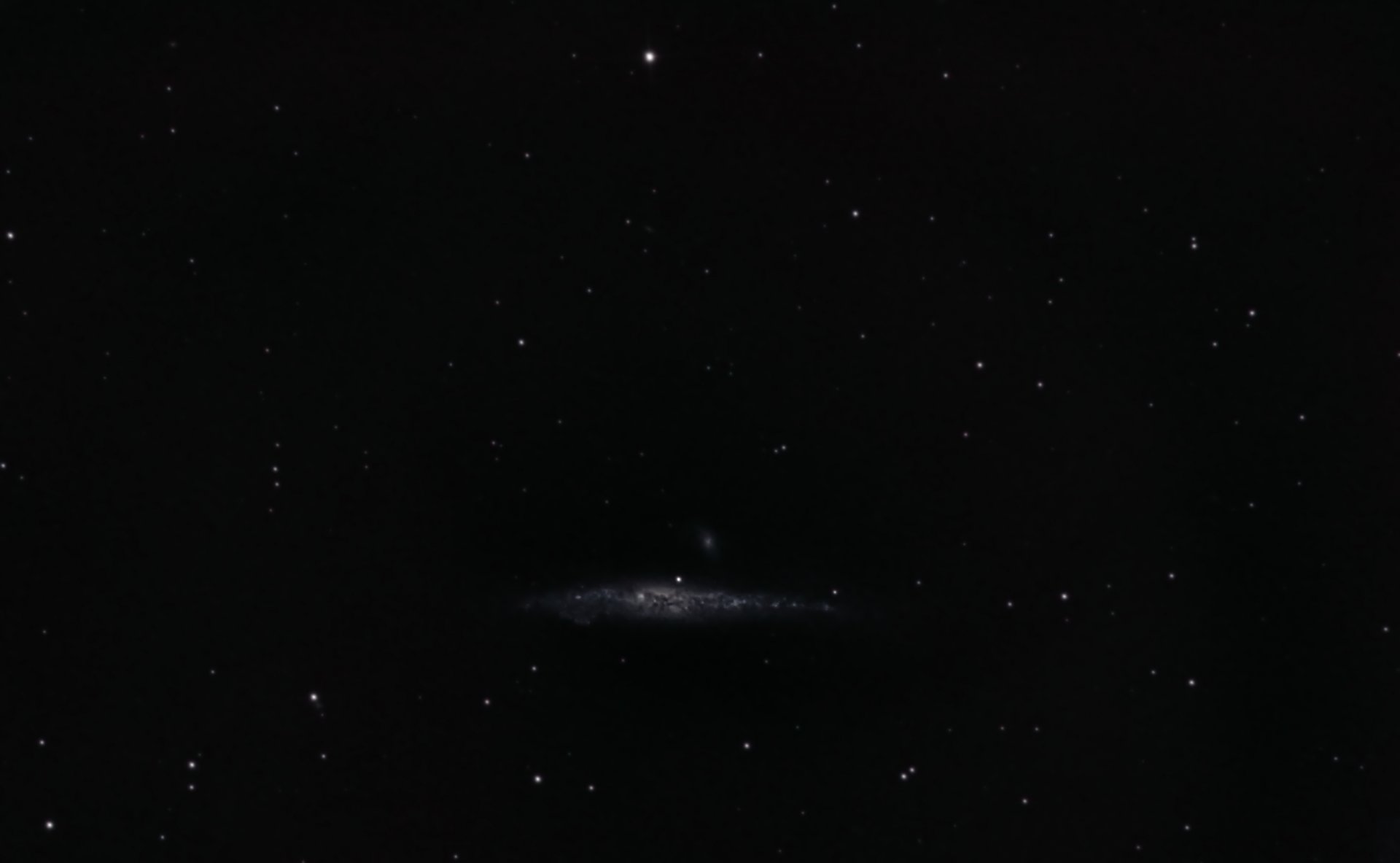

Also habe ich einfach aufgebaut und knapp eine Stunde auf NGC4631 (Walgalaxie) laufen lassen.
Ich hatte wieder mal mit einigen Gradienten durch Schleierwolken und den unterschiedlichen Lichtquellen rund um meinen Balkon zu kämpfen welche ich meiner Meinung nach doch noch einigermaßen im Griff bekommen habe.
Da das Zeitfenster so schon sehr knapp war, habe ich auf einen Filter verzichtet um überhaupt auf etwas Belichtungszeit zu kommen.
Ich habe mein Setup einfach mal stehen lassen, vielleicht bietet sich in der nächsten Woche noch die ein oder anderer Nacht an um etwas Material zu sammeln.
80x 45s Lights, 20x Darks, 30x Flats, 30x Darkflats

Hallo Matthias,
ab August geben die Nächte wieder mehr her... ich hoffe das Wetter wird dann endlich auch mal besser. Ich hatte in 2021 genau 8 Nächte wo ich was machen konnte.
Was Du unter den gegebenen Umständen da hingekriegt hast finde ich jedenfalls toll!

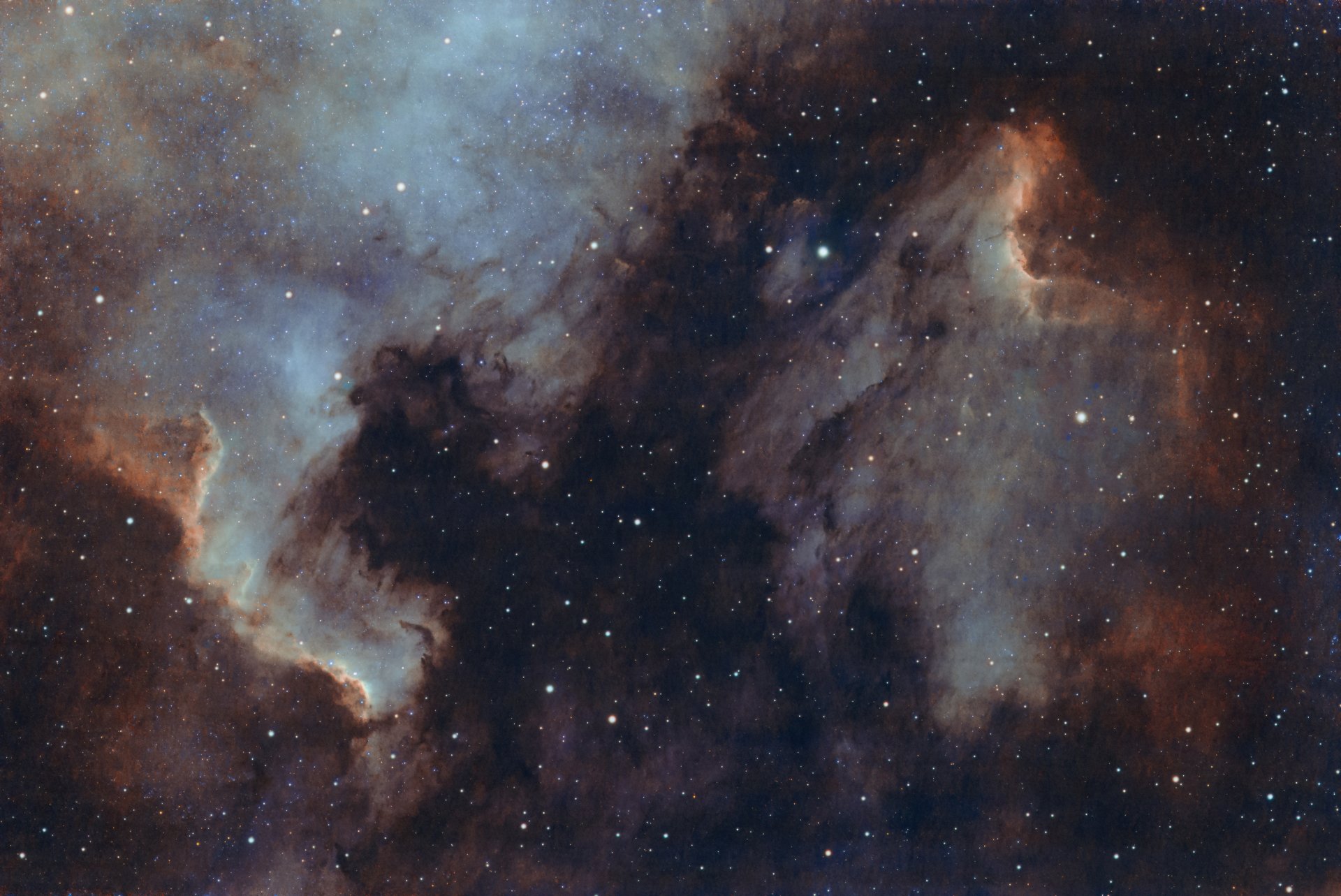

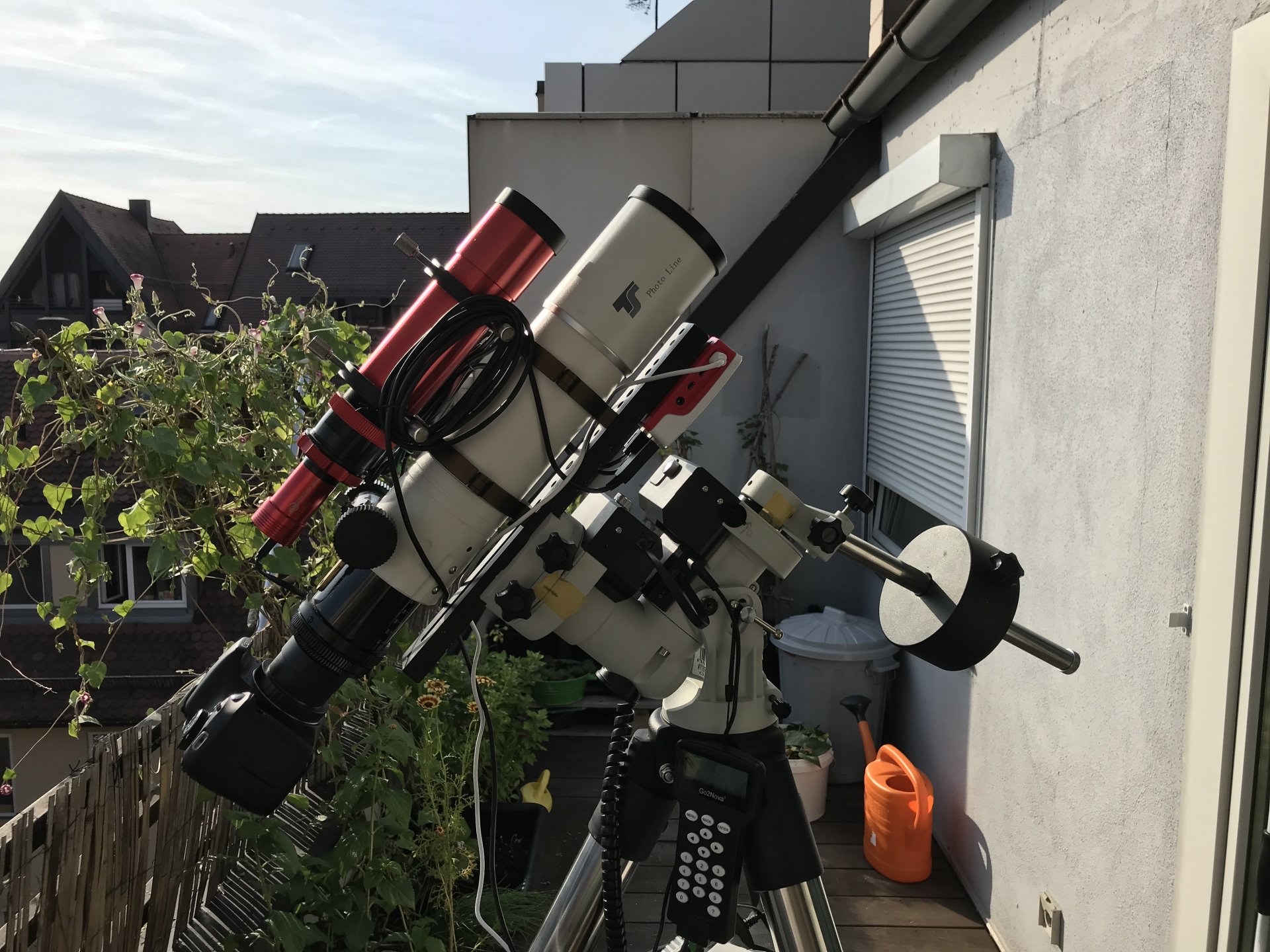

Bin selber im Zentrum von Nürnberg (Bortle 7) und kann dir die Duo-Schmalbandfilter empfehlen.
Ich benutze den Lenhance und bin hochzufrieden.
Anbei zwei Bilder als HOO (Sadr Region und NGC7000) die mit dem Lenhance und einer 600Da mitten im Zentrum gemacht wurden.
Optik war ein TS 72/432 auf einer CEM25p und wie bei Hartmut, remote gesteuert über einen Pi mit Kstars/EKOS.
David
