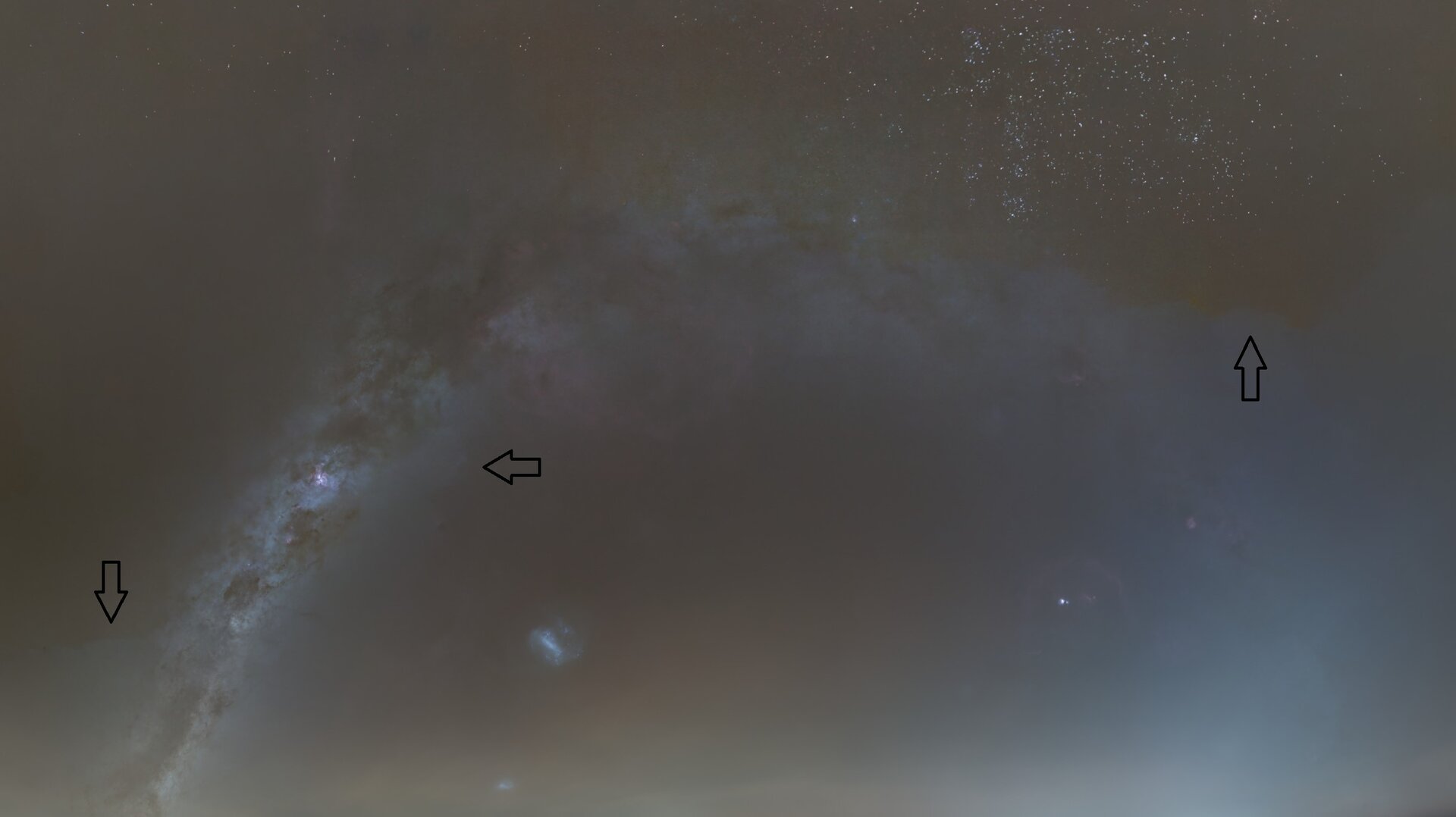

ich habe in Chile mit meiner astromodifizierten Sony a7III und einem 24mm GM Objektiv mehrere getrackte Aufnahmen der Milchstraße gemacht. Das Ziel ist ein getracktes und gestacktes Panorama der Milchstraße.
Ich habe die Lights in PixInsight gestackt. Anfangs zusammen mit Darks, Bias und Flats. Die Aufnahmen habe ich dann in PTGui zu einem Panorama gesticht. Da hier jedoch deutliche Farb- und Helligkeitsunterschiede zu sehen waren, die auch in Pixinsight mit "DynamicBackgroundExtraction" nicht wegzubekommen waren, habe ich letztlich die Lights nocheinmal gestackt, diesmal jedoch ohne die Flats. Das hat etwas geholfen, mein Grundproblem bleibt jedoch, egal was ich versuche, hartnäckig bestehen: Sobald ich die Bilder in Photoshop mit StarXTerminator behandel, werden die harten Schnittkanten zwischen den Lights im Panorama deutlich sichtbar. Wenn ich dann das Bild weiter strecken bzw. bearbeiten möchte, wird es natürlich noch schlimmer.
Ich weiß einfach nicht mehr weiter... Wie schaffe ich es, dass mein Panorama gleichmäßig ohne diese harten Schnittkanten aussieht...
