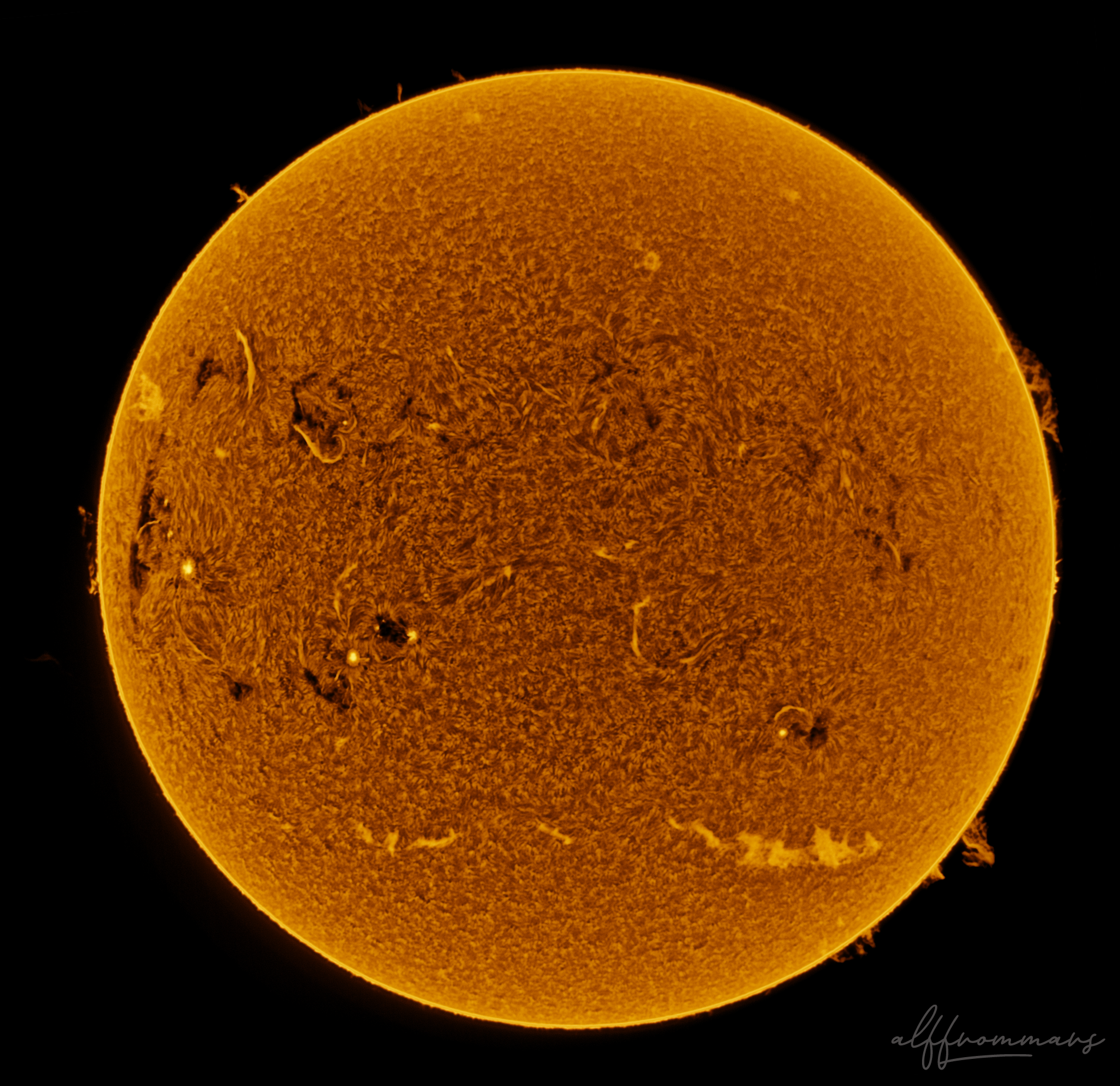

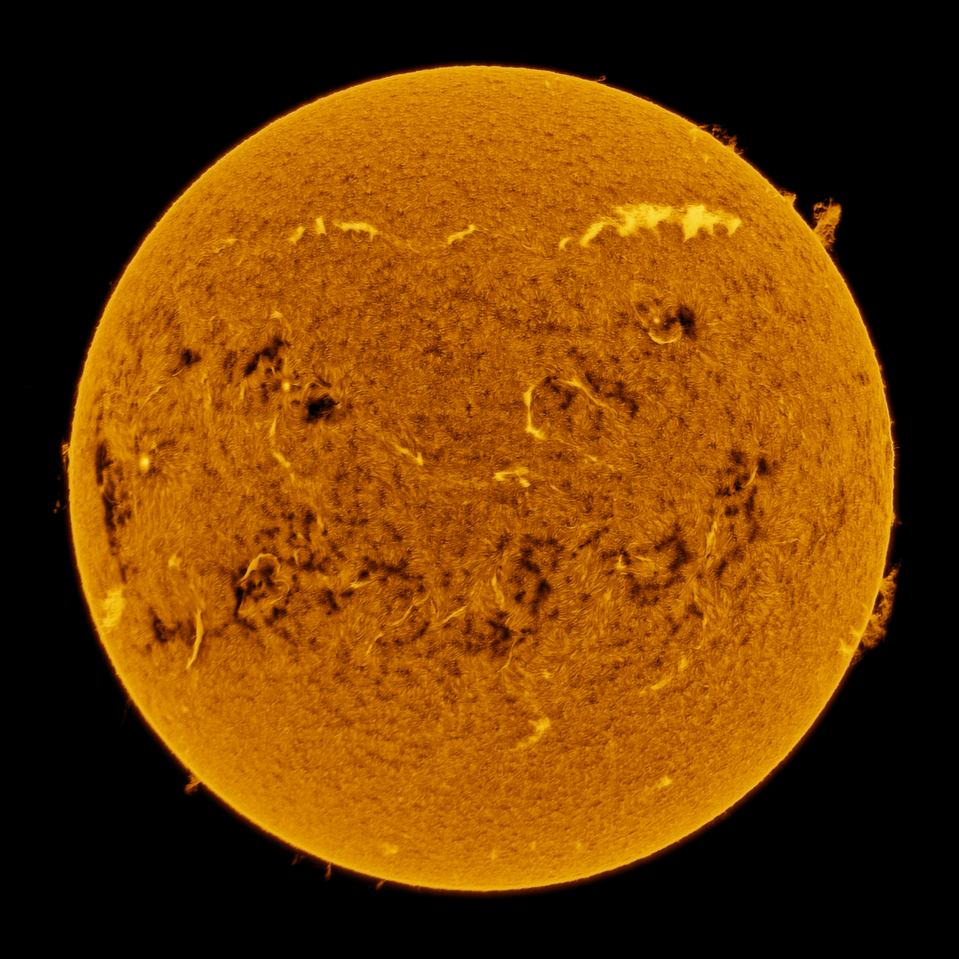

Naja oben / unten, also Nord und Süd ist halt auch eher weniger los.
Da sind ja praktisch keine Sonnenflecken zu sehn.
Warum das so ist? Frag das mal die Sonne
Und naja wenn das Gerät vom Hersteller mit <0.5A beworben wird erwarte ich auch wenigstens so nen Anlick wie bei nem Gerät von 0,6 und nicht 0,7A
Bin da aber auch nur Laie ...
Der volle ha Kontrast ist bei dem Heliostar irgendwie nur im rechten oberen Viertel.
Mach ich Ausschnitte per ROI von den Stellen wo weniger zu sehn ist dann tauchen da mehr "Details" auf.
Die dunklen Stellen sind zwar nicht so wie beim Akuter, aber Detailreicher und irgendwie auch besser.
Aber halt nur in nem kleinen Bereich des Bildfeldes, Marke Guckloch.
Das finde ich bissl Dünn anbetracht des Preises und wie das Ergebnis angeblich so bei Skywatcher aussieht in ihrem Video.

Und ja natürlich bestmöglich eingestellt und Zeitpunkt war auch direkt nacheinander.
Acuter runter und Heliostar drauf gepappt.
Und das seeing hat nichts mit dem ha Kontrast zu tun der dann plötzlich weg ist bzw. nur auf nem Teil der Sonnenscheibe zu sehn ist.
Und dann wieder da ist wenn ich ROI mache und den Ethalon für den Bildausschnitt bestmöglich getuned habe.
Aber egal das Gerät schicke ich leider wieder zurück da es für das Geld einfach nicht das bietet was es meiner Meinung nach leisten sollte.
+ Schärfe
+ Details besser durch mehr Öffung
- ha Kontrast eher Mittelmäßig
Wer kein Gerät zum Vergleichen hat wird bei dem auch nen WOW Effekt haben keine Frage.
