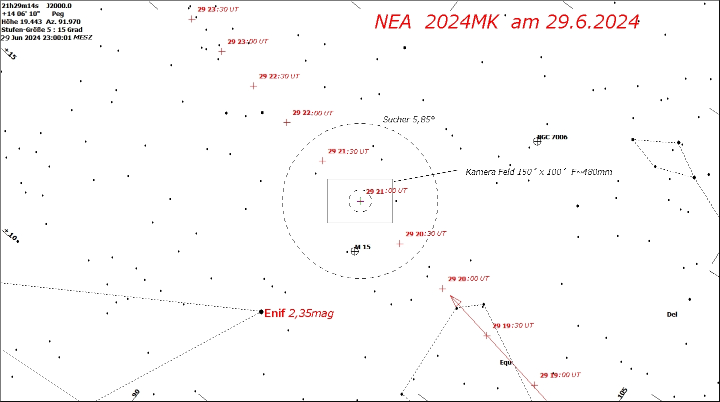

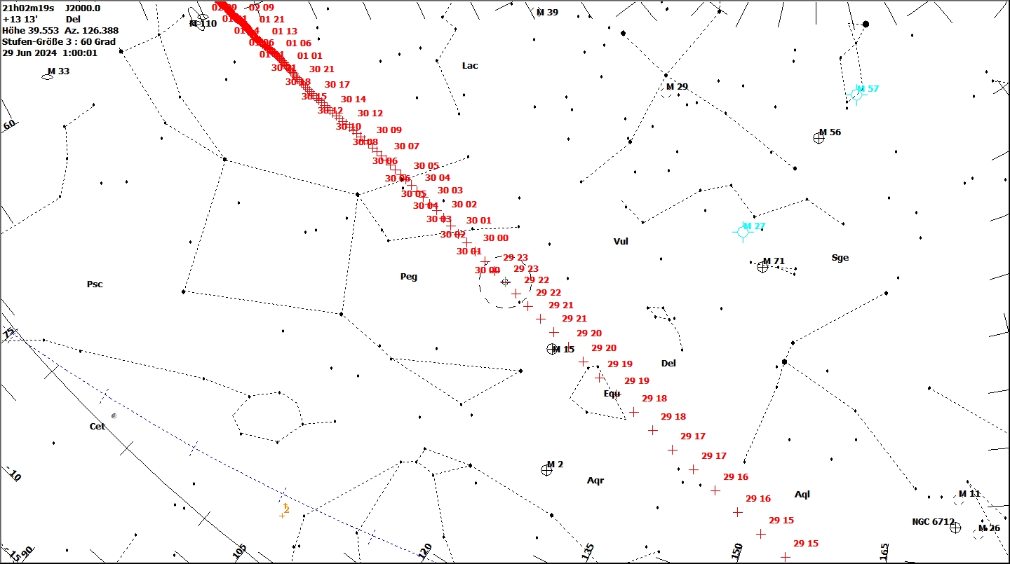

am Sonnabend den 29.Juni 2024 rast ein heller Asteroid (Near Earth Asteroid) namens 2024 MK dicht an der Erde vorbei.
Er kann visuell schon mit kleinen Instrumenten gesehen werden, da er 10,5mag (-abnehmend) hell ist und dabei sehr schnell seine
Position am Himmel verändert.
Seine dichteste Annäherung hat er gegen Mittag des 29.6.24 dabei sehr südlich (im Schützen) bei der er eine Helligkeit von 8,5mag erreichen soll.
Ich habe eine Übersichtskarte und Aufsuchkarte erstellt.
Die Zeitmarken sind in UT d.h. es sind 2 Stunden zu addieren für die gesetzlich MESZ.
Des weiteren eine leicht gekürzte Ephemeride vom MPC ( topozentrisch Positionen Berlin) in Abständen von 5 Minuten.
Man kann das Gebiet das der Asteroid durchläuft vom heller Fixstern ENIF im Pegasus gut einstellen.
Und hier die Daten -Ephemeride im 5 Minuten Abstand.

Hoffen wir auf gutes Wetter
VG+CS Dieter
Hallo Michael
gegen Mittag unsere gesetzlichen MESZ ist er am nächsten der Erde und damit auch am schnellsten.
Dann ist es bei uns natürlich noch hell, aber weiter östlich auf der Erde z.B. in Japan ist schon Abend und Beobachter
dort können ihn noch heller sehen.
Am Abenddes 29.6.24 können wir den "abfliegenden" Asteroiden aber noch mit einer vergleichsweise großen Helligkeit
bei uns beobachten.
Das ist aus den Karten ersichtlich. Beachte die Uhrzeiten sind in Universal Time also 2 Stunden addieren.
21 Uhr UT entspricht dann 23 Uhr MESZ usw.
VG +CS Dieter

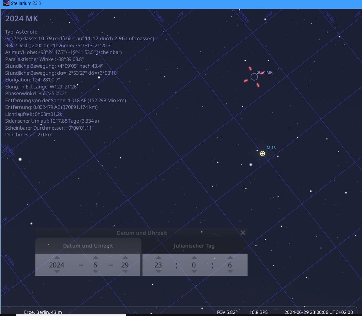

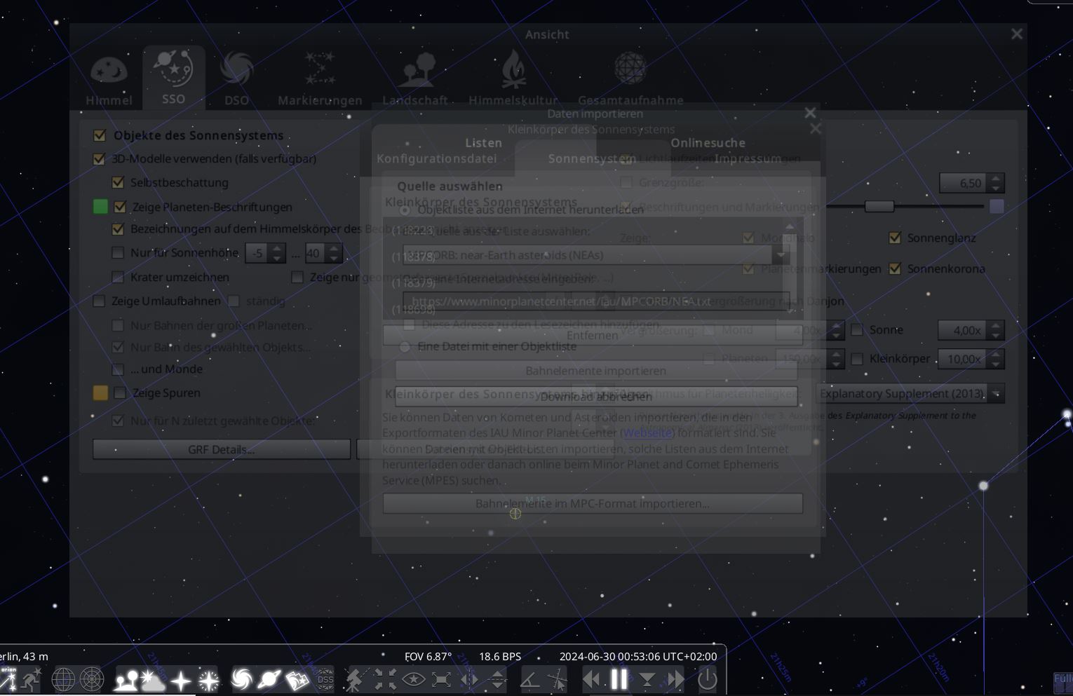

In Stellarium kann man den NEO unter 2024KM hinzufügen! Werde mit 200mm fotografieren. Bei dem Gesichtfeld von 6x4° braucht er 48 Minuten, schnell!!
Danke für den Hinweis!:y:
VG Frank

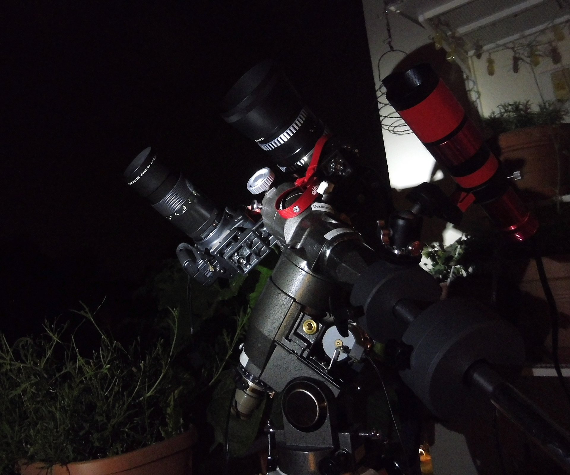

Hallo Zusammen,
wer fotografiert den NEO? Ich bin dabei, eher mittelprächtige Bedingungen. Doppelsetup mit Sonar180 und Pentacon 200.
VG Frank
