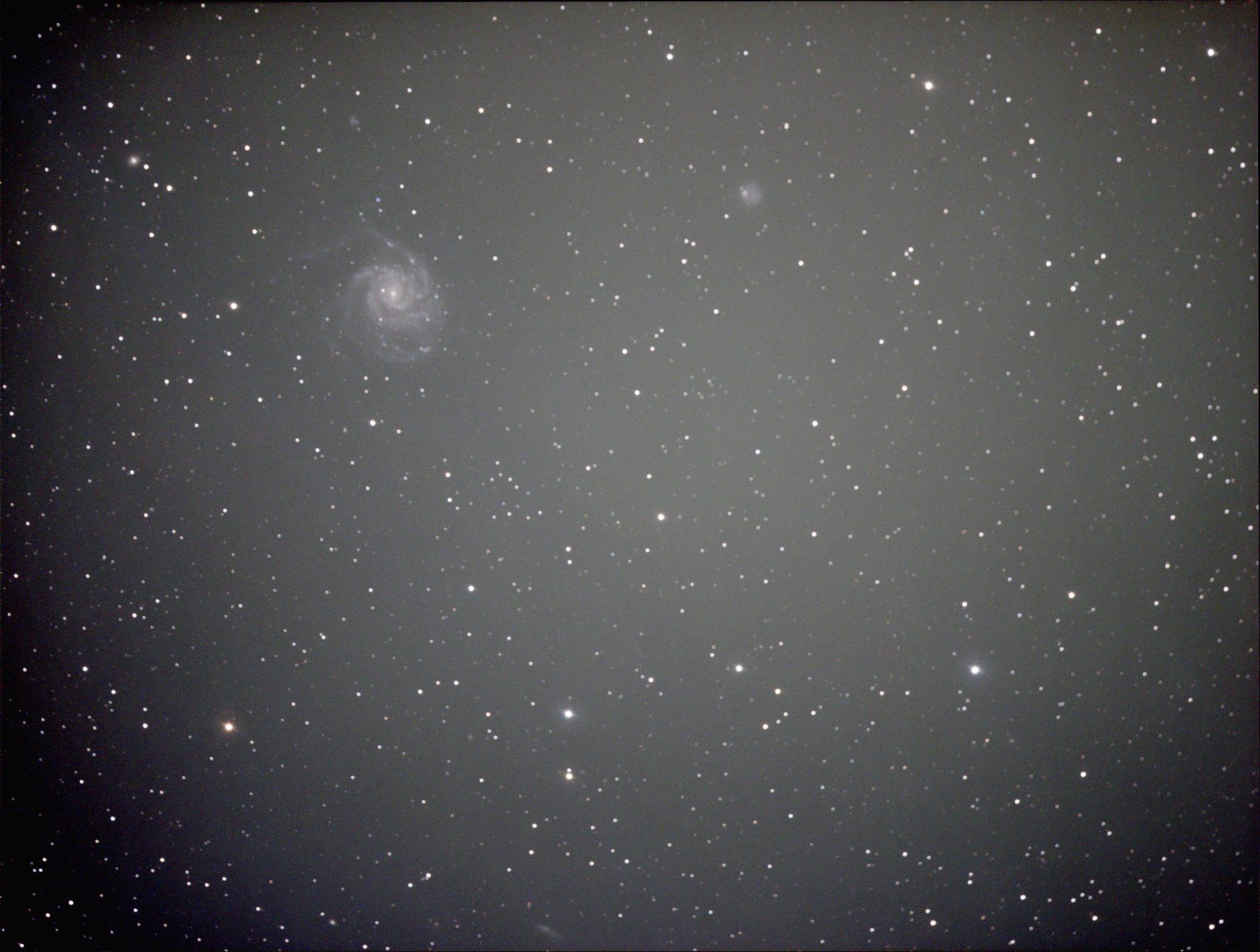

Hallo, anbei findet ihr ein Beispielfoto, auf dem zu erkennen ist, dass das Bildzentrum sehr hell (überbelichtet??) ist.
Dazu habe ich zwei Fragen:
1. Lässt sich das bereits beim fotografieren in irgendeiner Form vermeiden oder abschwächen?
2. Wie kann ich das über Nachbearbeitung korrigieren? Geht das nur mit Photoshop und teurem Abo?
Ein Abo läuft unabhängig von der Wetterlage und verursacht Kosten, während ich das Programm nur selten nutzen könnte. Dann lieber kaufen und einmalig bezahlen. Funktioniert denn für solche Bildkorrekturen auch ein anderes Programm, wie. z. B Corel Paintshop?
Hallo Zavijah,
das ist relativ normal. Nennt sich Vignette und ist eigentlich die Abschattung in den Randbereichen. Sprich der Sensor wird nicht auf der ganzen Fläche gleich gut ausgeleuchtet.
Aber wie gesagt das ist nicht ungewöhnlich.
Dagegen helfen sogenannte Flats. Diese müssen allerdings am Teleskop mit dem gleichen Setup (Teleskop, Fokuspunkt, Kameraorientierung) erstellt werden.
Diese Korrekturbilder können dann in den üblichen Stackingsoftware wie DeepSkyStacker, Siril (beide kostenlos!) mit verrechnet werden und entfernen dir diese Ungleichmäßigkeit im Bild.
Im Nachhinein ohne Flats kann man da sicher auch was machen. Schaue dir dazu mal Home - Graxpert an. Ebenfalls kostenlos und eigentlich zum entfernen von Gradienten (Helligkeits und/oder Farbverläufe) gedacht, aber ich denke das könnte im Nachhinein auch hier helfen.

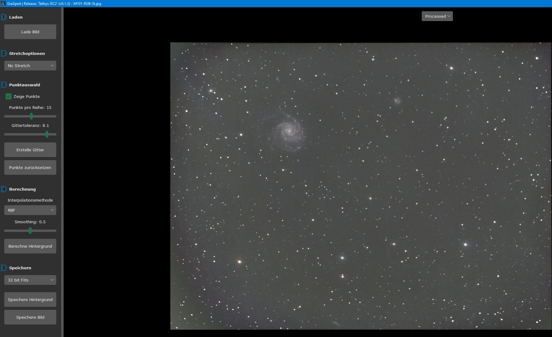

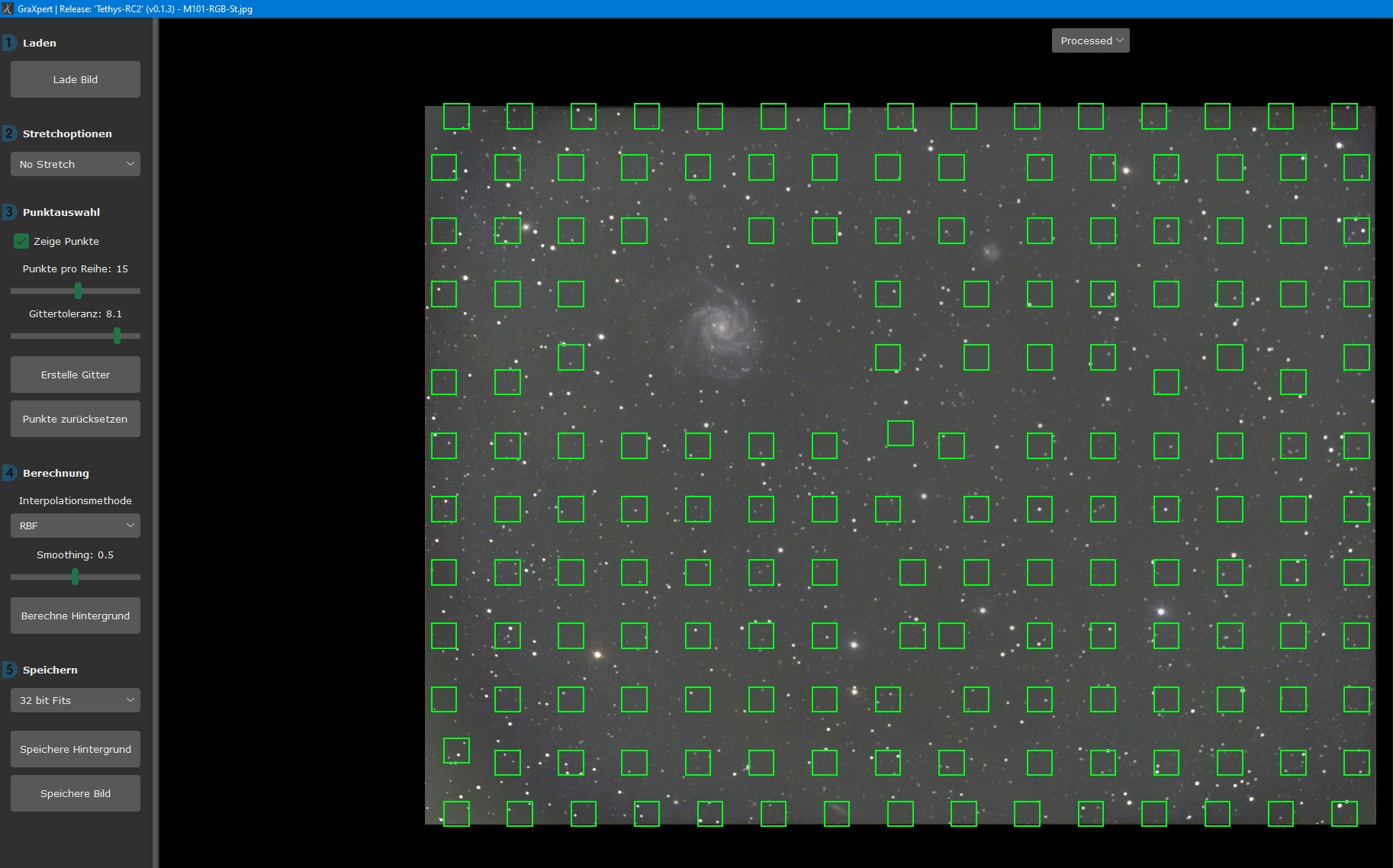

Ich hab mal Dein Bild als jpg-Screenshot durch Graxpert gejagt. Das geht schon ganz gut. Mach das mal mit Deinem Original.

Genau das mach ich auch in APP und bekomme es gut hin.
Das habe ich aber auch ausführlich in dem anderen Thread erklärt und frage mich deshalb, warum er einen weiteren Thread mit dieser Thematik aufmacht.
Der Gradient ist relativ gleichmäßig ohne Staubteller. Den müsste man komplett wegkriegen. In dem Video ist ein Beispiel, wie man so eine Art Gradient mit Graxpert entfernt.
