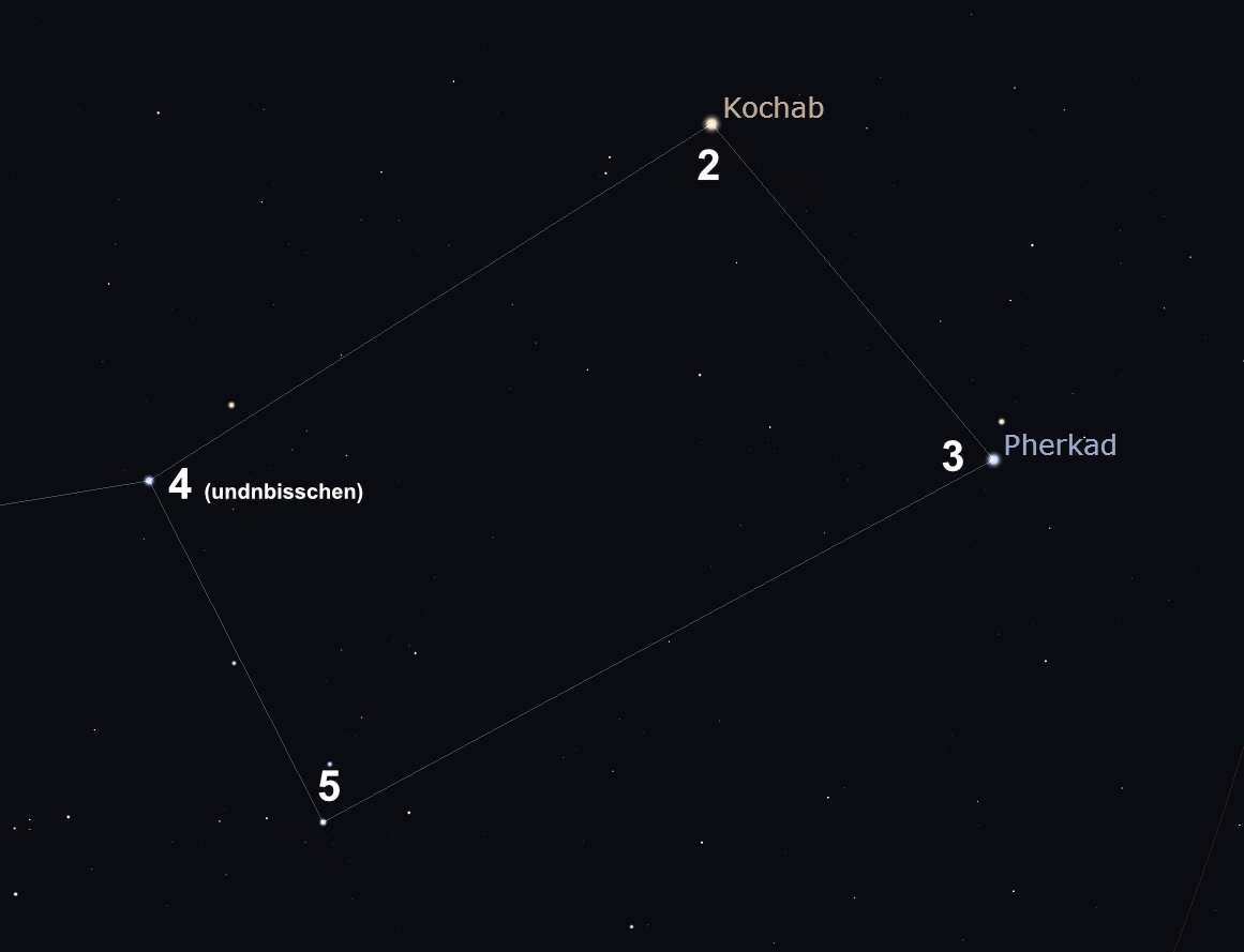

gerade stolpere ich über dieses Thema und habe die Beiträge nur überflogen. Entschuldigt, wenn ich schon Erwähntes aufgreife.
Ich weiß um die ganzen elektronischen Helferlein und ich selber greife ja gern und bereitwillig zu jeder Elektronik, aber wenn ich irgendwo den Himmel beurteilen will, dann schaue ich immer zum kleinen Wagen. Die Sterne dort sind wunderbare Indikatoren für die Himmelsqualität. Sie haben folgende Helligkeiten:
Kann man alle 4 erkennen, ist der Himmel schon ziemlich gut. hat man Probleme bei Pherkad oder gar Kochab, dann muss man sich die zu beobachtenden Objekte schon recht genau aussuchen, meine ich.
Wenn man sich einen Augenblick Zeit für die Dunkeladaption der Augen lässt, kommt man damit super zurecht.

Hallo Sebastian,
das ist ein wirklich guter Tip, wenn man mal in fremden Gefilden unterwegs ist. Für mich an meinem Beobachtungsstandort aber leider nicht hilfreich.
Ich kann mich nicht erinnern, je nicht alle Sterne des kleinen Wagens auf den ersten Blick gesehen zu haben (von Wolken oder Nebel / Dunst einmal abgesehen). Dunkeladaption war dafür eigentlich noch nie nötig.
Ich bräuchte wohl so ein Viereck mit mag5,5, mag 5,8, mag 6,2 und mag 6,5. Kennst du da zufällig eine "markante" Konstellation? :ROFLMAO:
