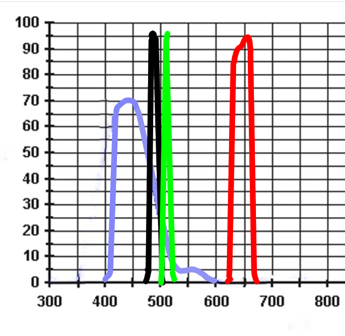

1) ein Baader dunkelblau in Kombination mit einem alten Baader UV/IR cut. Das ergibt eine etwas seltsame Filterkurve. Steile Flanke bei 420nm, Peak bei 435nm, bis ca. 520nm auf 5% T abfallend.
2) Astronomik h-beta 486nm 12 nm Bandbreite
3) Baader C2 Swanband 514nm 15nm Bandbreite
4) Baader h-alpha 656nm 35nm Bandbreite

Ich hab´ mal die Filterkurven grob gezeichnet.
