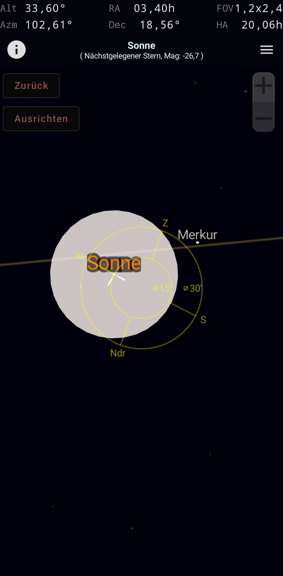

Wer ist in der Lage das zu beobachten/festzuhalten?
Z.B mit Kegelblende, Herschelkeil oder spezieller Filterkombination?

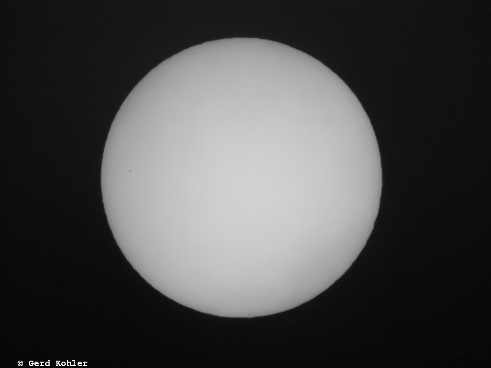

Du weist hoffentlich schon, das es einem erheblichen Unterschied zwischen einem Merkurtransit vor der Sonne, wie dem vom November 2019 und einer Bedeckung von Merkur durch die Sonne, wie er heute war, gibt.
Bei einem Merkurtransit zieht Merkur als gut sichtbarer schwarzer Punkt vor der Sonne vorbei. Ein Transit ist leicht zu beobachten und zu fotografieren. Ich habe den Transit von 2019 ebenfalls beobachtet und fotografiert, mit einfacher Ausrüstung:
Der Merkurtransit vom November 2019.​
Merkur ist der kleine schwarze Punkt links im Bild.
Bei einer Bedeckung von Merkur durch die Sonne läuft Merkur hinter der Sonne vorbei. In übrigen ist heute auch die "Obere Konjunktion von Merkur", denn Merkur steht von der Erde aus gesehen genau gegenüber der Sonne, mit dem Zufall, das er heute durch die Sonne bedeckt wird, das aber unbeobachtbar ist.

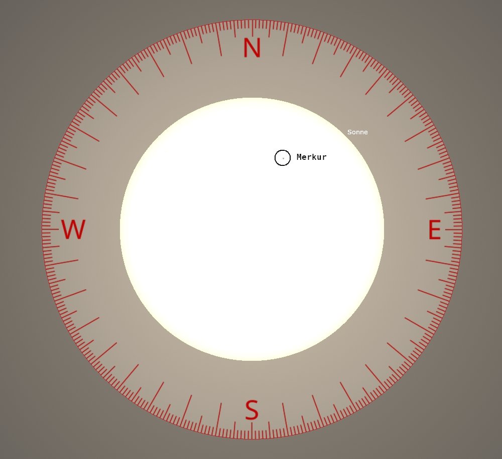

Der nächste Merkurtransit findet am 13. November 2032 statt. Beginn um 6:41 Uhr UT, Mitte um 8:54 Uhr UT und das Ende ist um 11:07 Uhr UT.
Merkurtransit am 13. November 2032.​
Gerd
Grafik:
Das ist ja ein Transit mit Merkur vor der Sonne - hatten wir ja auch schon mehrfach, und konnte auch im Weißlicht sowie in H-alpha beobachtet werden. Eine Bedeckung ist was anderes, also Merkur hinter der Sonne.
