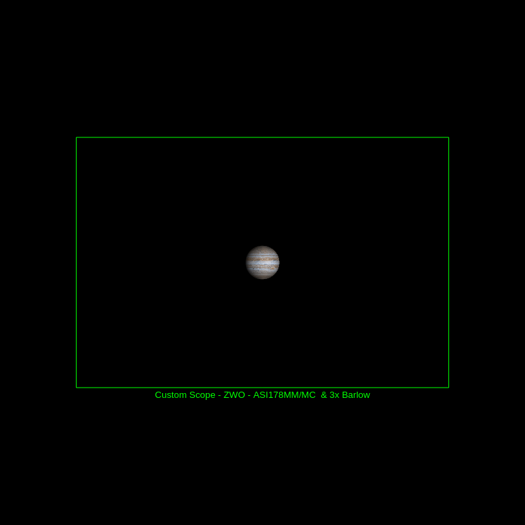

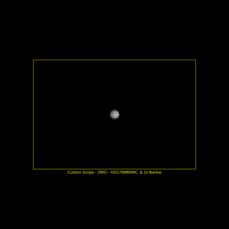

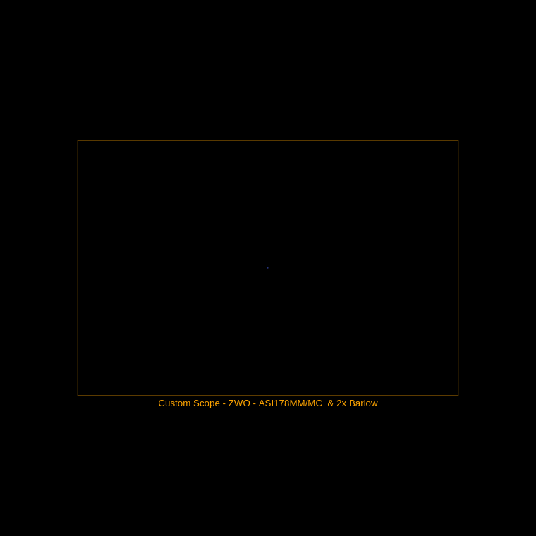

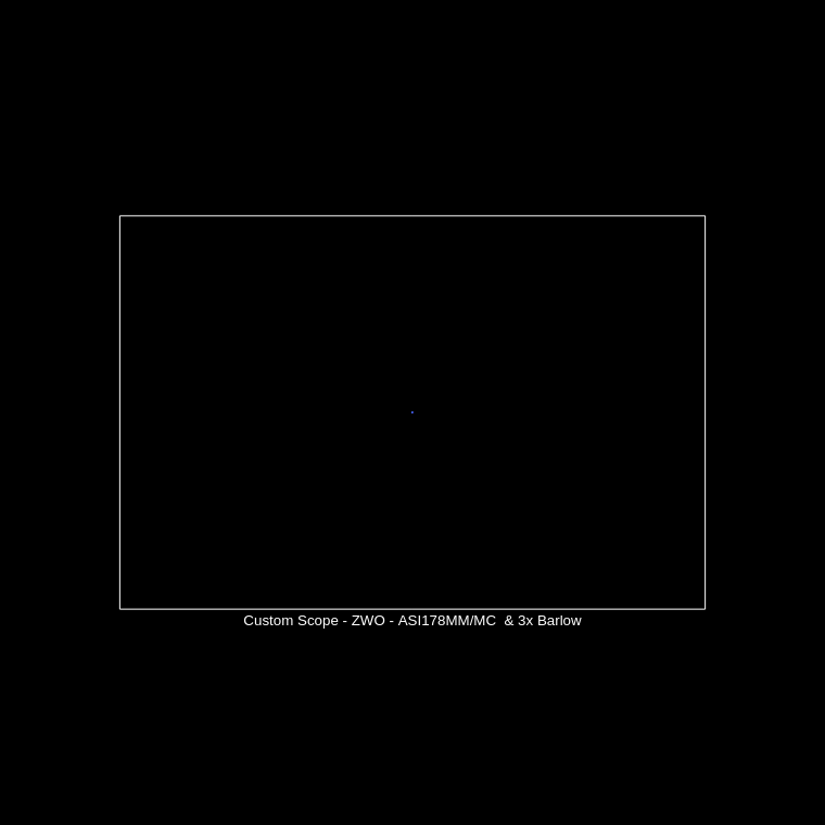

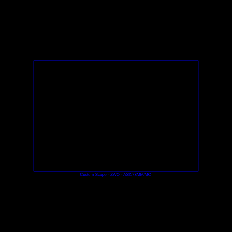

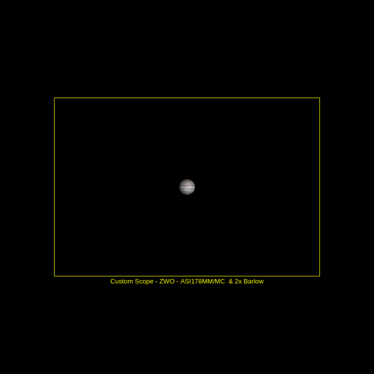

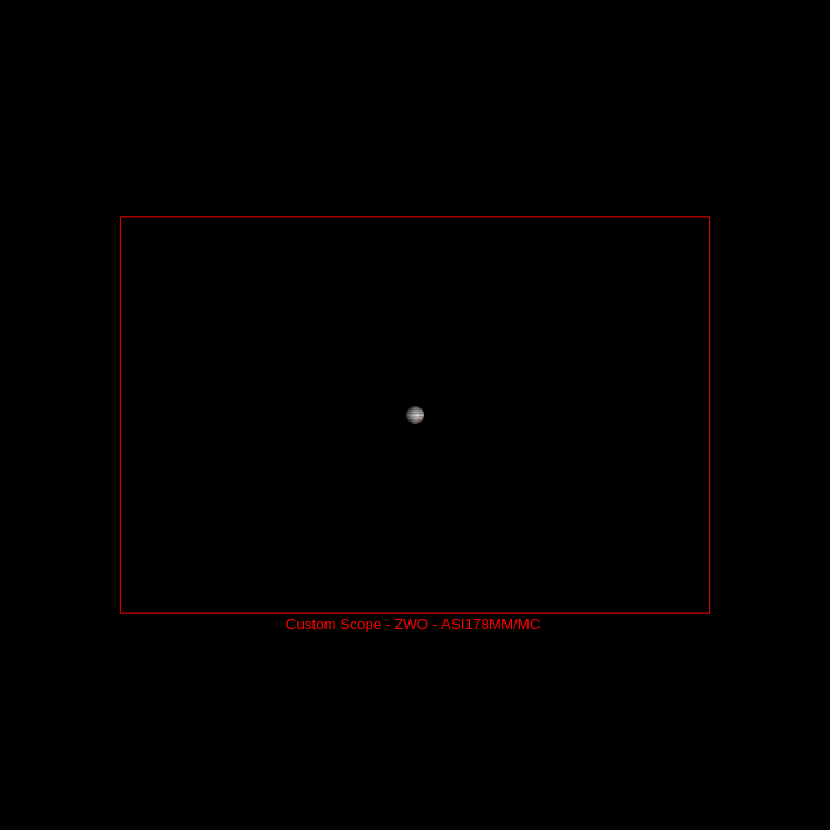

Moin, moin zusammen,
auch wenn man das ganze mit etwas Eigeninitiative heraus bekommen hätte, folgendes:
Neptun und Jupiter im Vergleich unter zur Hilfenahme von astronomy.tools
mit den Daten des angegebenen Teleskop und der angegebenen Kamera.
Neptun ohne Barlow, Asi178, 200/1000 Teleskop --- Jupiter ohne Barlow, Asi 178, 200/1000 Teleskop
Neptun 2xBarlow, Asi178, 200/1000 Teleskop --- Jupiter 2xBarlow, Asi 178, 200/1000 Teleskop
Neptun 3xBarlow, Asi178, 200/1000 Teleskop --- Jupiter 3xBarlow, Asi178, 200/1000 Teleskop
Wie unschwer zu erkennen ist, Neptun wird kniffelig. Jupiter ist da wesentlich dankbarer.
Die Bilder zeigen jetzt aber nur was grob zu erwarten ist, nachdem man Videos erstellt hat, gestackt hat und nachbearbeitet hat.
Das was FireCapture (FC) Dir liefert unterscheidet sich (sehr) von den Bildern.
Da kommt es jetzt halt darauf an wie gut Du den Planeten fokussierst und welche Einstellungen Du in FC vor nimmst.
Die Einstellungen von FC sind auch abhängig von Deinen Beobachtungsbedingungen, sprich "gain", Belichtungszeit, Seeing, verwendete Filter... usw. usw..
Die Einstellungen in FC, sind m.E. auch davon abhängig, was Dir so vor schwebt, Deine Erwartung... usw. usw..
Die Weiterverarbeitung ist dann wieder ein ganz anderes Thema.
Da heißt es auch sich mit den jeweiligen Software auseinandersetzen.
Allgemein gültige Aussagen, sprich, nimm "gain" 275 bei 12ms, diese oder jene weitere Einstellung in FC und Du bekommst ein tolles Ergebnis, funktioniert nicht.
Näherungswerte ja, und von da aus die Feineinstellungen.
Videos und/oder detailliert Beschreibungen können Dir nur einen Anhaltspunkt geben.
Man muss sich halt da durch wurschteln. Lesen, probieren usw..

Hallo Rudi,
Die genannten Seiten astronomy.tools kenne ich schon länger, habe damit die Wahl der Okulare getroffen.
dann stellt sich mir die Frage, warum Du nicht selbst g'schaut hast wie Jupiter mit 2x- oder 3x-Barlow, Deinem Teleskop und Deiner Kamera aus schaut.
Somit wäre Deine Frage
Es stellte sich für mich nur die Frage 2x Barlow mit 2" und dann eine Vergößerung,
oder eine gute 3-4 fache Barlow? In 2" etwas teuer nur für Fotos mit JUPITER oder Mondausschnitt.
relativ kurzfristig selbst beantwortet gewesen.
Wenn Dir weder 2x noch 3x zusagt, dann musst halt investieren.
Was verstehst Du unter "2x Barlow mit 2" und dann eine Vergrößerung"?
Vergrößerung gibt es bei Kameras nicht. Da sind Pixelgröße, Sensorgröße relevant.
Schau mal hier, A Beginner's Guide to Choosing Equipment for Deep-Sky Electronically-Assisted Astronomy (EAA)
da wird alles zu den Sensoren erklärt, auch unabhängig von EAA relevant. Du kannst Dir die Seite recht passabel mit Tante google übersetzen lassen.
