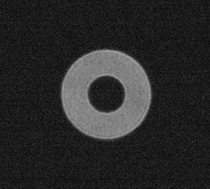

Kollimation sieht so aus:

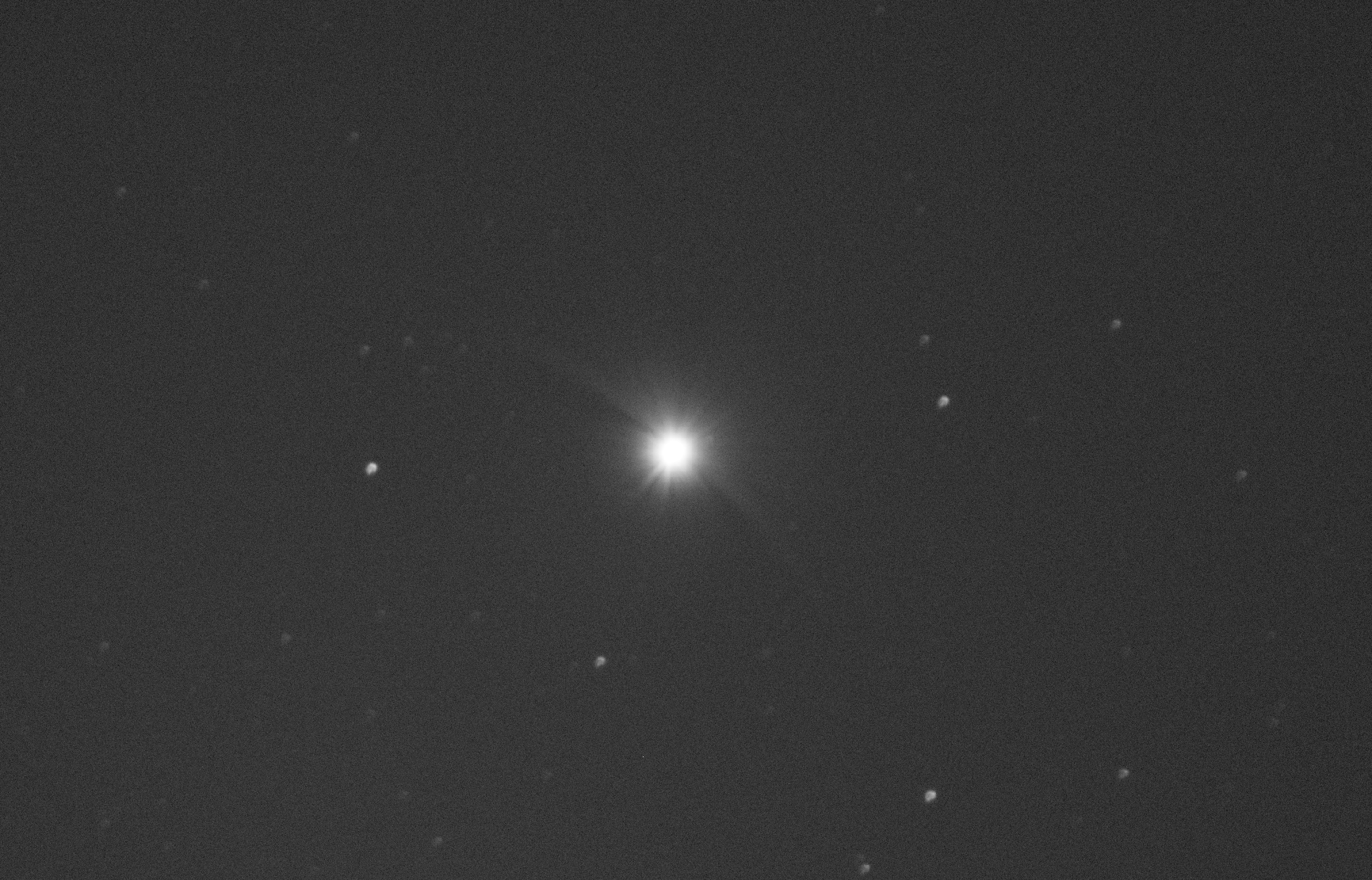

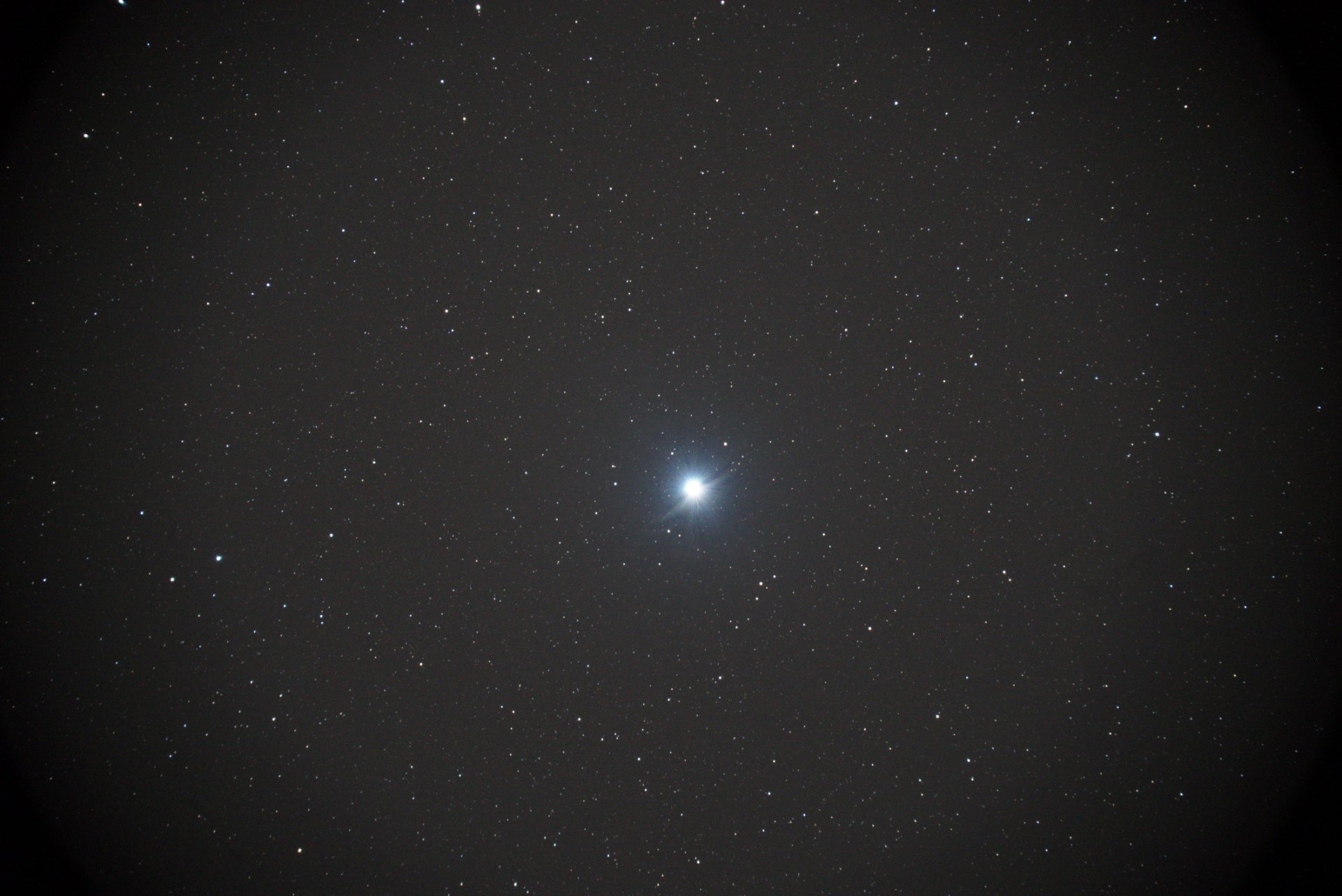

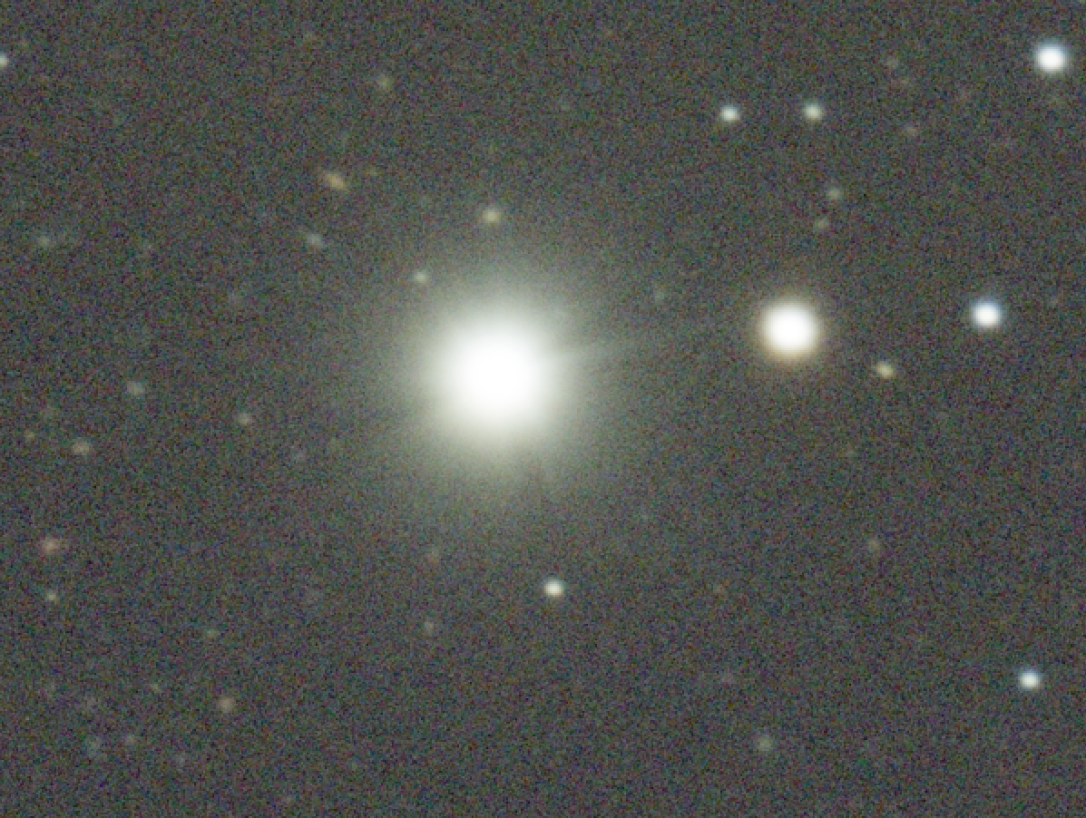

Aber bei hellen Sternen tauchen Reflexionen? Beugungsmuster? was auch immer auf...
Das ist Altair in einer 3 Sek. Aufnahme. Die Aufnahme ist nicht 100% scharf, dennoch bleibt dieser Bogen oberhalb.
Altair steht hier in der MITTE zentriert.

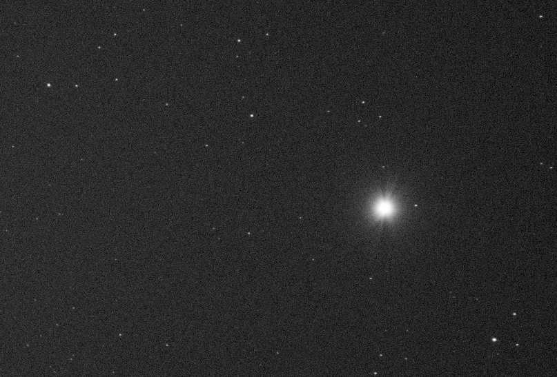

Hier ist er zum Rand verschoben:
Ich habe die Kamera gedreht...30°...der Effekt bleibt an Ort und Stelle.
Auch bei Wechsel auf RGB Filter bleiben diese Reflexionen oder Beugungseffekte.
Kann das jemand deuten?

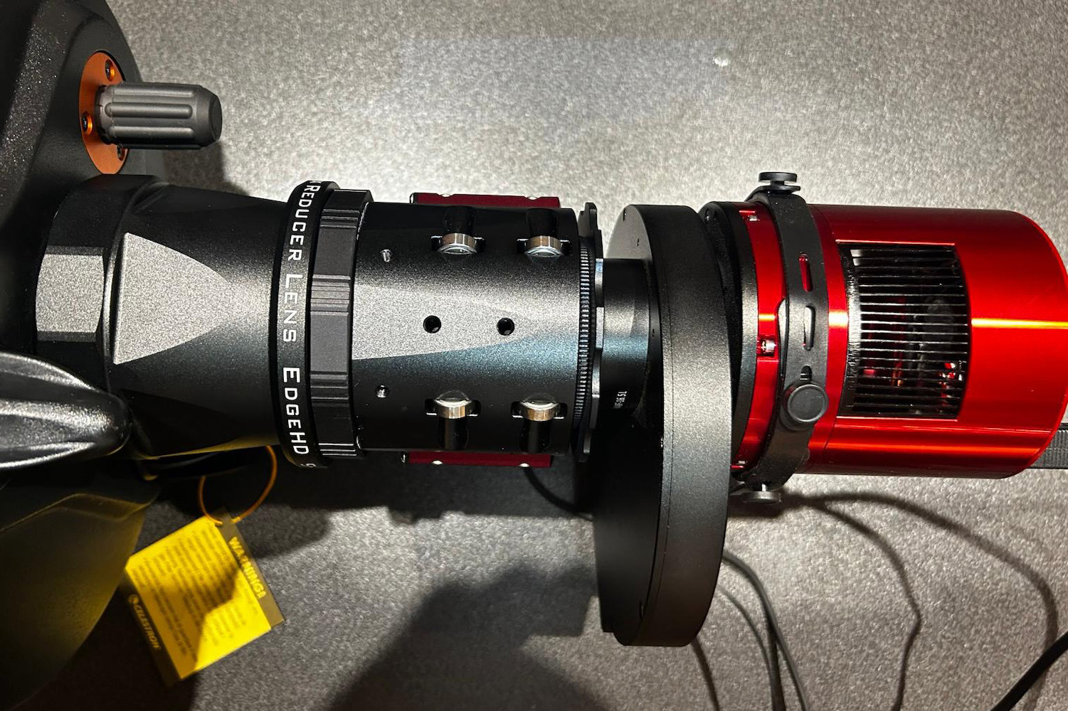

Der Kamerastrang sieht so aus:

Hallo Heiko,

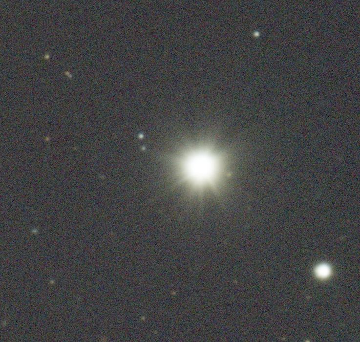

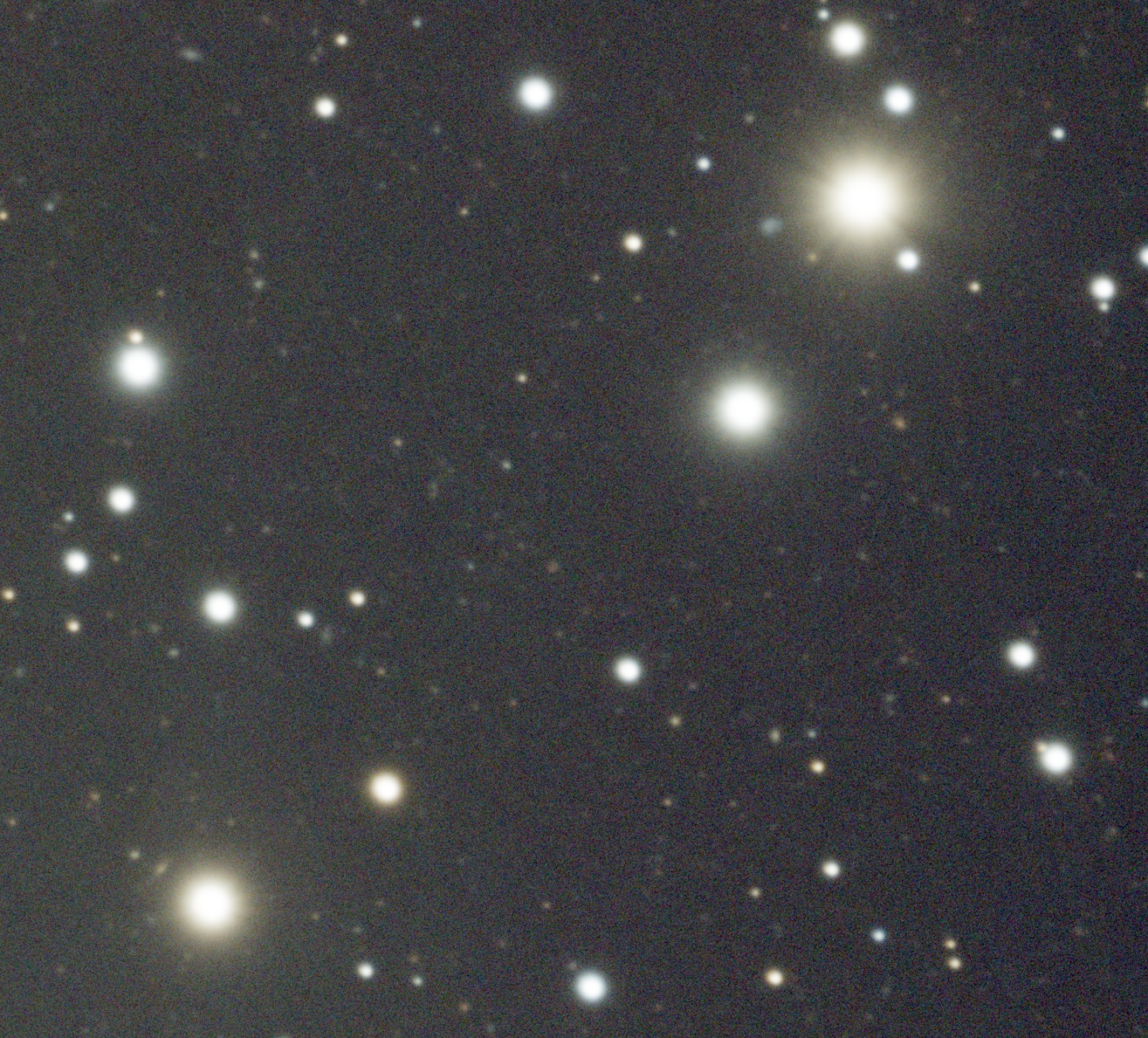

bei meinem C11 EdgeHD sehen die hellen Sterne so aus, wie hier kurz mal aus drei Projekten aus den Rohstacks rausgesucht:
Ich hatte das damals als ich mein C11 EHD frisch hatte, auch angesprochen: C11 EdgeHD - Abbildung heller Sterne - Astrotreff - Die Astronomie und Raumfahrt Community
Hast du dein EdgeHD neu bzw. war das vorher nicht bei dir?
Ganz nebenbei gerade auch beim öffnen der Beispiele getestet, das neue BXT bewirkt hier wunder.

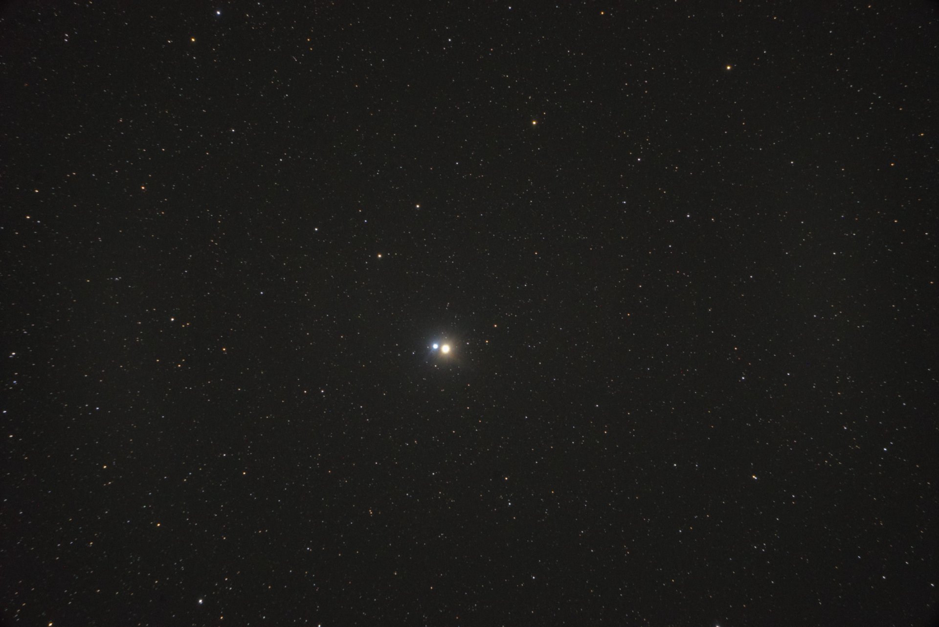

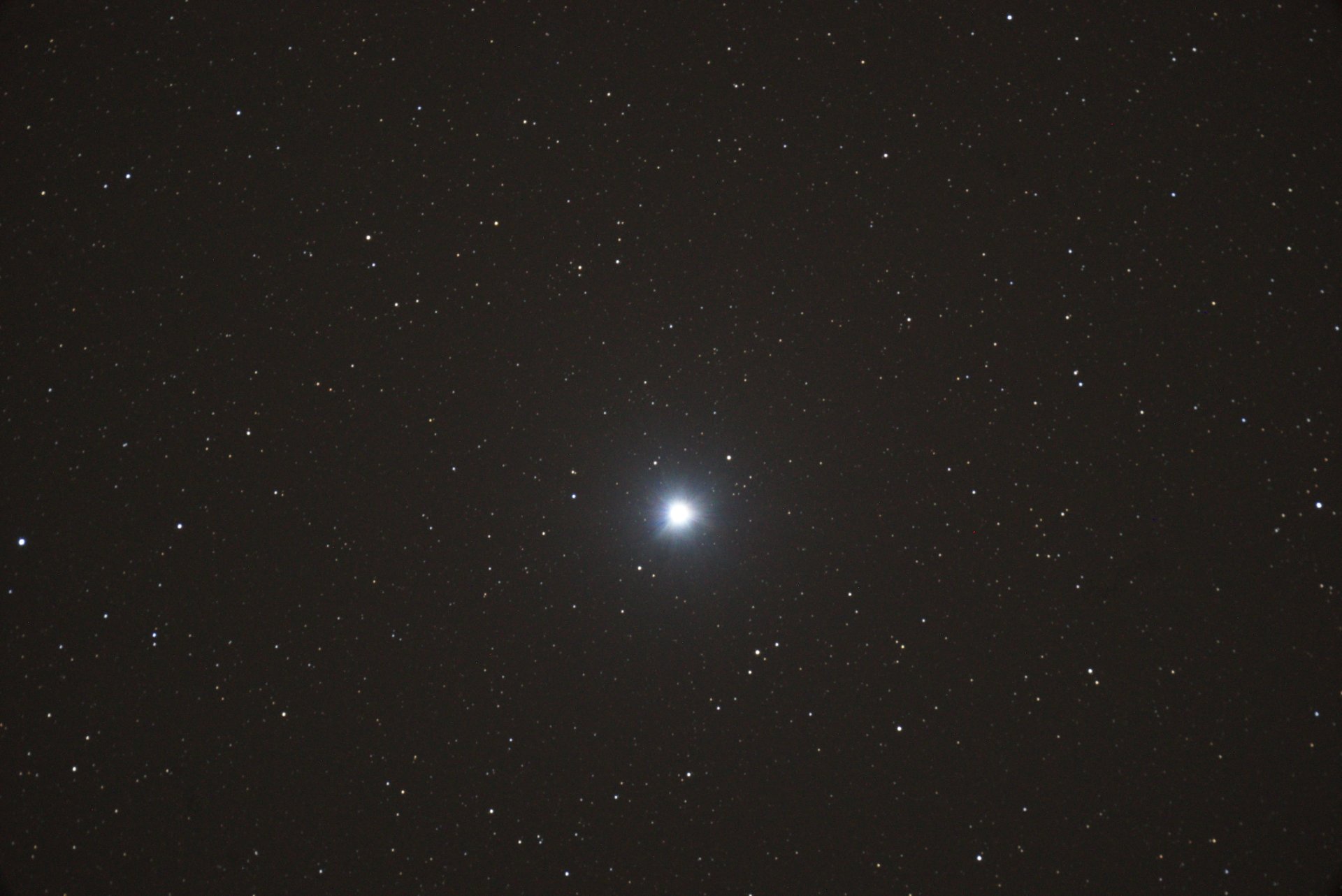

Solche Artefakte würde ich als normal betrachten.
Der Rande des Hauptspiegels, oder des Sekundärspiegels mit seiner Fassung, die Korrektorplatte, der Korrektor und der Reducer.Überall Kanten und minimale Verkippungen.
Siehe Bilder unten 1x mit und ohne Reducer
Das sind Bilder aus eibem C8 und C8 Edge
