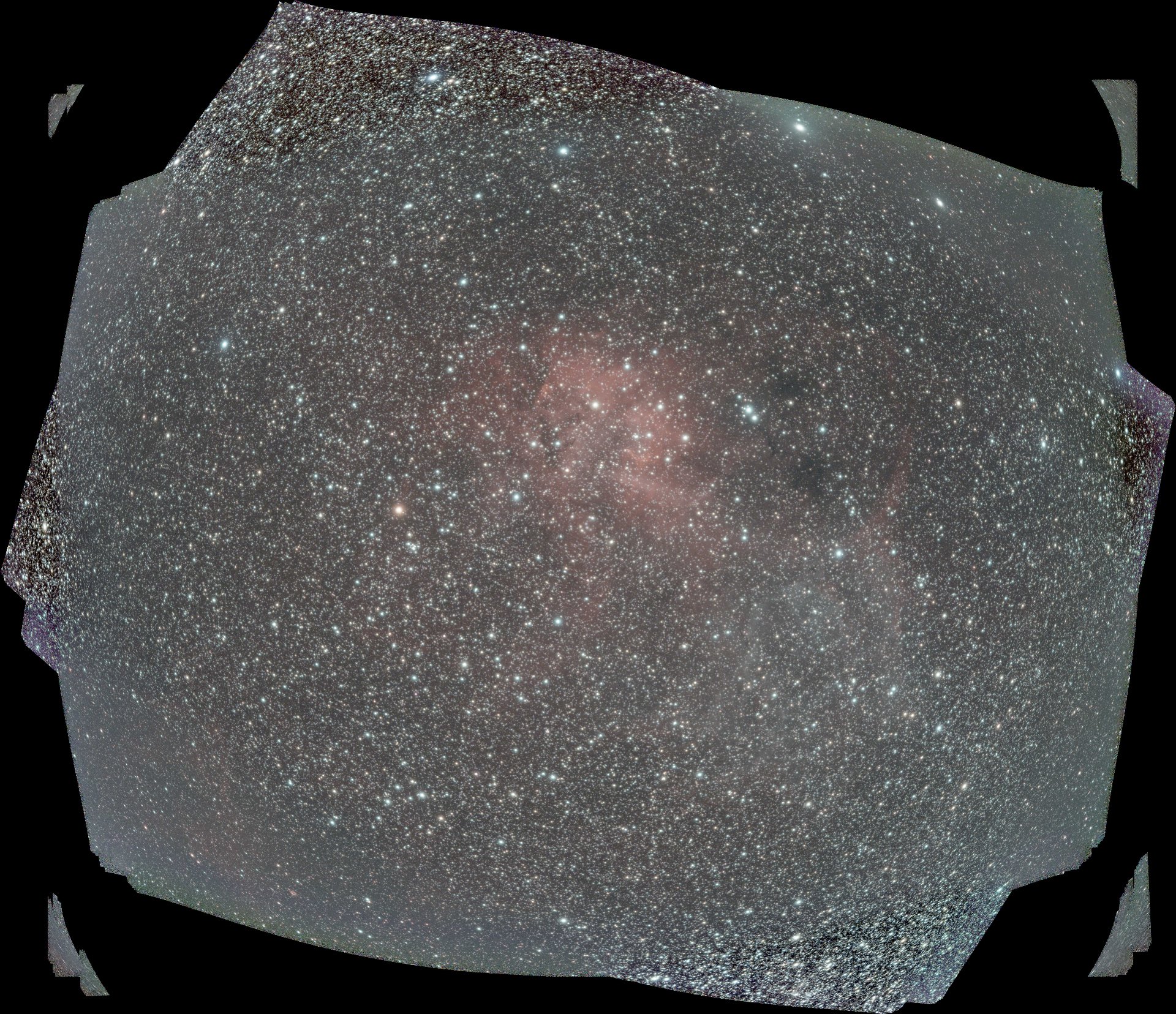

Nachdem ich mich nun das ganze Wochenende intensiv damit beschäfftigt habe, bin ich, um es vorsichtig zu sagen, recht ernüchtert! In einfachen Fällen, also Lichtbilder und Kallibrierungsbilder aus einer Nacht und mit derselben Kamera, war die Sternabbildung "nur" deutlich schlechter als mit dem DeepSkyStacker. Die Sterne zum Rand hin sind sehr elongiert und häufig mit verschiedenfarbigen Pixeln durchsetzt. Das kenne ich vom DSS nicht. In komplizierteren Fällen hat APP nur noch Exemplare für das Kuriositätenkabinett geliefert.
Anbei das Resultat einer Reihe Bilder von SH2-132 (Löwennebel). Die Bilder habe ich über mehrere Jahre aufgenommen und zwar mit immer demselben Refraktor aber drei verschiedenen Kameras (Nikon D5100a, D5300a und D5500a). Das Bild kam so aus dem APP und ist nur mit Graxpert leicht vorgestreckt.
Das Ergebnis ist lustig, aber nicht ganz das, was ich mir erhofft hatte. Ich möchte gerne glauben, dass das besser geht, habe es aber trotz unzähliger Versuche mit verschiedenen Einstellungen über das ganze Wochenende nicht hinbekommen. Ich vermute, dass das Problem (wie so oft) vor dem Rechner sitzt bzw. es nur irgendwo an einem Häkchen oder einer Einstellung liegt, aber ich komme nicht darauf, was es sein könnte. Da die Sterne am Rand total verzerrt sind, war meine Vermutung, dass es etwas mit der dynamic distortion correction zu tun hat. Aber egal ob Häkchen oder nicht, es wird nicht besser.
Vielleicht kennt jemand ja diese Art der Darstellung und auch die Ursache dafür? Für einen Tipp wäre ich sehr dankbar!

Hallo Oliver,
wirde fast behaupten du hast eine Bildfelddrehung drin .
Es gibt dort die Session 1-5 . Dort für jede Kamera einzeln rein die Lihgts .
Vielleicht ist es besser die Bilder der Kameras normal zu stacken , Kamera für Kamera . Abspeichern. Dann so wie sie sind , du hast 3 Kameras hier erwähnt, also je Kamera die Bilder neu als Lights wählen und dann nur noch auf Integration klicken und sehen was dann raus kommt . Das Ergebnis könnte besser sein .
gruß André
Hallo André,
das mit den einzelnen Sessions habe ich auch von Anfang an so gemacht. Insgesamt 8 Sessions mit den entsprechenden Licht- und Kalibrierungsbildern. Und auch zig mal kontrolliert, dass ich nicht irgendwelche Bilder der falschen Kamera zugeordnet habe.
Oliver
Du meinst, die 3 Summenbilder zum Schluss separat stacken? Ok, das probiere ich mal.
Hallo André,
ja, das funktioniert! :y: Und auch die Sterne sind nicht mit bunten Flecken durchsetzt.
Herzlichen Dank, da hätte ich jetzt noch ewig herumrätseln können.
Oliver
