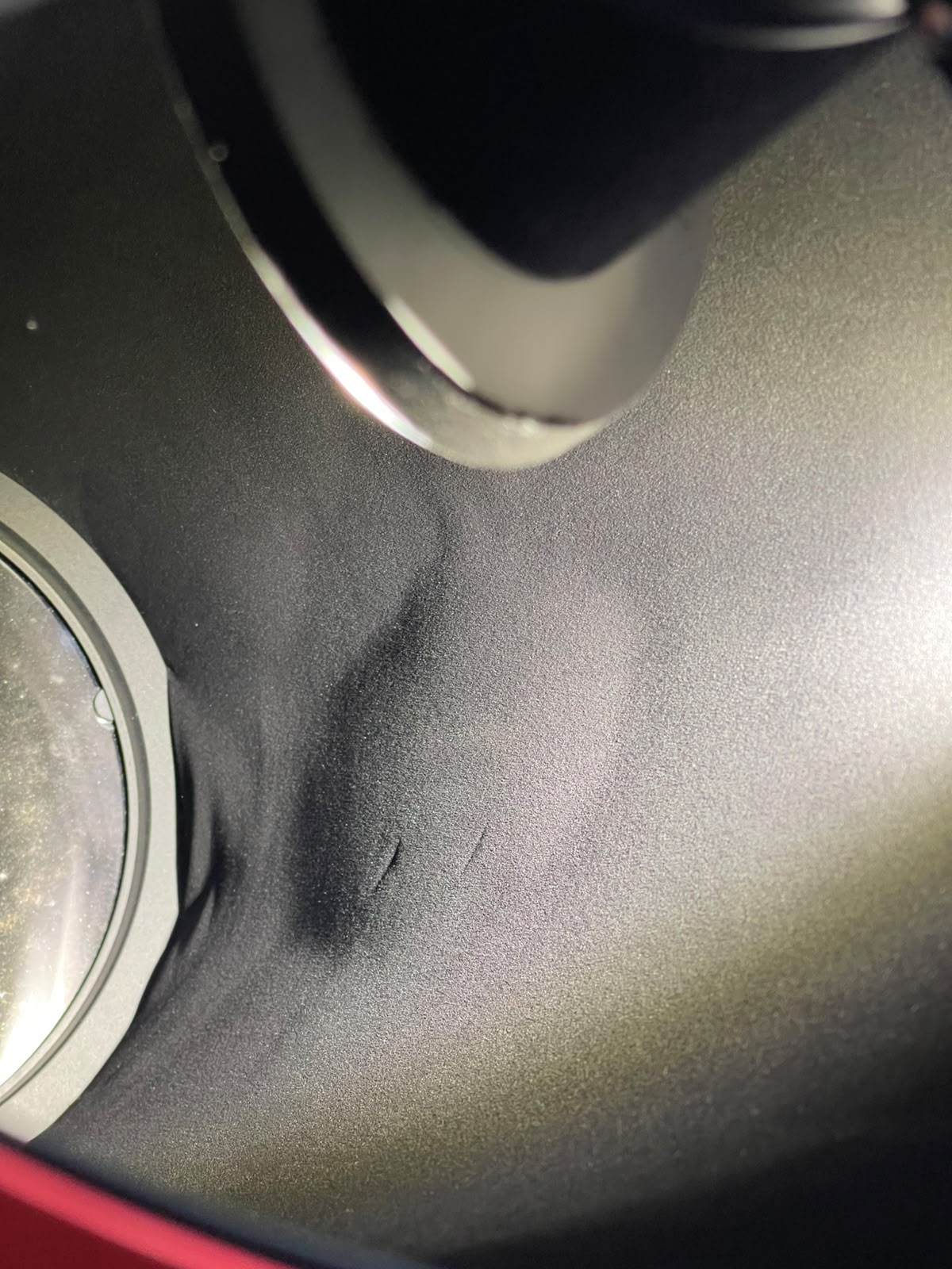

Schön Guten Tag liebe Astro Kollegen,
ich benötige eure Hilfe. Ich besitzte ein schönes ASA 12N Newton und leider habe ich festgestellt das sich das Velour im inneren an einigen stellen löst.
Kennt jemand eine Firma die das Profesionell erneuern könnte? Baader Planetarium hab ich schon angefragt aber sie haben leider mein Angebot abgelehnt weil sie nur das ur bei ihren eigenen Produkten machen.
Zusätzlich würde ich gerne eine Fangspiegelheizung eingebaut bekommen und das am Ende das Teleskop Justiert wird.
Ich bedanke mich schon mal für jede Antwort von euch und hoffe das mir jemand weiter helfen kann.

Hallo Dumitru,
zum Velour: Entweder den Hersteller befragen, ansonsten selbst machen, indem man die Blasen beispielsweise durch eine scharfe Rasierklinge anschneidet und evtl. vorsichtig unter die Schnittflächen ein klein wenig geeigneten Kleber verbringt. Dann wieder andrücken und trocknen lassen. Das gesamte Velour erneuern bringt aus meiner Sicht nur etwas, wenn es sich deutlich an vielen Stellen löst.
Zur Fangspiegelheizung: Kann man auch selbst mit geeigneten, dafür vorgesehenen Sets machen. Ist aber abhängig davon, wie der FS verbaut ist.
Zur Justage: Das sollte jeder Sternfreund selbst vornehmen (können). Auch bei Justage vom Hersteller verstellen sich die Spiegel nach Transport oft genug geringfügig, so dass in der Regel eine erneute Justage notwendig wird. Newtonsysteme sind dabei von Haus aus justieranfälliger als beispielsweise Refraktoren. Gute Justageanleitungen gibt es hier im Forum.

Natürlich kann ich auf diese weise das Velour auch selber Tauschen aber ich möchte das es PROFESIONELL ausgetauscht wird damit ich mir Jahre lang keine Gedanken machen muss das ich sie noch mal austauschen muss. Ich werde mein Teleskop via Remote benutzen. Es wird sich in ein Komplett anderen Land befinden und ich kann nicht einfach so dahin fahren falls etwas sein sollte.
Ich kann es auch selber Justieren aber ich meinte wenn jemand für mich das Velour austauscht dann muss die Person das Gerät vollständig demontieren und danach sollte es doch auch Justiert werden. Nicht das es danach komplett verstellt ist.
In ASA 12 wurde 2 Vane Spider benutzt und das Problem ist das die sehr sehr dünn sind. Ich bin mir nicht so sicher, ob so düne kabel reichen werden um einen 120 mm Fanspiegel zu heizen.

Nun, außer dem Hersteller wird sich vermutlich kaum jemand an den Austausch des Velours wagen/machen. Wenn das Fernrohr auch noch in ein anderes Land gebracht werden soll, wird die Justage zu hoher Wahrscheinlickeit nicht mehr passen, selbst wenn es korrekt eingestellt den jeweiligen Händler verlassen hat. Beim kompletten Ersatz des Velours müssen vermutlich sämtliche Fassungen und die Spinne ausgebaut werden. In wieweit sich ein Händler nach Wiedereinbau die Mühe macht, die Optik inkl. der mechanischen Elemente etwas feiner zu justieren, müsste ohnehin erfragt werden.
Aller Voraussicht nach wird er den Hinweis geben, dass nach einem Transport über eine längere Strecke, abhängig von den Transportmitteln sowieso wieder mehr oder weniger nachjustiert werden muss. Die Begründung habe ich oben bereits gegeben.;)

Wenn das Teleskop weit weg kommt, vielleicht noch an einen Ort an dem es warm wird, wäre mein Tip ein anderer: Velours weg, und den Tubus mit Schultafellack und Sägespänen behandeln. Gibt eine schön dunkle Oberfläche. So habe ich meinen Newton behandelt, nachdem sich das Velours in der Hitze Südfrankreichs verabschiedet hatte. In der Hitze und Trockenheit löst und zerbröselt ALLES was sich lösen und zerbröseln kann.
Da offenbar ohnehin ein Versand ansteht, wird man das Gerät sowieso vor Ort endgültig justieren müssen und guter Support sollte das auch können. Das zumindest unsere Erfahrung in Namibia mit ankommenden Geräten. Das passt nie. ;)Somit würde hier vermutlich eine "relativ gute" Justage reichen.

ich habe an ASA eine E-Mail geschrieben und warte auf Antwort. Falls ich niemanden finde, der das für mich erledigen kann, mache ich es selbst. Ich bin handwerklich geschickt, habe aber noch nie etwas davon gemacht und bin deshalb etwas besorgt.
Viele Grüße, Dumitru
Hallo Dumitru!
Nun, da es nach Namibia geht, wäre es wirklich ein heißer Tip, etwas anderes als Velours zu finden.
Hier löst sich tatsächlich alles auf, was mit Kleber und Kunststoff zu tun hat. Das geht so weit, dass originalverpackte Kabelbinder nach zwei, drei Jahren nicht mehr biegsam sind sondern einfach brechen. Hitze, Höhe und Trockenheit lassen grüßen.
Es wird hier im Sommer regelmäßig länger deutlich über 40°C warm, auf Rooisand hatten wir phasenweise jenseits der 45°C. Das müssen die Komponenten mal mitmachen.
Mit Velours sehe ich ein zweiteiliges Problem: es wird sicher eine Zeit lang halten, ohne Zweifel. Wenn es sich jedoch löst, müsste es vor Ort jemand in Ordnung bringen - eventuell mit Zerlegearbeiten - und vielleicht müsste man sogar neues organisieren, was etwas Laufarbeit durch diverse shops bedeuten dürfte. Wir haben letztes einen halben Tag zugebracht, um Klettbänder zu finden. ;) Einfach beim Versandhändler mit dem großen A bestellen geht hier nicht.
Wenn du dein schönes Teleskop schon auseinander baust, würde ich dir wirklich raten eine dauerhafte Lösung zu finden.

vielen Dank für deine Meinung. Es ist gut, dass ich hier im Forum um Hilfe gebeten habe, denn nur so kann ich von den Erfahrenen lernen. Ich werde mir überlegen, wie ich die Innenseite des Rohrs schwärzen kann, ohne Velours zu verwenden. Nach einiger Suche im Internet habe ich nichts Passendes gefunden. Es gibt bestimmt Lösungen, aber es wird wohl etwas Zeit brauchen. Hast du vielleicht Bilder von deinem Newton, nachdem du ihn mit Schultafellack behandelt hast? Ich würde ihn mir gerne ansehen.

Ich habe leider keine Bilder zu Hand. Er liegt nun verpackt im Lagerraum, da wir das Teleskop vor zwei Wochen gewechselt haben.
Vom Eindruck her würde ich die Schwärzung ungefähr mit Velours vergleichen.
Der Ablauf war so: Hauptspiegel mitsamt Zelle ausbauen, Spinne mitsamt FS ausbauen, OAZ nicht demontieren, aber gut innen abkleben.
Mit einem breiten Pinsel Schultafellack zwei oder drei Pinsel breit auf die ganze Länge aufbringen - schön nass soll es sein! - und Sägespäne aufstreuen, solange der Spaß noch feucht ist. Antrocknen lassen. Die nächsten zwei, drei Pinselbreiten auftragen, Sägespäne, trocknen,... bis man 1x rundherum ist.
Dann komplett trocknen lassen, anschließend sehr gut abklopfen, damit sich alle überschüssigen Späne lösen. Anschließend noch ein oder zwei Mal richtig schön nass alles überpinseln.
Da das natürlich eine gewisse "Materialstärke" erreicht, musste ich anschließend die Stellen an denen die HS-Zelle am Tubus anliegt wieder freimachen. Könnte man vermutlich auch vorher großzügig genug abkleben.

grundsätzlich bin ich auch der Meinung das selbstklebendes Velours hier falsch wäre. Aber mit Spänen wollte ich persönlich auch nicht arbeiten. Mein Vorschlag wäre normales nicht selbstklebendes Velours mit einem anständigen Kleber wie z.B. Bonaterm. Das wird auch in der Hitze von Namibia viele Jahre halten.

Es gibt entsprechende gute Lacke von der Fa Noctutec, die sind besser als der historische Tafellack und speziell für deine Zwecke entwickelt. Vielleicht gibt es da auch Hilfestellung vom Service.

Wäre auch meine Empfehlung gewesen. Hatte mir neulich eine Dose davon bestellt. Nicht günstig, aber sehr matt und wie von Markus schon geschrieben, deutlich besser als Tafellack.
ich habe mich gestern mit der Firma Noctutec in Verbindung gesetzt und die können mir in Bezug auf die Lackierung helfen. Ich kann das Teleskop dahin schicken. Nach Rücksprache mit einem Mitarbeiter fuhren sie auch den Interferometrie-Test durch. Danke für die Unterstützung.
