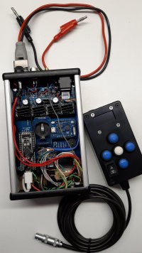

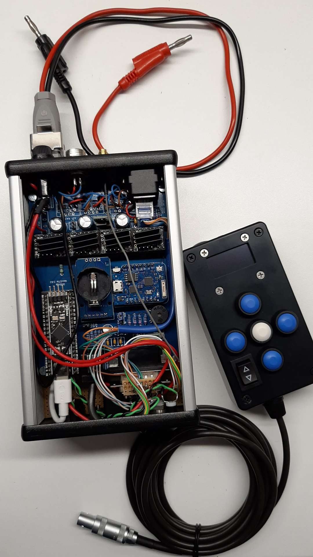

Liebe Gemeinde!
Ich habe eine Onstep-Steuerung (MAX STM 3.62) inkl SHC (ESP32) aufgebaut und traue mich jetzt nicht so ganz ans Flashen (etc.) der Komponenten.
Gibt es hier vielleicht jemanden der mir Hilfestellung bzw. detailierte Anleitung geben kann? Das Wiki lässt für mich einige grundlegende Fragen offen...
Wäre sehr dankbar.
Schöne Grüße,
Kurt

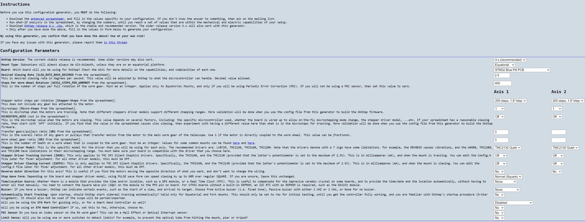

  4. Zum online configurator gehen http://o.baheyeldin.com:1111/
    1. dort gibt'e ein excel spreadsheet zum herunterladen. Mit den Werten deiner Montierung (Motoren, Uebersetzung, Anzahl der Zaehne Schneckengetriebe,...) ausfuellen. Das erstellt die Werte, die dann ...
    2. ... in die Webpage einzutragen sind. Sollte dann grob so aussehen (Werte stimmen fuer deine Montierung natuerlich noch nicht, also anpassen):
    3. Mit der Webpage eine Konfigurationsdatei erstellen ( config.h )

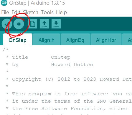

  5. Mit dem Arduino IDE "Onstep.ino" im Hauptverzeichnis des Onstep-Codes oeffnen.
  6. STM32 Microcontroller mit USB verbinden und mit Strom versorgen
  7. Onstep Code compilieren und flashen, nicht vergessen das Arduino IDE auf den STM32 umzustellen und den richtigen Port (siehe Schritt 2, dort beschrieben)

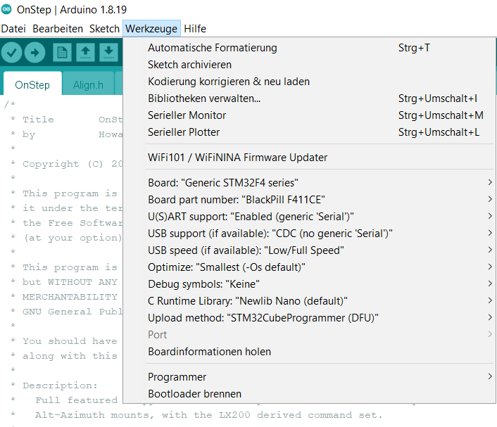

Konkrete Frage hätte ich noch zur Arduino IDE: unter Punkt 7 wurde beschrieben, dass ich den Port auswählen müsste.
Leider ist "Port" bei mir ausgegraut und es lässt sich dort nichts wählen!!?
Haenge die BlackPill mal ohne PCB direkt an den Computer und schau' mal im device Manager, ob sich unter "Serial Ports" was meldet.
Falls nicht, dann gehe doch dieses Kochrezept fuer die Blackpill Schritt-fuer-Schritt durch:
Using Black Pill STM32F401 & STM32F411 with the Arduino IDE! – Hobby Components Blog
Lade da erst mal das "Blink" Testskript drauf und schau mal ob das funktioniert.

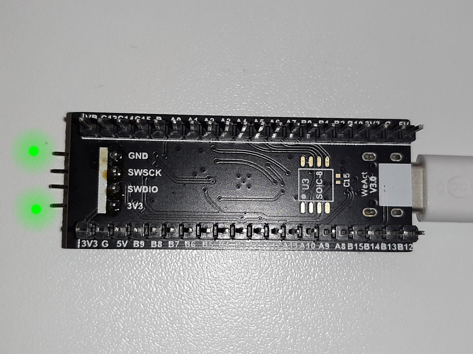

Gestern konnte ich mit Hilfe eines Bekannten den STM32F411 vermutlich flashen.
Vermutlich deshalb, weil die Arduino IDE eine Fehlermeldung brachte, dass ein Baustein nicht gefunden wurde.
Wir hatten den BlackPill ausgebaut nur an USB hängen - vermutlich war die Fehlermeldung darauf bezogen, dass der RTC-Baustein nicht mit dem STM32 verbunden war...
Das Ganze war äußerst mühsam und wir mussten bei jedem mal Anstecken (USB an Laptop) Pin A10 mit dem Masse-Pin des STM32 kurzschließen, da sonst das Gerät nicht am USB Port erkannt wurde.
Nun tauchen weitere Fragen auf:
Hängt der STM32 ausgebaut an USB so leuchte die kleine rote Power-LED darauf. Ist der Baustein hingegen auf der Hauptplatine aufgesteckt, so dass diese die Spannungsversorgung liefert (ich messe zwischen GND und Pin 5V auch knapp 5V), so leuchtet diese LED nicht.
Gibt es eine Erklärung dafür?
Ohje: Ohne die Blackpill selber zu haben, kann Ich dir fuer diese microcontrollerspezifischen Sachen auch nur die ueblichen Allgemeinplaetze anbieten, aber nicht direkt probieren/validieren.
Aber mess doch mal, ob so versorgt (5V vom PCB) der Spannungsregler auf der Blackpill die erforderlichen 3.3V erzeugt. https://www.newinnovations.nl/black...80484c97a3_830060_1200x0_resize_lanczos_2.png
Ohne 3.3V am MC laeuft nix.

Bezüglich flashen musst du dich genau an die Anleitung halten main@onstep.groups.io | Wiki
Über USB den PC verbinden. Boot0 gedrückt halten kurz Nrst drücken und danach Boot0 gehen lassen. Dann kann das Board über Arduino IDE geflasht werden.
das kleine WLAN board braucht extra SW (smart web server)
