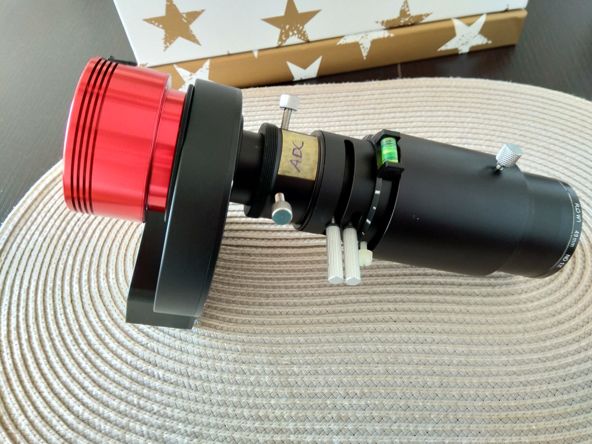

Hallo Mario,
wichtig beim ADC ist die lotrechte Ausrichtung der Nullstellung der beiden Hebel parallel zum Horizont. Bei meinem ADC von ZWO ist die Skala incl. Wasserwaage verstellbar. Bei mir bleibt das Gehäuse des ADCs immer im Okularauszug geklemmt und wird nicht rotiert. Ich bewege nur den Skalenring und die beiden Hebel!
Zuerst fahre ich das Objekt an, beide Hebel stehen parallel in Nullstellung. Dann löse ich die Klemmung des Skalenrings und bringe die Blase in der Wasserwaage mittig ins Lot. Danach bewege ich beide Hebel parallel auf die Nullmarkierung. Das ist erstmal die Grundeinstellung. Die atmosphärische Dispersion wird nun durch gleichmäßiges Verstellen beider Hebel in entgegengesetzte Richtungen kompensiert.
Da das Teleskop parallaktisch nachführt, wandert die Blase mit der Zeit aus dem Lot. Um das zu korrigieren, die Klemmung des Skalenrings lösen und die Wasserwaage wieder ins Lot bringen.
Darauf stehen nun beide Hebel nicht mehr gleichmäßig von der Nullstellung entfernt.
Hier muss man nun einfach beide Hebel wieder auf den ursprünglichen Wert zurückstellen bzw vorstellen.
Viele Grüße Frank
